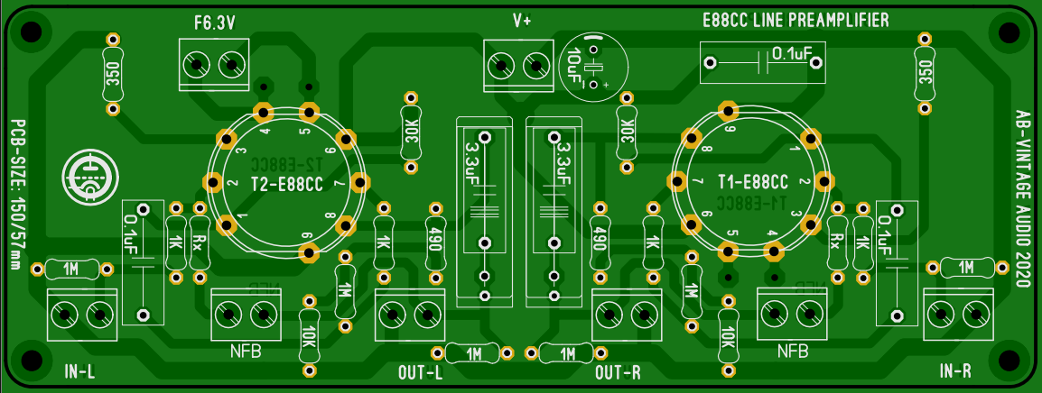

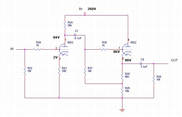

Salutari, am deschis azi un group-buy, dincolo pe grupul FB, este vorba de un preamplificator cu tuburile E88CC, detalii aici:
http://shine7.com/audio/6922_pre.htm .Am atasat schema si PCB-ul, pe grup s-au strans cativa (o parte din ei sunt si aici), am ajuns la 18 placi dar am zis sa postez si aici daca mai sunt doritori. Placile le voi face la PCB-Electra, termenul e de 7-10 zile lucratoare, costul e de 36RON/placa (avand in vedere ca am trecut de 15 placi, tariful e mai mic). Pretul e cu TVA, fara transport (care se va imparti, deci nu e atata). Vineri vreau sa dau comanda asa ca joi e ultima zi de plata, cine mai doreste, sa posteze aici, multumesc.
Eu , personal , nu văd rostul unui preamplificator de genul celor prezentate anterior .
A trecut epoca magnetofoanelor analogice ...
Oare ce surse de semnal se folosesc in prezent ?
A , cumva doar surse digitale , gen DAC ?
Păi orice sursa digitală , alimentata standard la 5 V , asigura o excursie audio de " doar " maxim 2,5 V.
Preamplificarea ( mai mare de max +12 dB 🙉🙈🙊 ) nu își mai are rostul ...
Zic și eu .

Dintre cei care s-au abonat, cunosc vreo 3 persoane care folosesc surse analogice si...probabil au nevoie de un preamplificator de genu'. Ma gandesc ca si restul celor interesati il vor folosi tot cu surse analogice.
Acesti utilizatori au apreciat autorul admin pentru postare:
hpavictor (Lun Oct 12, 2020 10:40 pm)
Bravo lor , sunt cei care reprezintă excepția de la regulă .
Pt cine vrea sa experimenteze cu acest preamp, poate pune la ieșirea lui un mosfet fallower setat la vreo 2 3A și are un amplificator în clasa A ;) zic și eu

Am uitat sa precizez, poate fi folosit si in acest scop, am de gand sa experimentez cu o placa.
