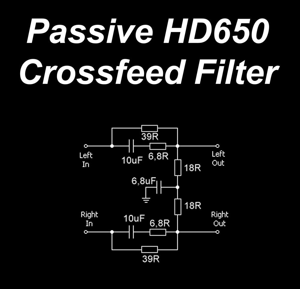

In urma citirii lor, am realizat acest montaj, conectat intre amplificatorul de casti si HD650. La casti de impedanta mica nu are efect, valorile sunt calculate pt. aceste casti in particular:

- crossfeed cover.jpg (69.36 KiB) Vizualizat de 847 ori
UN al doilea montaj pe care l-am construit, tot pasiv, e filtrul Ohman, dar eu am inlocuit rezistorul de 10k cu un semireglabil, pt. a putea ajusta si diafonia. Asta e un montaj care merge pus la intrarea amplificatorului, pt. a experimenta crossfeed si cu alte tipuri de casti, solutia de mai sus merge excelent cu HD650 si eu am mai folosit acolo si Beyerdynamic DT880 de 250 de ohmi, dar castile de 32 de ohmi anuleaza efectul acelui crossfeed si in plus mai scade si volumul.
Stiu ca nici Ohman nu e o solutie perfecta, dar deocamdata am pus in standby proiectul pt. ca am gasit satisfacatoare solutia software si pe cea pasiva de impedanta joasa.

- Ohman Crossfeed.gif (2.19 KiB) Vizualizat de 845 ori
