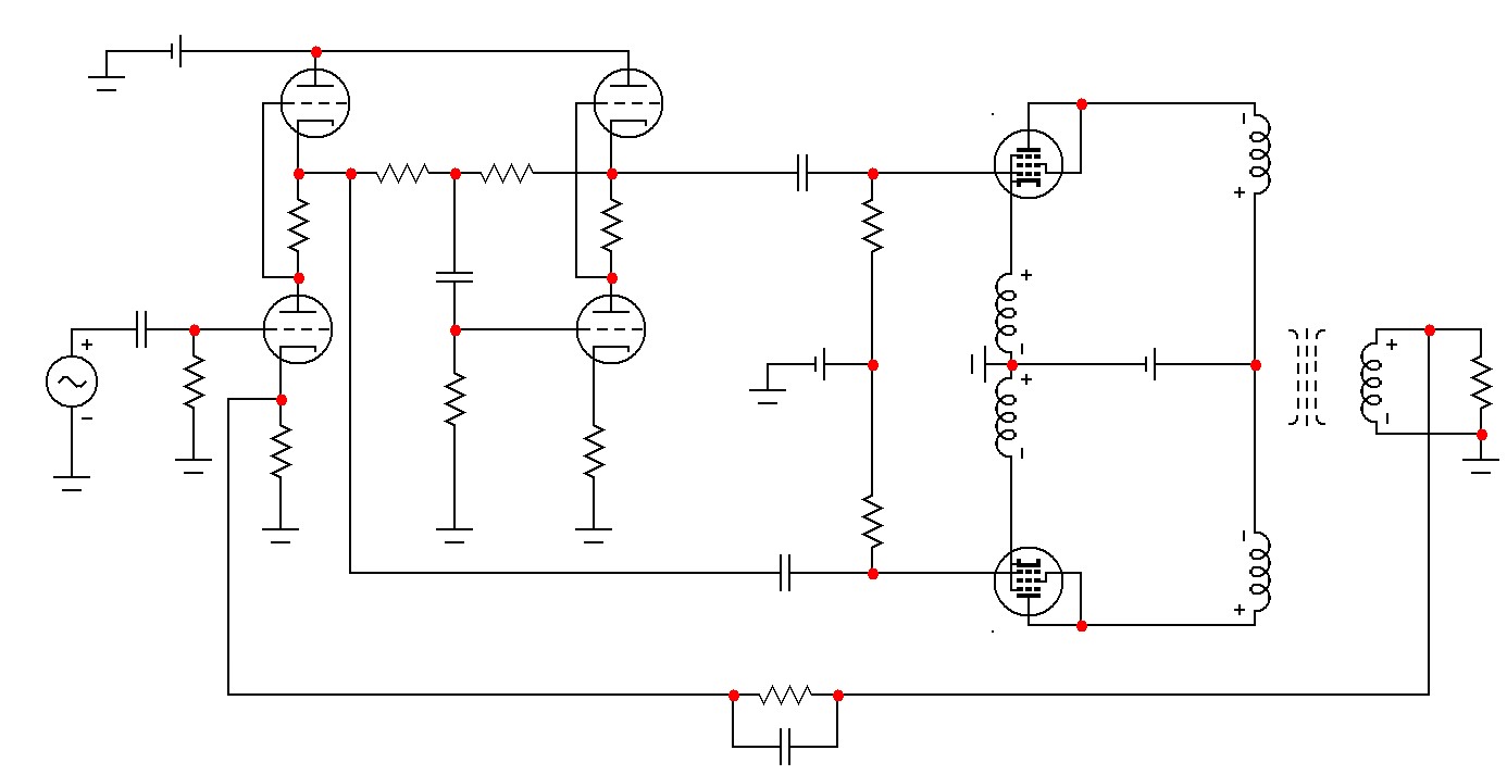

Ar fi interesant de a folosi defazorul parafaza pt a conduce lampi de genul el34 kt88, toata treaba e ca acest defazor are impedanta cam mare de ieșire dar asta nu ar fi un motiv de oprire se mai adaugă un etaj și se rezolva,cred. :-D
Ma bag la asa ceva atât timp cât nu e ceva care e pe toate gardurile, nu am chef sa fac tot schemele clasice pe care toată lumea le face, astea merg pentru cei care vor sa meargă la sigur. Un exemplu mai jos de ce ar fi interesant, etajul final nu neapărat în mod trioda și nici cu catod feedback (acesta din urma îmi surâde ideia :) )

DANO scrie: Mar Noi 24, 2020 2:23 pm Acuma nush ce vrei și tu pana la urma, trebuie sa te hotărăști.
Schema de la Studer e interesanta si nu tin minte sa fi facut vreun amplif asemanator, as realiza un astfel de amplificator.

La un simplu search pe gogu am văzut ca pe elforum a fost dezbătut defazorul asta, uni îl lauda alți nu, mmm nush ce sa zic. Nefiind foarte stufoasa schema ai putea sa faci un montaj de proba și sa vezi ce rezulte obții și tu și după dacă e poate ii facem o placă. Zic asta fiindcă ai trafurile și bănuiesc ca ai un ef80 pe acasă iar de ecc83 nici nu mai pun problema.

DANO scrie: Mar Noi 24, 2020 3:53 pm La un simplu search pe gogu am văzut ca pe elforum a fost dezbătut defazorul asta, uni îl lauda alți nu, mmm nush ce sa zic. Nefiind foarte stufoasa schema ai putea sa faci un montaj de proba și sa vezi ce rezulte obții și tu și după dacă e poate ii facem o placă. Zic asta fiindcă ai trafurile și bănuiesc ca ai un ef80 pe acasă iar de ecc83 nici nu mai pun problema.
Dap, am doua EF80 si destule ECC83...pana ajunge carcasa pt ampliful Concertina, am timp sa realizez practic si schema de mai sus; acuma pcb-ul nu o fi cine stie ce, nu am decat placi single layer, poate rezolv cumva sa nu existe strapuri si alte minuni. Sa vad ce reusesc sa fac, sursa nu mai trebuie, o pot folosi pe aia de la Concertina, poate zilele astea ma pun la treaba.

Etajul cu EF80 se poate înlocui cu ECC83, 6H2P, 6H1P,ECC81, este doar amplificator de semnal, așa se poate face și economie de un tub.
Eu nu sun prieten cu acest defazor, îl consider peste catodină dar sub alte scheme de defazoare.
Am pus schema doar pentru voi.

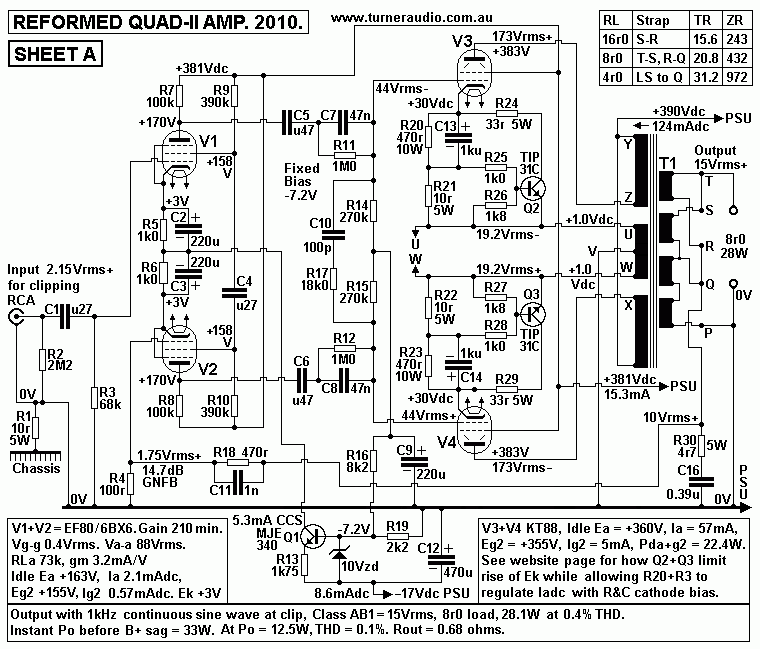

Ai zis de ca iti place defazorul parafaza, uite o schema de la Quad II, foloseste 2 pentode la defazare care pot fi EF86, EF80, EF184
Varianta de mai jos la etajul final foloseste bias dianamic,
http://www.turneraudio.com.au/quad2powerampmods.html
Pur si simplu realizeaza montajul in aer, nu ii mai fa nici o placa. Doar sa faci un test si sa vezi ce performante obtii cu el
