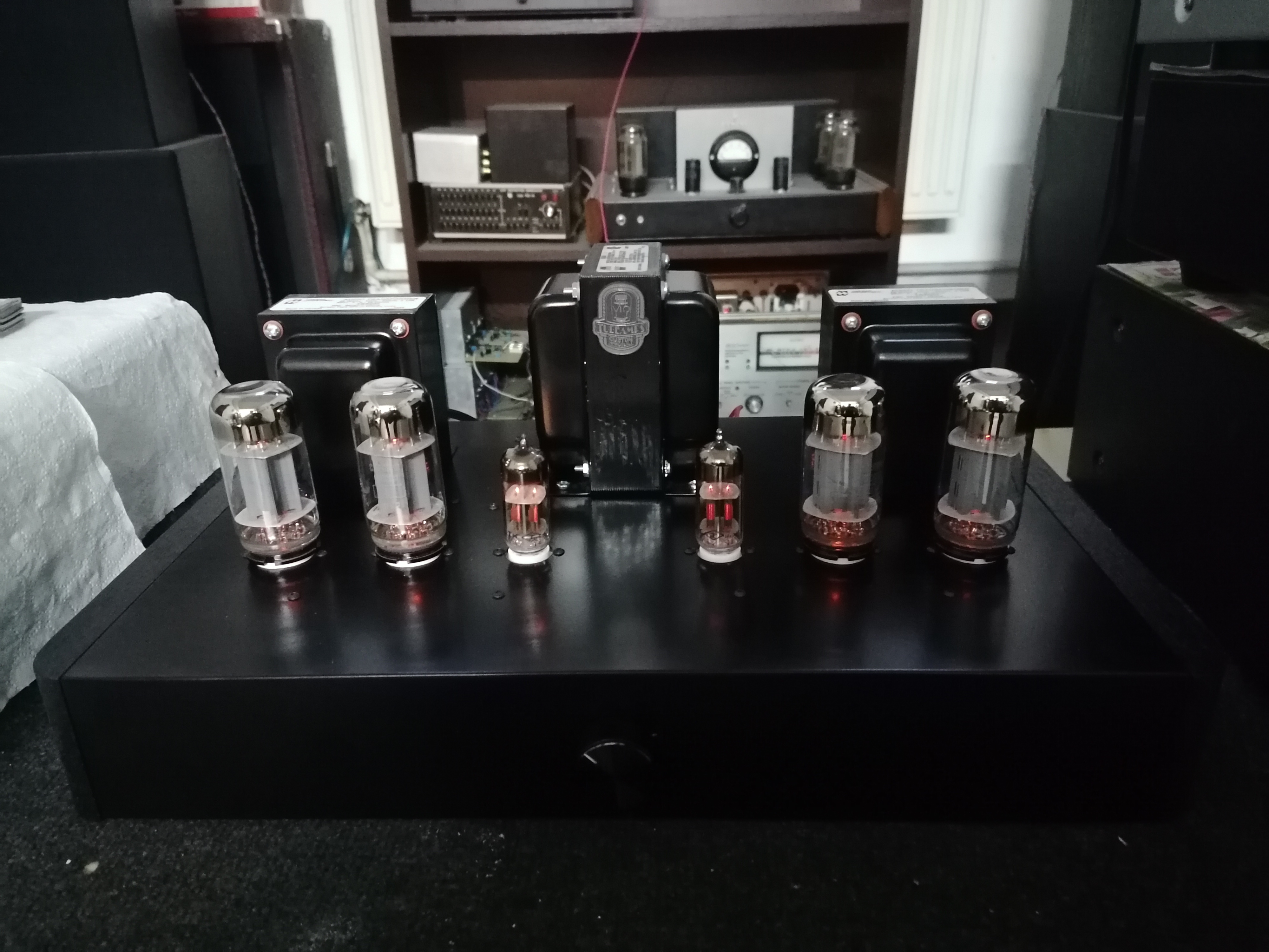

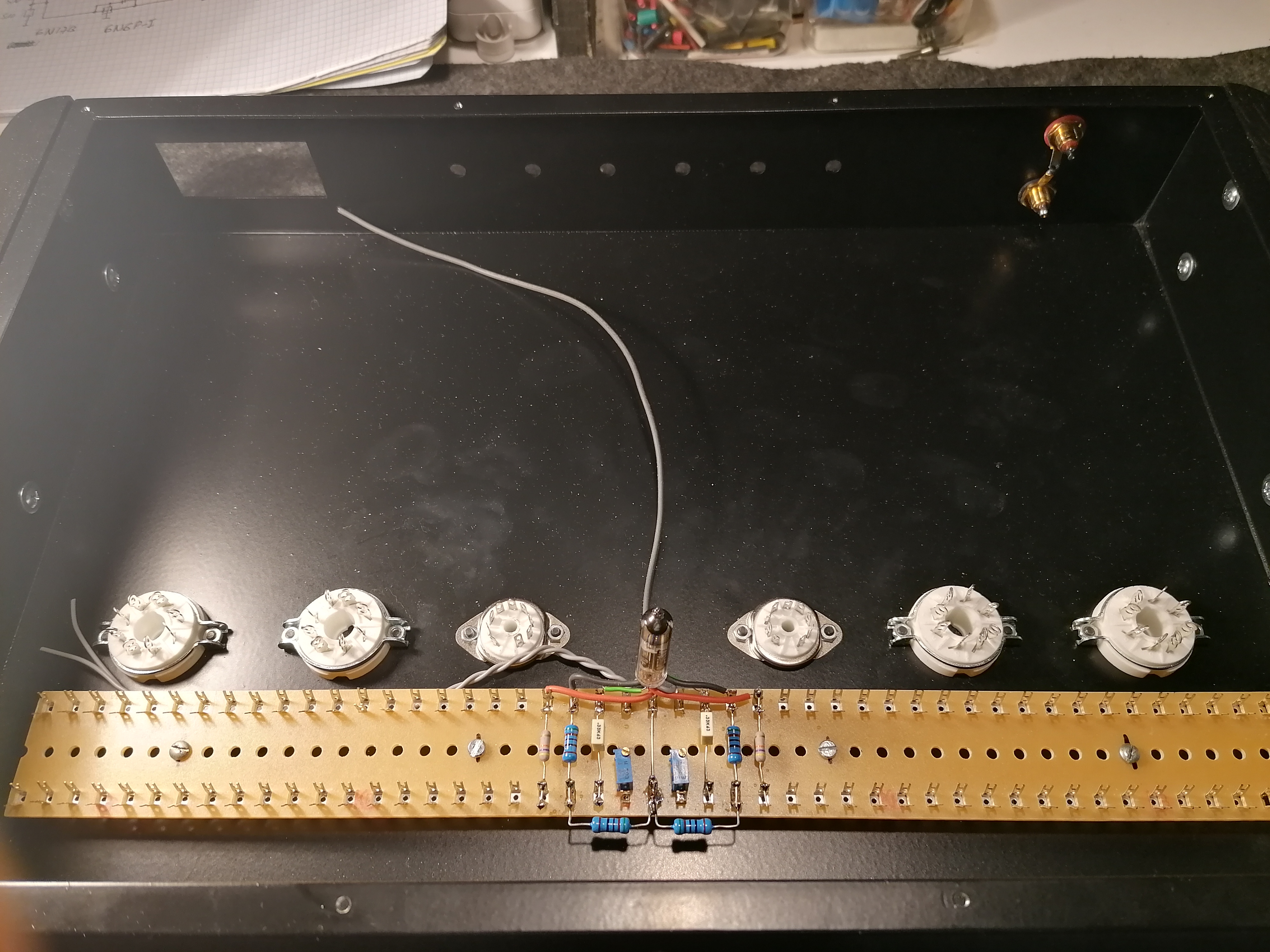

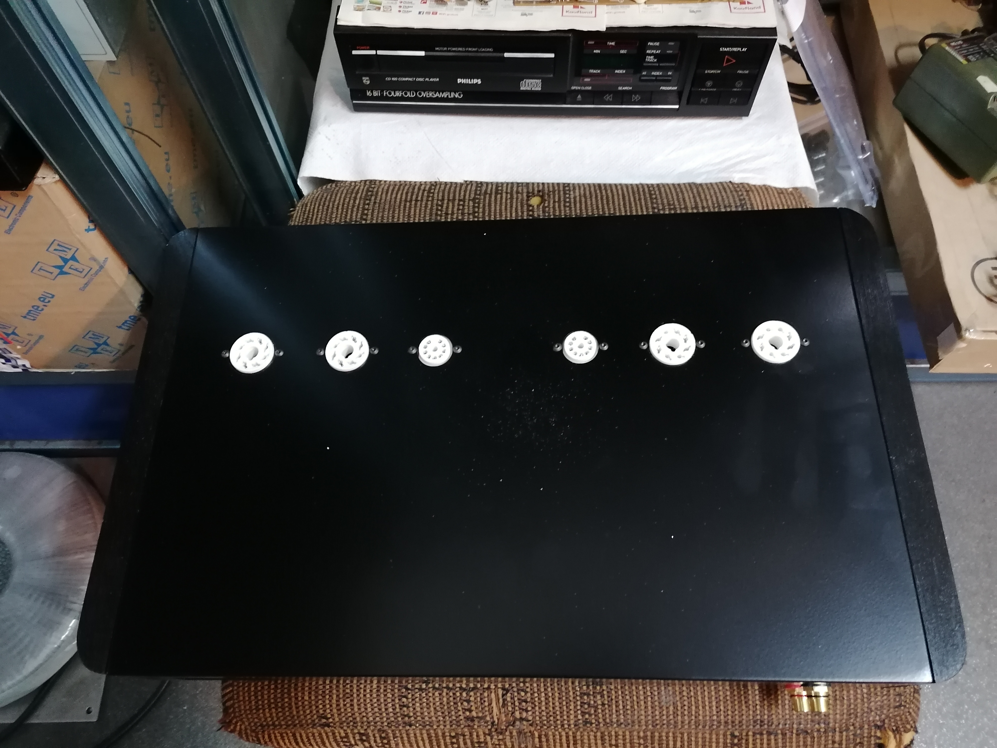

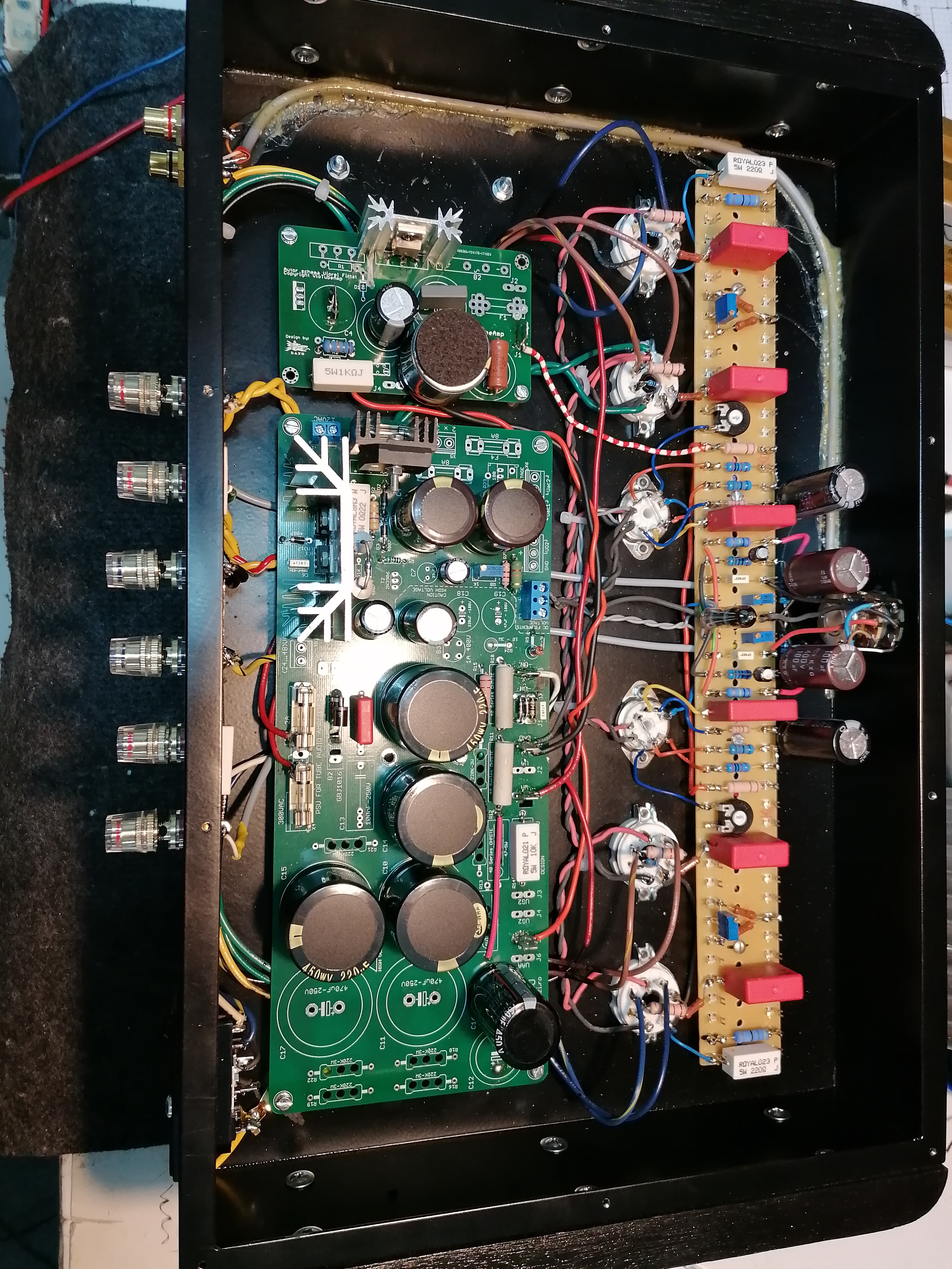

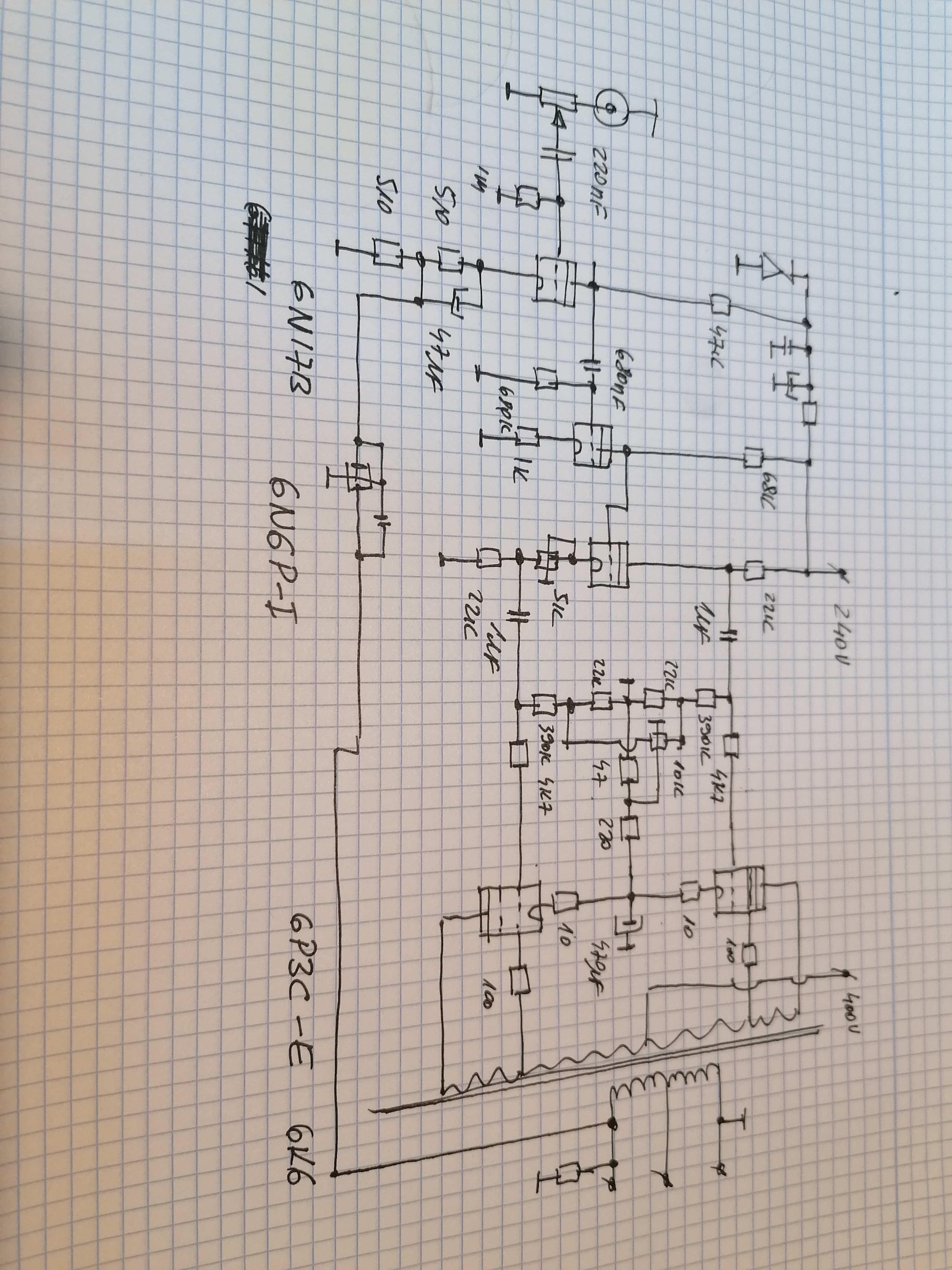

Am o liota de tuburi 6P3C-E, 6N6P-I, 6N17B, mai am și o carcasă la care îmi este lene să mai dau o gaură pentru un soclu noval, așa că o să folosesc un tub miniatură 6N17B ca etaj amplificator de semnal, acest tub va fi introdus în carcasă.

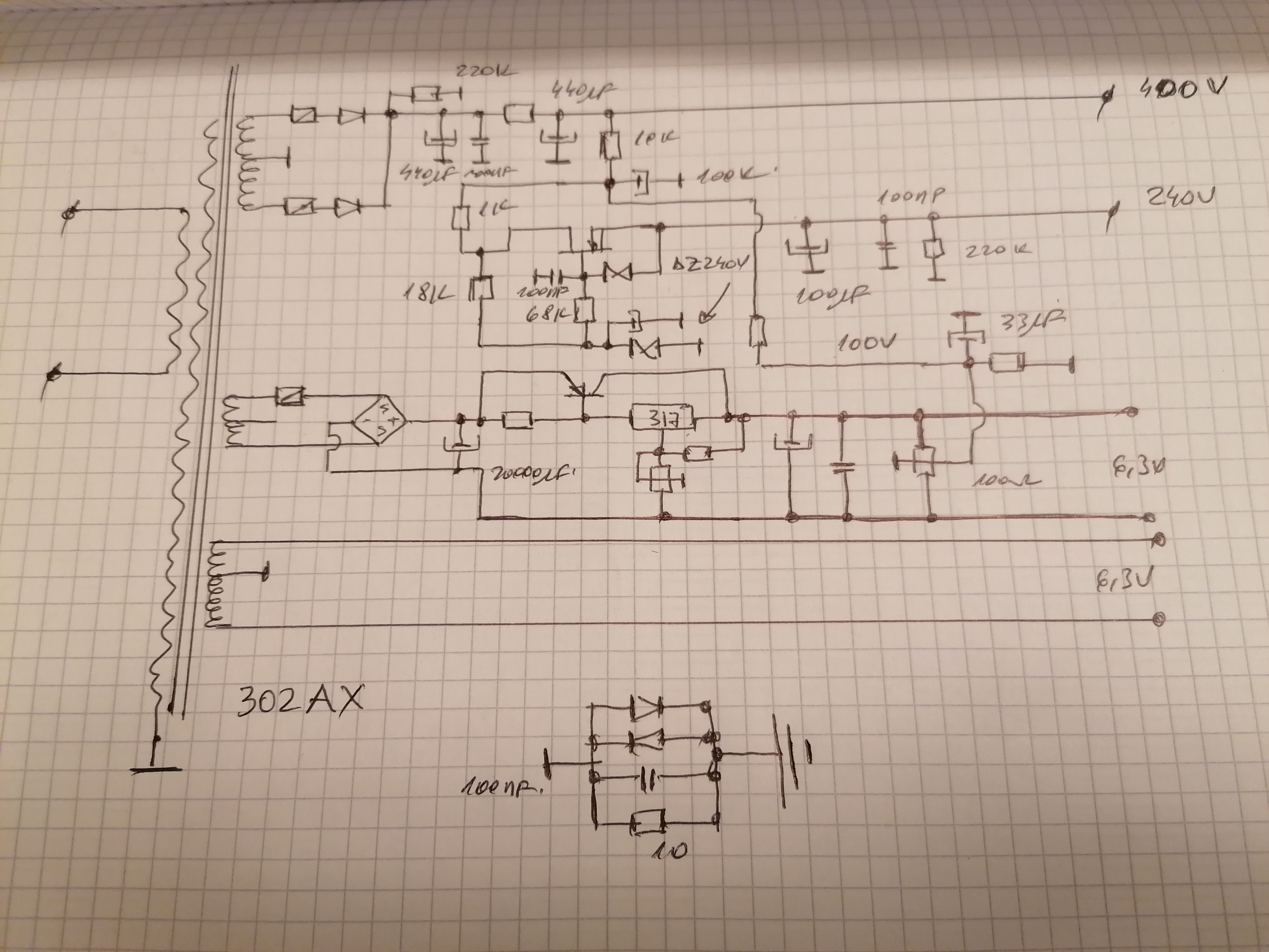

Transformatorul de alimentare va fi un Hammond 302AX pe care îl am pe stoc. https://www.tube-town.net/ttstore/hammond-302ax.html
Filamentele tuburilor 6N6P-I și 6N17B le alimentez in CC și le ridic potențialul filamentului față de catod.
Ampul "Rusesc"

Felicitari, as vrea sa fac, in viitorul apropiat, un amplificator doar cu tuburi miniatura; ultima tentativa a fost un esec, probabil ceva greseala in schema sau pe cablaj. Am gasit o schema de la rusi, Push-Pull cu 6N17B si finale 6P30B-R, defazor LTP si negativare automata. Vreau sa il fac anul viitor, pana atunci o sa caut trafurile de iesire, prin comert.

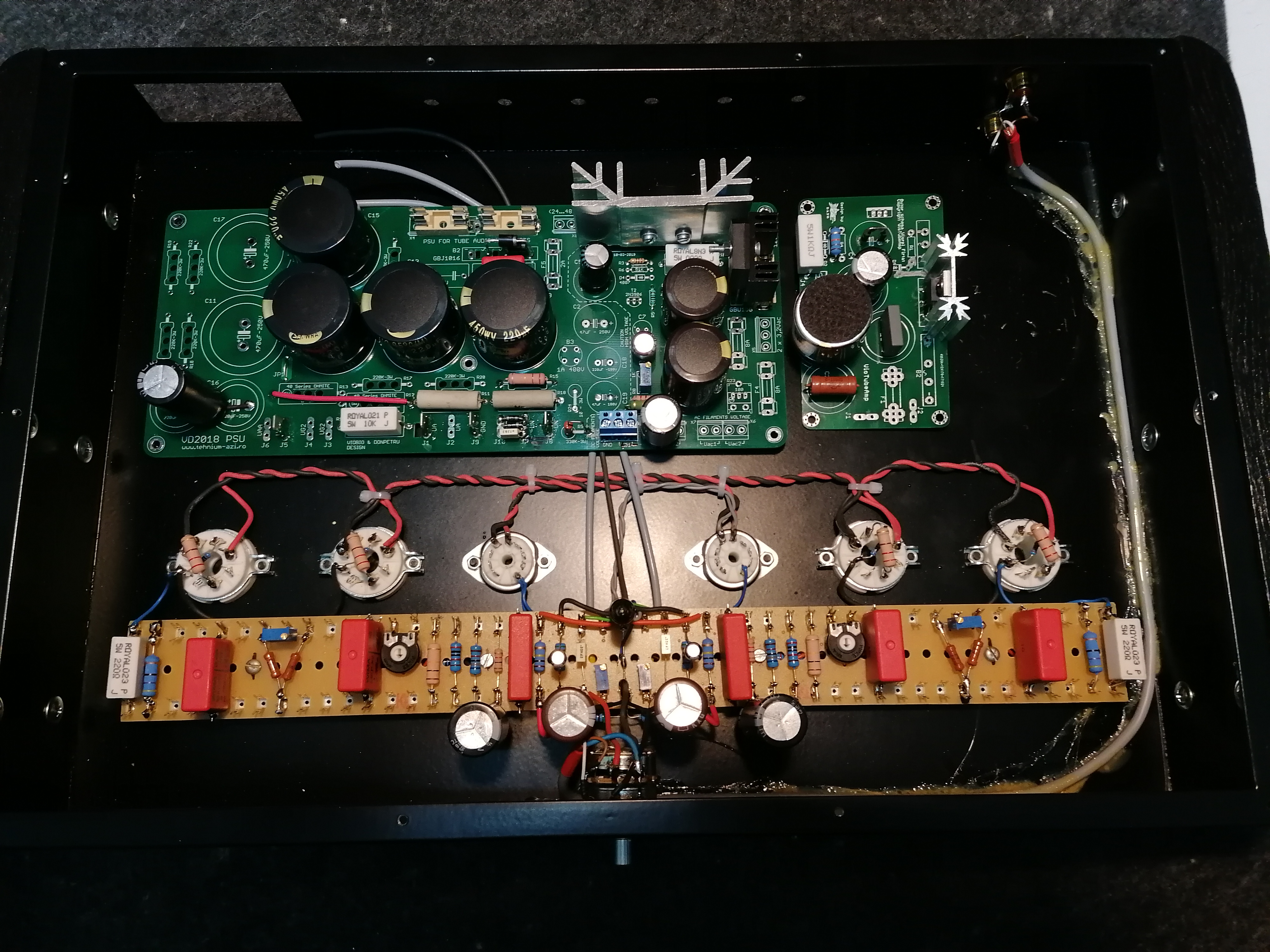

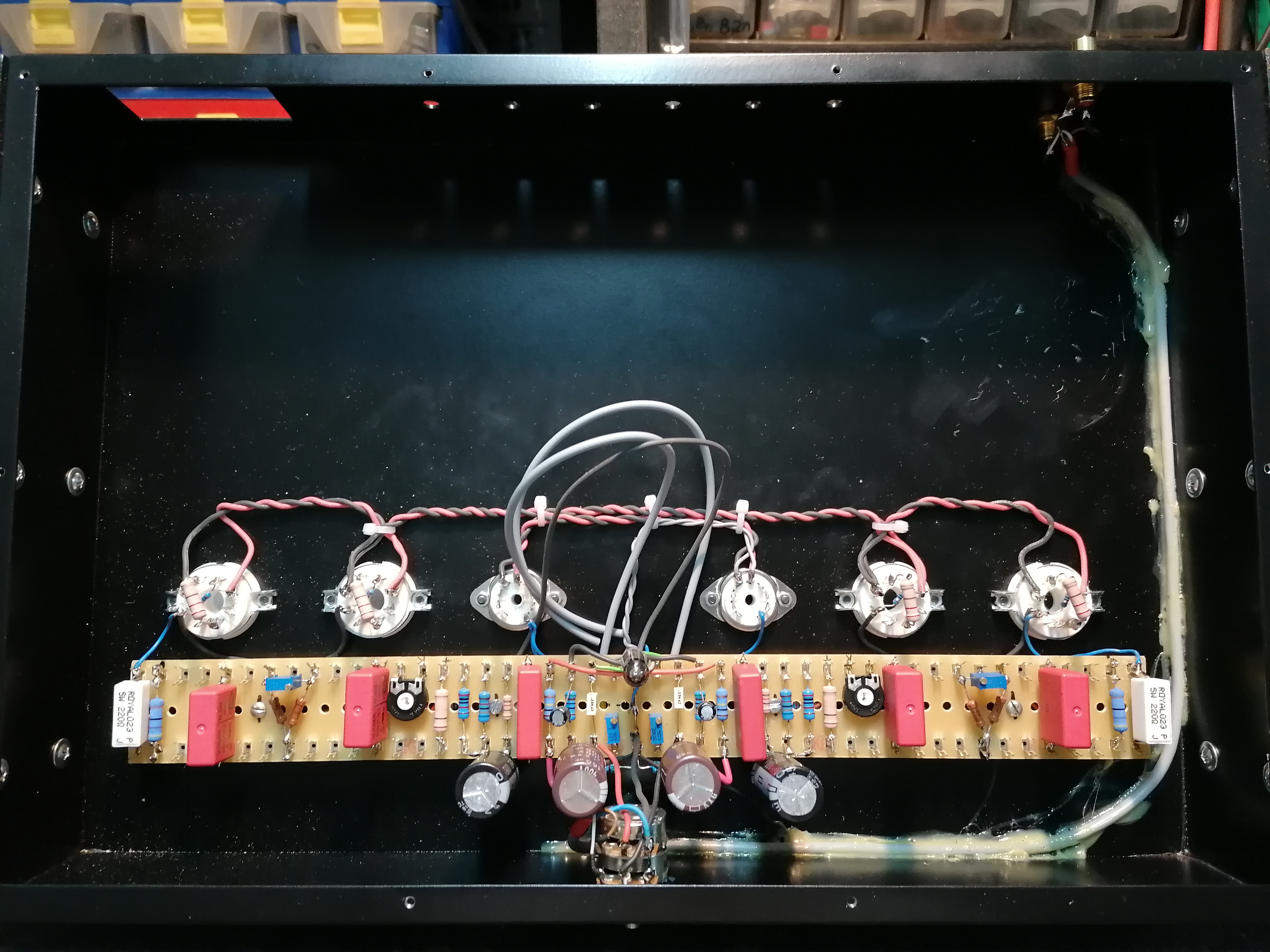

Gata și ăsta https://postimg.cc/gallery/pL6WyDx
Momentan nu am făcut măsurători pentru că nu mai aveam chef, doar am verificat funcționarea, săptămâna viitoare fac măsurători și alte reglaje, acum este în stare brută.

9,17V rms, 1000hz, 4 ohmi
THD 0,88%, pentru 9,17V, 4ohmi, 1000hz.
Îmi place foarte mult reglajul balansului curenților prin tuburile finale, în acest caz când negativare este automată, o rezistența comună pentru ambele tuburi finale.
https://postimg.cc/mh7dwhMR
https://postimg.cc/dDCfx4bb
https://postimg.cc/vggKMzc6
