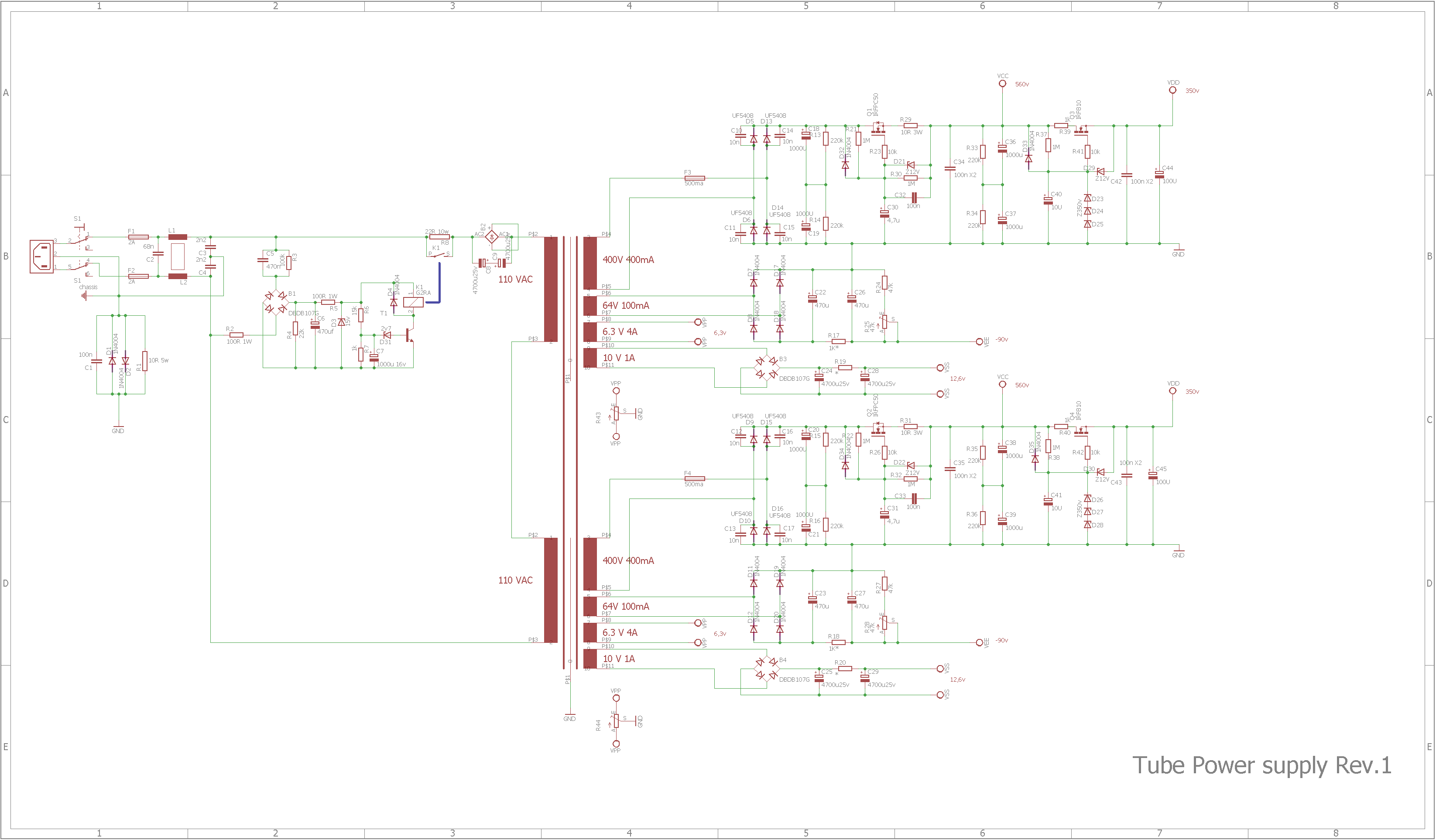

Buna seara.
Mi-am propus sa realizez un amplificator stereo PP cu KT88 in config UL.
Deoarece inca nu m-am decis in privinta tipologiei amplificatorului am abordat doar partea de alimentare.
Transformatorul il am deja (productie romaneasca) si am incercat sa creionez o schema cat mai completa care sa cuprinda toate componentele partii de alimentare.
Inca din start tin sa precizez ca am exclus folosirea unui drosell deoarece nu i-am gasit un loc in cutie (este gata in proportie de 50%). Acest fapt a complicat putin lucrurile dar sper ca directia aleasa sa fie cea corecta.
Alt aspect la care am tinut a fost separarea partii de alimentare pentru cele doua canale (chiar daca folosesc un singur traf)
Stiu ca aveti multa experienta cu amplificatoarele cu tuburi si orice sugestie ar fi binevenita. Eu sunt la primul :roll: Momentan as vrea sa dezbatem subiectul sursei de alimentare, imbunatatirea si chiar simplificarea schemei.
Pentru elaborarea schemei m-am inspirat din colectia de scheme a lui Rod Elliott, John Lenard Burnett (http://education.lenardaudio.com) dar si din schemele "handmade" ale domnului "viotubeamp" care imi plac foarte mult.
Dupa inghetarea schemei partii de alimentare o sa postez fotografii cu restul constructiei, in etape, pana la finalizarea ei.
Daca considerati ca topicul ar trebui mutat la sectiunea "vintage" rog un moderator sa il mute acolo.
Multumesc.

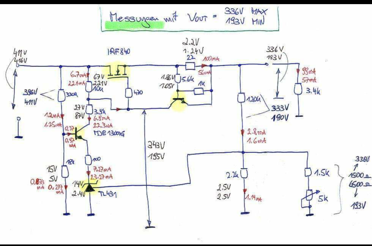

Pt a face mai eficient acel multiplicator de capacitate pun o schema pt inspirație, din câte am mai citit eu acel multiplicator ar fi mai eficient cu tranzistori darlington.
Un link pt a înțelege mai bine cum funcționează
https://sound-au.com/project15.htm
Schema e pt tensiune mica dar e același principiu și la tensiune mai mare
Iar la partea de stabilizare as recomanda un stabilizator serie cu amplificator de eroare, sunt mult mai stabile
Ceea ce e la tine funcționează fără probleme, ce am zis eu este doar dacă vrei sa faci partea de alimentare mai performanta

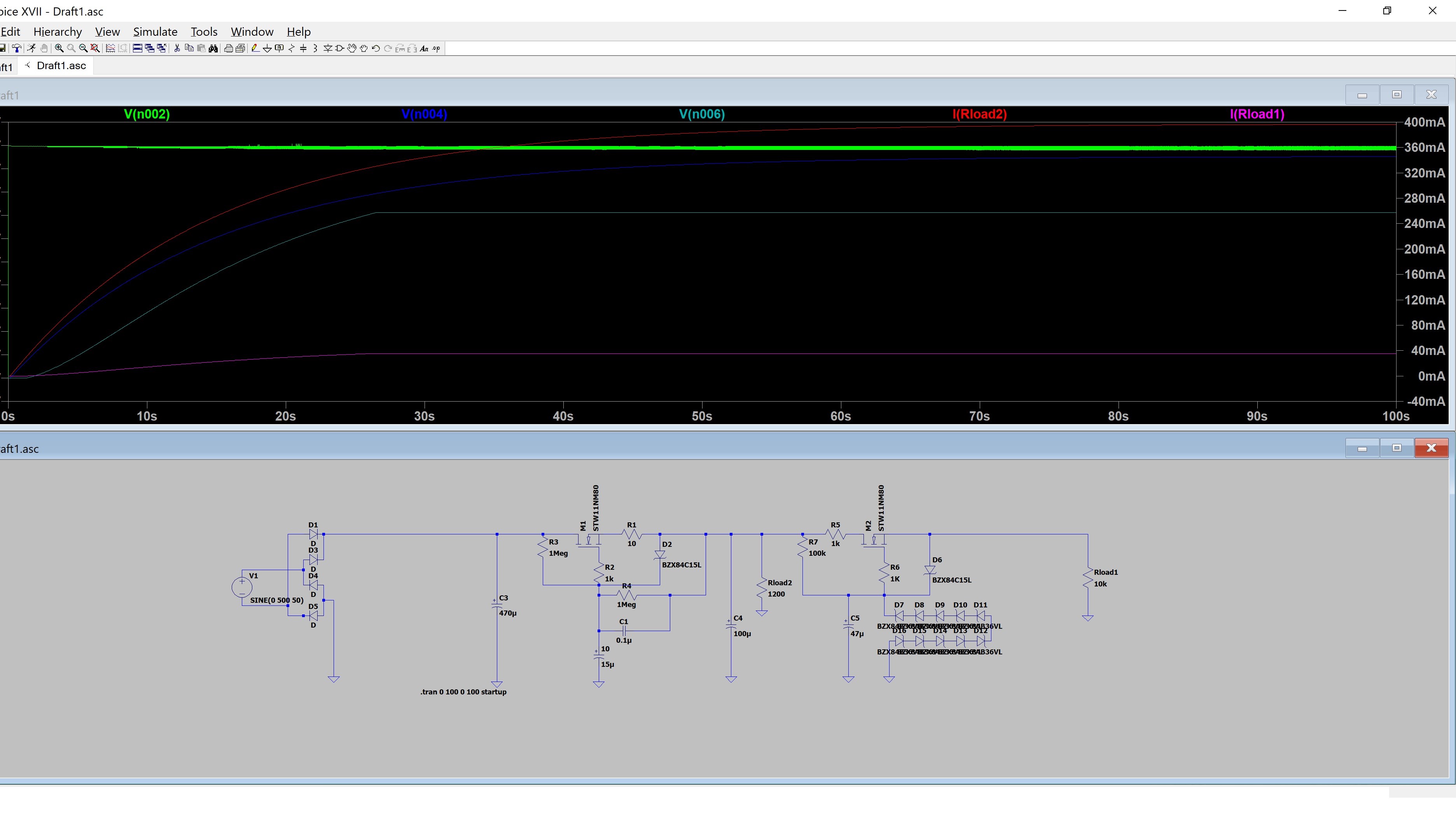

Postez si o simulare cu LtSpice (sper sa se vada ceva). Tensiunea anodica ajunge cam intr-un minut la valoarea maxima pentru tuburile finale si cam in 30 de secunde cea stabilizata, se opreste in zener, logic. Poate ar trebui sa mai jonglez putin cu valorice C-urilor dar nu stiu exact daca acest timp e ok sau nu pentru niste tuburi gen kt88. O sa experimentez mai mult cand o sa incing si tuburile :) Ce as vrea sa fac este sa liniarizez putin panta v(n004), sugestii????
In montajul experimental am folosit ca sarcina doua becuri incandescente de 220v puse in serie si am masurat un consum de aprox 270ma la 480v. Riplul aa ramas de ordinul a cativa mV de la aproape 8v initial. Din pacate nu am salvat oscilograma dar o sa o refac dupa ce imi vin pcb-urile (e mult mai safe). Pierderea este in jur de 14-16v la 270mA consum...not bad :ugeek:

O sugestie, este mai simplu și foarte ieftin să montezi in primarul trafului un termistor NTC ( 3A 10 0hmi) decât acel temporizator.
Dacă stabilizezi tensiunile anodice, stabilizează și tensiunea de negativare
Mare atenție la tranzistorii MOS-FET, nu sunt concepuți să funcționeze linear, sunt concepuți să funcționeze în impulsuri sau semnal rampă, există posibilitatea ca în surse să apară oscilații, implicit niște zgomote ciudate în difuzor, mai ales când trebuie să livreze curenți de peste 100mA, m-am lovit de această problemă, inclusiv cu IRF830, 840.
0724156363 dacă mai ai nelămuriri, îmi este lene să scriu mai mult.
Ce schemă folosești pentru amplificator?
Ultima oară modificat Mar Ian 12, 2021 9:48 pm de către VIOTUBEAMP, modificat 1 dată în total.

Ce faci cu el? Are Ic 100mA, la un PP clasă AB cu KT88 Ia0 este de 2x50..55mA! Vorbim de Ia0 nu când dai un pic de blană.
Dacă vrei Darlington, simplu și eficient BU508DF+ MJE340

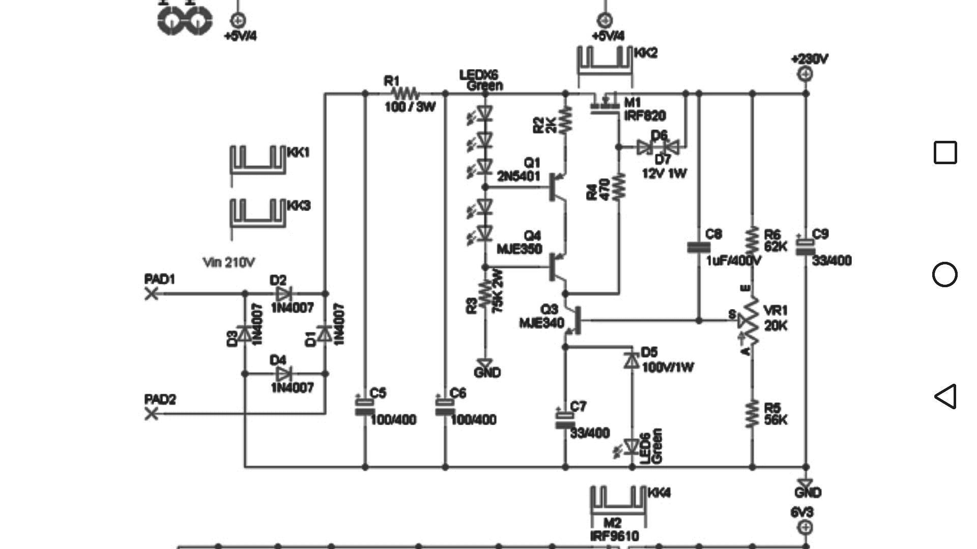

Uite o propunere mult mai evoluată :

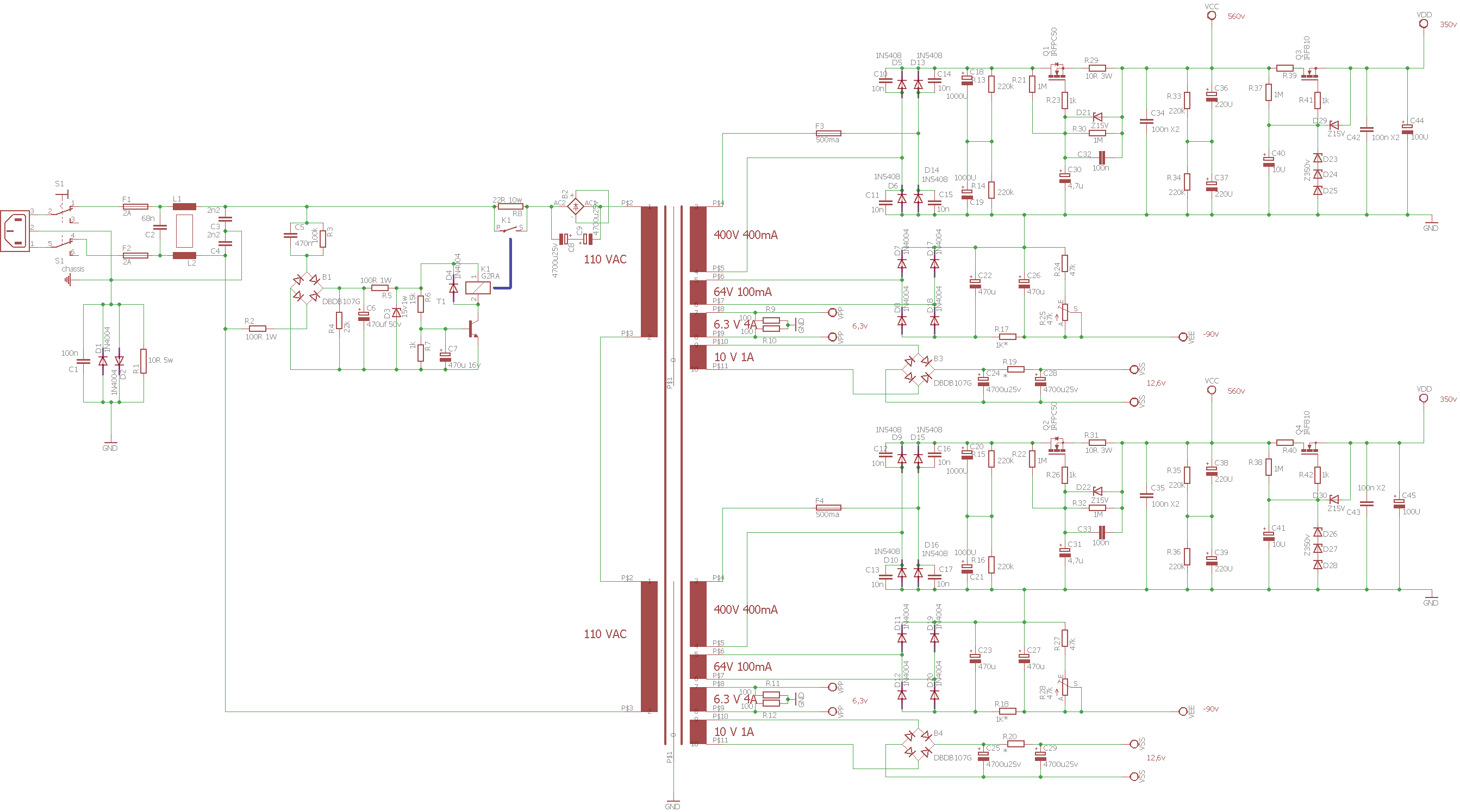

Multumesc mult pentru interesul acordat si ajutor.
In urma unei conversatii telefonice cu dl. Viorel am facut mici ajustari schemei.
In primul rand anodica nu este stabilizata, IRFPC50-ul este doar un multiplicator de capacitate care mai are si rolul de a aplica tensiunea anodica pe o panta crescatoare ( ajunge in aprox 30 de secunde la valoarea maxima).
Partea stabilizata este doar pentru tuburile "mici". Sunt multe variante de stabilizator dar cred ca o sa raman pe varianta simpla cu zener si mos-fet. Am testat tot mai putin stabilizarea dar nu are ce sa nu mearga.
Referitor la partea de 220v o sa incerc si folosirea unui NTC cum a sugerat Dl. Viorel. In trecut am avut neplaceri cu ele dar probabil nu alegeam eu valoarea portivita.
Tinand cont ca circuitul de intarziere este deja realizat o sa il folosesc pe acesta.
Ce am modificat:
1.Am inlocuit rezistentele dintre filamentele tuburilor finale si masa cu semireglabile de 100 ohmi.
2.Am adaugat diodele de protectie pentru mos-fet D32, D33, D34, D35
3.Al doilea banc de condensatori C36, C38, C38, C39 au acum 1000uF de la 220uF.
4.Diodele zener pt protectie mos-fet au fost inlocuite cu unele de 12v
5. Diodele redresoare au fost inlocuite cu varianta UF
6. Am adaugat D31 in baza la T1. C7 a ajuns la 1000uF pt un Delay mai mare la start (aprox 2sec)
