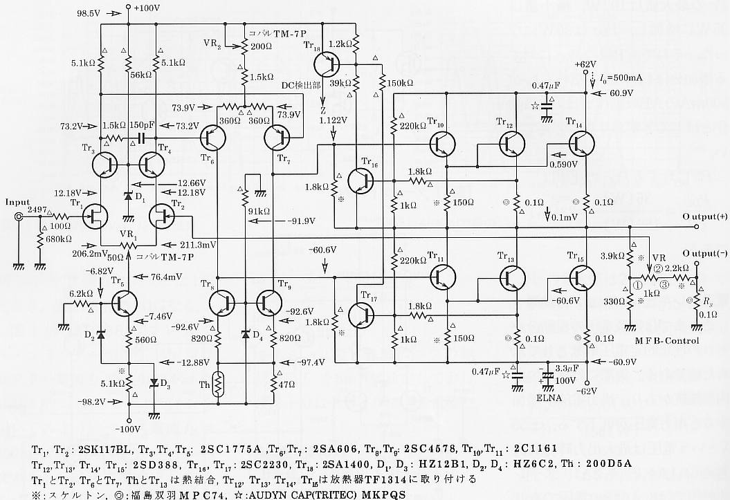

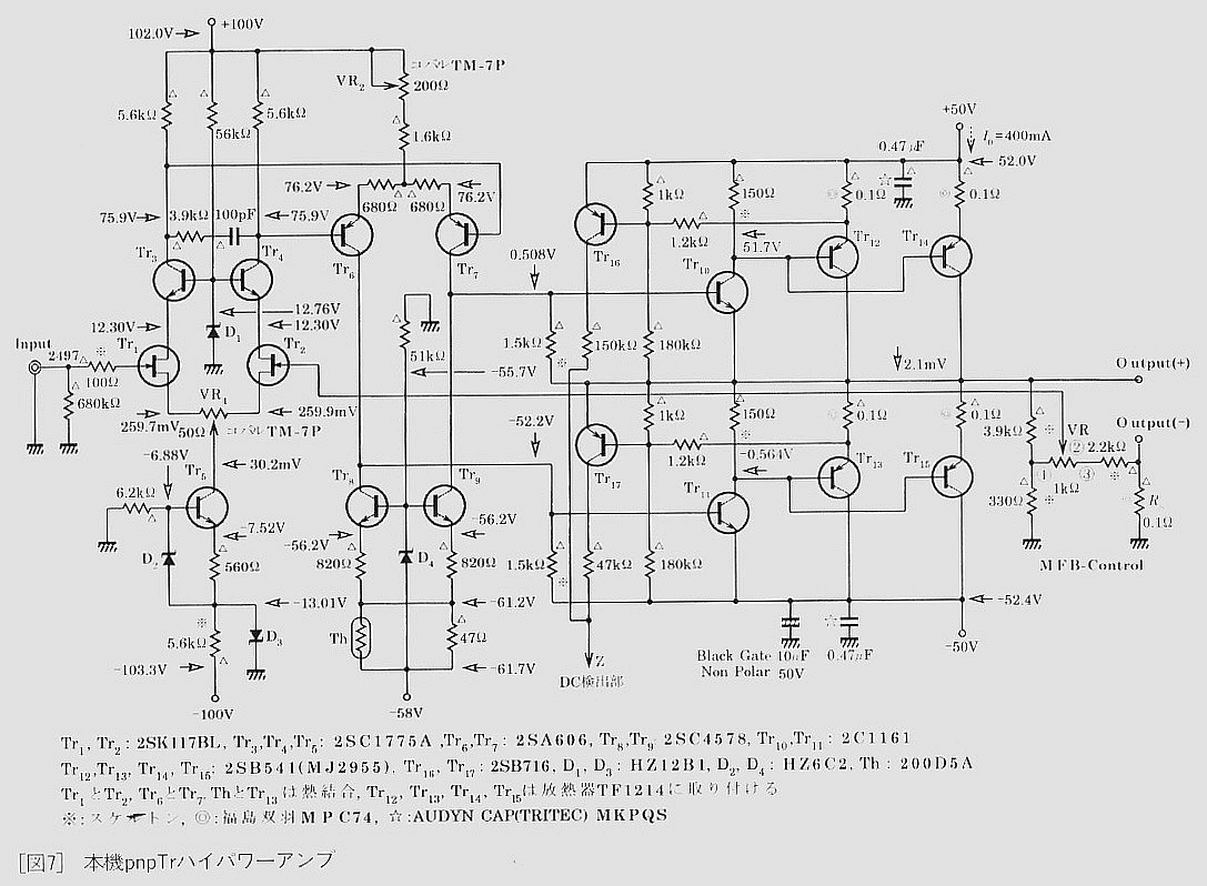

Nu , cred ca schemele amplificatoarelor grupului lui Hiraga sunt mai evoluate .
Varianta cu PNP suna mai bine , asa sustin toti ascultatorii ...

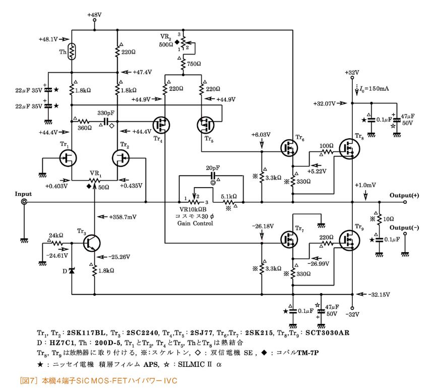

Asta e ultima varianta , dar eu am ceva de comentat si la aceasta schema ( lipsa reglajului de damping ) ...
Remarcati tipul finalilor , sunt singurii care functioneza bine in etajul final al amplificatoarelor clasa A !
https://www.rohm.com/products/sic-power ... al-product
- STC3030AR.JPG (92.81 KiB) Vizualizat de 2258 ori
Multumes pentru sugestie, insa nu vreau sa incerc altceva. Multi lauda schema aia pentru simplitate, ingeniozitate si control psihoacustichpavictor scrie: Dum Ian 17, 2021 7:41 pm Nu , cred ca schemele amplificatoarelor grupului lui Hiraga sunt mai evoluate .
