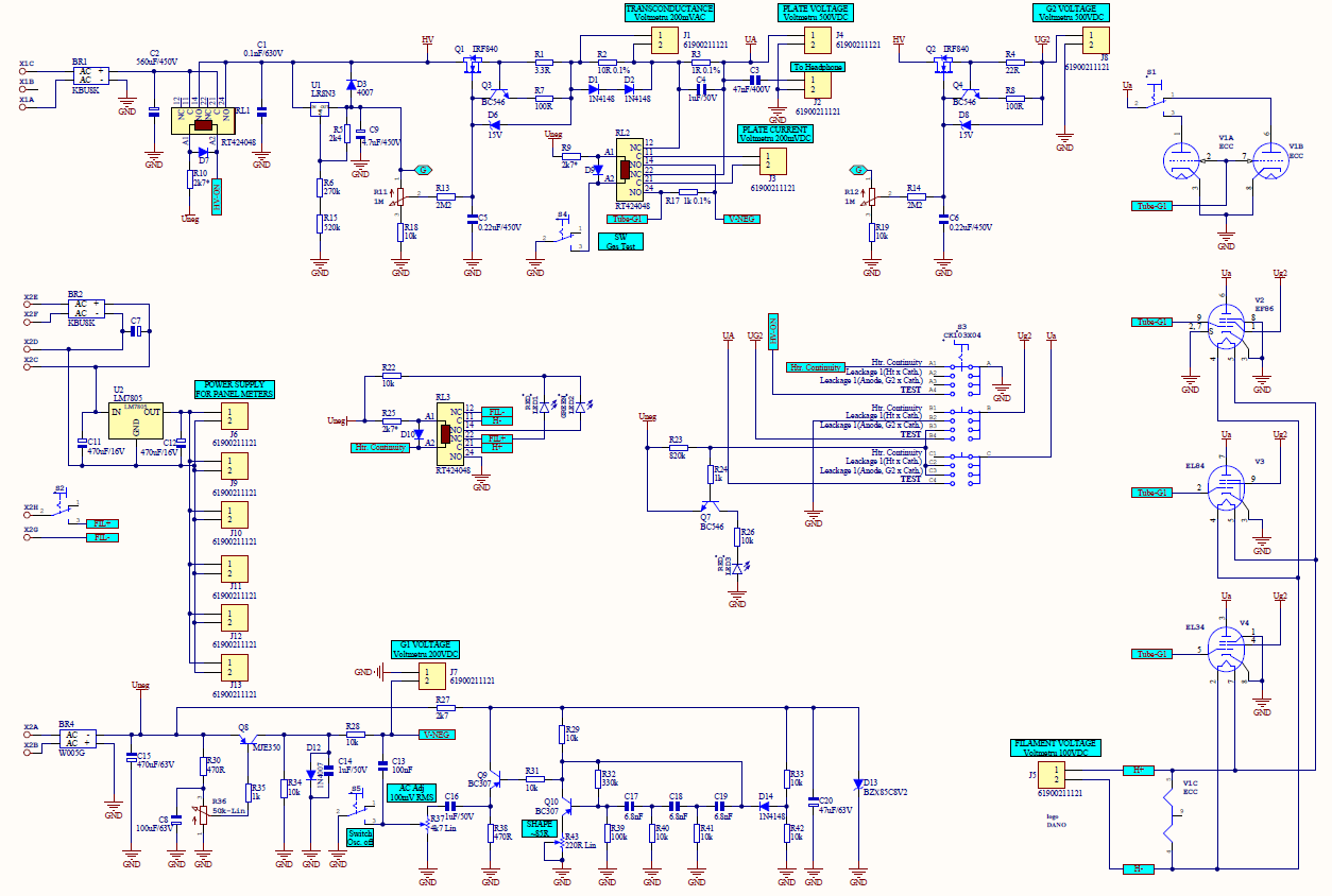

Mai demult am inceput designul la un pcb pentru un tester de lampi, este la baza varianta de la englezi a testerului SUSSEX cu mici modificari, oarecum adaptat pt nevoile mele
Tube Tester Sussex.png (139.12 KiB) Vizualizat de 3441 ori
Atasat este un pdf cu schema la o rezolutie mai buna si o vedere la placa
Cine doreste asi spune opinia este binevenit pentru eventuale imbunatatiri sau posibile greseli ale mele in schema cablaj sau alte chesti constructive.
Se poate face ca un proiect comun si la un momendat putem face si un groupbuy pt placi si chiar componente daca o sa fie persoane doritoare.
Tube Tester Sussex.PDF
5.07 MiB - Descărcat de 150 ori

O sa fac dar inainte de asta poate mai participa cineva cu putin ajutor la definitivarea proiectului, o verificare ceva pe acolo stiu si eu poate sunt ceva greseli strecurate, o ideie de imbunatatire stiu si eu

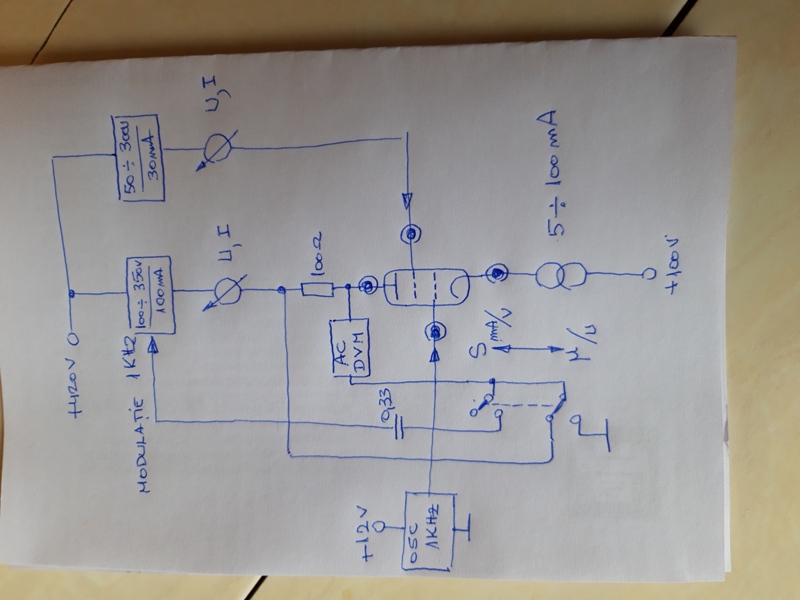

Popa Marius scrie: Dum Iun 07, 2020 9:26 pm Schema ar putea fi mai "citeata" daca ar fi descrisa intr-o schema bloc
Am încercat sa o desenez cu pixul, sper sa fie ok și sa se înțeleagă ideia. Acuma desenând am observat ca am făcut unele mici greșeli pe acolo
addybiru (Joi Iun 11, 2020 5:07 pm)

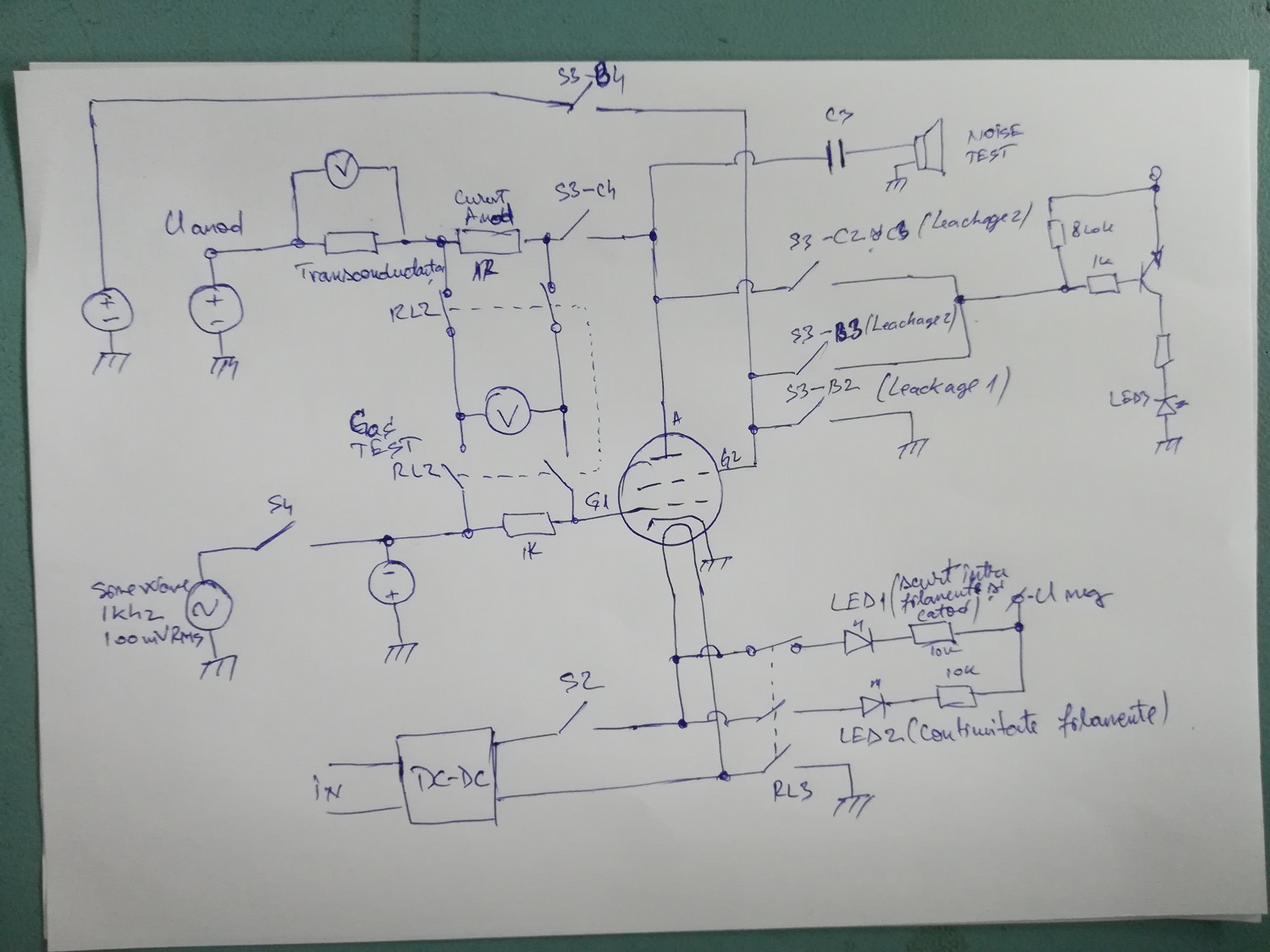

Când se dorește sa se proiecteze o placa care în final sa fie cât mai practic și mai simplu de conectat trebuie pus totul în schema finală, în schițe pot fi foarte simple. De exemplu gnd în schiță ai în 10 locuri și pe placa trebuie sa il conectezi extern în 5locuri și trebuie puși conectori, pe când într-o schiță nu apare nici un conector. Asta e o ideie doar, luați-o ca atare.
Legat de topic dacă nu se înțelege din ce e în schema și schiță nu știu ce pot sa va mai desenez pt a înțelege cum se fac câteva masuratori.

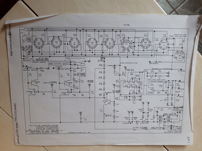

Acest tester proiectat de Steve Bench se aseamana intrucatva cu Sussex si atunci cand l-am construit a trebuit sa imi fac schema bloc fiindca desenul schemei originale mi sa parut foarte greoi, simplificat am putut sa reproiectez testerul cu cateva mici diferente
