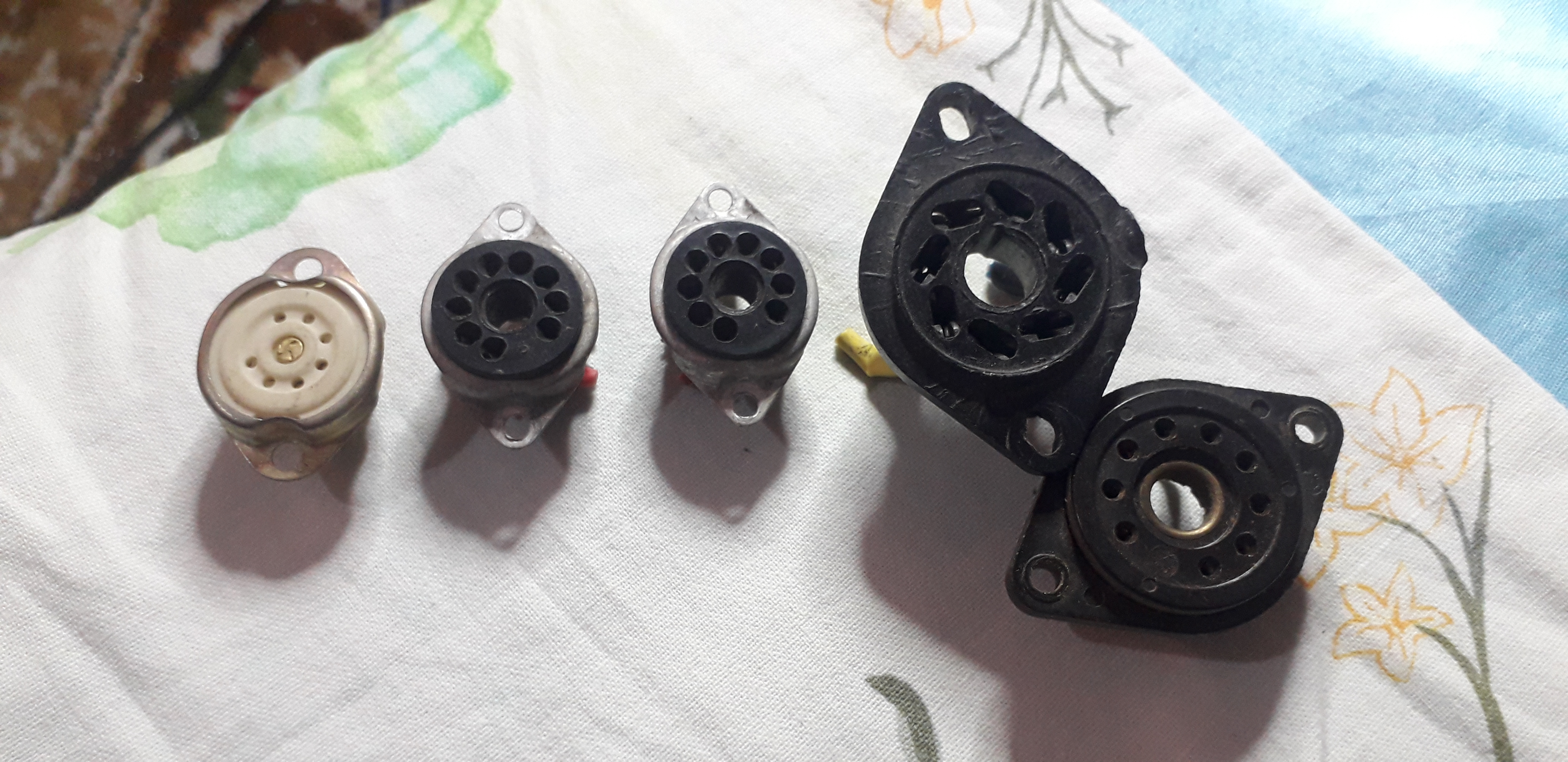

Pe tester o să pun aceste socluri...
Heptal (tuburi gen: 6J1P), 2 novale (unul pentru duble triode, celălalt pentru pentode), octal (6p3s, 6p6s, el34....), magnoval (pl500, pl504..).

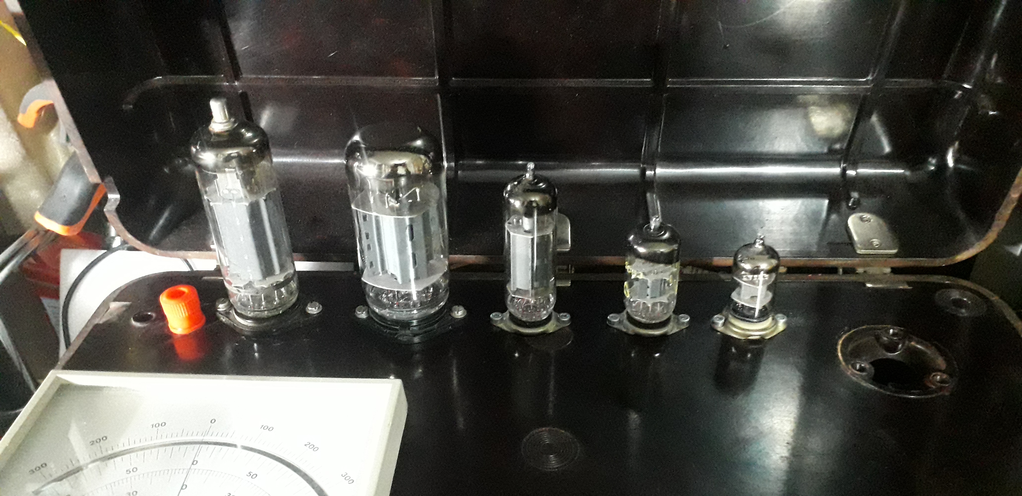

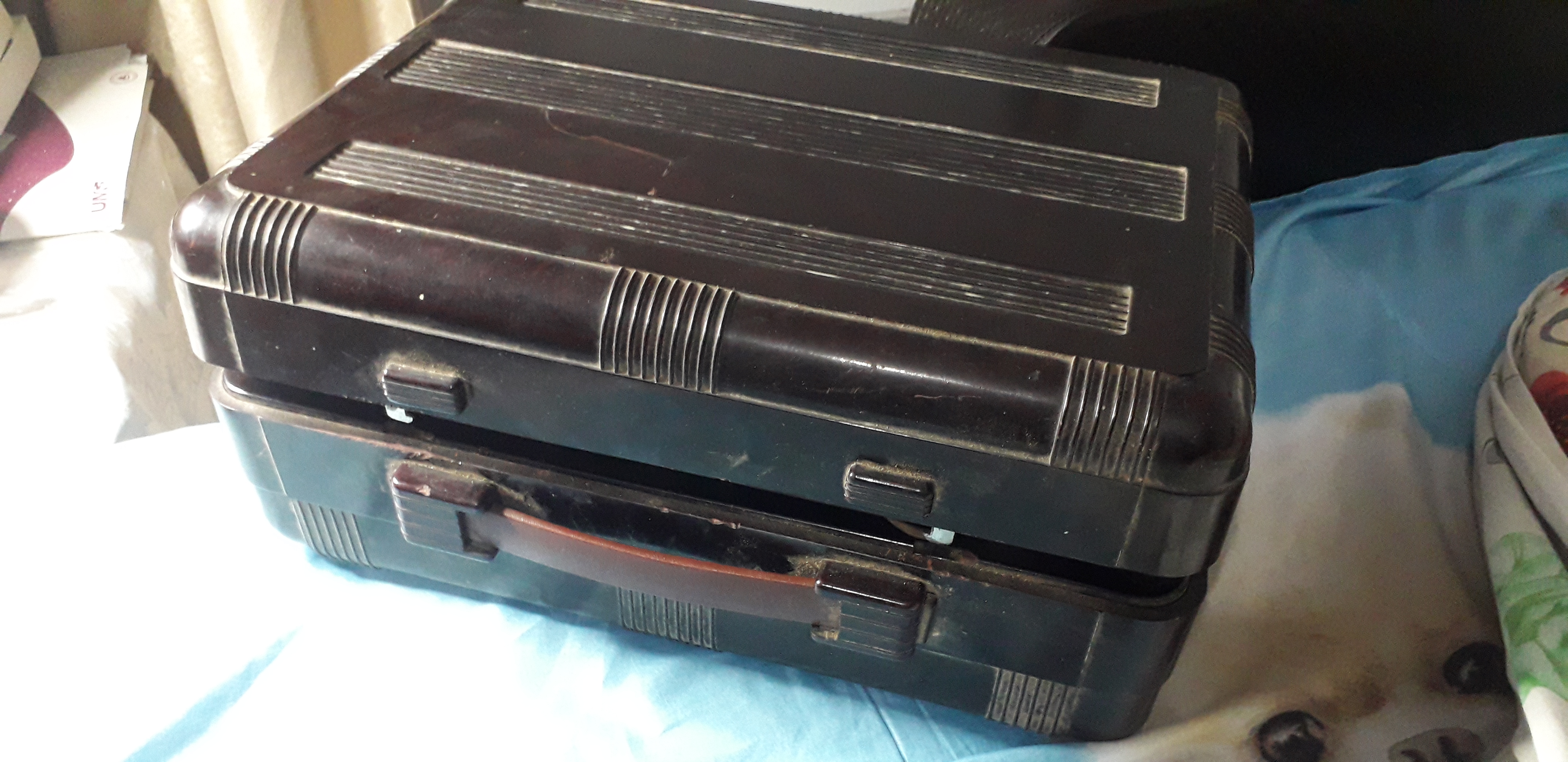

Am gasit si carcasa pentru acest tester... :D

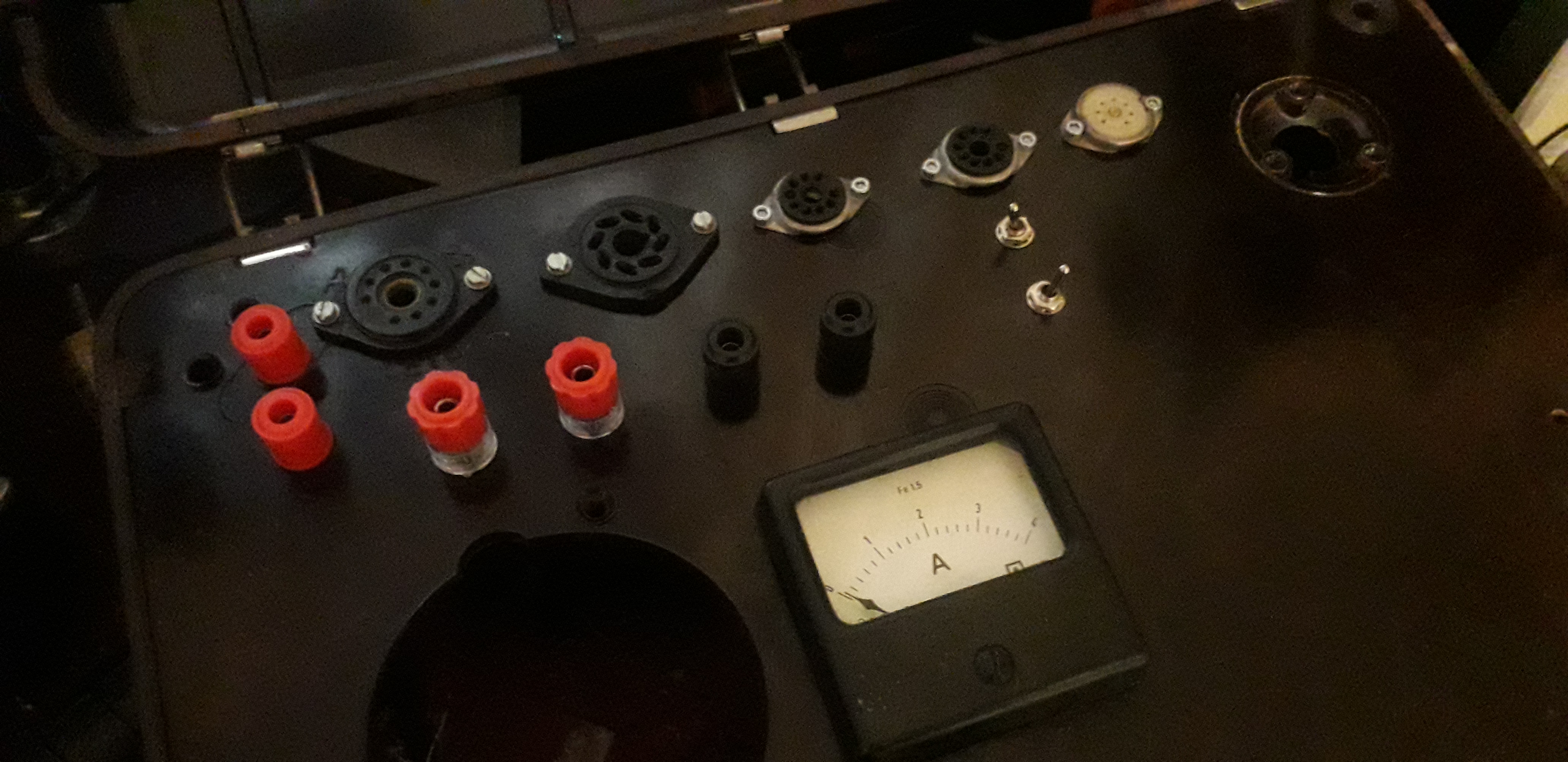

Am montat un ampermetru pentru a sti consumul filamentului de la tubul testat.
Am montat niste banane:
- cele 4 rosii vor fi folosite pentru a lega exterior 2 multimetre digitale pe functia de ampermetru - masurare curent anod si G2.
- cele 2 negre (una minusul de la sursa de negativare si cealaltă GND-surselor de alimentare Ua si G2.
Acesta este traful de alimentare.
Urmeaza sa mai montez potentiometrii...

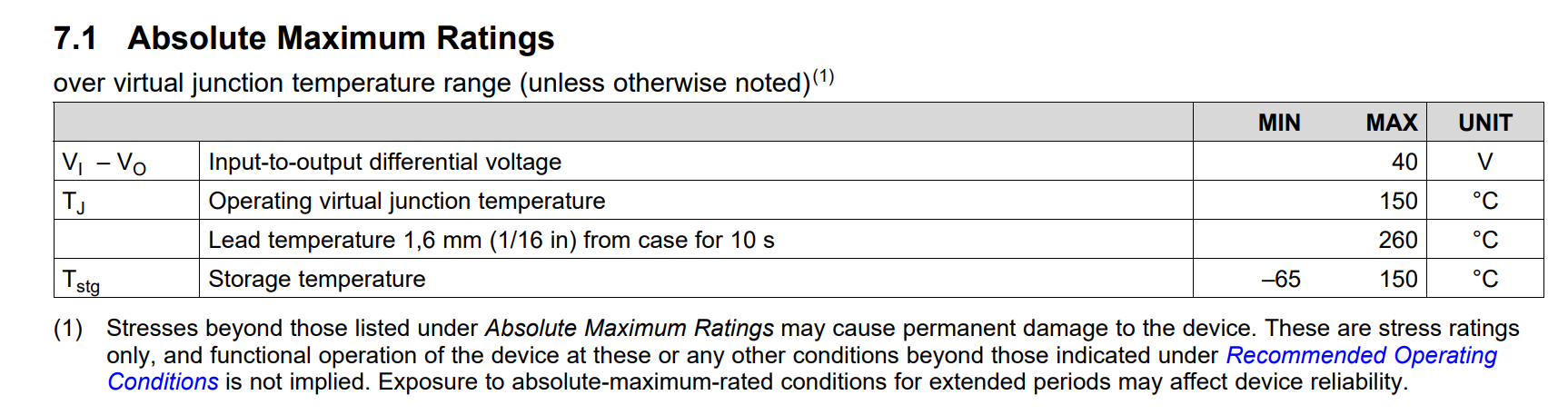

Daca vrei sa folosesti pentru alimentare schema cu LM317 sa fii atent la parametrul(Vi-Vo) asta din datasheet, aceasta schema ca sa lucreze normal si sa nu se defecteze regulatorul LM317 diferenta dintre intrare si iesire nu trebuie sa fie mai mare de max. 40V.
lm317 input output diferenta.png (94.59 KiB) Vizualizat de 3117 ori
