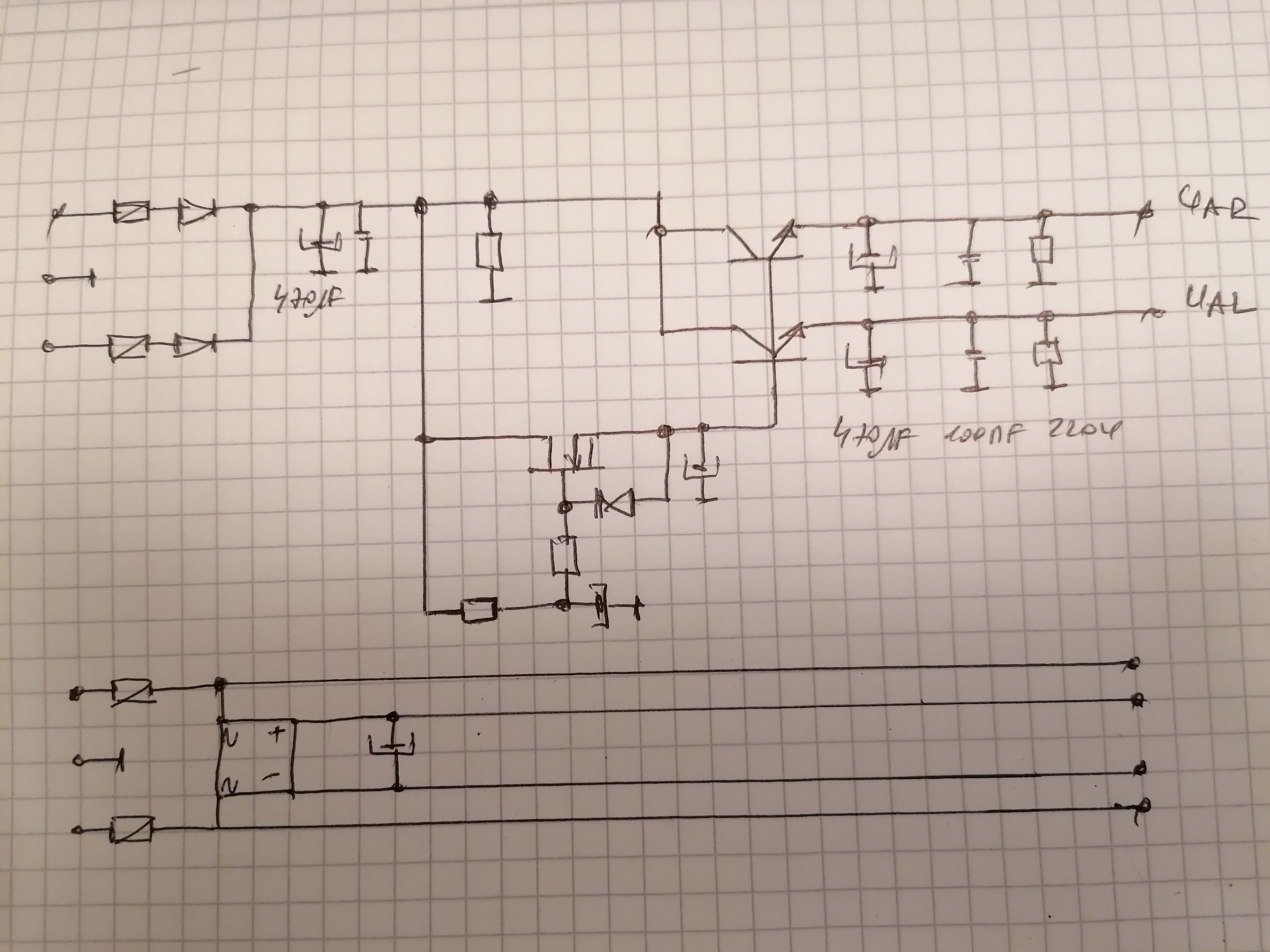

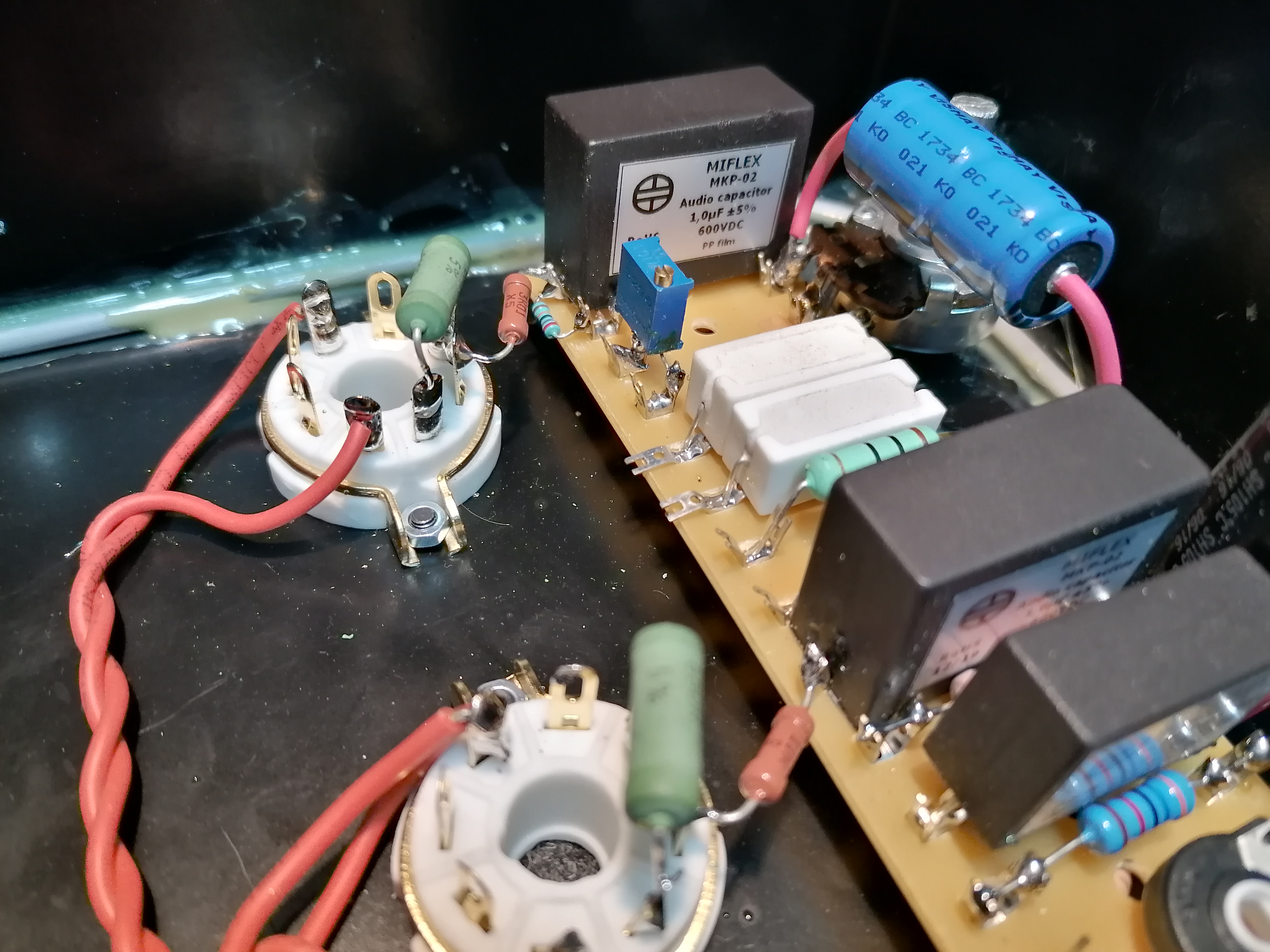

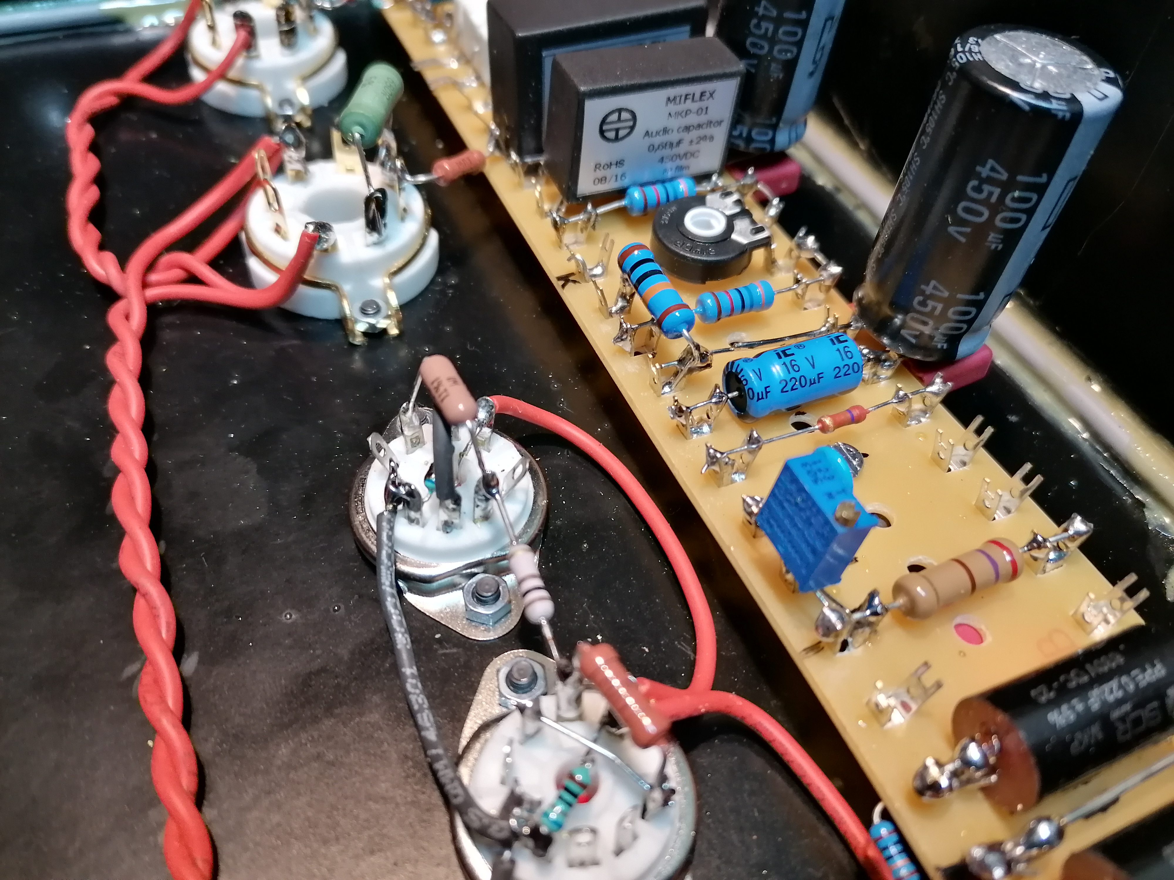

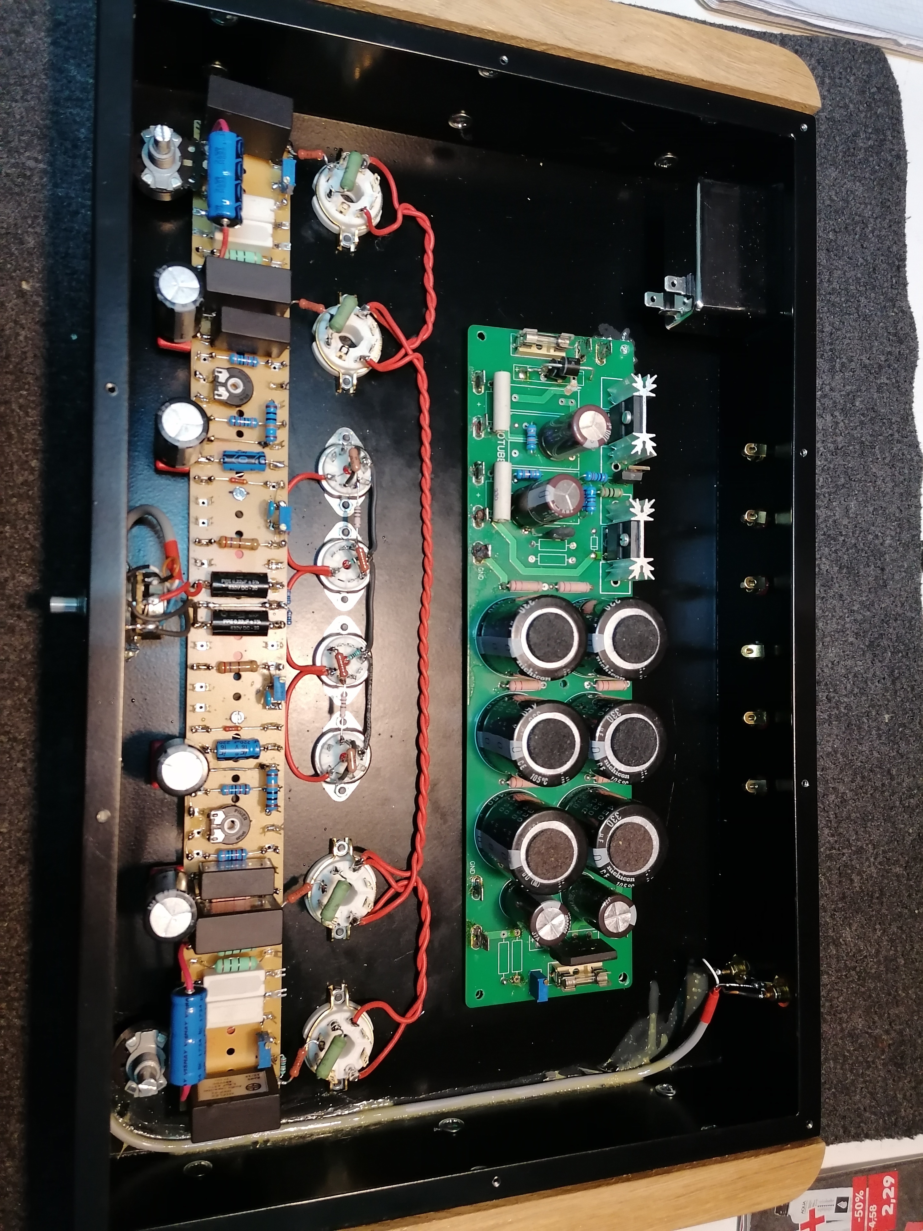

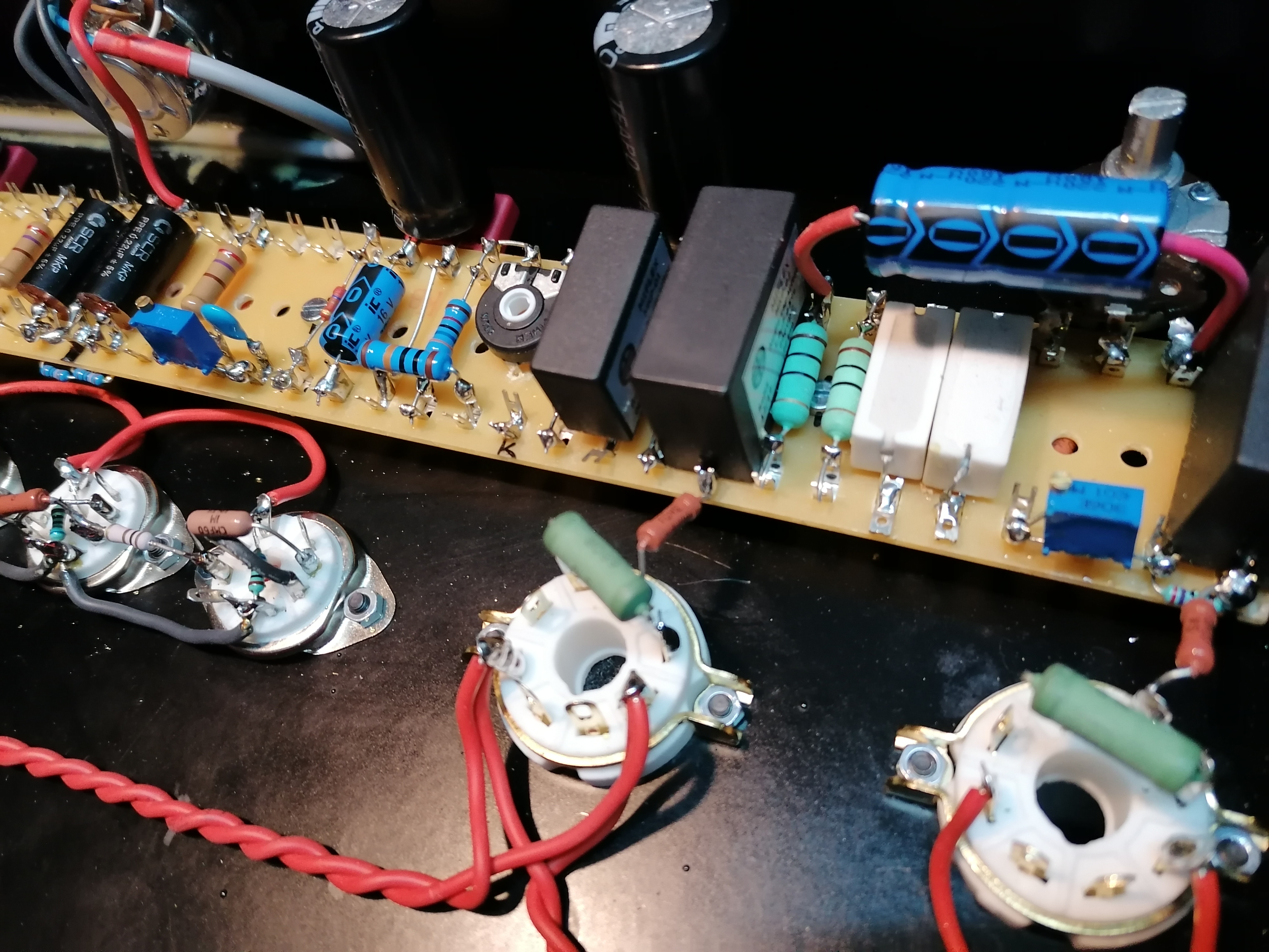

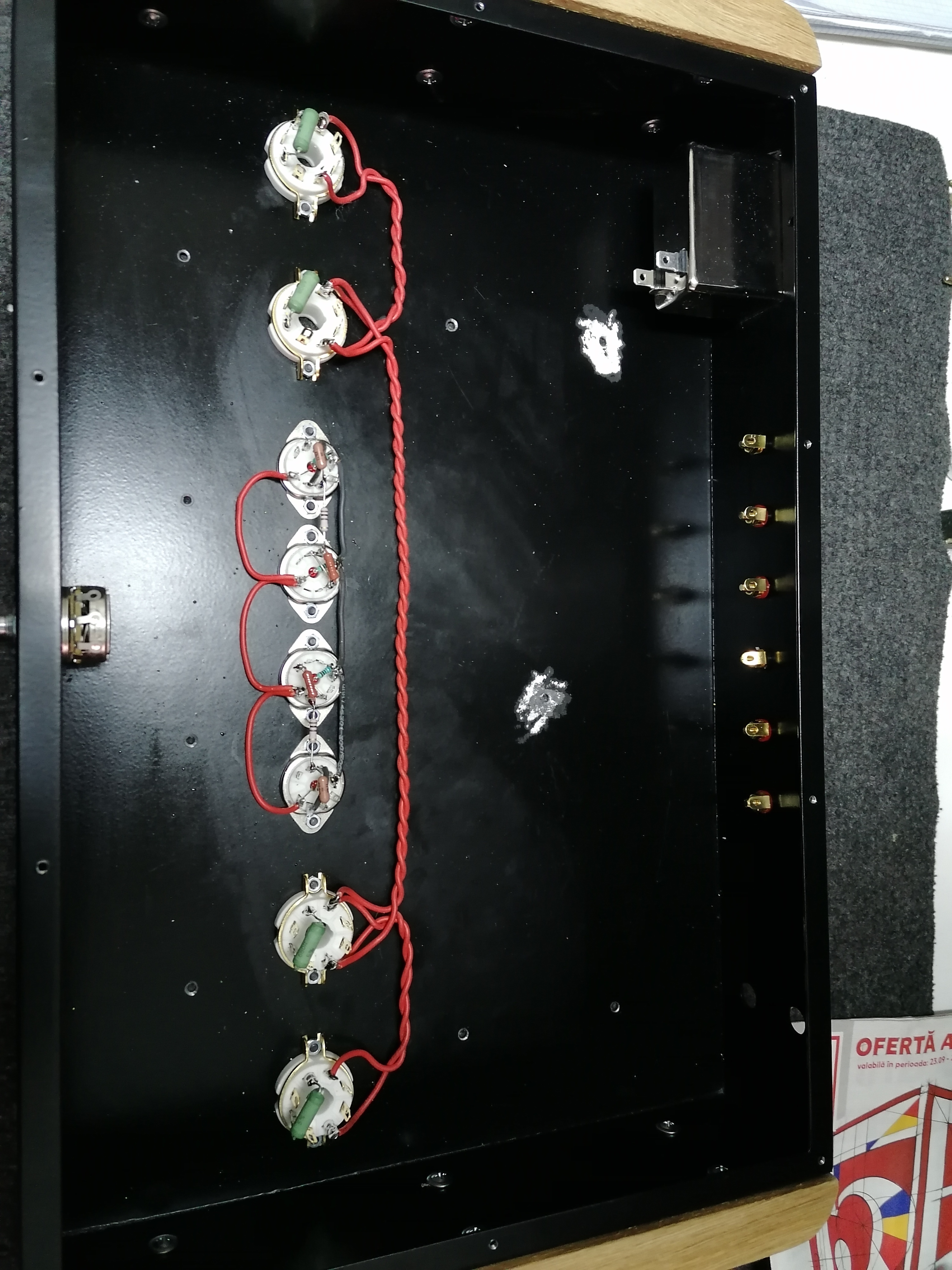

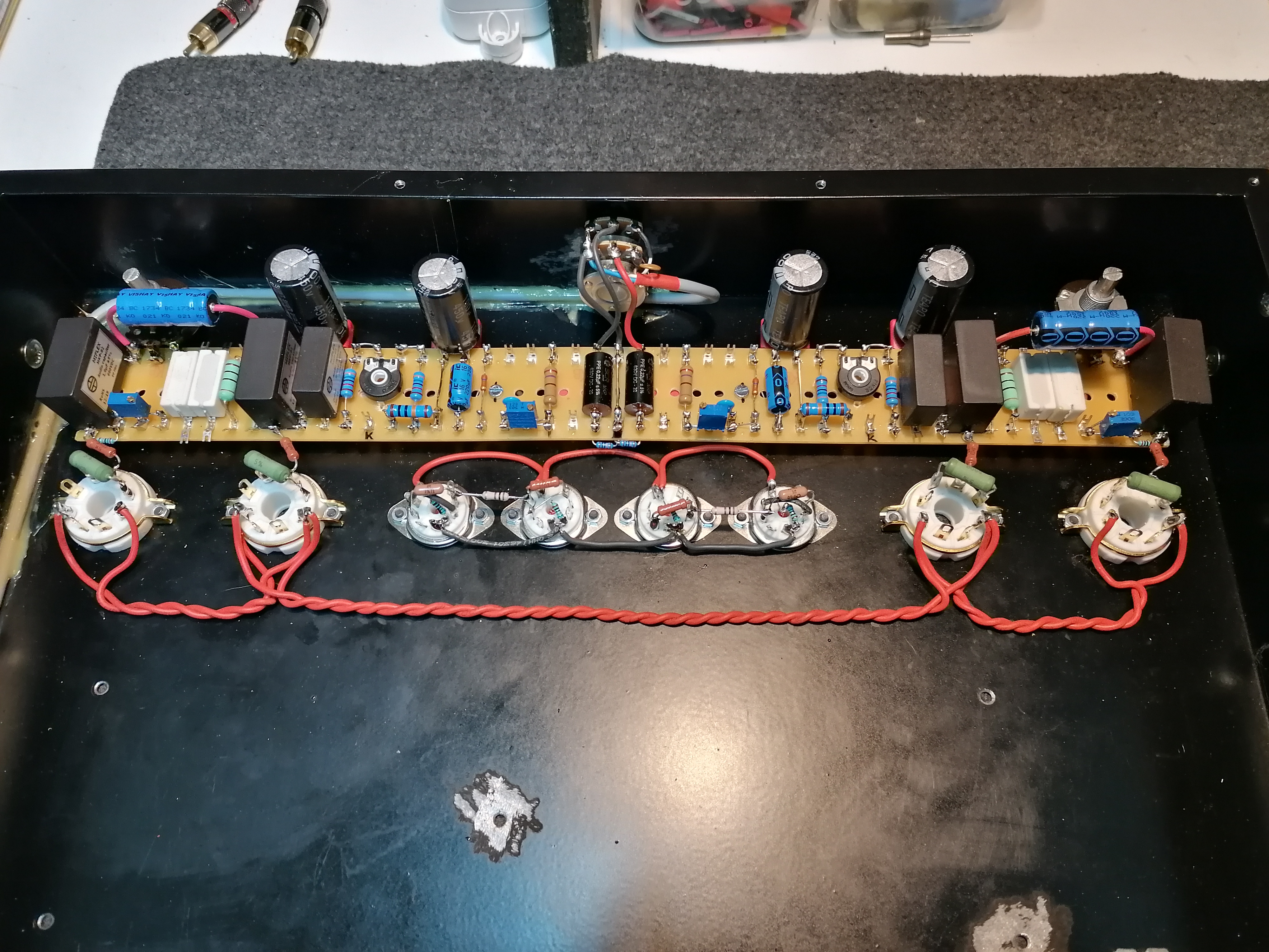

Ieri am început lucrul la un PP UL cu KT88, l-am mai făcut de câteva ori, la acesta am schimbat circuitul de negativare automată, cum este conceput acest circuit de negativare automată am posibilitatea să reglez curentul prin tuburile finale și balansul curenților prin finale.

Practic electronica este gata, inclusiv sursa de alimentare, din păcate..... nu sunt pe stoc transformatoarele de ieșire, sunt comandate.
addybiru (Mie Feb 17, 2021 6:54 pm)
Alimentarea este separată pentru fiecare canal, cu soft start pentru Ua.
Totuși pune și schema cu valorile, amplificator + sursa, altfel care e rostul postari? Niște poze un amplificator desfăcut sunt la greu pe gogu
