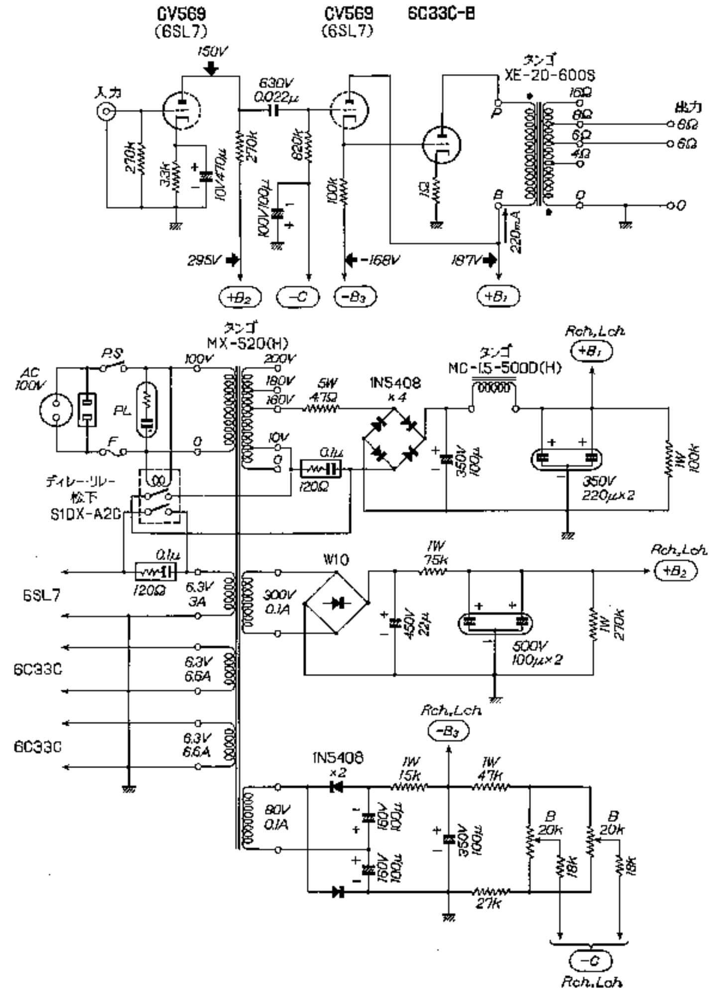

Asa cum am promis , va ofer o schema de origine japoneza :
