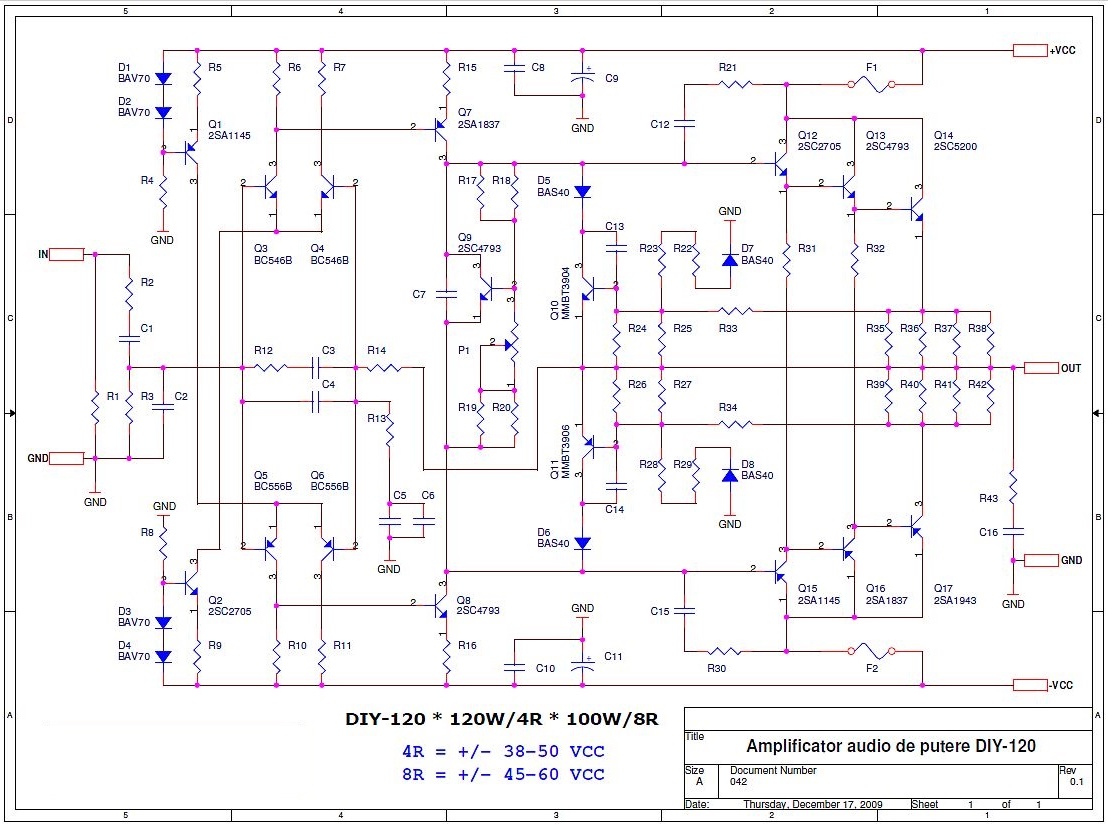

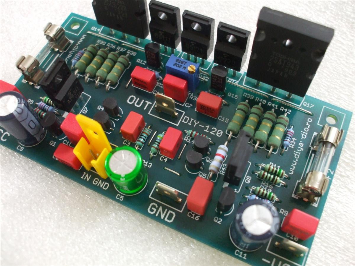

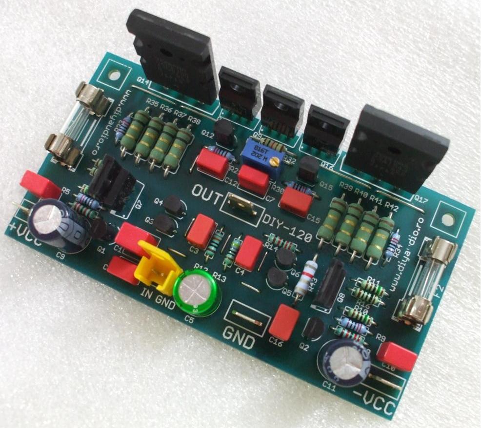

Pentru inceput va prezint un modul de amplificator audio care s-a vandut gata asamblat ( denumirea populara este kit , in memoria modulelor audio produse de defuncta IPRS Baneasa ) , cu mentiunea ca datorita trecerii timpului , adresa de internet inscriptionata pe PCB nu mai este valabila .
Schimbarile au fost si in bine dar si in rau ...
- DIY-120-SCH .jpg (234.85 KiB) Vizualizat de 2461 ori

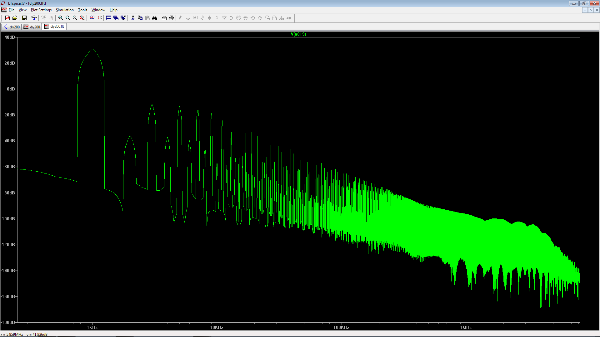

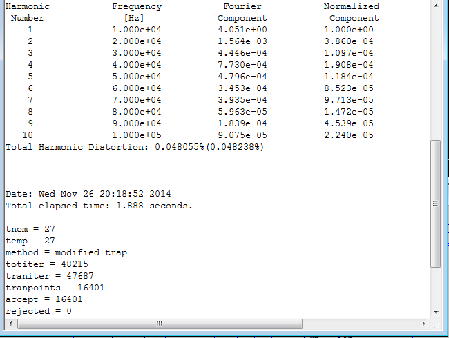

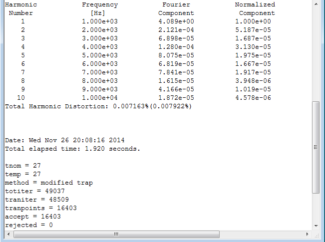

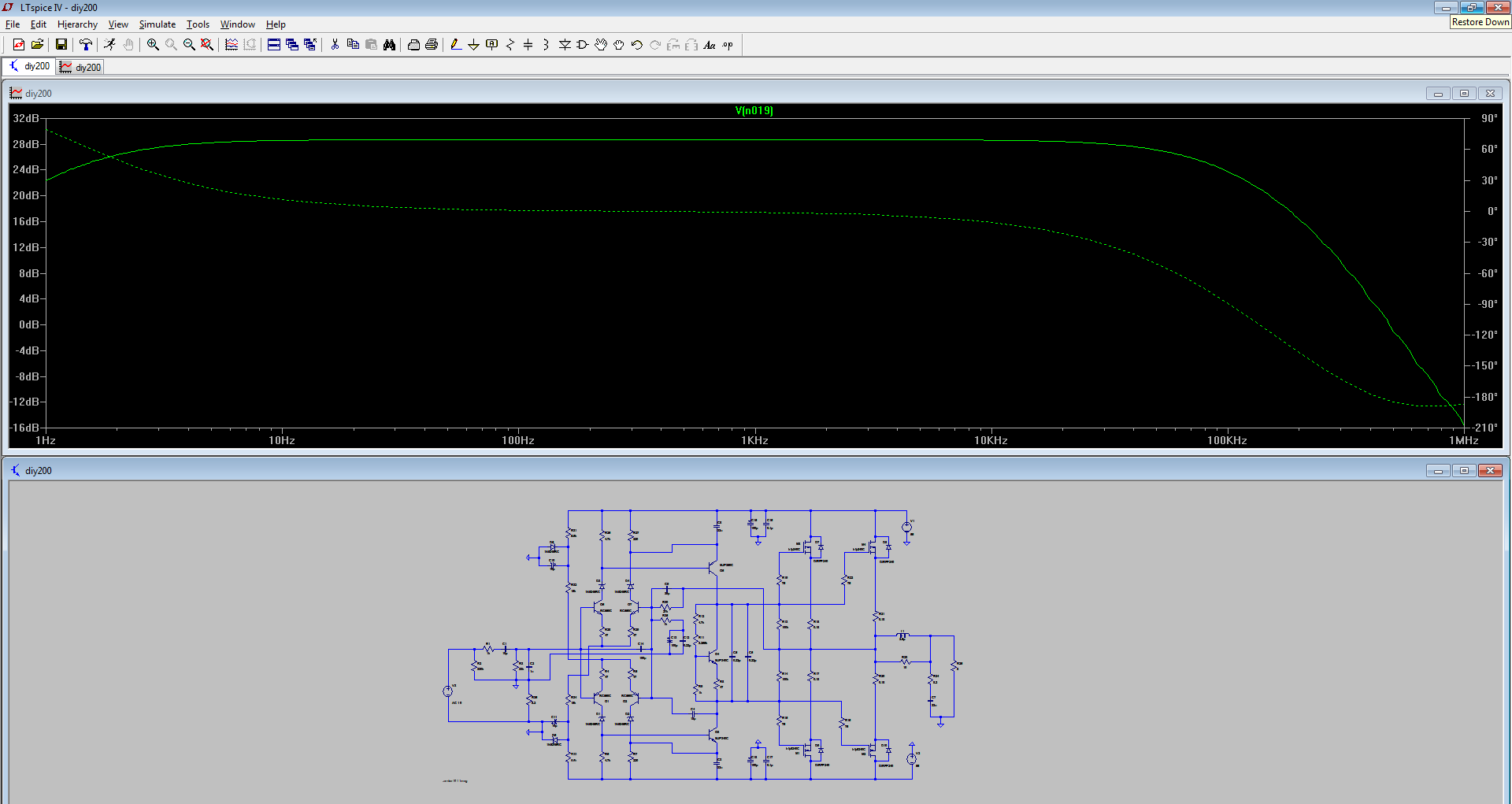

Exact , este unul dintre modulele vandute de Sorteh .
Desigur , sunt si alte proiecte , oarecum asemanatoare , derivate din familia DIY200 , din care a evoluat celebrul AE150S ( adica PSA150 , redenumit ulterior AE150 S de catre Sorteh ) .

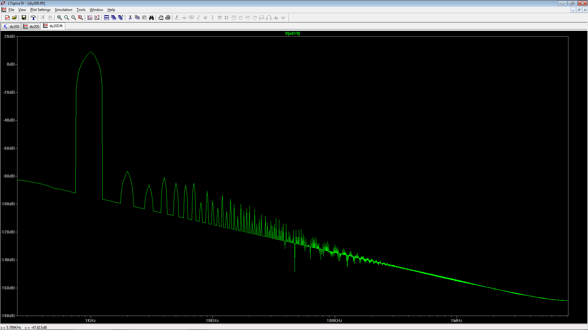

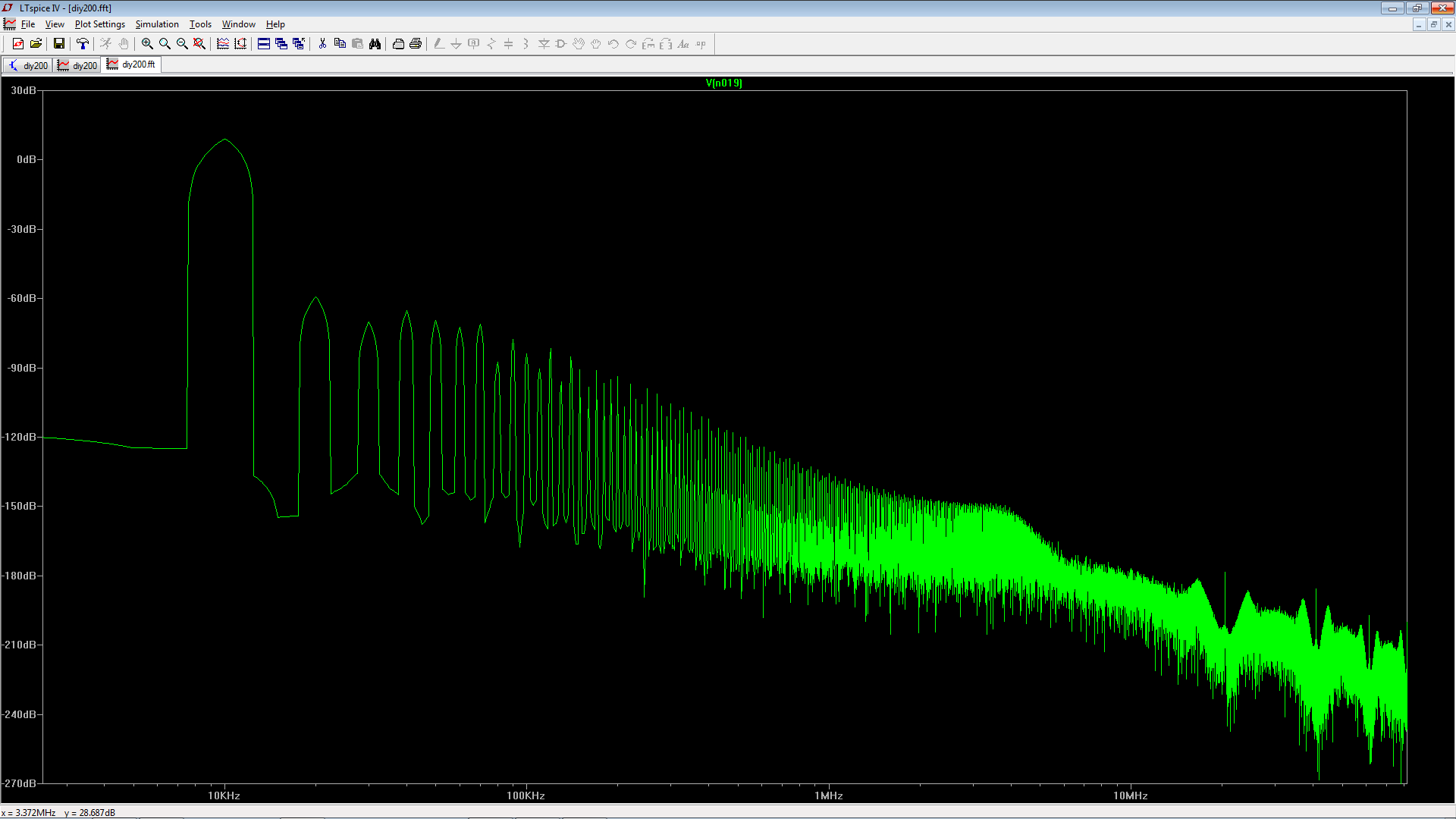

Studiati schemele urmatoare , va vor arata evolutia acestor module , pas cu pas :
- thd_10khz 1W.png (36.79 KiB) Vizualizat de 2435 ori
- thd_1khz 1W.png (36.93 KiB) Vizualizat de 2435 ori
- Page_1_DIY200_1_1_Black.jpg (118.51 KiB) Vizualizat de 2435 ori
- fft_20_khz P max.png (83.73 KiB) Vizualizat de 2435 ori
- fft_10khz 1W.png (90.73 KiB) Vizualizat de 2435 ori
- fft_1khz 1W.png (60.06 KiB) Vizualizat de 2435 ori
- fft_1_khz P max.png (91.43 KiB) Vizualizat de 2435 ori
- bode.png (89.06 KiB) Vizualizat de 2435 ori

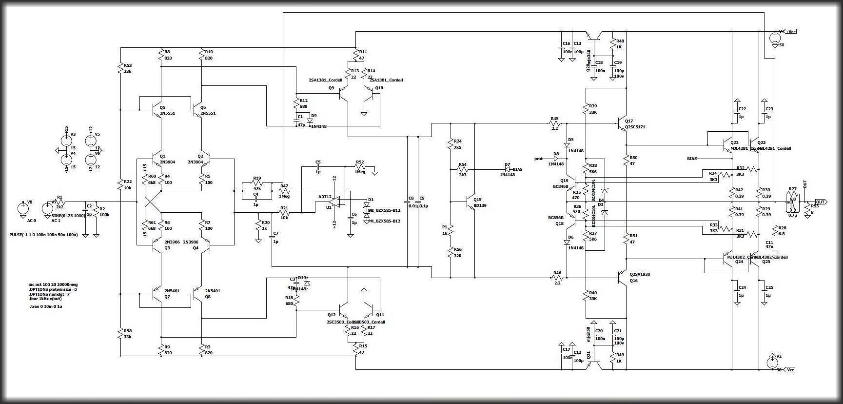

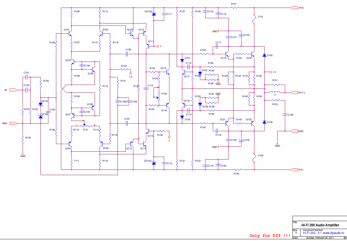

Prima varianta de schema din familia modulelor AE150 , schema a fost un simplu concept destinat studiului :
- HiFi DIY200.png (80.93 KiB) Vizualizat de 2435 ori

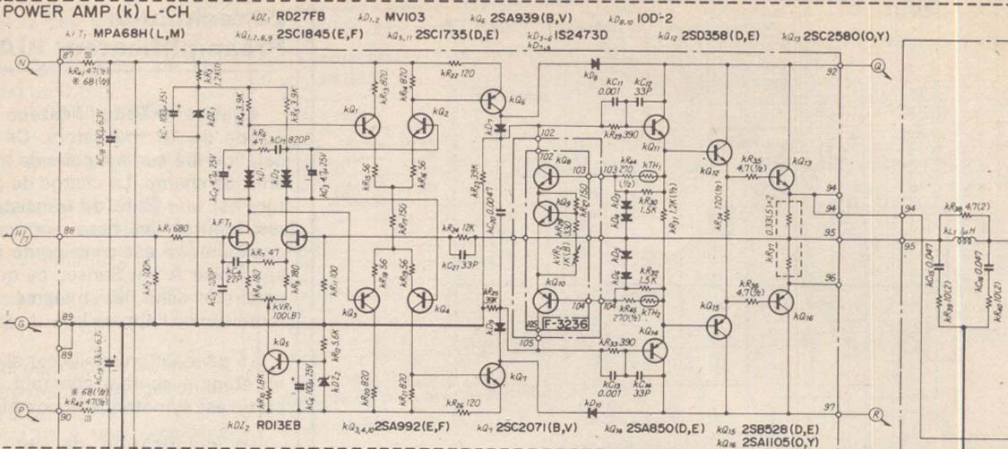

Acesta a fost conceptul din care a rezultat ultima schema comuna din seria colaborarilor cu Sorteh ( cunoscute ca fiind unele dintre proiectele AE ) , cu mentiunea ca exista inca o schema ( nefinalizata , mult mai evoluata , in care etajul de intrare este derivat din conceptul Sansui Diamond , iar restul etajelor sunt derivate din schema " Asul din maneca " ) , etajul final fiind un triplet Darlington in structura 1+2+4 , iar in bucla de reactie negativa globala exista un circuit de control al dampingului , prin translatie continua ( cu un potentiometru ) intre cele doua moduri specifice schemei ( nu este publica inca ) cu reactie simultana de tipul Voltage Feedback si Current Feedback .
Cu acea schema se poate estima ca se obtine un damping controlat intre 0.25 si 1000 intre 10Hz si 1000Hz , adica valori ce acopera orice tip de acord intre impedanta de iesire a amplificatorului si impedanta incintei , fapt ce multumeste pe orice ascultator , inclusiv audiofilii inraiti care obtin prin manevrarea unui potentiometru sunetul tipic de lampa ... in fine probabil ca e o alta discutie .

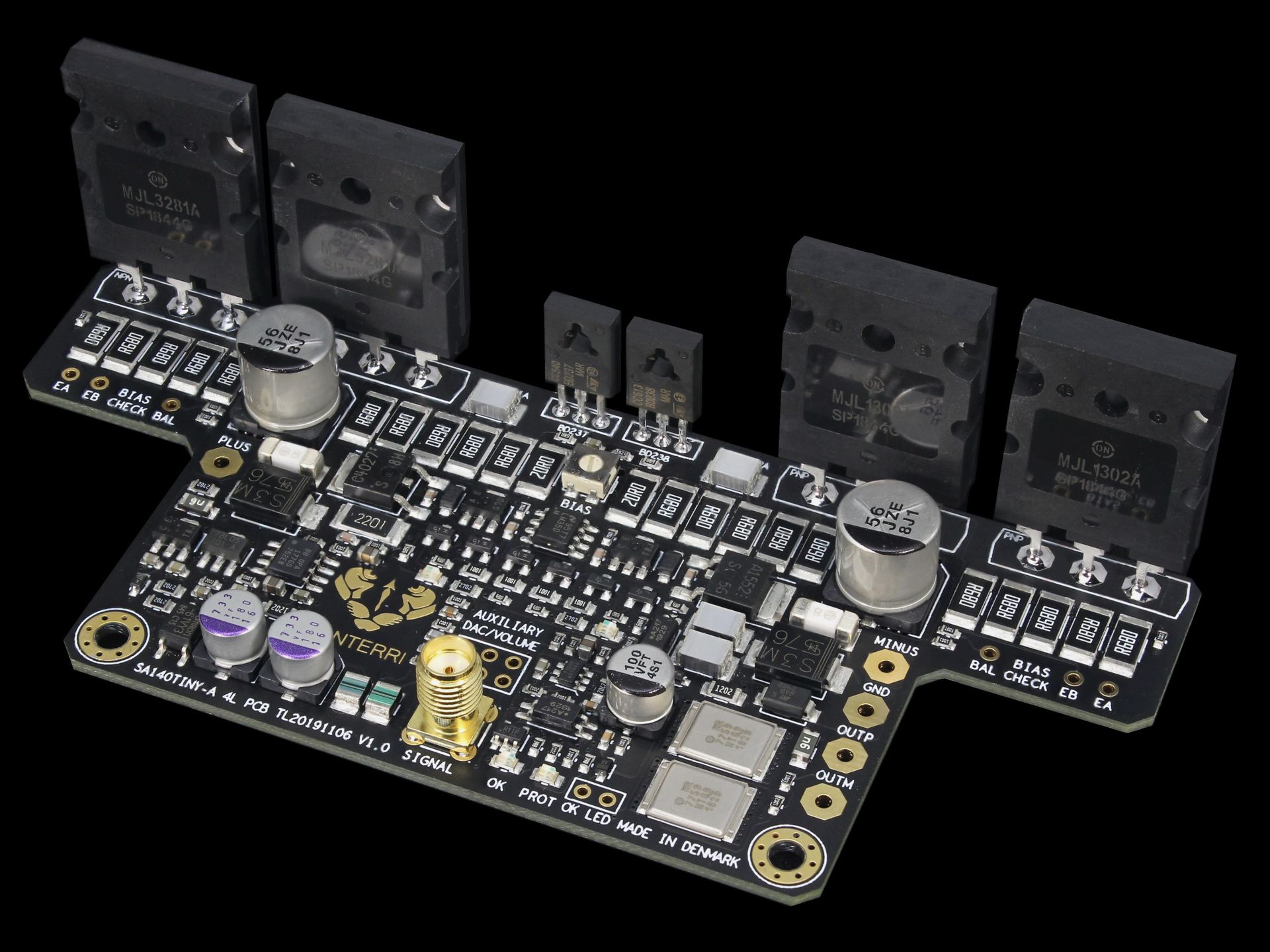

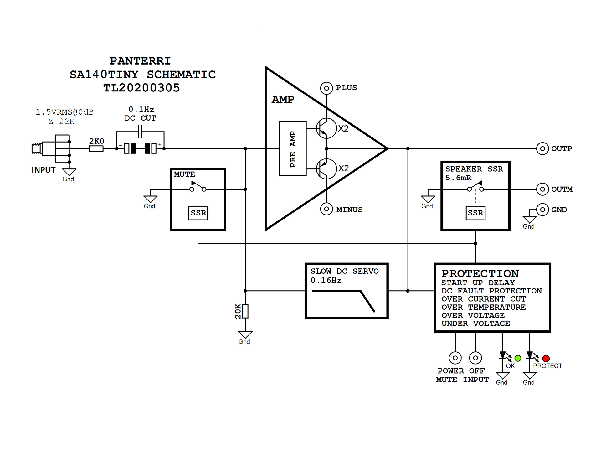

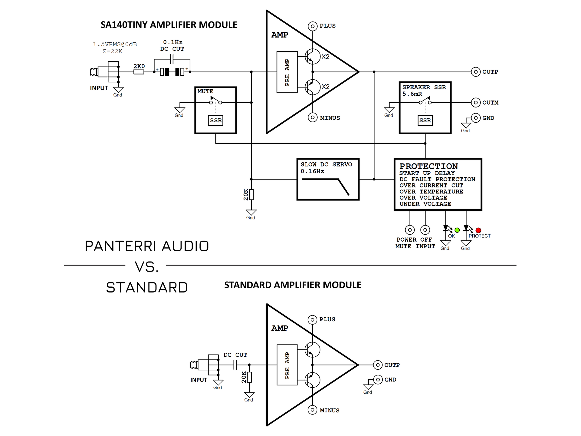

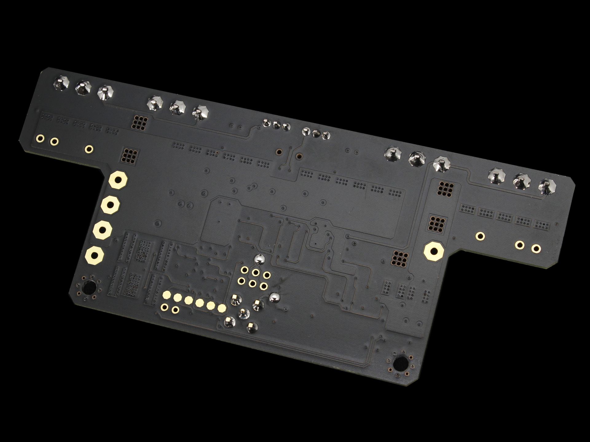

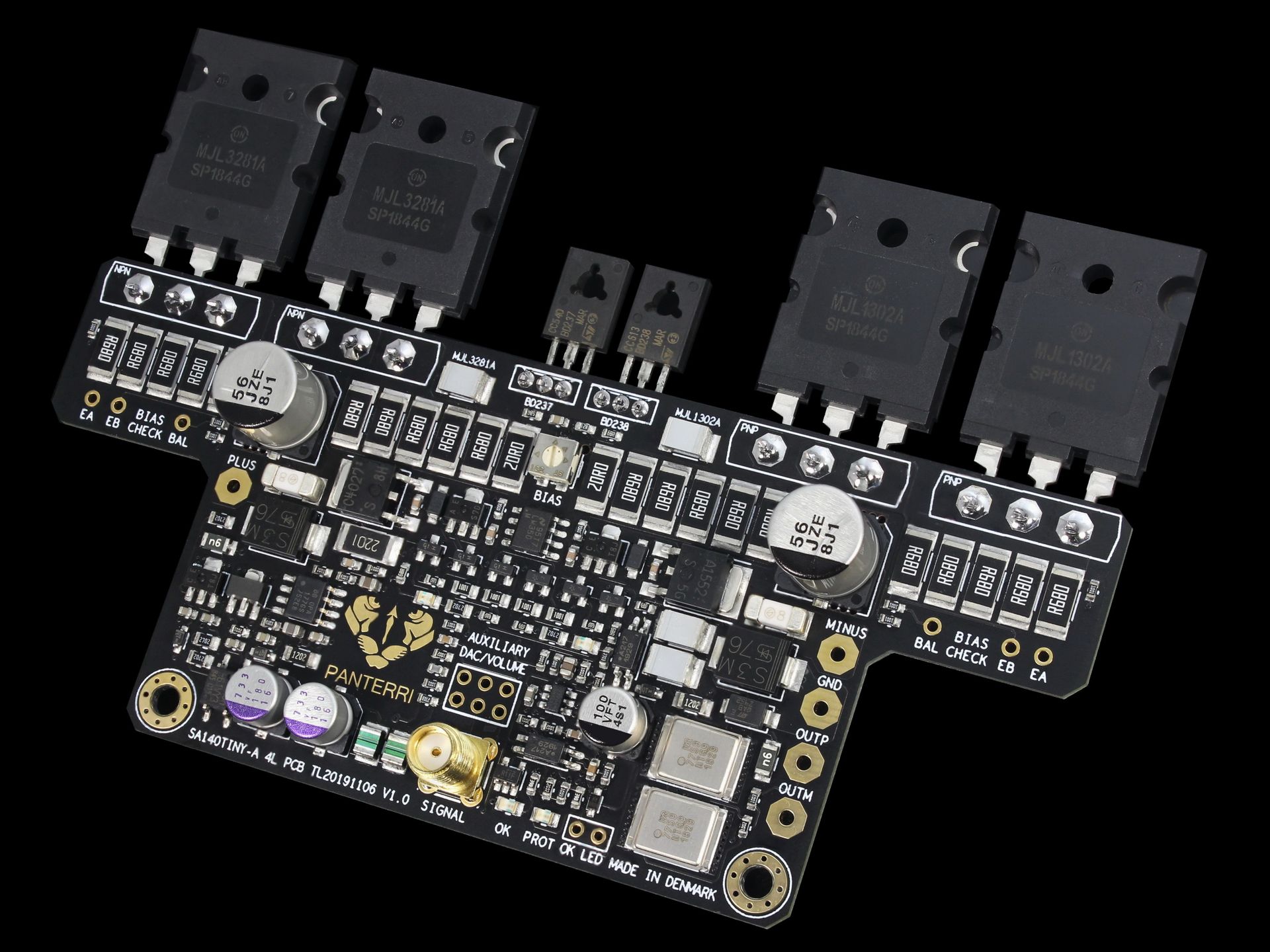

Este complicat să facem o evaluare corectă a nivelului tehnic a modulele audio destinate constructorilor DIY din România .
Există multe produse din această ofertă la nivel mondial , le puteți găsi pe site-urile clasice de vânzări ( ebay , Amazon , aliexpres etc ) , dar nu pot fi folosite ca referință , din motive obiective .
Spre exemplu , modulul prezentat mai jos arată foarte bine ( impactul vizual e nimicitor ) , folosește componente electronice de " fițe " cum ar fi siguranțe fuzibile de tip smd dar și concepte noi pentru constructorul entuziast din România ( microcontroller pentru protecție , relee solid state ) dar care se reflectă automat în prețul de vânzare .
Evident , prețul de vânzare nu are nicio legătură cu costurile de fabricație , ci mai degrabă cu nivelul de trai din țara de origine .
Vă invit să vă delectați cu studiul documentelor de mai jos :
- sa140-liggende-forside_sort_43_1_mørkere-1576329166985.jpg (323.05 KiB) Vizualizat de 2271 ori
- sa140-stående-front_sort_43_denne-1576408443293.jpg (296.67 KiB) Vizualizat de 2271 ori
- sa140-stående-bagside_sort_43_1-1576239645857.jpg (159.77 KiB) Vizualizat de 2271 ori
- Panterri sa140tiny block schematic-1583412824091.png (305.55 KiB) Vizualizat de 2271 ori
- pan_vs_std_43-1583488990590.png (308.39 KiB) Vizualizat de 2271 ori

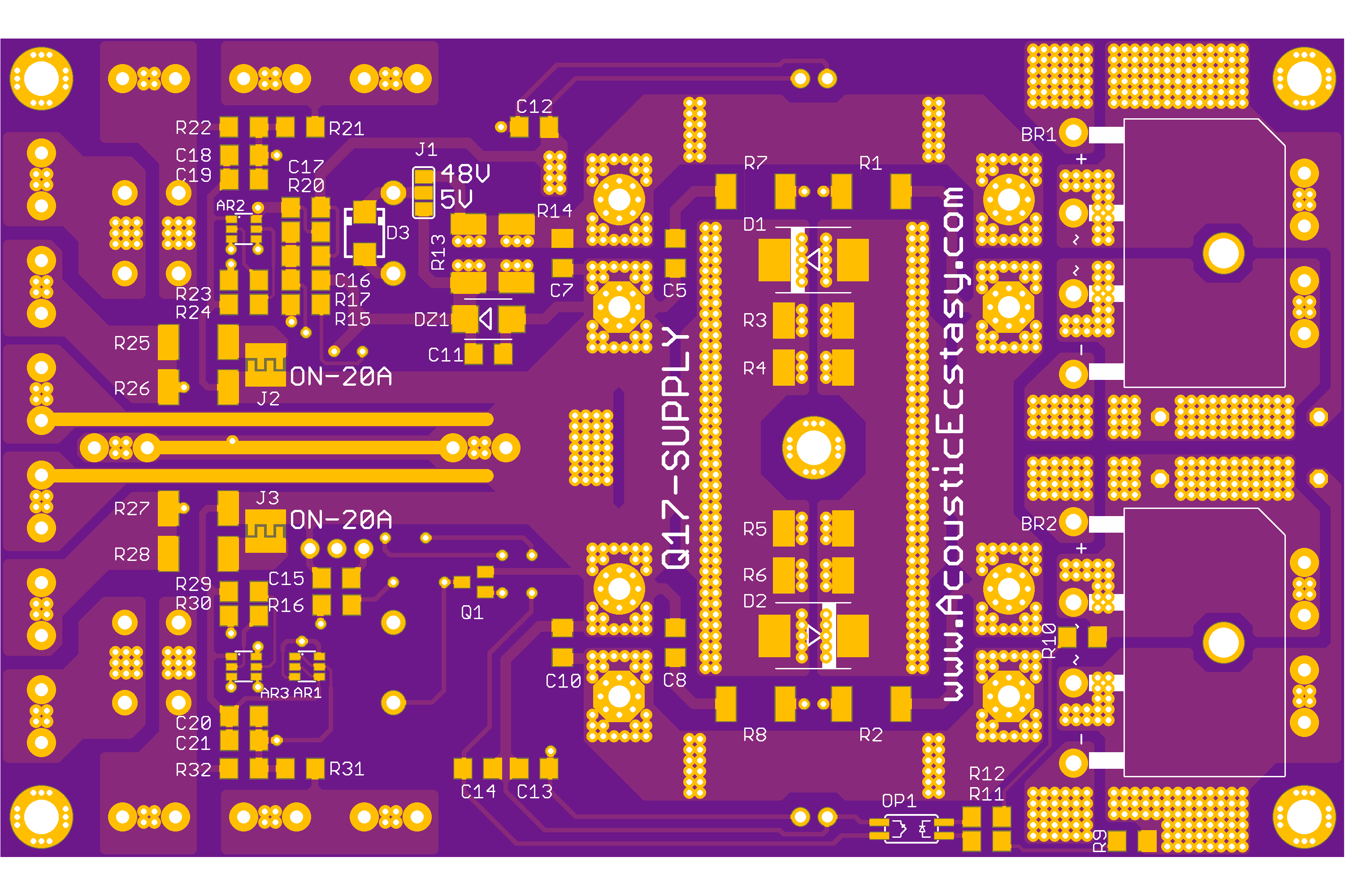

Spre exemplu , o data cu lansarea publica a variantei Q17 a celebrului Quad ( @Tiberiu Vicol ) , am propus o variantă originală de modul de alimentare și protecție completă cu microcontroller , care poate fi aplicată la orice amplificator alimentat diferențial și cu relee clasice sau solid state , în funcție de configurare .
Pe alte meleaguri a avut un succes nebănuit, dar la noi a trecut aproape neobservată .
Vă las plăcerea să descoperiți cele câteva " secrete " din schemă sau PCB .
Nu e ușor să studiezi și să folosești componente de " fițe " în " moda " audio .
- Q17-SUPPLY-TOP - Copy.png (553.82 KiB) Vizualizat de 2271 ori
