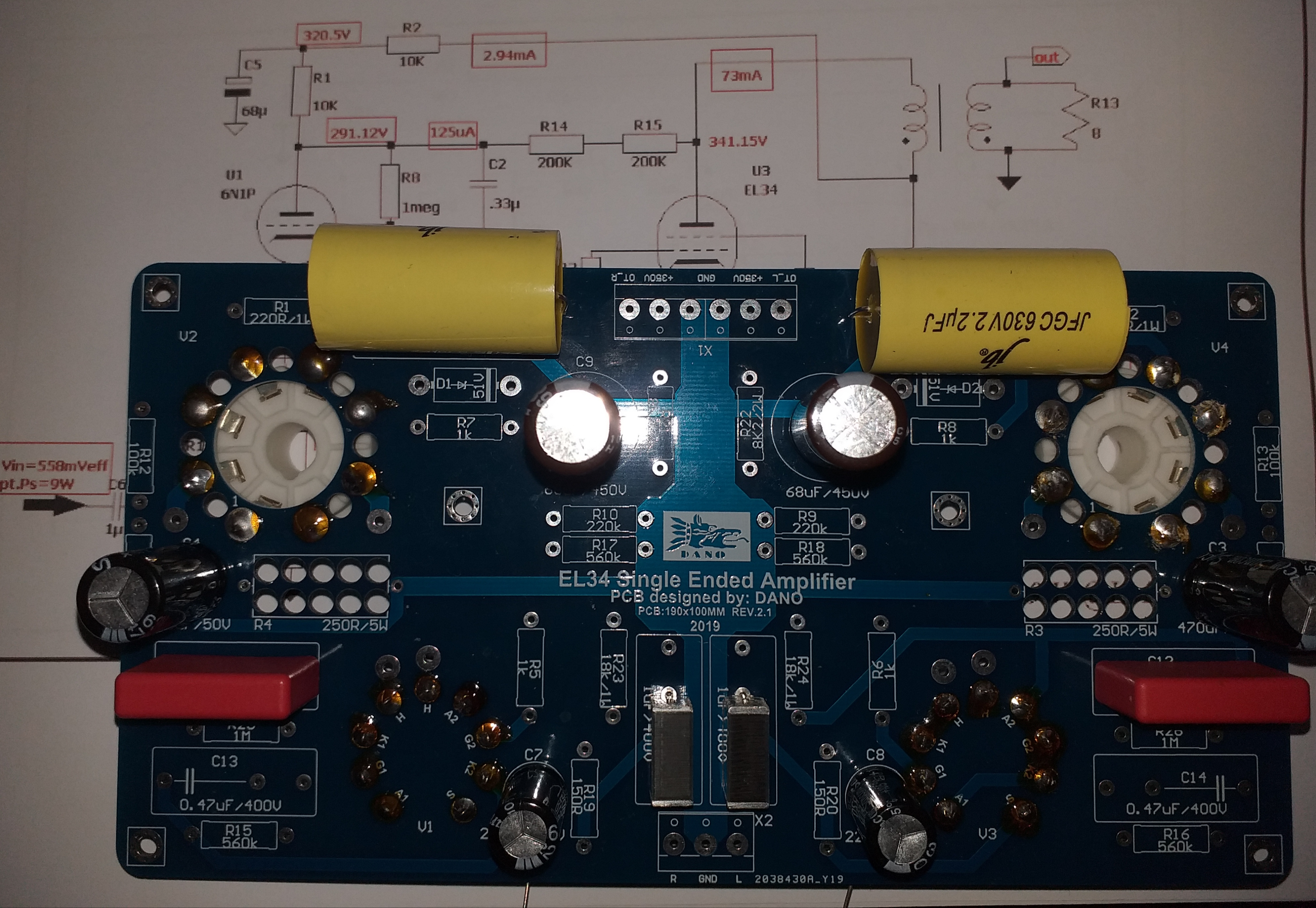

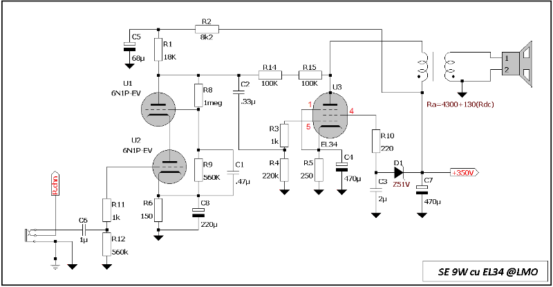

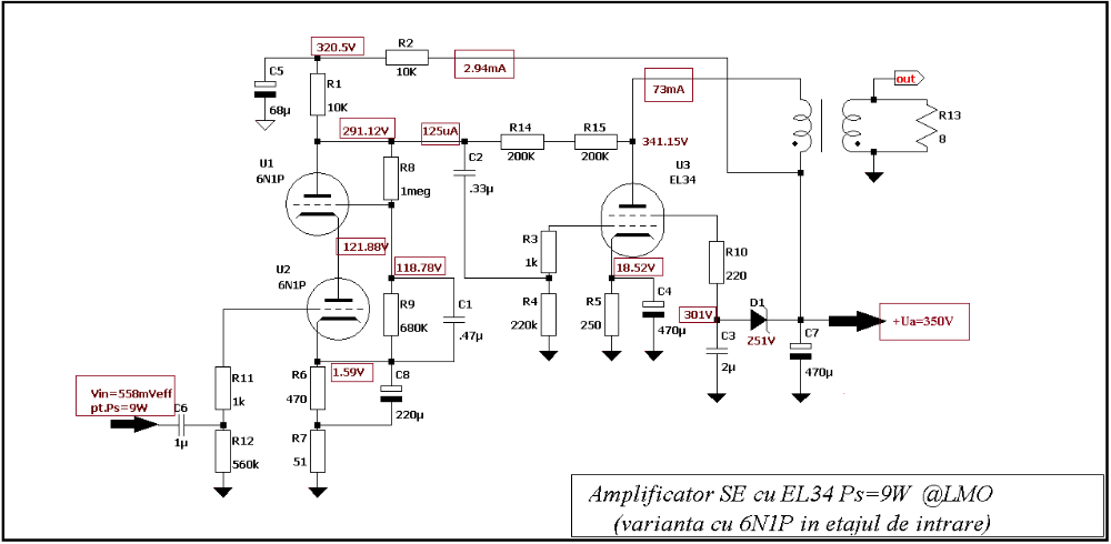

M-am apucat de un SE pentru un amic, am luat un cablaj de la [mention]DANO[/mention] si...am doua scheme, pe care am sa le atasez mai jos. DIn cate am vazut eu, schemele sunt aproape identice, cu aceleasi tuburi, doar ca unele valori difera de la o schema la cealalta, iar pe cablaj sunt desenate valorile de la una din scheme. Eu am luat componentele pentru una din scheme, dar am nimerit-o pe cealalta, nu cea dupa care e facut cablajul.
Acum, intrebarea mea este: care din scheme ati facut-o si a mers din prima? Multumesc!

Eu am facut schema cu 6N1P-EV, deci a doua poza de sus; am facut-o si pe cablajul de la Iulian si pe cel de la [mention]DANO[/mention] si a functionat din prima. In ampliful SE pe care inca il am in prezent, am pastrat cablajul facut de Iulian pe pentoda-forum. Spor la lucru, sa ne dai un feedback cand e gata si l-ai probat ;)

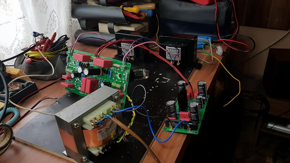

Merci, Adi, acum trebuie sa cumpar alte rezistente pentru schema dupa care e facut cablajul. In rest, am tot ce-mi trebuie, trafo out, alimentare, tuburi, etc. Revin cand il termin, dar o sa-l pun pe o placa de lemn, deocamdata nu mi-a dat carcasa amicul.

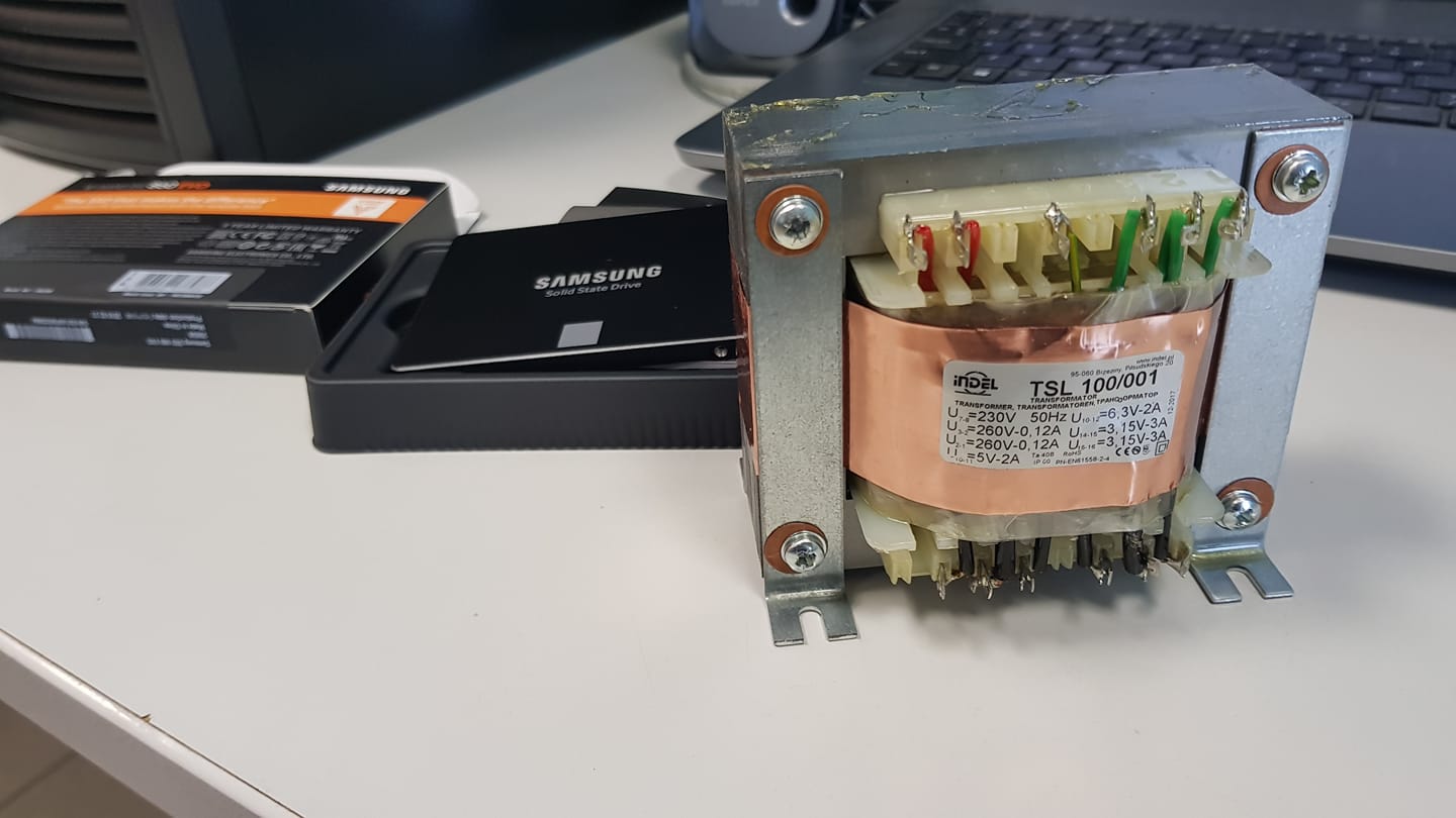

Pe placa de lemn a stat si la mine ampliful in probe, chiar vreo 2 luni; eu am folosit un traf de alimentare de la Indel, la care am pus infasurarile pt anodica in paralel (avea 2 infasurari identice). Trafuri de iesire tot de la domnul [mention]Olimpiu[/mention] .

Adi, poti sa scotocesti prin arhive sa vezi ce model de trafo de la Indel a fost? Am si eu unul, la fel am pus in paralel infasurarile si intentionez sa fac la fel...am trafuri facute de [mention]Olimpiu[/mention] pentru aceasta schema. Am si carcasa facuta de Cristinel_bm. Cum reusesc sa ma sustrag de la alte chestii mai presante, il definitivez si eu.
Pentru rezistenta de catod eu am folosit ceva de 270 de ohmi, suntata cu una mica de 3k3, montata pe partea cu soclurile. Nu am gasit dintr-o bucata 250. Pentru intrare voi incerca si 6N1P, dar am si 6BQ7A, NOS.

Am gasit prin arhiva o poza mai clara cu traful, e TSL100/001, am atasat 2 poze sa ramana pe forum ca am avut ce parcurge pana am dat de poza :lol:

Da, 250 ohmi e o valoare atipica, dar cred ca nu sughita daca merge cu 270 ohmi, 20 de ohmi nu-s distanta de la Pamant la Luna...dar, buna si ideea dvs cu 3k3 in paralel, 1/R=1/R1+1/R2.
Petru scrie: Sâm Iun 06, 2020 8:47 am Da, 250 ohmi e o valoare atipica, dar cred ca nu sughita daca merge cu 270 ohmi, 20 de ohmi nu-s distanta de la Pamant la Luna...dar, buna si ideea dvs cu 3k3 in paralel, 1/R=1/R1+1/R2.
Eu am pus de 240ohmi/5W, gasite pe la TME la vremea respectiva, nu a sughitat cu ele, le-am lasat asa desi vroiam sa caut o valoare exacta.
Rezistentele din catod influenteaza curentul anodic si sunt importante, mai ales la finale. Dar 10 ohmi din 250 nu e tragic, se incadreaza in toleranta de 5%. Insa eu sunt un pic mai strict cu valorile componentelor, acum, ca avem de unde alege.
Am ramas cu fobia asta de pe vremea cand construiam montaje cu piese din televizoare vechi. Acum masor si seturile de rezistente noi si da, sunt diferente. Nesemnificative, dar cand ai 50-100 de rezistente noi, pe banda, ce are daca mai masori o data si le pui sa fie exact ca pe schema sau macar perechi?
Ideea cu rezistente paralel o folosesc des, e ca un fel de "fine tuning", fie pt. a ajusta o valoare a unei rezistente usor decalibrate, fie pt. a obtine o valoare "exotica".

Ambele scheme sunt absolut functionale ,sunt modificate de mine conform cererii unor colegi la vremea respectiva,schema originala fiind JAZZ SE 6L6 ,o schema care a facut furori in randul audiofililor,prin urmare puteti sa o construiti fara nicio retinere,sigur veti fi multumiti de rezultate!
