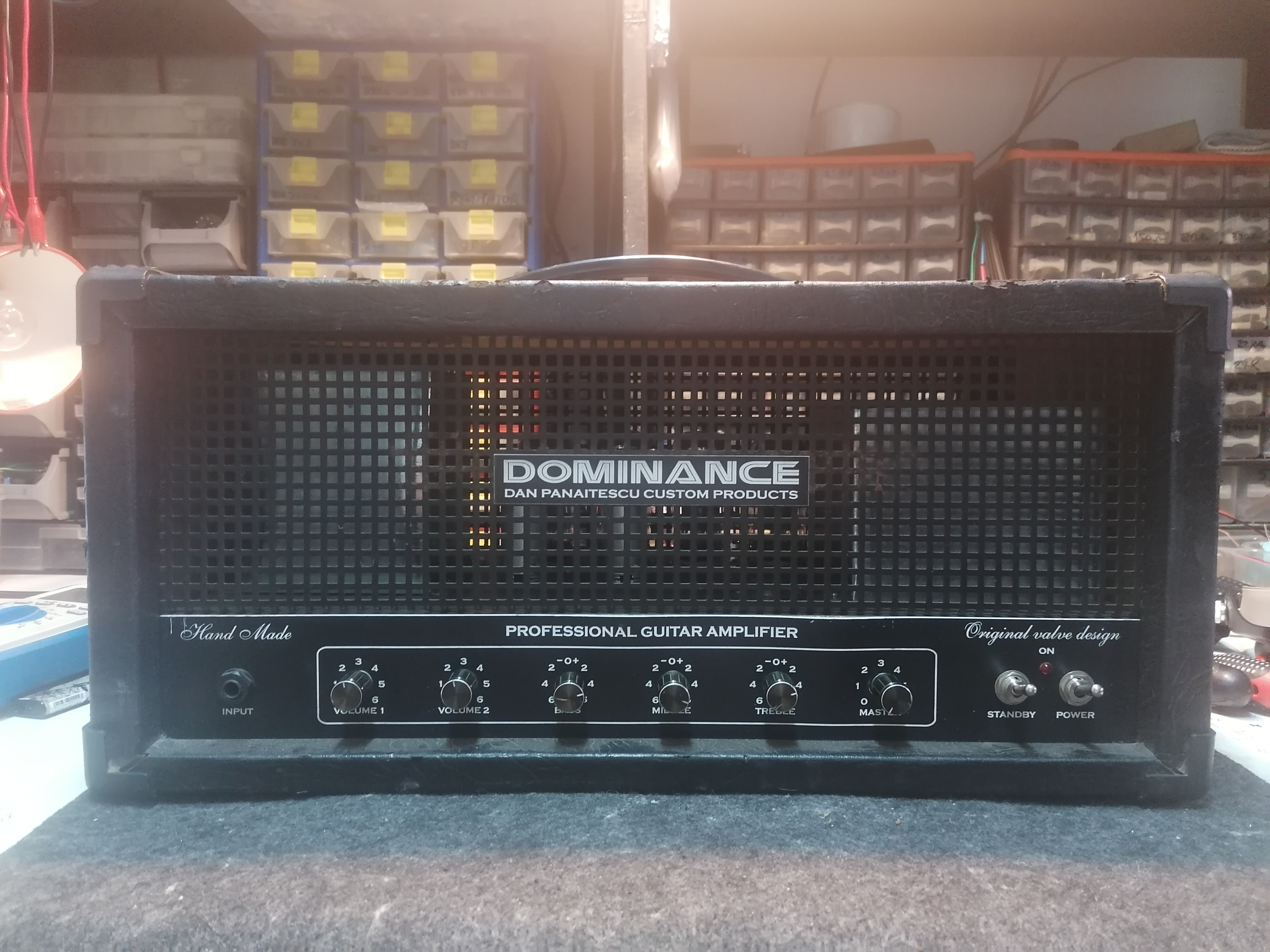

Amplificator Profesional Dominance.

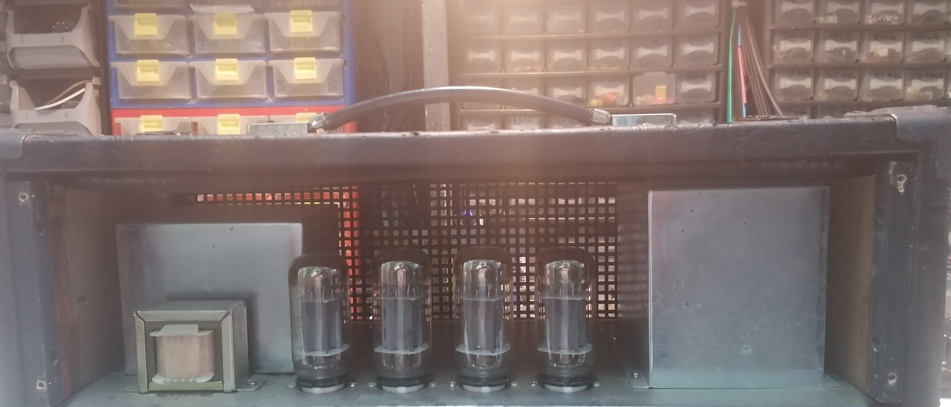

Un amplificator Dominance care poartă și denumirea de Profesional, niciodată nu am înțeles de ce amplificatoarele Dominance au fost profesionale :roll:.

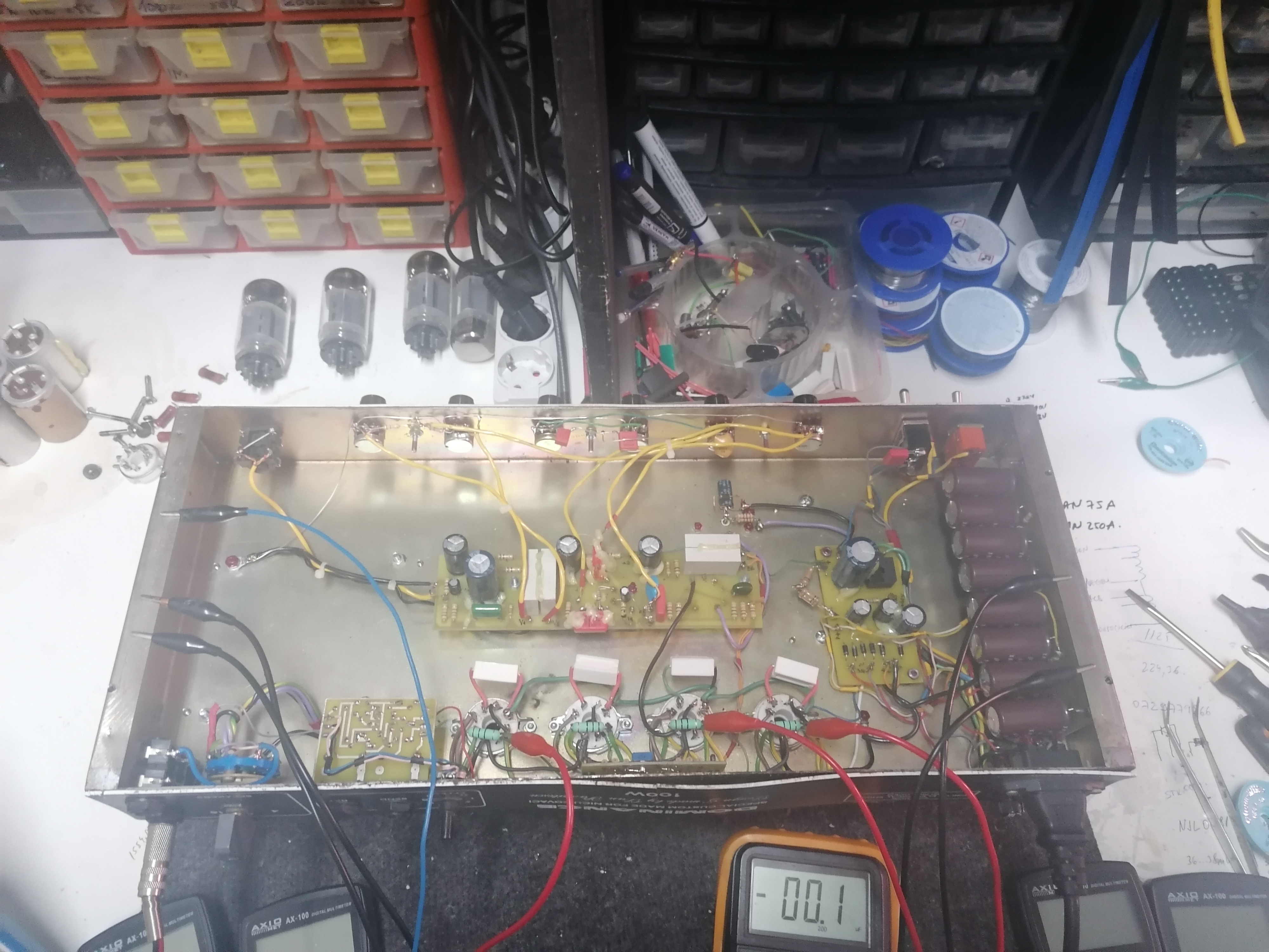

In interior am văzut cele mai banale și ieftine componente cumpărate de pe Silicon Valley ( Str Maica Domnului).
Amplificatorul a ajuns la mine pentru depanare, cel care a adus profesionalul mi-a spus că se defectează des și repede, o să citiți de ce se defecta des.

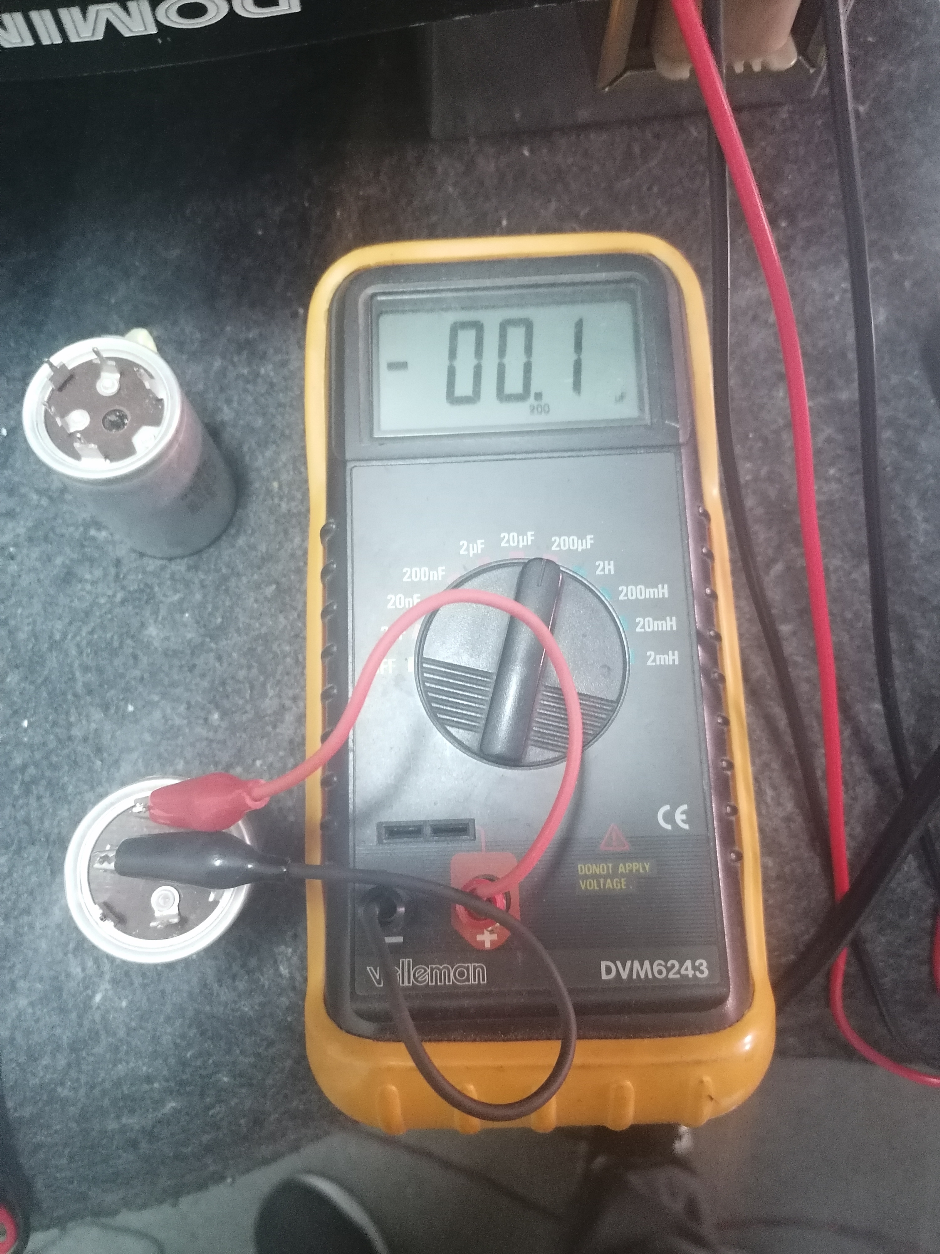

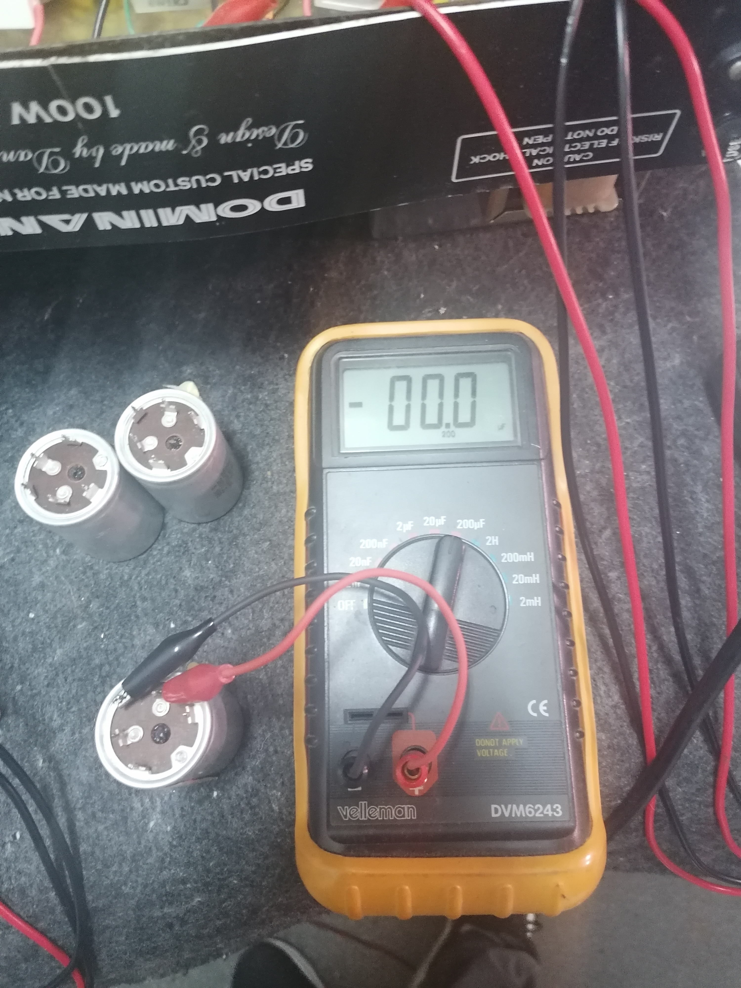

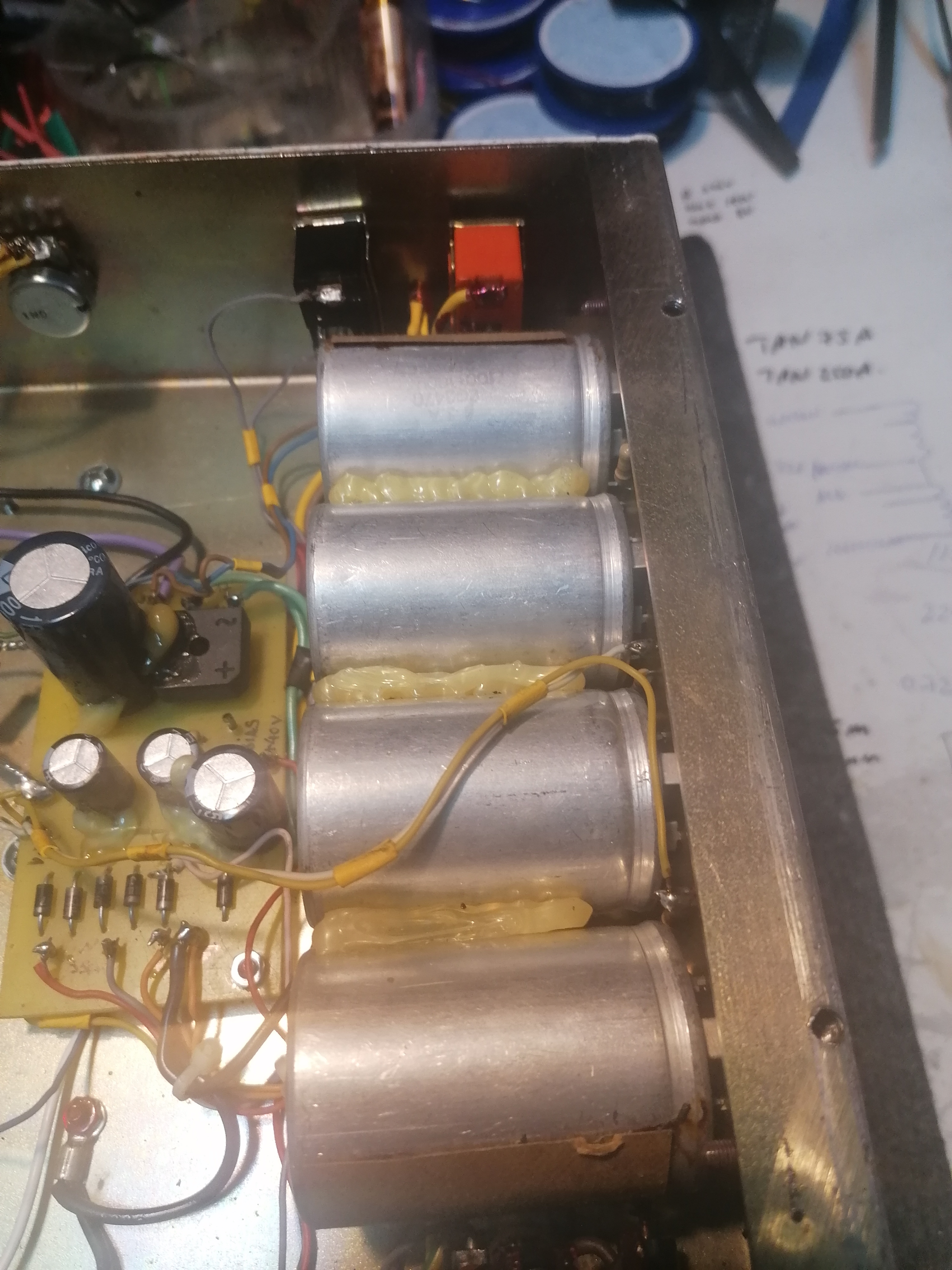

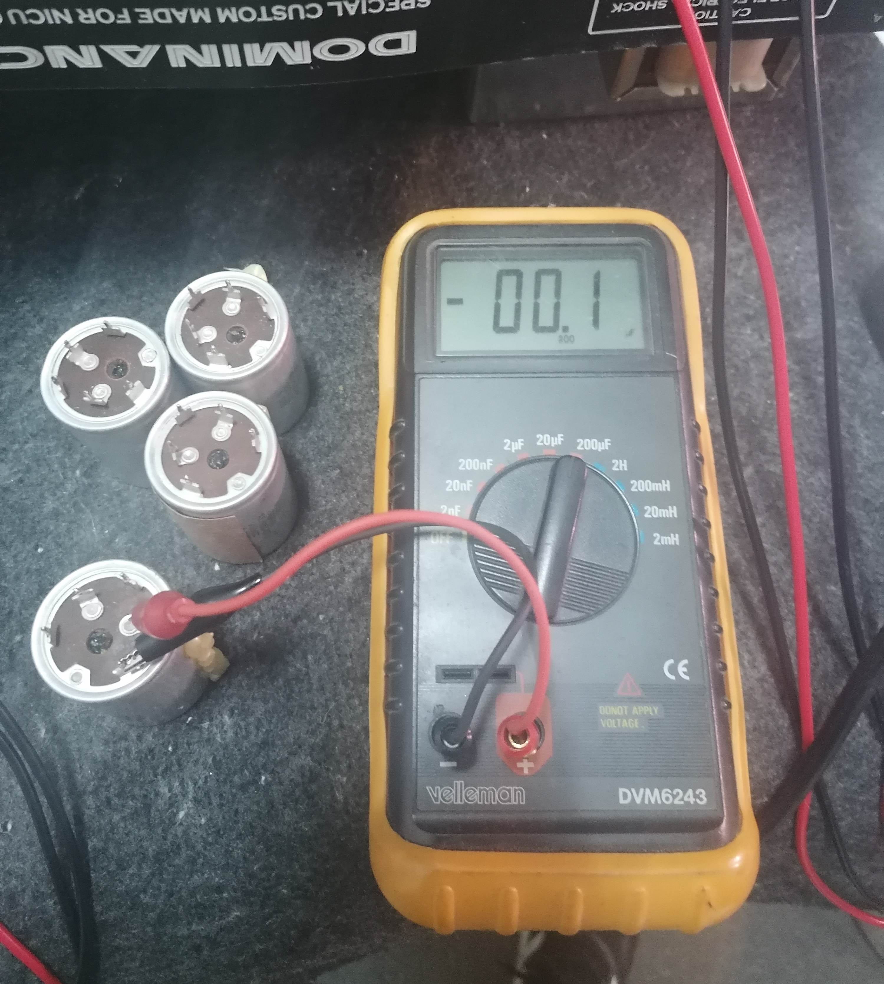

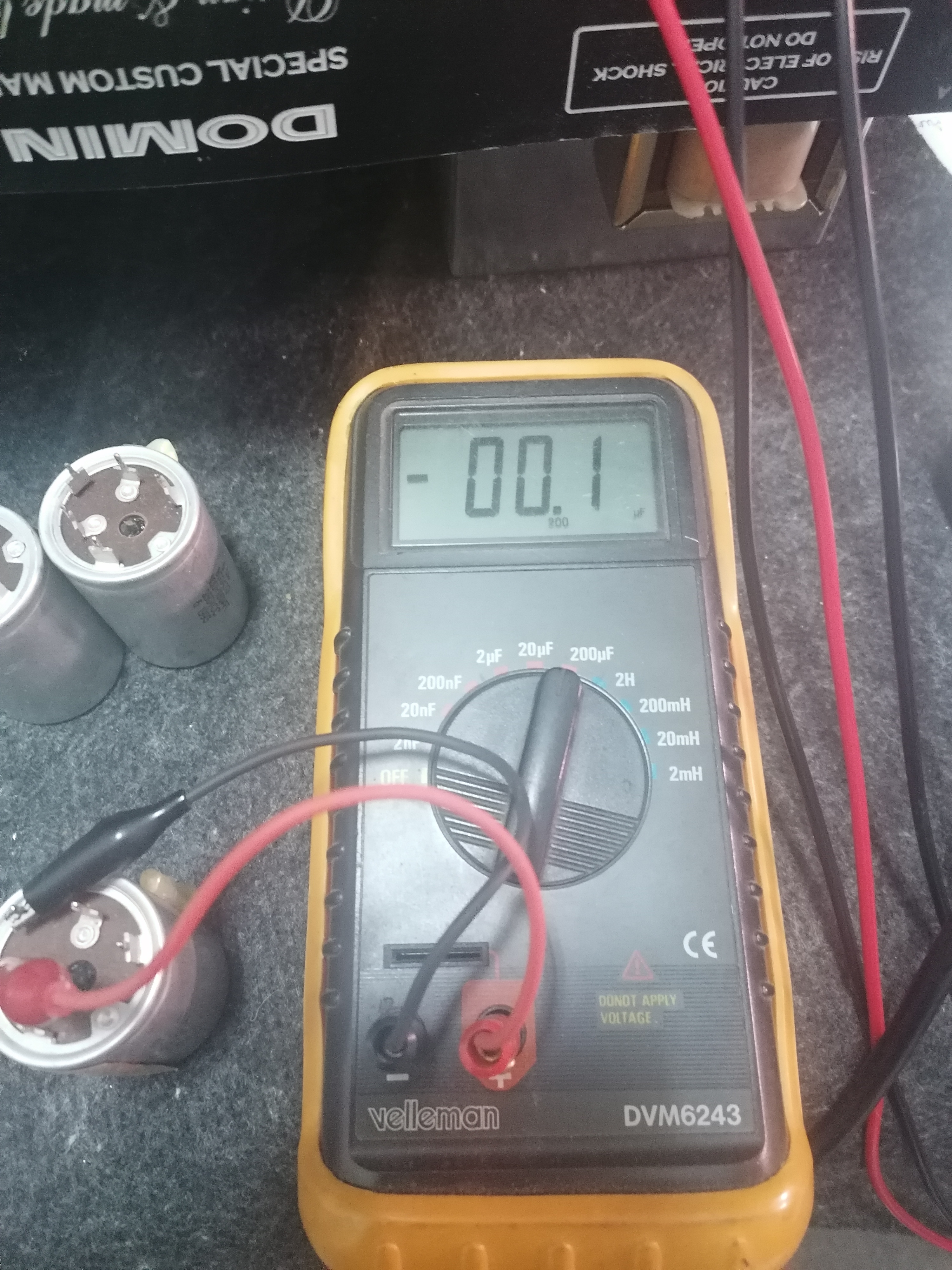

Am înlocuit condensatorii de filtraj, fiind unii românești de slabă calitate, uscați.

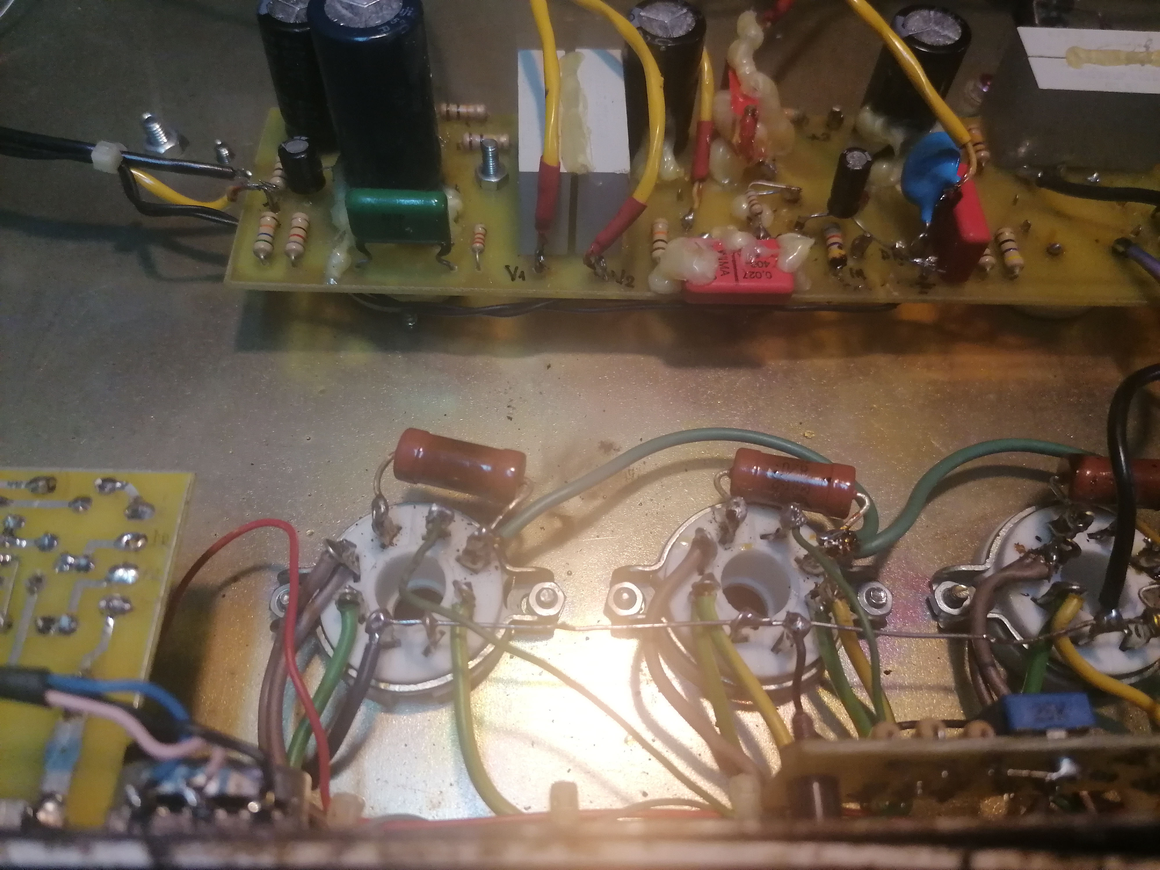

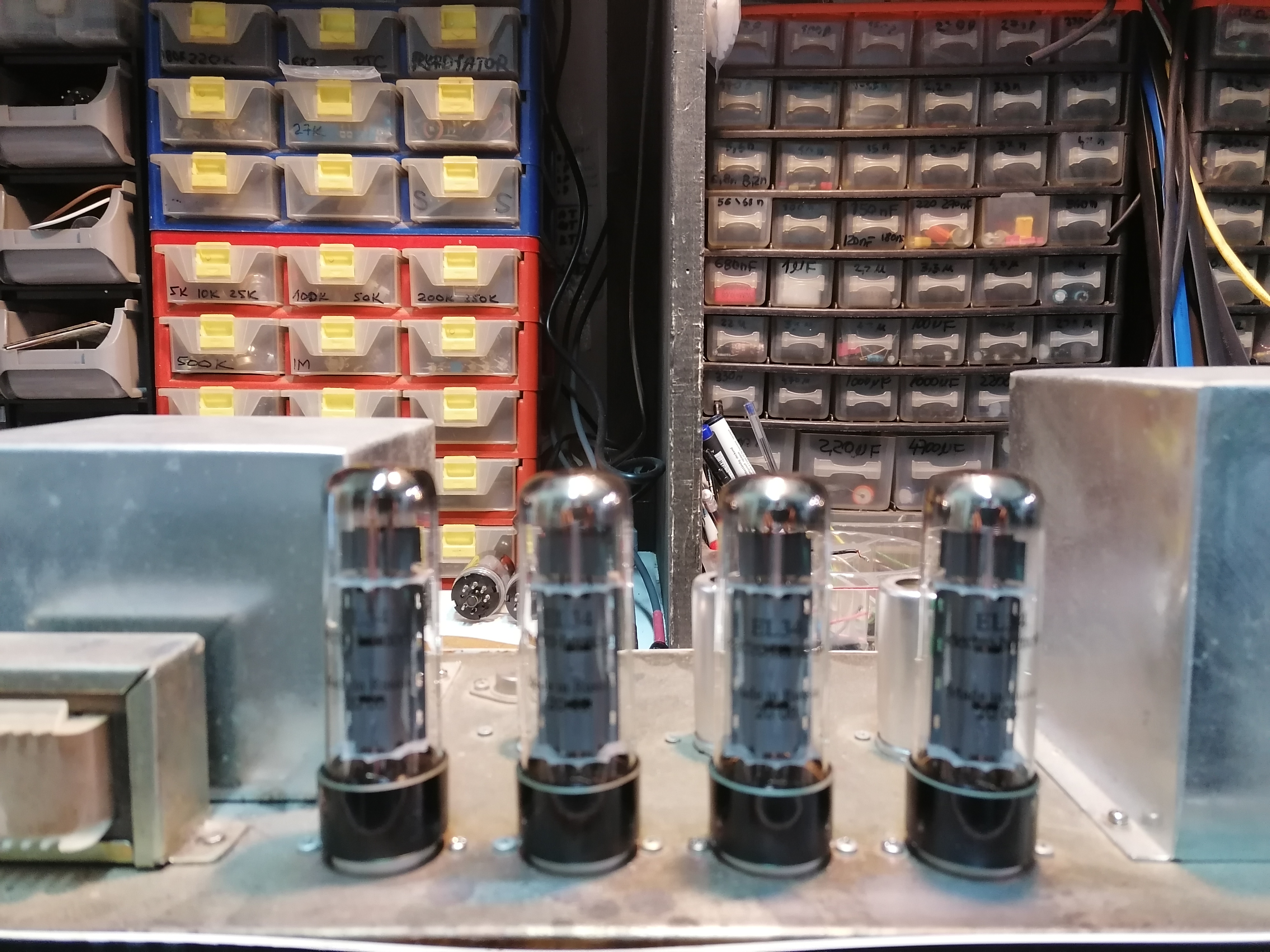

După cum se vede tuburile finale sunt 6P3C-E, Ua este 503V, tensiunea maximă de negativare fiind de - 51V, cu această tensiune de negativare Ia0 este de 52mA, un curent imens pentru 6P3C-E când sunt alimentate cu 503V, se depășește Pda, sunt sigur că tuburile finale funcționau cu anozii roșii până sucombau.
Nu am habar cine a pus ca tuburi finale 6P3C-E, amplificatorul trebuie să folosească EL34 ca tuburi finale.

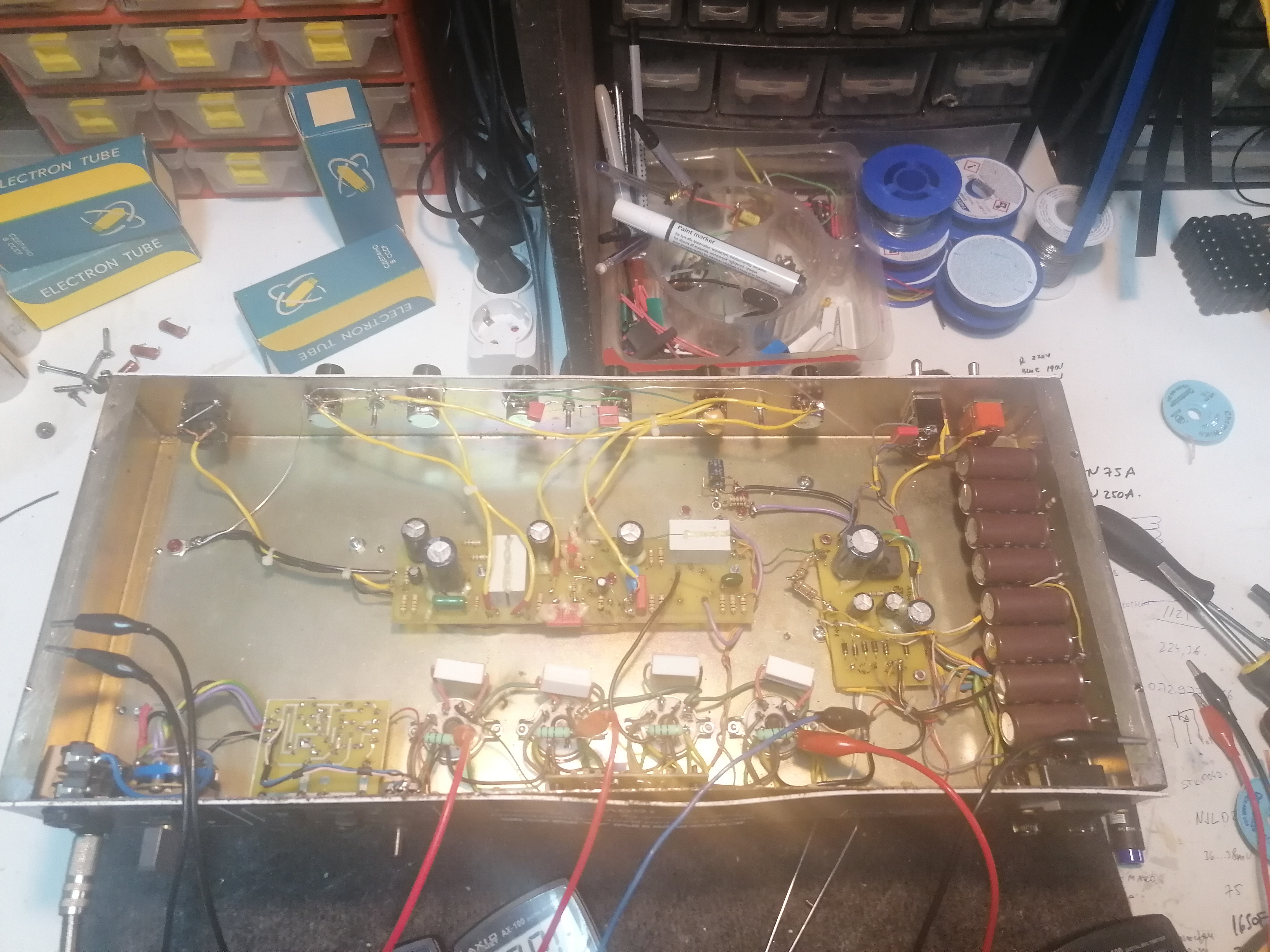

Amplificatorul fiind profesional nu are montate rezistențe in catozii tuburilor finale, pe care să masori căderea de tensiune, ca să poți regla curentul prin tuburile finale, am găsit pe placa sursei de alimentare notat "bias - 40V" cu - 40V vă închipuiți cât este Ia0 prin 6P3C-E :mrgreen:
Altă belea, tuburile ECC83 au filamentele alimentate in curent continuu, printr-un stabilizator care livrează doar 4,4V in loc de 6,3V.
Ieri m-am ocupat de înlocuirea condensatori lor de filtraj, rezistențe, două socluri octale, azi o să rezolv sursa care alimentează filamentele tuburilor ECC83, dacă primesc un set de patru tuburi EL34 îl repun in funcțiune.
Amplificatorul este o clonă de Marshall JCM800 cu un reglaj de gain in plus și loop serie.

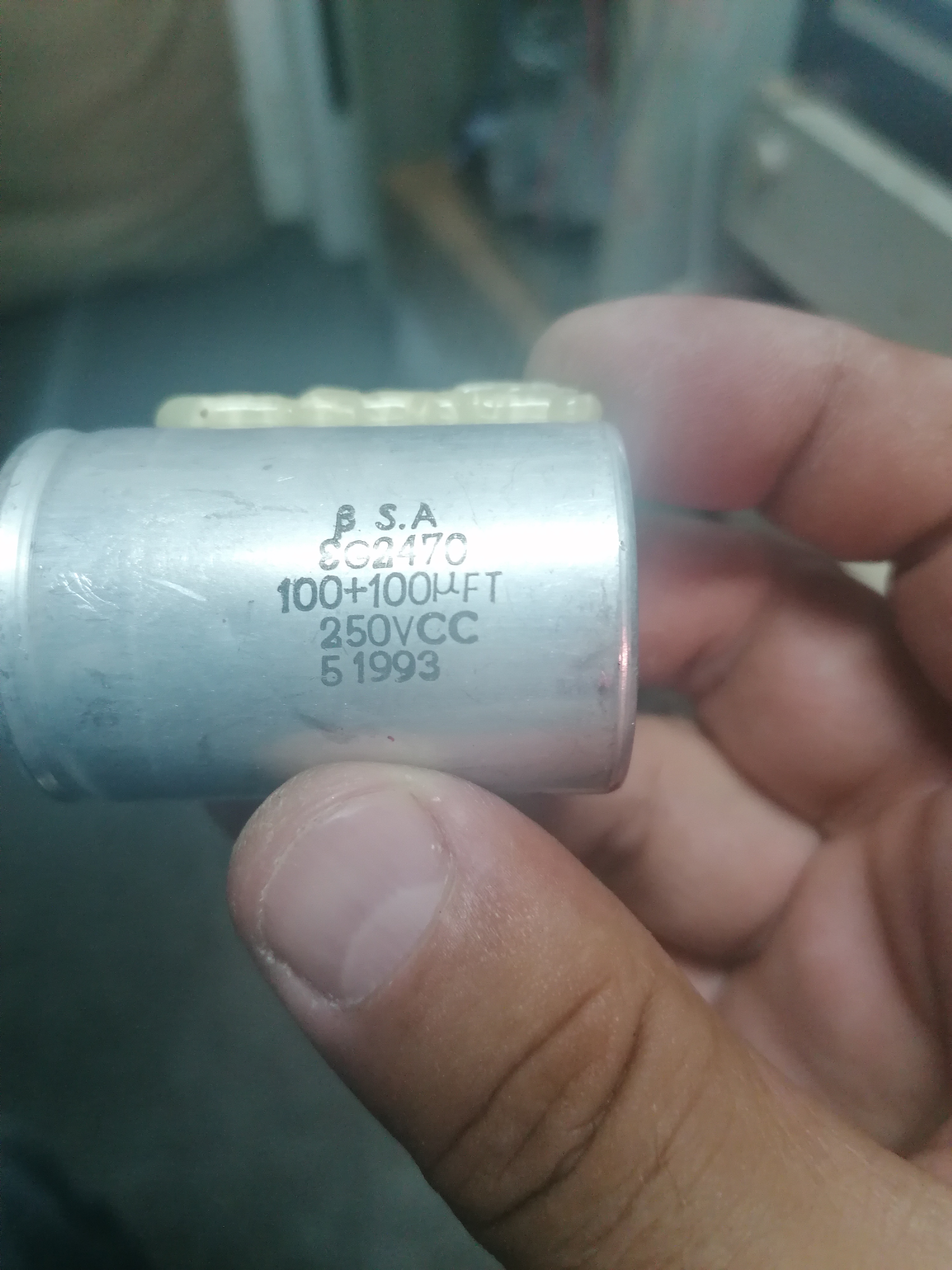

Nu cumva amplificatorul este facut in 1993 ?
Atunci inca se mai foloseau conzi IPRS si cativa ani chiar functionau bine.
Pretul componentelor era o problema esentiala in acei ani, aparatele trebuiau vandute relativ iefitn, banii erau "scumpi" iar inflatia galopanta.
Ultima oară modificat Joi Iul 01, 2021 2:39 pm de către Shambala, modificat 1 dată în total.
Este făcut mult mai târziu, nu în 1993, cunosc istoria acelor condensatori electrolitici, îi mai folosea cineva din București, care a colaborat cu Dominance, în 2008...2009 încă mai folosea vechiturile alea.
Shambala scrie: Joi Iul 01, 2021 1:09 pm Nu cumva amplificatorul este facut in 1993 ?
