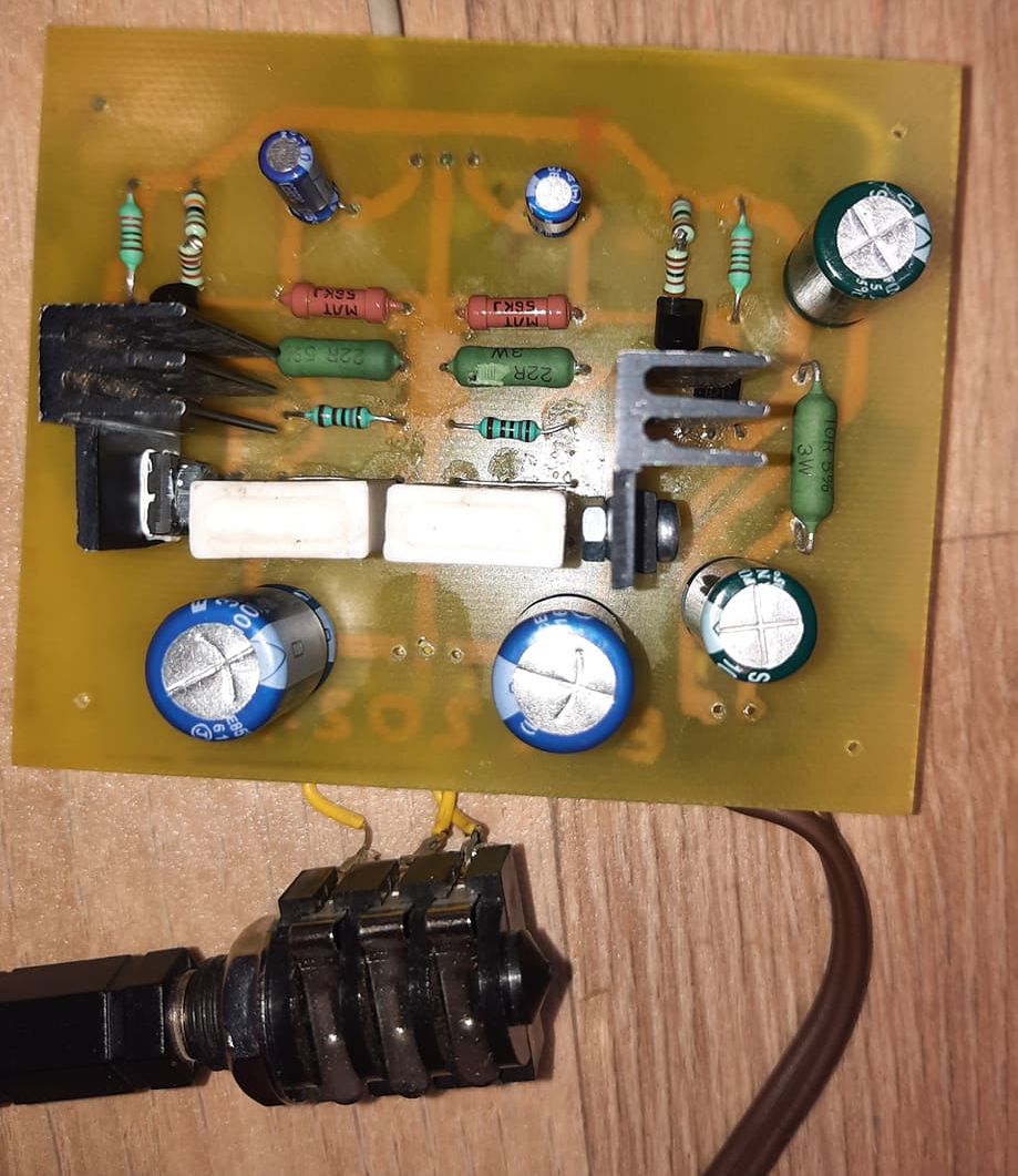

Deşi am mai multe amplificatoare de căşti, am vrut să aud cum sună un amplificator în clasa A simplu, fără nimic special, aşa că am plecat de la acest articol:
https://www.diyaudio.com/forums/headpho ... -dist.html

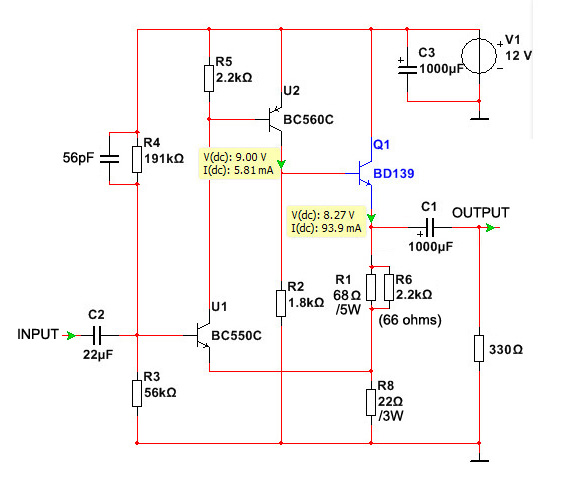

Mai jos aveţi modificările făcute de mine schemei din primul post, pentru a putea folosi ce am prin sertare.
Aşadar, iată ce am modificat eu:

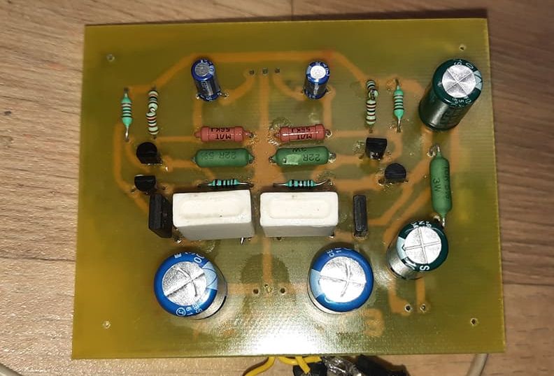

1. Am montat câte un condensator de 56pF în bazele tranzistoarelor U1, altfel montajul oscila puternic pe frecvenţe înalte. Probabil tranzistoarele folosite de mine au hFE mult mai mare ca originalele folosite de autor - ale mele au în jur de 500 - eu am suficientă putere chiar pentru căşti de 300 de ohmi. E drept că nici nu sunt genul care ascultă foarte tare.
2. Rezistenţele din emitorul lui BD139 trebuie să fie mai mari de 0,6W, am folosit nişte rezistenţe de 3W, respectiv 5W, ca în figură.
3. Am adăugat la ieşirea amplificatorului două rezistenţe de 330 de ohmi pentru a evita pocnetul la conectarea căştilor după pornirea amplificatorului. Poate trebuia să pun o valoare mai mare, iniţial am crezut că va fi potrivit doar pentru căşti de 32 de ohmi. Recomand în jur de 1...2k. Asta voi face şi eu în versiunea finală.
4. Am adăugat radiatoare tranzistoarelor finale...se încălzesc exagerat de tare fără ele.

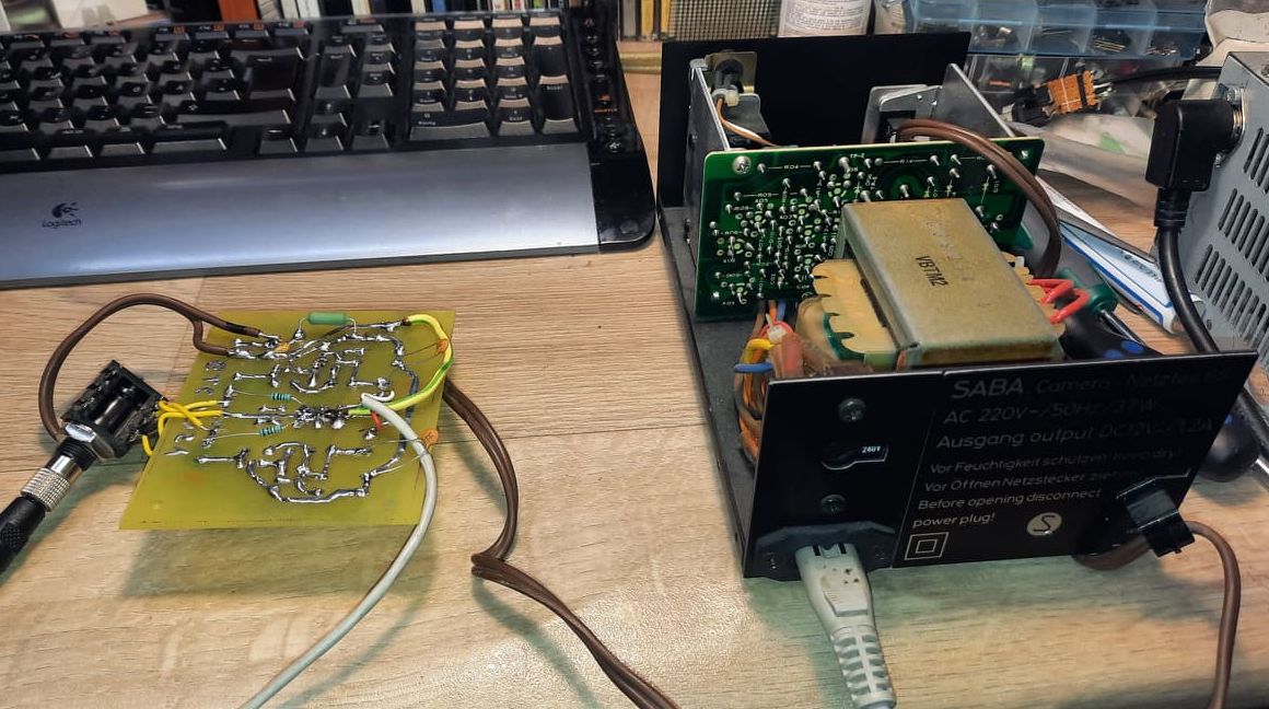

Atenţie la sursa de alimentare folosită, trebuie obligatoriu o sursă stabilizată şi bine filtrată, iniţial am folosit un alimentator în comutaţie, destul de bun, dar aveam un hiss supărător, care nu a dispărut nici la plasarea unui condensator ceramic de 68nF paralel pe ultimul condensator de filtraj - acesta nu e figurat în schemă, dar a rămas în montaj şi după ce am revenit la sursa liniară - o sursă de bună calitate, achiziţionată iniţial pentru cutia frumoasă. Însă şi-a câştigat dreptul de a rămâne în varianta originală.

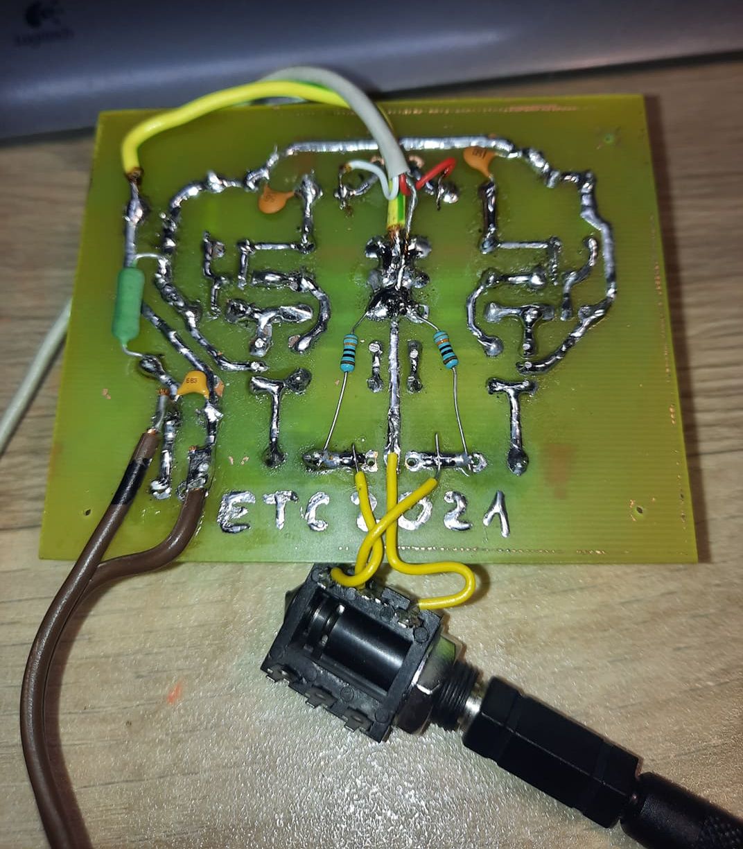

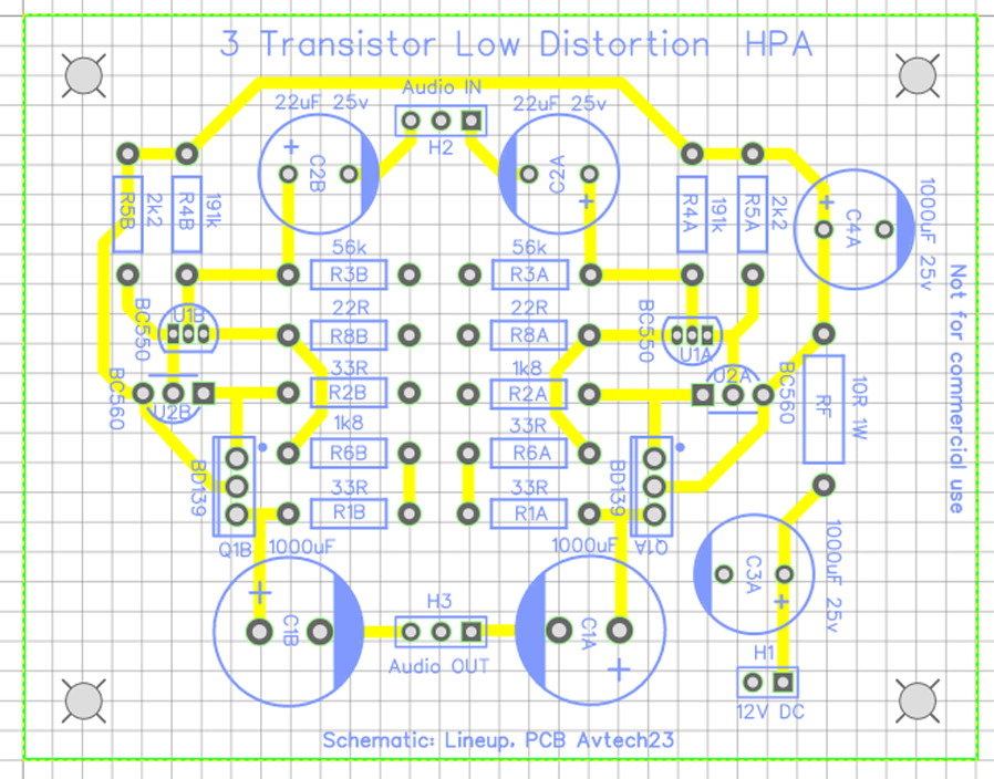

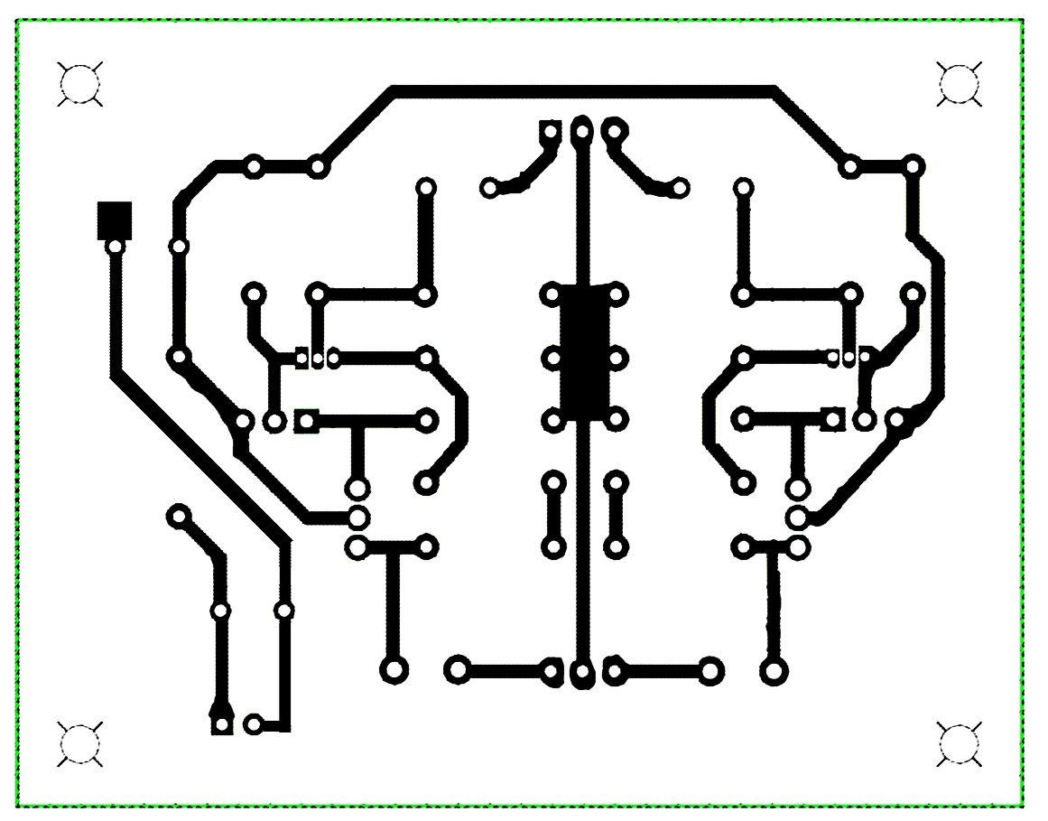

Cablajul, după cum se vede, a fost făcut manual, old school, pornind de la desenul lui @avtech23. Faţă de ce e postat acolo, eu am folosit o sursă de 13.5V (a fost cumva modificată de fostul proprietar, probabil pentru vreo staţie de emisie) şi valoarea rezistenţei dintre cele două condensatoare a fost coborâtă la 6,8 ohmi ca să am 12V pe ultimul condensator de filtraj.
Vă recomand acest amplificator, măcar pentru curiozitate, nu cred că veţi regreta. Evident cablajul poate fi făcut mult mai compact decât l-am făcut eu - am vrut însă să am mai mult spaţiu de manevră, fiind un montaj de test.
Nu am făcut măsurători, nici nu cred că e nevoie pentru un asemenea montaj, departe de varful performanţei cu siguranţă - deşi nu în mod obligatoriu ceva simplu trebuie să sune rău.
Acum am puţin timp la dispoziţie, urmează să plec în vacanţă, dar vă invit să construiţi şi să măsuraţi acest amplificator şi când revin voi prezenta şi rezultatele mele. Faţă de valorile din schemă, tensiunile măsurate de mine, static, cu intrarea în scurt sunt mai mari cu aproximativ 0,35V, probabil din cauza tranzistoarelor cu hFE mai mare.

Ma bag eu sa fac un pcb mai compact si poate il realizez si eu in atelier numai sa am timpul necesar; deocamdata sunt prins cu alte proiecte dar vreau sa il fac si pe asta, macar asa, de curiozitate
La orice montaj de semnal mic ingrosarea cu fludor a traseelor este absolut inutila.
Nu am citit decat prima pagina din topicul de pe diyaudio, dar la prima vedere am impresia ca montajul s-ar putea imbunatati. Am sa citesc tot topicul sa vad daca a mai incercat cineva.
Am postat si acolo si am primit raspuns, la postul 152 - pagina 16 parca - a pus cineva o schema imbunatatita si a facut PCB la JLPCB...sunt acolo fisierele gerber. Facem un grup mic? Dar ar fi de facut in tandem cu o sursa stabilizata cu loc pt. filtraj mai generos...Eu am niste PCB-uri pt. filamente cu LM317, ceva in genul ala.
Am ingrosat cu fludor pt. protectie, am corodat manual, traseele intarite cu marker si s-au cam oxidat. Dar asta am avut la dispozitie pt. o solutie rapida. Nu m-am prins cum merge solutia cu fierul de calcat - sau am eu ghinion. Sau nu e fierul destul de bun, nu stiu.
Eu am de pus o comanda luni la JLCPCB asa ca as putea sa includ si cateva placi din astea...vezi de o varianta de sursa, nu stiu daca reusesc sa gasesc eu una, am ceva cu LM317 reglabila, daca ma uit printre proiecte.
