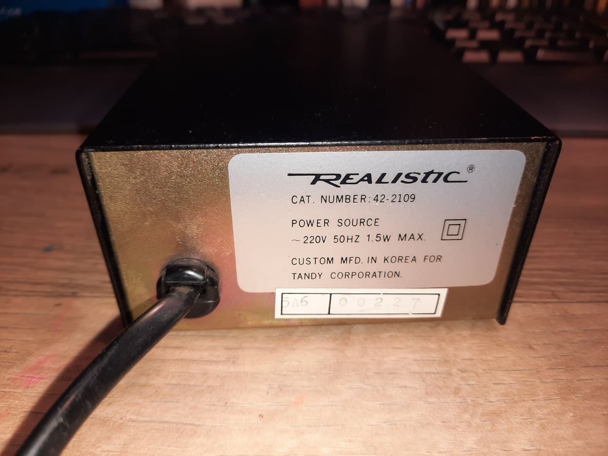

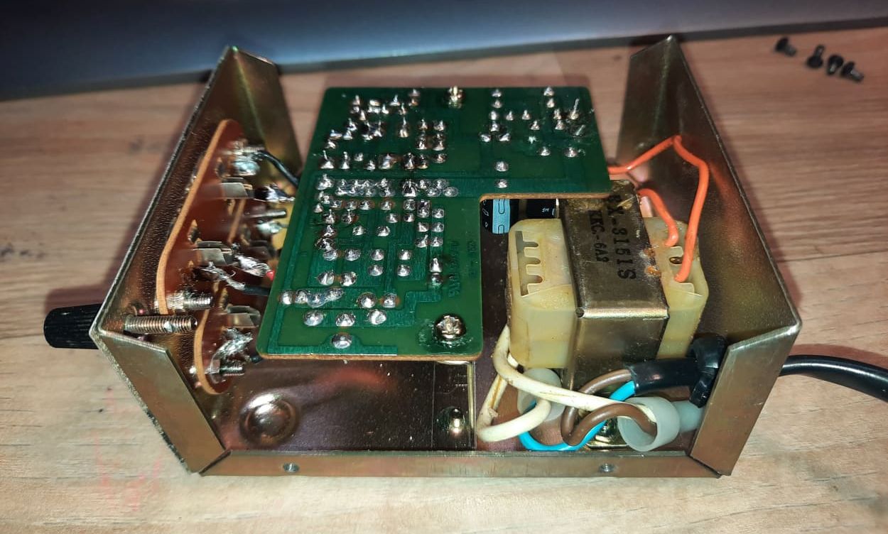

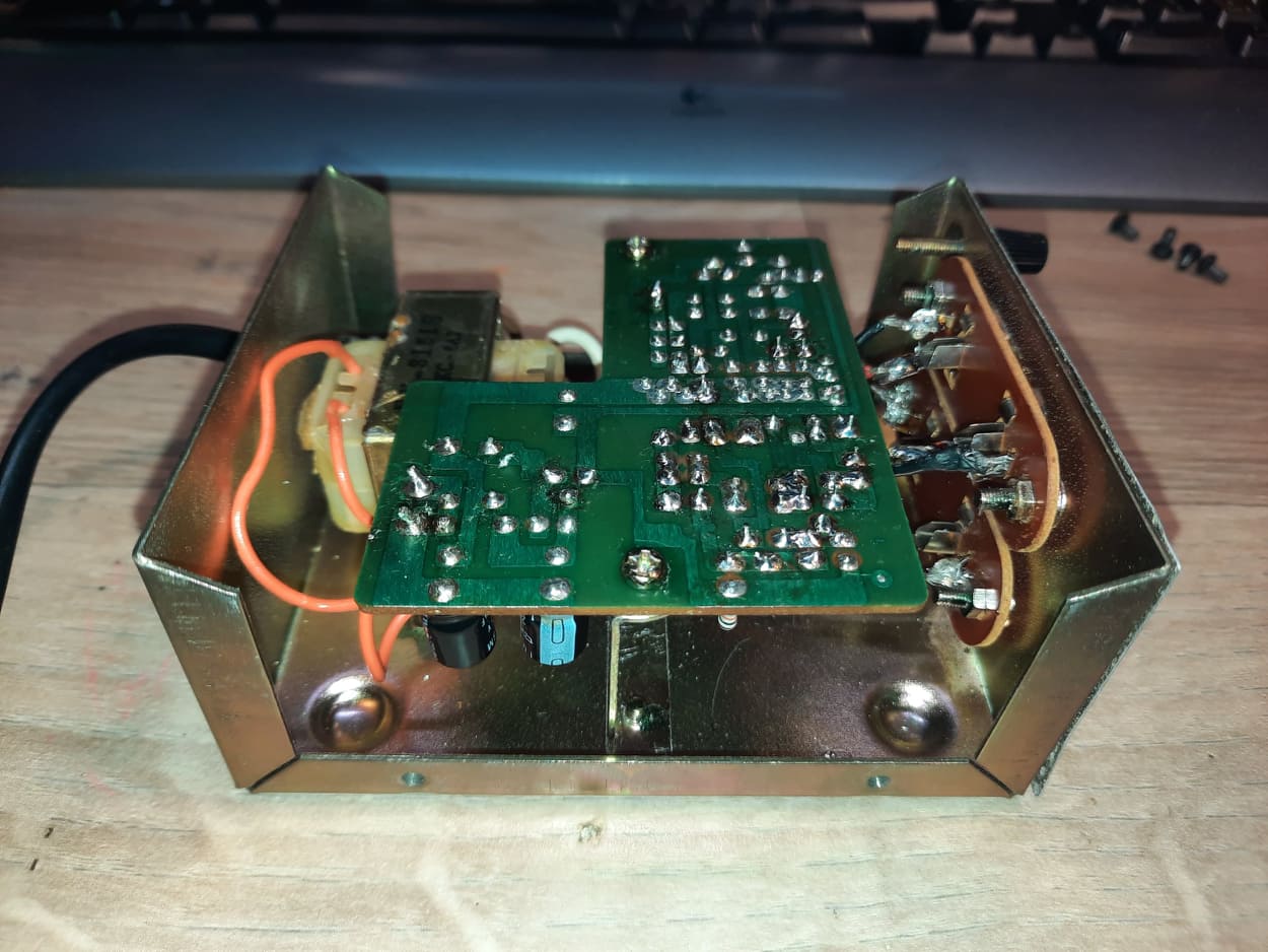

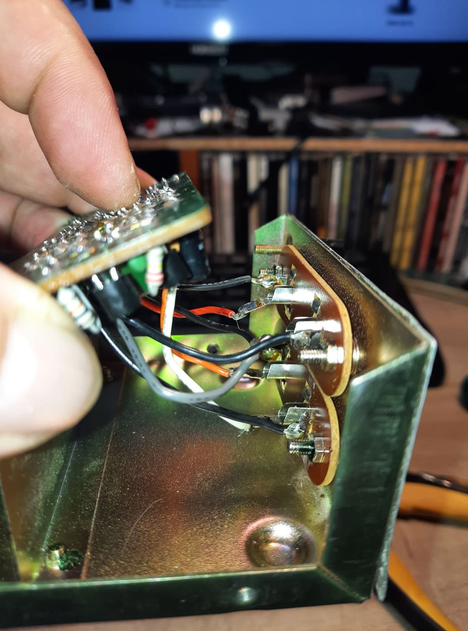

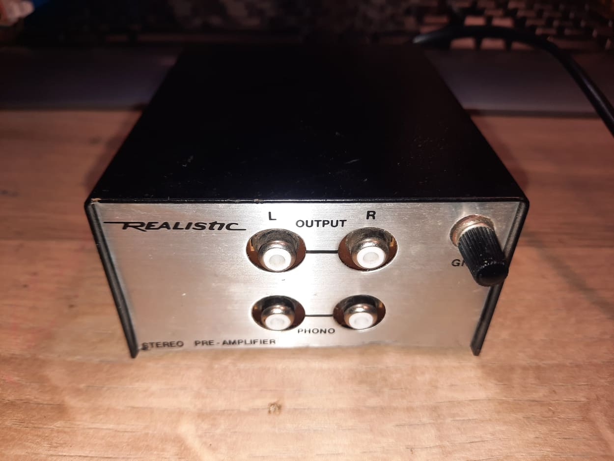

Am achizitionat mai demult jucaria asta si a trebuit sa o repar, ca era defect un canal. Un electrolitic cu probleme de izolatie dadea peste cap montajul. Nu e o schema iesita din comun, dar am postat-o pentru ca se vorbeste frumos despre ea si nu suna deloc rau...e la indemana de facut cu compoonente ce are fiecare prin cutiute. E ceva ce speram sa obtinem pe vremuri din montajul IPRS de preamplificator de microfon....dar cati l-au adus in forma finala si stereo?
