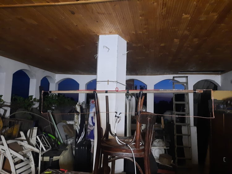

Pana la urma am facut un test cu un cablu coaxial si receptia e satisfacatoare cu un "dipol" facut din tresa unui cablu RCA, deci voi cauta o sarma mai groasa pt. a face un dipol pe masura si va fi suficient...nu as avea unde sa pun o antena cu mai multi elementi...asta voi lua in calcul pt. apartamentul meu de la Arad...nu stiu daca e legal sa pui asa ceva sub fereastra, altfel stau la etajul 2 din 10...pe bloc nu se pune problema...
Momentan am facut un cadru de 140cm latime, si 20 cm inaltime, cocotat pe doua scaune si pe o coada de mop. Receptioneaza perfect RR Cultural acum. Bucla are 90 cm. Am folosit un cablu "de-a gata" de la Adelaida, din cele folosite pt. conectarea VCR-urilor prin RF. Stiu ca nu e cine stie ce, dar in cazul meu isi face bine treaba. Voi dezvolta proiectul cand revin la Arad, probabil cu ceva teava de cupru din aia de instalatii...si un cablu mai de calitate.

Făcătura aia am folosit-o din nou saptamana trecuta, am fost din nou la Calafat, am pus-o pe terasa si asa va ramane. Dar voi face si una din teava de cupru pentru apartamentul din Arad. Probabil o voi pune in cadrul geamului, sa nu am discutii...
