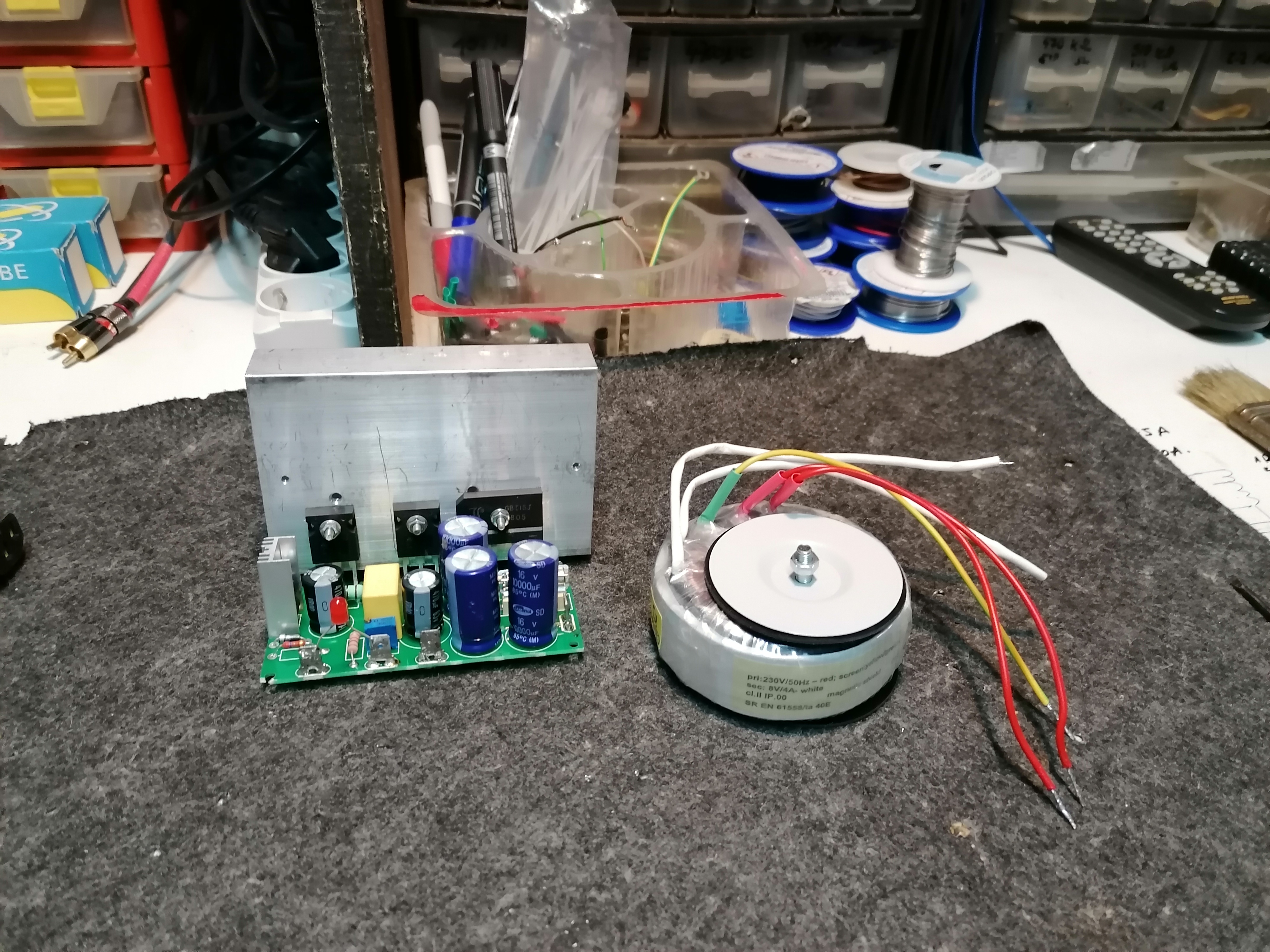

Sursa va alimenta un DAC, extrem de multe DAC-uri au acum surse de alimentare externe, surse care în marea lor majoritate sunt extrem de slabe calitativ, nefiabile în timp, unele sunt în comutație altele cu transformator.
In timp am construit peste 35 de asemenea surse de diferite puteri.
Componentele active sunt TIP147 și LM338.
Sursa 5V/3A pentru DAC

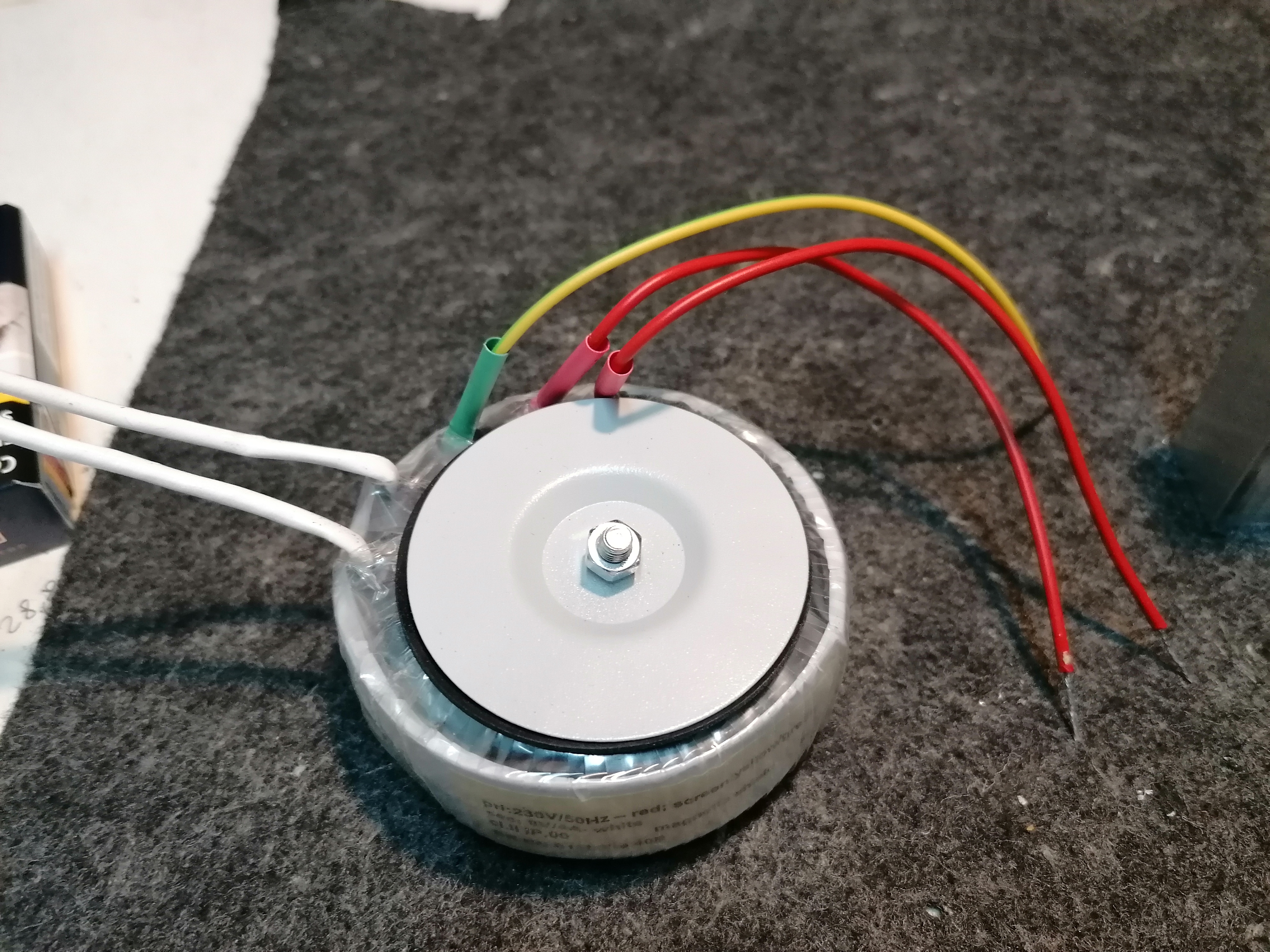

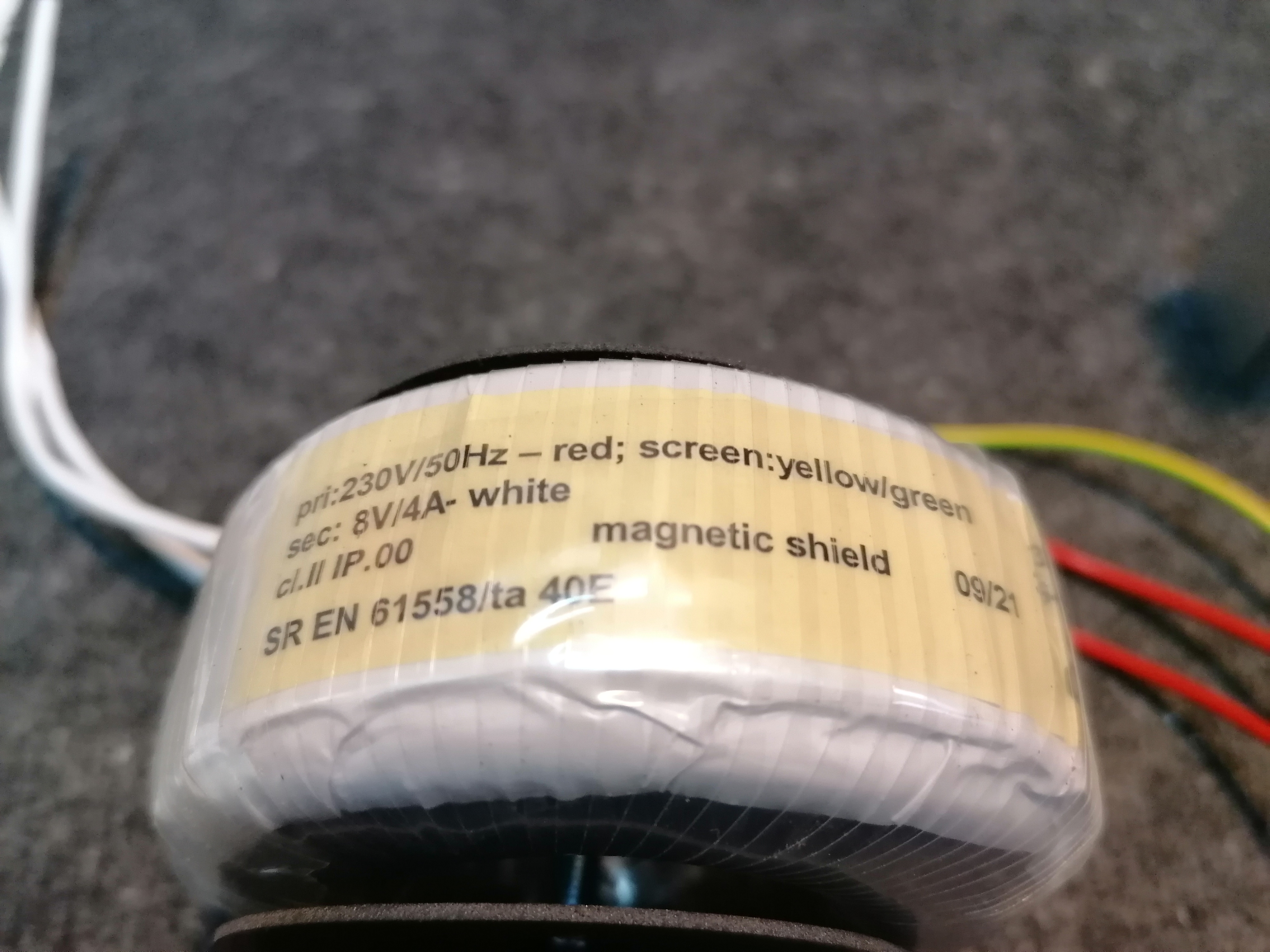

Înfășurarea ecran dintre primar și secundar se conectează la carcasă , împreună cu centura magnetică .
Din imagini nu rezultă că centura magnetică este conectată ...
Chiar e necesara atata risipa de tehnologie pt. 3A? LM338 singur poate face fata...hai, un tranzistor extern pt. fiabilitate...dar de ce doua TIP147? E totusi un DAC folosit in casa, nu ceva pt. masina care tre sa mearga si la 60 de grade...e doar o parere, daca sunt argumente pro, as vrea sa le stiu si eu.
Mai este ceva circuit de reducere de zgomot acolo? Sau schema clasica de datasheet a lui LM338? Filtrajul de intrare vad ca e generos, nu gluma...

Schema este cea arhicunoscută.
De ce doi tranzistori? Pentru "că căldură" și cei care folosesc aceste surse au un fix cu căldura.
Risipă de tehnologie este cand sursa costă 200lei nu 1000lei.
Eu cu semiconductorii sau alte componente pasive..... nu stau rău, pentru că am stocuri babane, făcând depanări dese, când comand piese...... comand astfel încât să nu îmi lipsească nimic cel puțin 6....8 luni, în plus mai am și acces la o magazie de componente unde sunt mii de bucăți pe stoc, în cazul când nu am eu o anumită componentă.
Puteam să folosesc doar 338 singur.... dar nu dă bine în peisajul audiofil, mai am cablaje imprimate pentru surse cu 5 338/317 in paralel, tot pentru cei care nu suportă căldura, am avut cerere de sursă pentru 12V/4A pentru un aparat care consuma maxim 1A, am făcut cu 4A pentru că așa a fost cererea, eu sunt mercenar și nu mă interesează că aparatul are consum constant de aproape 1A, dacă clientul a citit pe net că un router "sună mai bine cu 4A", fac ce cere!

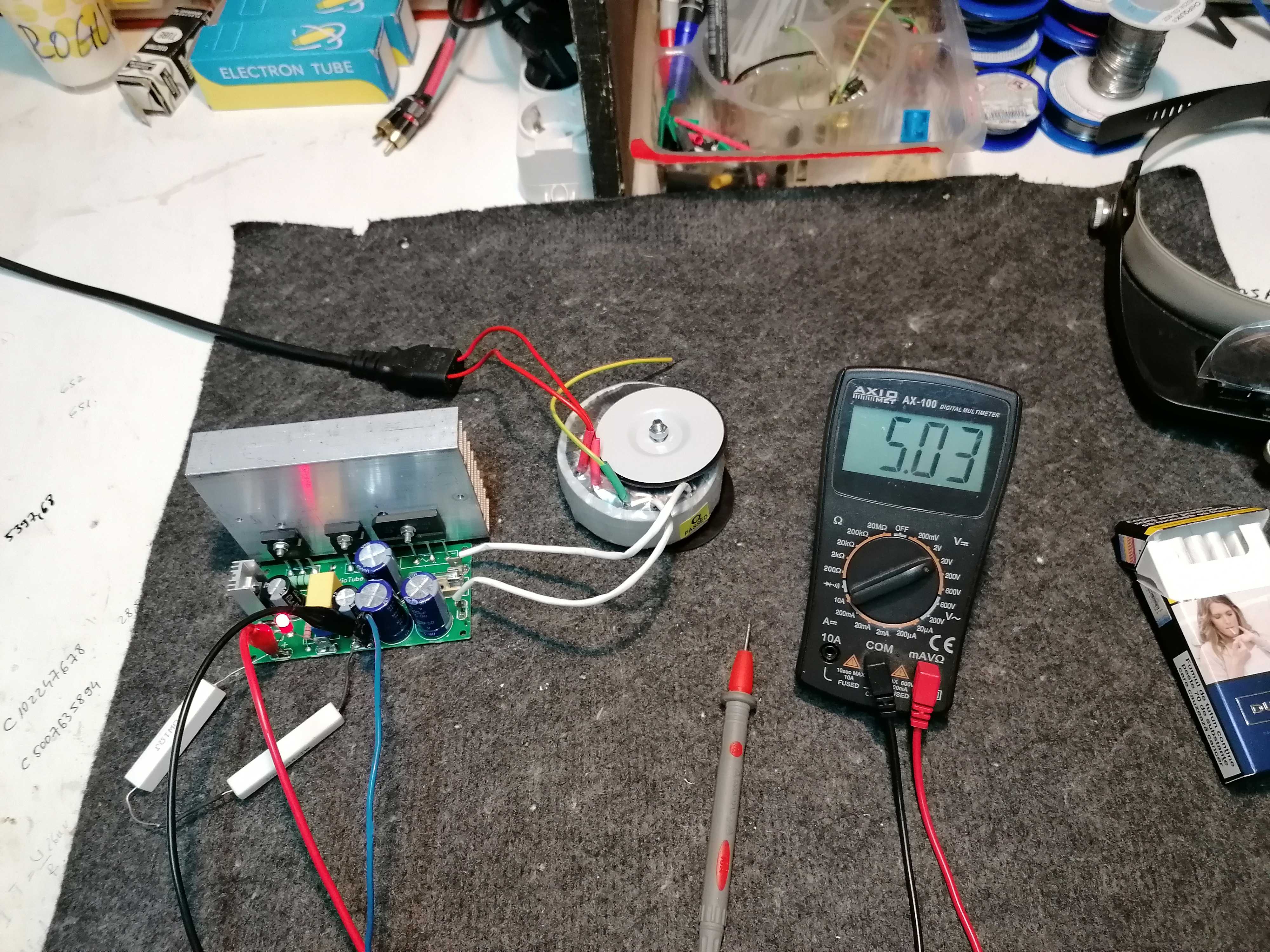

Cam cât ar fi radiatorul ca să răcești aproape 14w care îl chinuie pe 338? Ca să îl ții la 30...35 grade Celsius?
Am inteles. E un argument valabil, avand in vedere ca e o alimentare pentru ceva high-end.
Daca ma gandeam la disipatia termica probabil as fi pus doua LM_uri, insa solutia ta pare mai fiabila termic...spun pare, pentru ca nu exista inca o schema...
Repet, este schema clasica cu 317/338 plus n tranzistori PNP pentru a mări curentul livrat fără să ai o sursă imensă de căldură.
