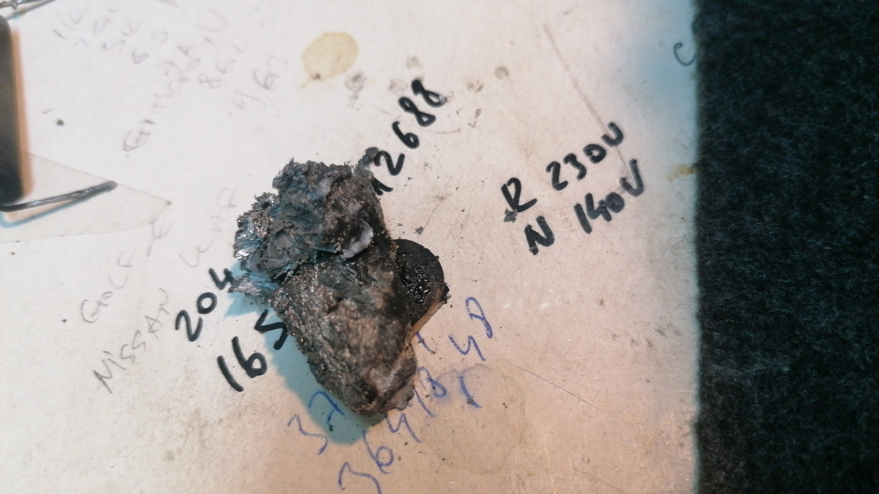

Wow, asa rapid a ars? Sau a ramas nesupravegheat mai multa vreme? Am mai vazut o rezistenta de catod la un El34 care a luat foc, din cauza de tub spart de un pisoi sau catel...dar a ars doar cablajul in jur...ce arati acolo pare sa fi ars mocnit...
Atât a rămas din condensatorul ălă, terminalele le-am găsit în amp.
A rămas nesupravegheat câteva minute.

E ciudat totusi sa se aprinda asa de la un condensator, puntea aia cum se prezinta? Nu stiu de ce cred ca puntea s-a ars intai si de la supraincalzire a luat foc si condensatorul ala...

Puntea redresoare este în stare de funcționare, intactă.
