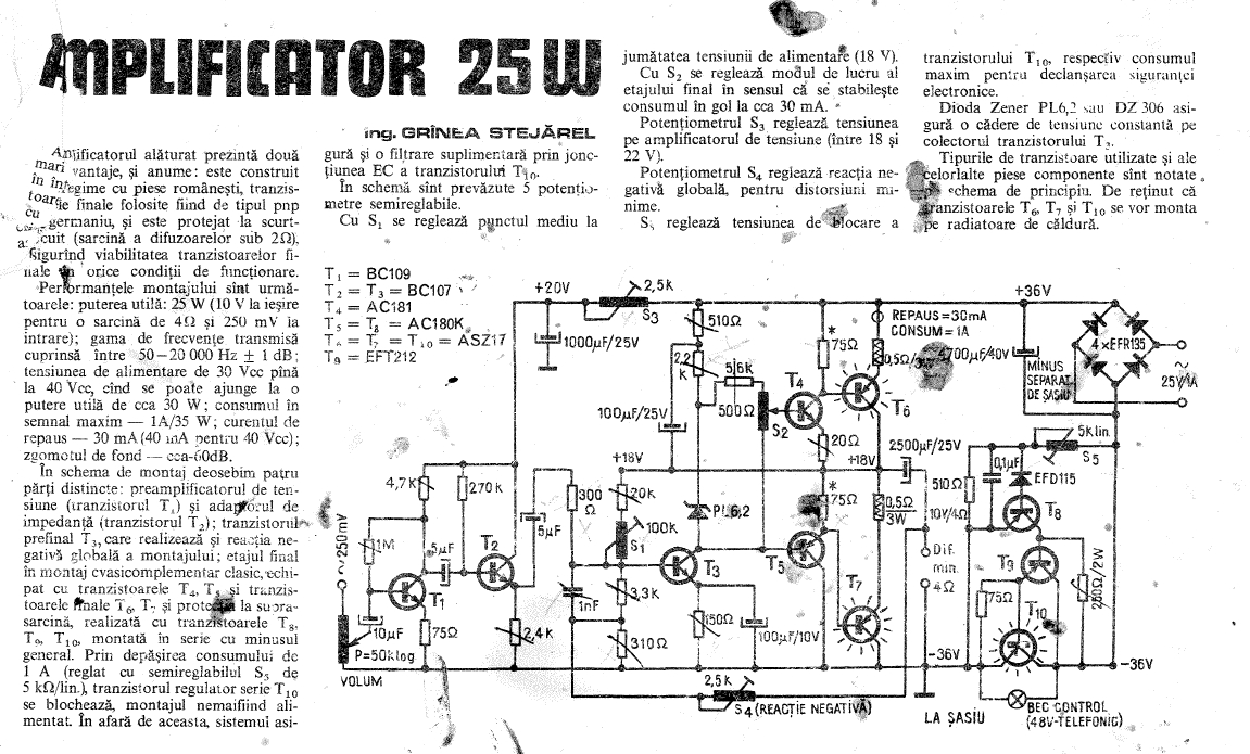

Acest amplif a fost construit de mine când aveam 18 ani----anul 3 de liceu....alimentat la 30V (nu la 24V cât este in schemă) scoate ceva mai mult de 10w....
AAF 10W cu ASZ (FILEminimizer).jpg (288.35 KiB) Vizualizat de 4530 ori

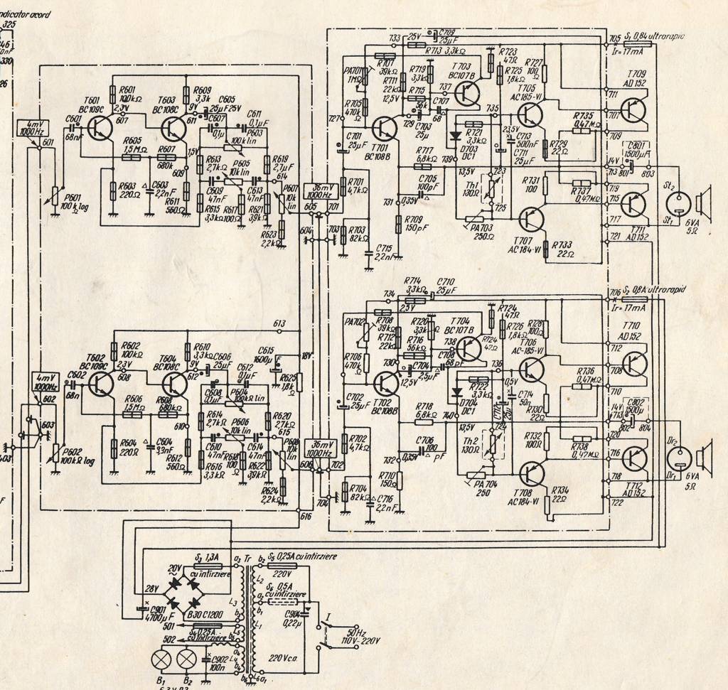

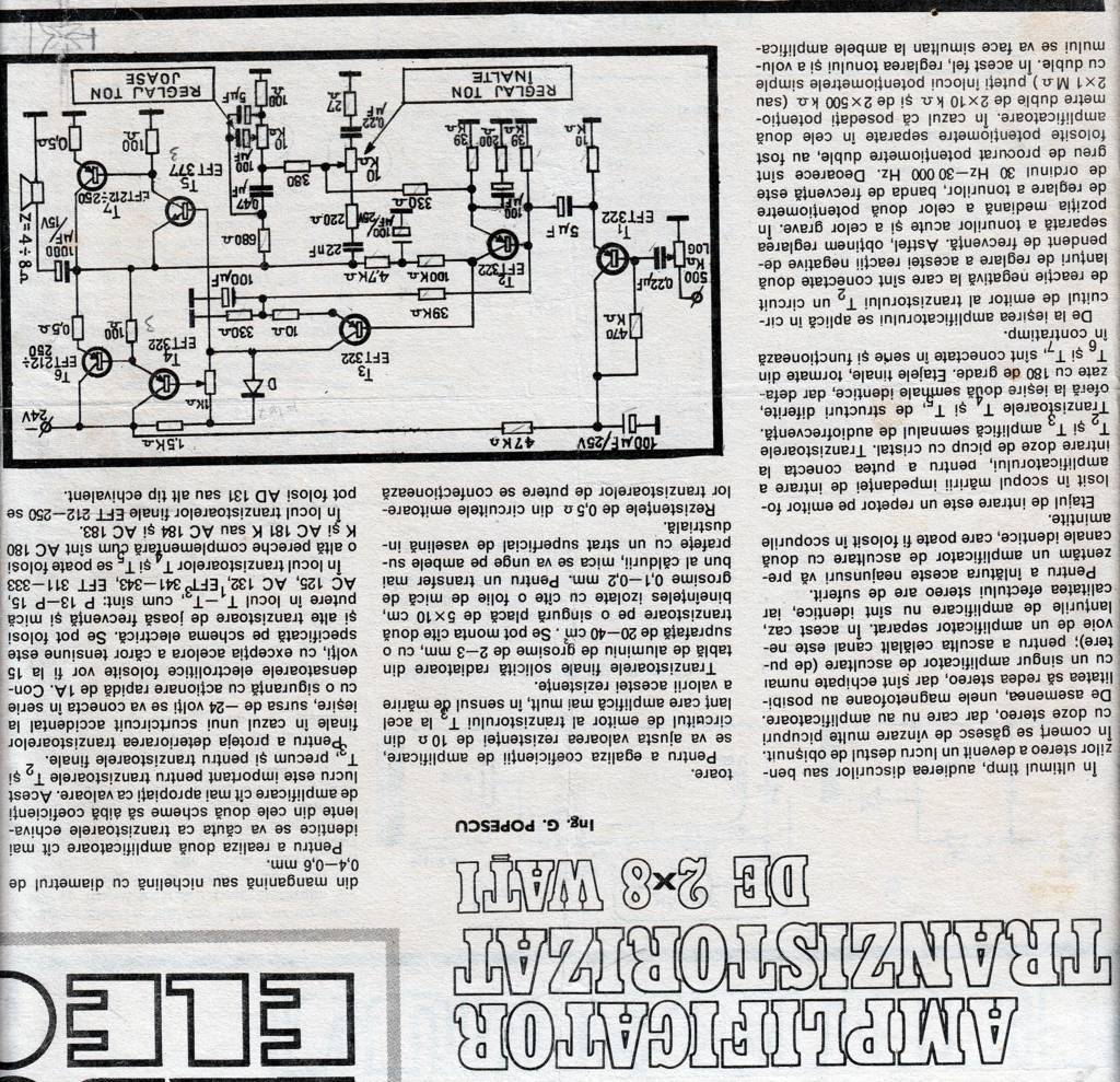

Mai multe scheme cu finali germaniu:
AAF 2X8W cu GE (FILEminimizer).jpg (275.17 KiB) Vizualizat de 4530 ori
AAF pic-up ACORD.jpg (92.5 KiB) Vizualizat de 4530 ori
Amplificator Maestro-stereo (FILEminimizer).jpg (194.31 KiB) Vizualizat de 4530 ori
AAF -25W cu finali ASZ (FILEminimizer).png (162.59 KiB) Vizualizat de 4530 ori

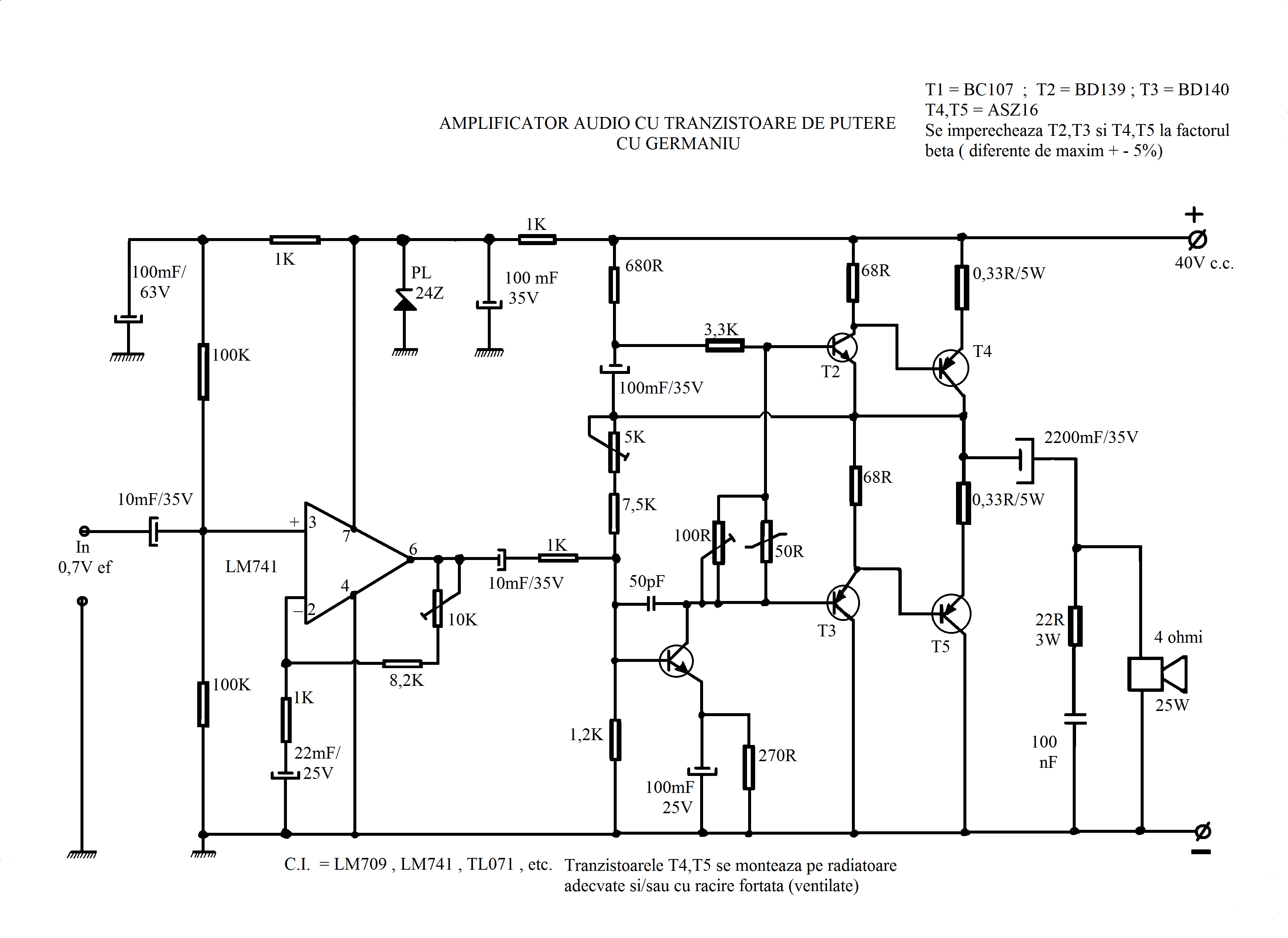

Schema asta a fost preluată din cartea lui G.D. Oprescu (Caleidoscop audio)cu ceva modificări....scoate 10V tensiune audio pe sarcină de 4 ohmi....are finalii dublați... am construit-o undeva prin ”93 și,de atunci ,a mers fără probleme....in acest moment este demontată pentru ca va primi o carcasă nouă....nu știu când se va intâmpla asta!
AAF 30W-4ohmi cu finali germaniu.gif (136.09 KiB) Vizualizat de 4528 ori
Mare grijă cu finalii cu germaniu!....se ambalează termic f. ușor ,de dorit ca temperatura radiatorului să nu fie niciodată mai mare de 50 grade....spor!

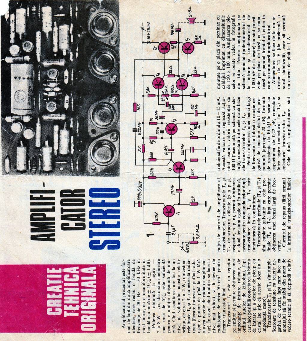

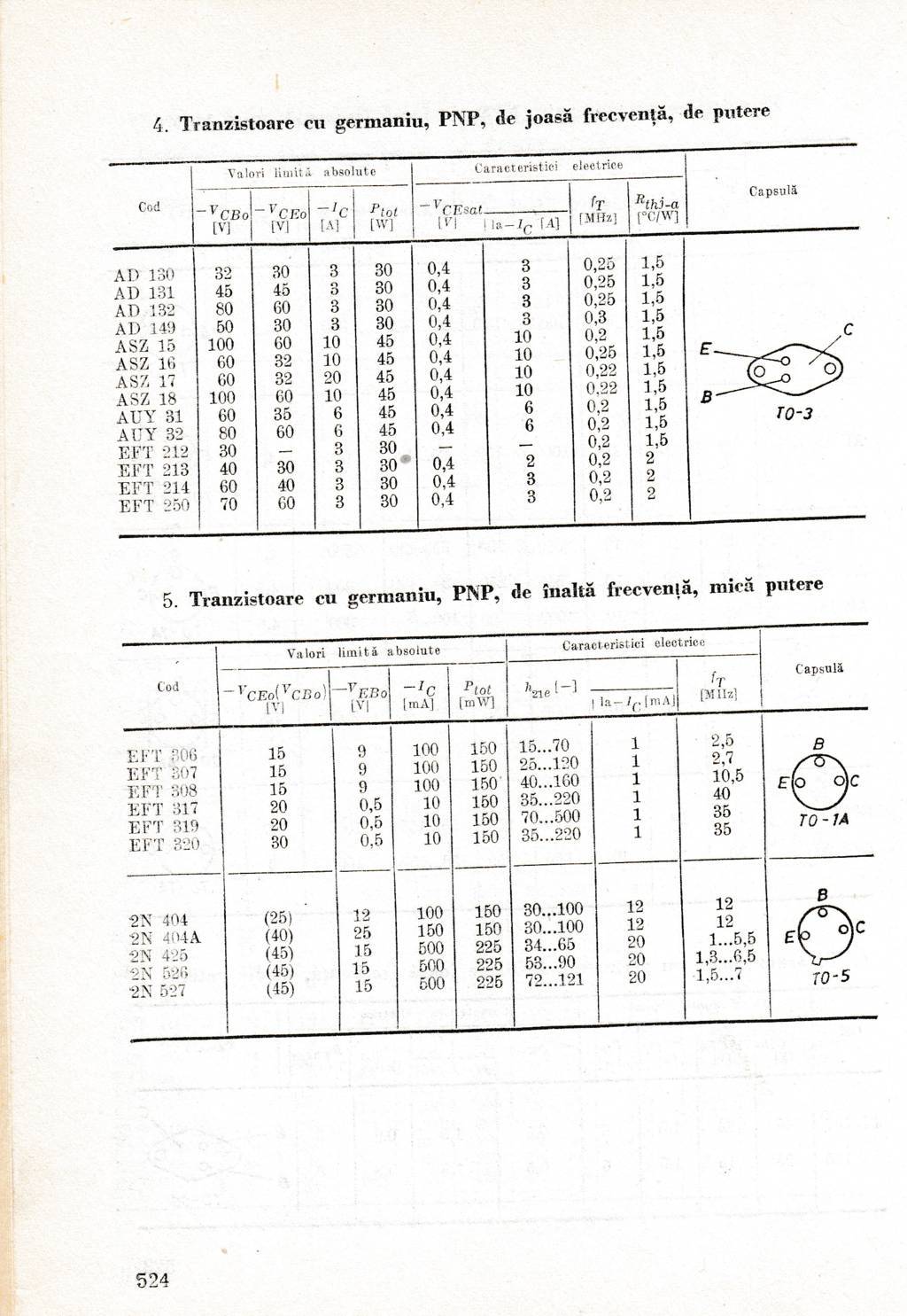

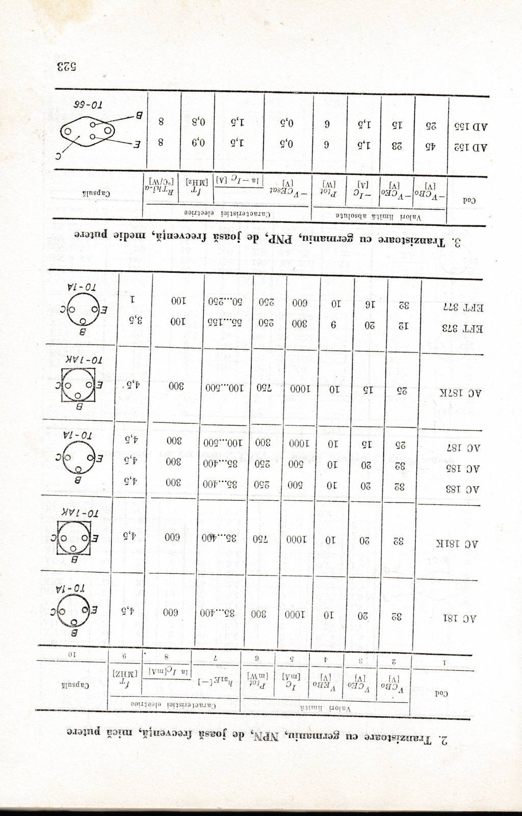

Am scanat pentru dvs :
IMG_20220428_0001 (FILEminimizer).jpg (183.27 KiB) Vizualizat de 4492 ori
IMG_20220428_0002 (FILEminimizer).jpg (176.32 KiB) Vizualizat de 4492 ori
IMG_20220428_0003 (FILEminimizer).jpg (171.42 KiB) Vizualizat de 4492 ori
........din Agenda radioelectronistului ediția a-2-a.......
