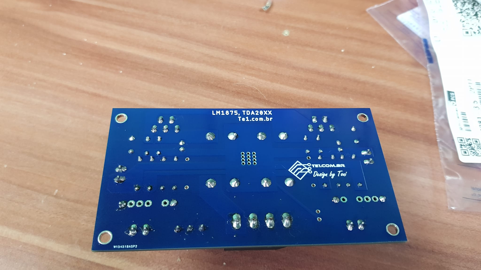

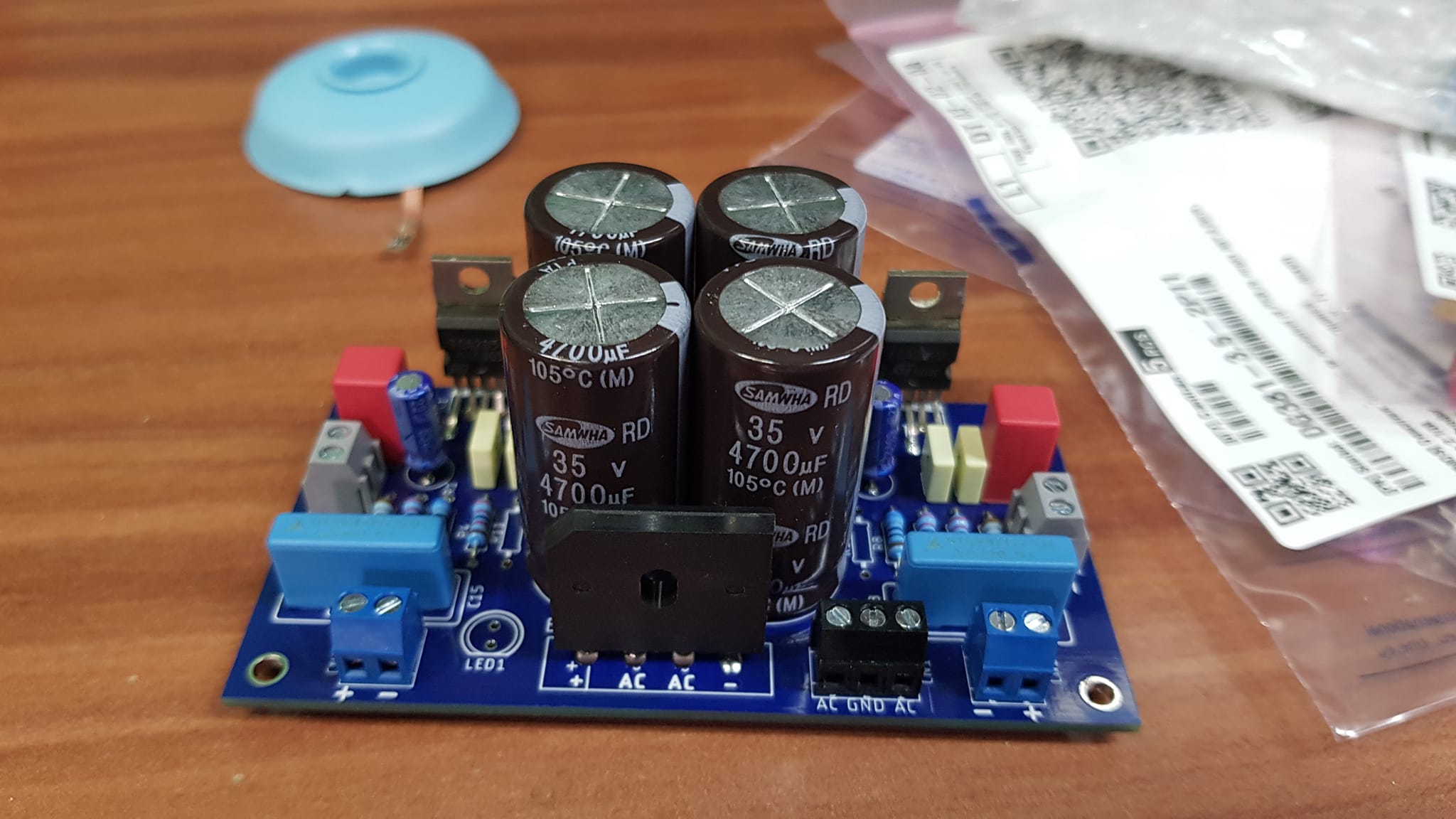

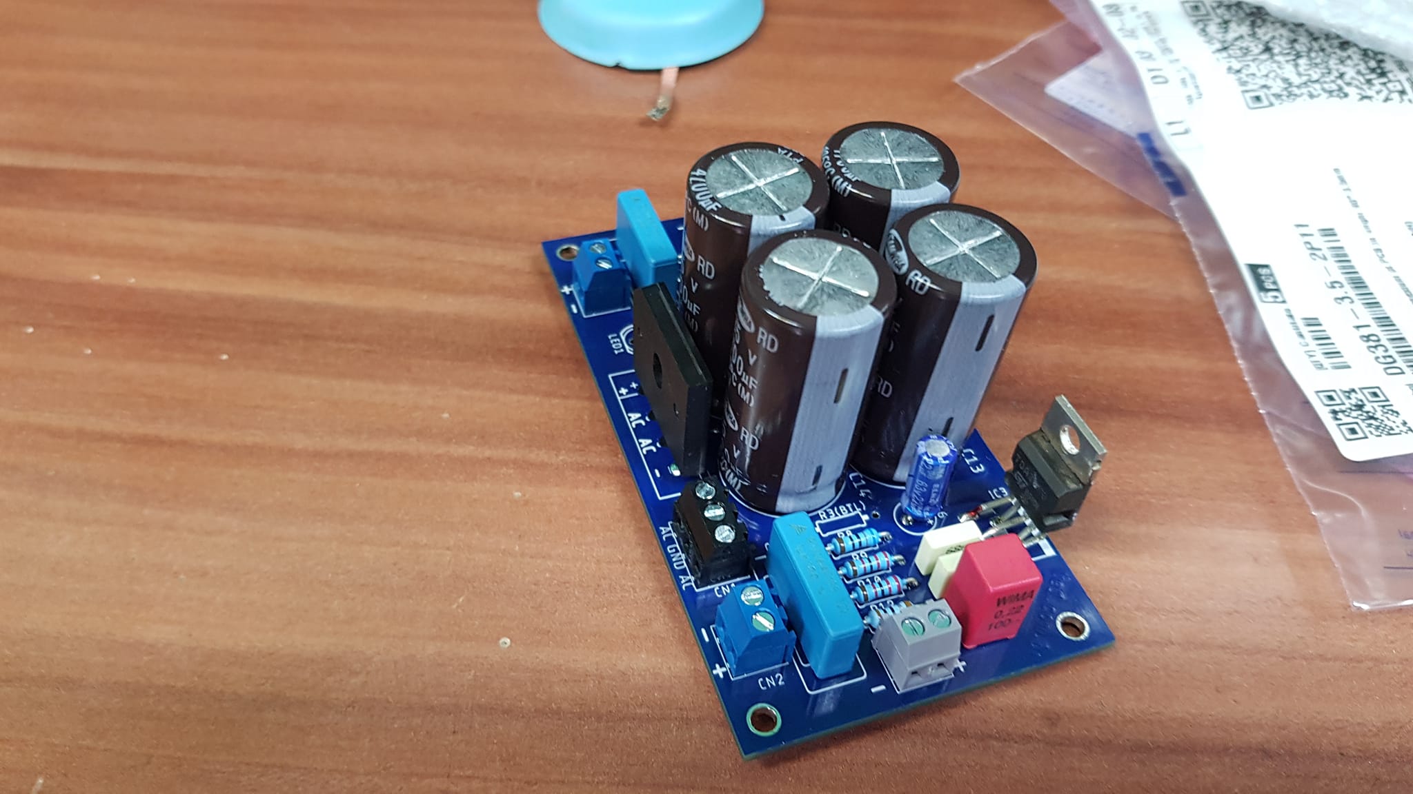

Salutari, vine vara si mai trec si la proiecte solid state asadar am abordat unul simplu, mai mult de nostalgie si anume amplificator cu integratele TDA2050; proiectul se gaseste pe internet, am facut cateva cablaje dupa fisierele respective si ieri am montat piesele...a iesit ce se vede in poze. Mai am de montat TDA-urile pe un radiator corespunzator si trec la teste. Urmatorul va fi un hibrid cu circuitul uPC1270H si tranzistoare finale 2SA1302/2SC3281, luna viitoare ajunge pcb-ul si pentru acela, pana atunci strang restul de piese.

Astea din poze sunt 2050 originale de la ST, le-am luat de pe o placa de TV nemtesc si nu am vazut semne sa fi fost schimbate, mai am o pereche de 2040 TFK, le pun si pe alea la treaba in curand. Stiu ca suna destul de bine pt un amp asa de simplu, in urma cu 10-15 ani ma distram cu ele, cele fake nu rezistau prea mult, sunt patit cu ele.carageae scrie: Dum Mai 29, 2022 3:31 pm din pacate TDA-urile din gama 20x0 cred ca sunt cele mai falsificate integrate audio...poate si pt. ca sunt extrem de raspandite
