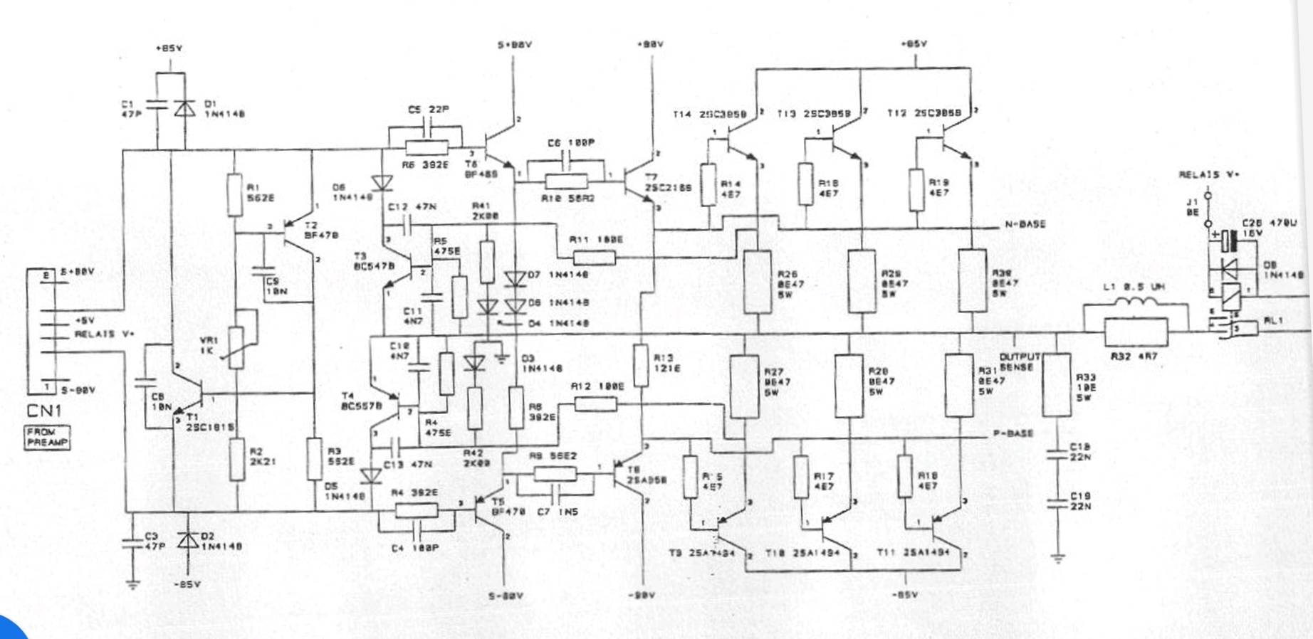

Etajul final :
- Etaj final bipolar 3 perechi.jpg (285.72 KiB) Vizualizat de 3722 ori

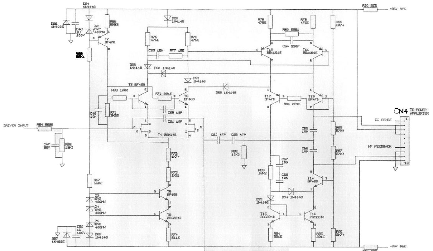

Schema etajului de intrare prezentată mai sus este oarecum comună cu foarte multe amplificatoare de foarte bună calitate Hi-End , dar reprezintă în opinia mea un drum închis .

Acum , ca totul e clar , va prezint o schema extrem de interesanta , de la care cred a inceput acest concept , diferit total de restul schemelor ( in opinia mea ) .
Nu conteaza daca va formati un punct de vedere asemanator cu cel sustinut de mine sau cumva diferit , deoarece nu ati vazut inca restul schemelor asemanatoare sau dezvoltate in urma acestui proiect - pilot .
Nu va pot pune la dispozitie bibliografia , este un efort prea mare si total inutil sa documentez epoca istorica anterioara internetului de mare viteza , la care nu toti nu au avut acces , multe informatii pretioase fiind pierdute definitiv .
Nu neglijati ordinea prezentarii schemelor , descarcarea acestor scheme si studiul individual reprezinta singura cale de a intelege evolutia conceptului tehnic ce sta la baza acestui proiect .
Va invit sa descarcati toate documentele din acest subiect , sa le studiati si sa cautati online lamuriri despre acest concept senzational de amplificator audio , aproape perfect !

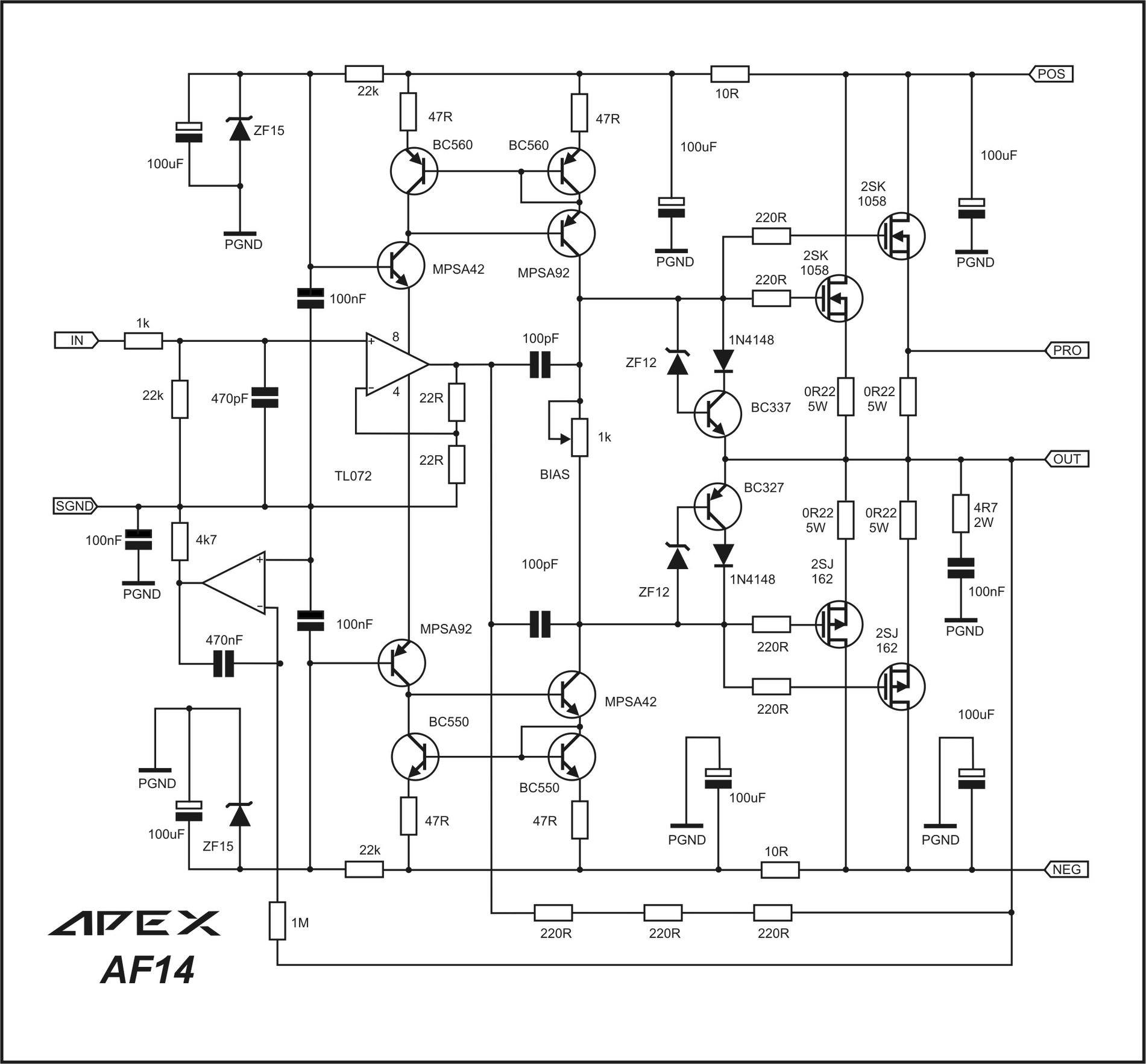

Desigur , documentatia disponibila online ( cu bune dar si erori ) trebuie studiata :
- Varianta Mark Alexander by Apex Audio AF14.jpg (176.34 KiB) Vizualizat de 3683 ori

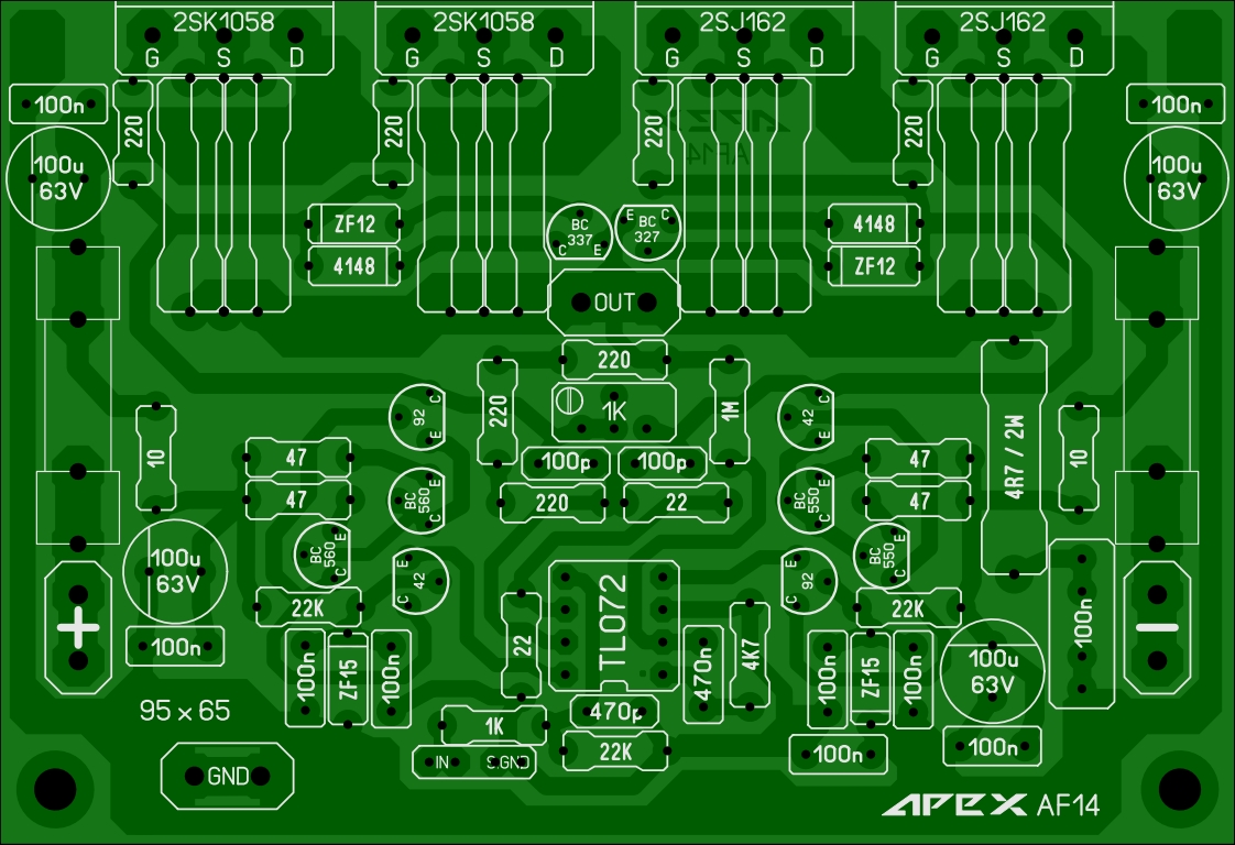

Atasez in continuare pdf-urile cu layout pentru Apex AF14, disponibile pe un alt forum frecventat de mine, diyaudio.
- APEX AF14 Photo.JPG (541.06 KiB) Vizualizat de 3679 ori
