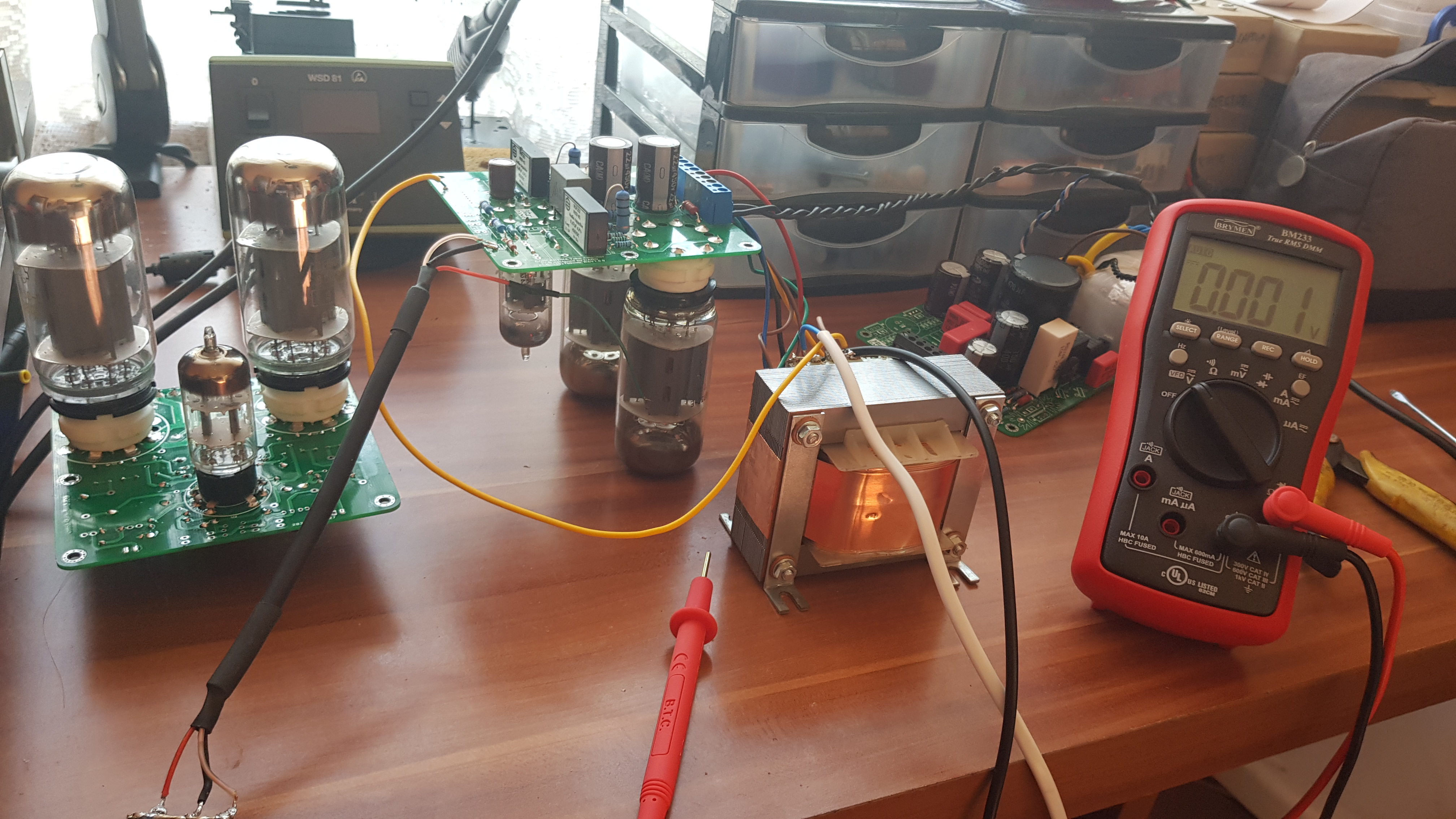

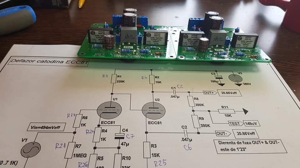

Ultimul amplificator la care lucrez este cu defazor catodina folosind tubul ECC81 iar ca tuburi finale am decis sa folosesc 6P3S-E. Tensiunea de alimentare va fi de 350V iar puterea de iesire aprox 25W, suficienta in cazul de fata. Schema a fost simulata de domnul Lazaroiu, mai am de comandat trafurile de iesire si cel de alimentare.

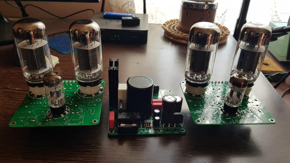

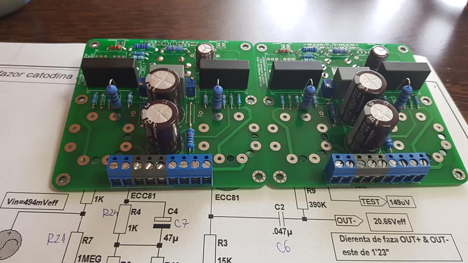

Fain ampliful, cablajele alea arata profi! Si e bine caa sunt separate canalele si nu ambele canale pe acelasi cablaj, asta simplifica eventuala depanare.
Frumos arata!
Mai ai cumva in plus cablaje, sau asta a fost doar prototip? Discutam in privat daca da...
Petru scrie: Vin Mai 29, 2020 9:02 pm Fain ampliful, cablajele alea arata profi! Si e bine caa sunt separate canalele si nu ambele canale pe acelasi cablaj, asta simplifica eventuala depanare.
Mersi Petru, da, imi place si mie abordarea asta cu canale separate, e mai usor de depanat si parca arata mai bine in carcasa asa, pot sa le pozitionez cum vreau cand fac schema carcasei deci sunt niste avantaje :D
Mersi, nu e prototip, am luat doar doua cablaje de la Daniel, poate mai are el cateva; nu de alta dar daca sunt multumit de rezultate, poate mai fac un set. Sa vedem ce zice el, daca mai are sau vrea sa mai faca cateva seturi.
Cablaje nu mai am dar mai putem face câteva seturi, oricum am în plan a face la următoarea comanda de placi. Numai mai trebuie sa lucrez puțin la o placa cu 4xel84 pe canal pt domnul Dascalescu. O sa deschid un topic la momentul respectiv.
DANO scrie: Sâm Mai 30, 2020 1:58 pm Cablaje nu mai am dar mai putem face câteva seturi, oricum am în plan a face la următoarea comanda de placi. Numai mai trebuie sa lucrez puțin la o placa cu 4xel84 pe canal pt domnul Dascalescu. O sa deschid un topic la momentul respectiv.

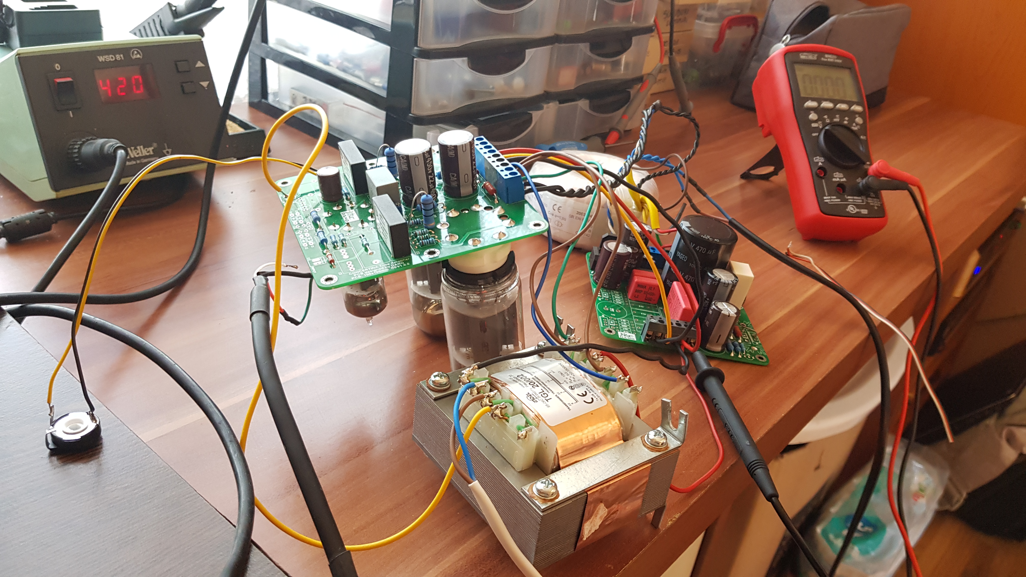

Am reusit sa probez ambele placi pe un traf de iesire de test, mai putin adecvat pt acest proiect. Pana in prezent totul e in regula, o sa iau o pereche de Toroidy si ulterior voi vedea cum se comporta pe osciloscop.
