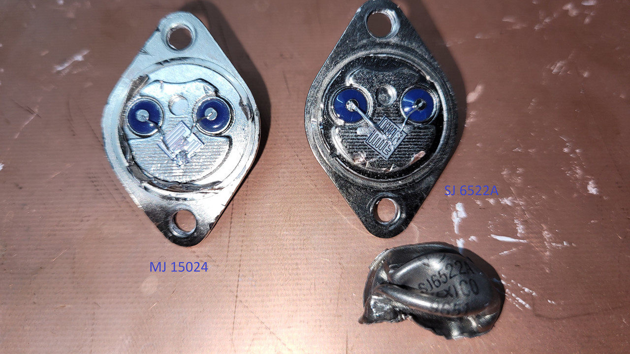

Cam asa arata finalii, pastila de siliciu este importanta, originalul cel din dreapta, (SJ6522A), are pastila identica cu MJ15003-15004, 20A Ic si 140Vce, cel din dreapta, fusese schimbat de cineva inainte si a pus MJ15024, 16A Ic si 250Vce.
