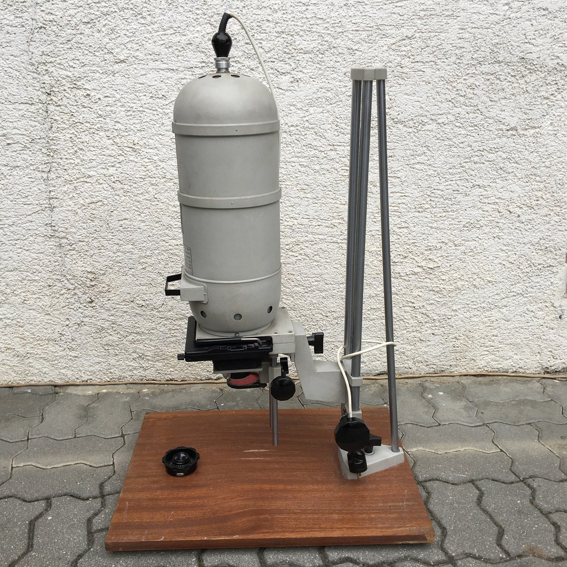

Este prinsa pe un suport de la un aparat de marit (de scos poze de pe film) de tipul UPA 510. "Vede" de sus in jos, imaginea este clara deoarece camera este fixata de bratul mobil, cu care o ridic sau cobor, in functie de necesitati.
http://ussrphoto.com/wiki/print.asp?ContentID=1513
https://www.craiovaforum.ro/attachments ... 87ae2d7316
Are si el o instalatie similara. El vede ce scriu eu, iar eu vad ce scrie el, ca si cum am fi la aceeasi masa. Cu camera respectiva fac si poze dupa cartile (culegerile) cu teorie si probleme.
Scanarea de carti cu un aparat foto nu se face cu apatul tinut in maini, ci tot pe un suport reglabil (deplasare in sus si in jos) de la un aparat de marit. Am si de la UPA 510, dar si de la un Krokus 4.
https://i.etsystatic.com/27667950/r/il/ ... 0_6nqz.jpg
Uitati-va la cum arata un stand de fotocopiere.

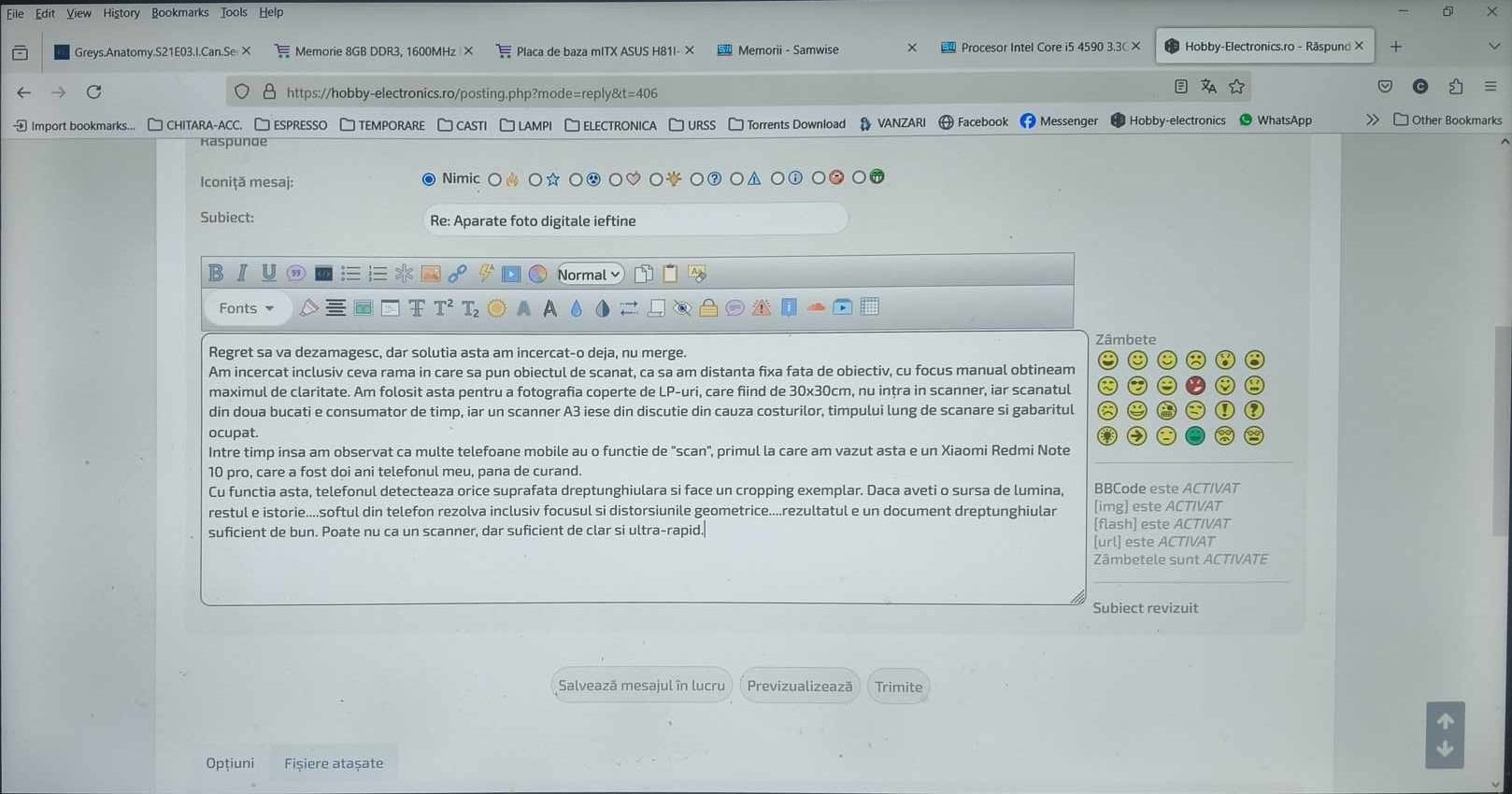

Regret sa va dezamagesc, dar solutia asta am incercat-o deja, nu merge.
Am incercat inclusiv ceva rama in care sa pun obiectul de scanat, ca sa am distanta fixa fata de obiectiv, cu focus manual obtineam maximul de claritate. Am folosit asta pentru a fotografia coperte de LP-uri, care fiind de 30x30cm, nu intra in scanner, iar scanatul din doua bucati e consumator de timp, iar un scanner A3 iese din discutie din cauza costurilor, timpului lung de scanare si gabaritul ocupat.
Intre timp insa am observat ca multe telefoane mobile au o functie de "scan", primul la care am vazut asta e un Xiaomi Redmi Note 10 pro, care a fost doi ani telefonul meu, pana de curand.
Cu functia asta, telefonul detecteaza orice suprafata dreptunghiulara si face un cropping exemplar. Daca aveti o sursa de lumina, restul e istorie....softul din telefon rezolva inclusiv focusul si distorsiunile geometrice....rezultatul e un document dreptunghiular suficient de bun. Poate nu ca un scanner, dar suficient de clar si ultra-rapid.
Ca sa intelegeti mai clar ce vreau sa spun....analizati imaginea din atasament. E o poza facuta cu telefonul actual - Oppo Reno 12 pro 5G, dar cred ca orice telefon actual face asta - fara niciun fel de editare, a ecranului monitorului de pe care scriu acum.
Nu am folosit nicio sursa de iluminare auxiliara, doar lumina din tavan, fara flash sau altceva. Singura editare a fost ca am intors imaginea la 90 de grade, ca sa poata fi vazuta bine pe desktopuri, restul a facut telefonul, adica auto-crop si auto-correct.
Asadar, lasati nostalgiile, luati-va un telefon bun si va veti face treaba. Aparatele de mai sus sunt bune pentru colectie si cam atat. Stiu ca sunt si aparate bune care au fost marginalizate, desi fac poze mai bune ca zecile de megapixeli care de fapt sunt un bullshit de marketing....am vazut poze facute cu aparate de 10mpx mult peste cele ale telefoanelor cu peste 50....dar nu despre asta vorbim acum.
