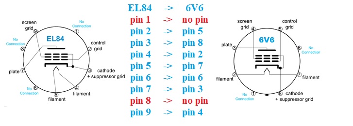

Am un amplificator pe lampi PP ce functioneaza cu lampile finale 6V6.
As dori sa imi fac un adaptor sa pot sa folosesc EL84/6P14.
Am facut legaturile ca in poza, dar inainte sa ma apuc sa le lipesc, doresc sa stiu daca ceea ce am facut este corect si daca va functiona sau daca am gresit ceva.
Va multumesc,
Bogdan :)
