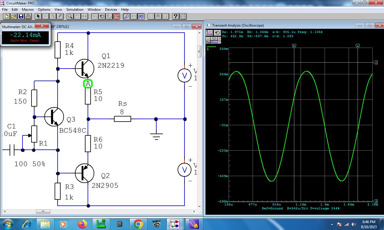

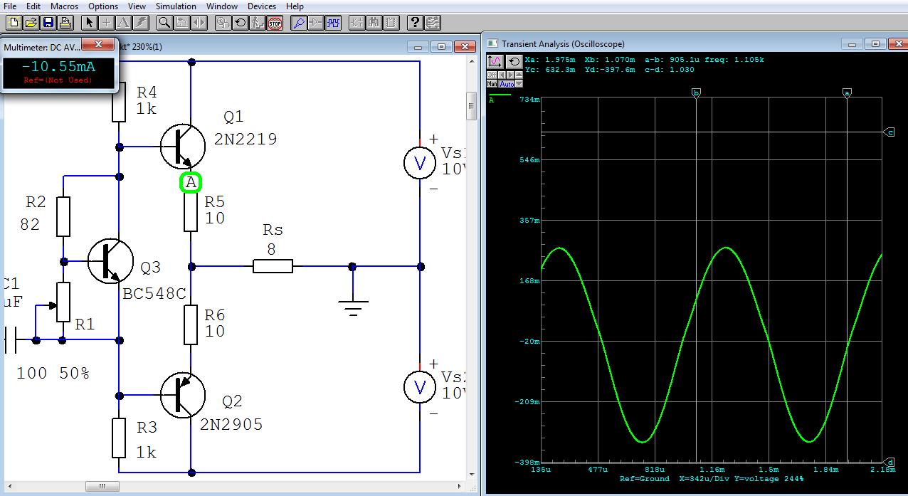

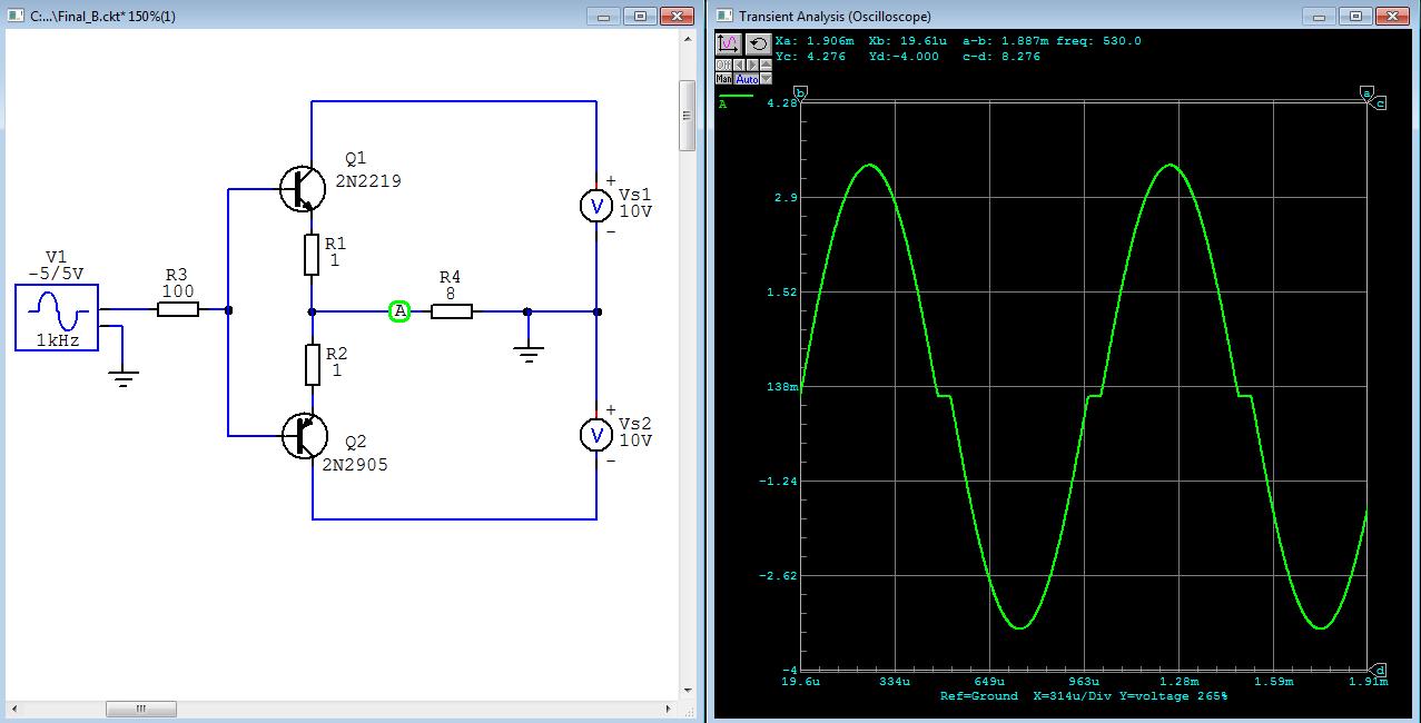

Am simulat functionarea unui etaj final in clasa B la Ui=1V si la Ui=5V. Distorsiunea de racordare este evidenta si se observa imbunatatirea formei semnalului (sinusoidal) la tensiune de comanda marita.
La etajul final in clasa AB distorsiunea de racordare dispare la curent de polarizare prin tranzistoare marit. Tensiunea de la intrare este de 1V.
