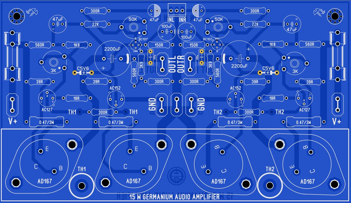

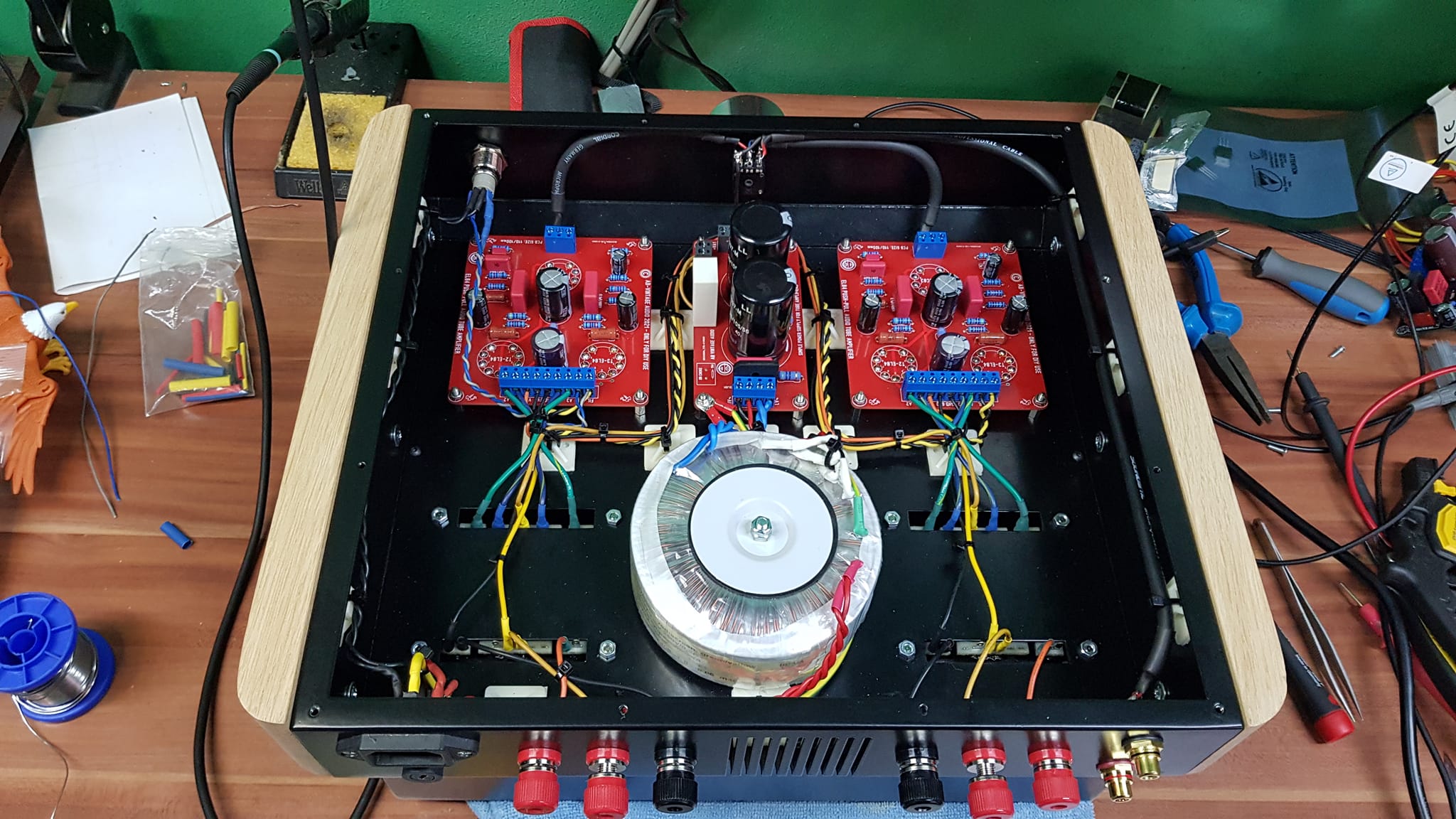

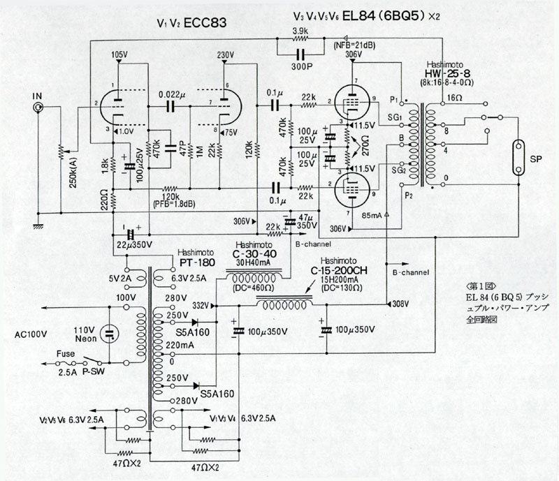

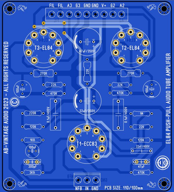

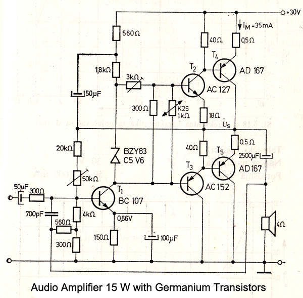

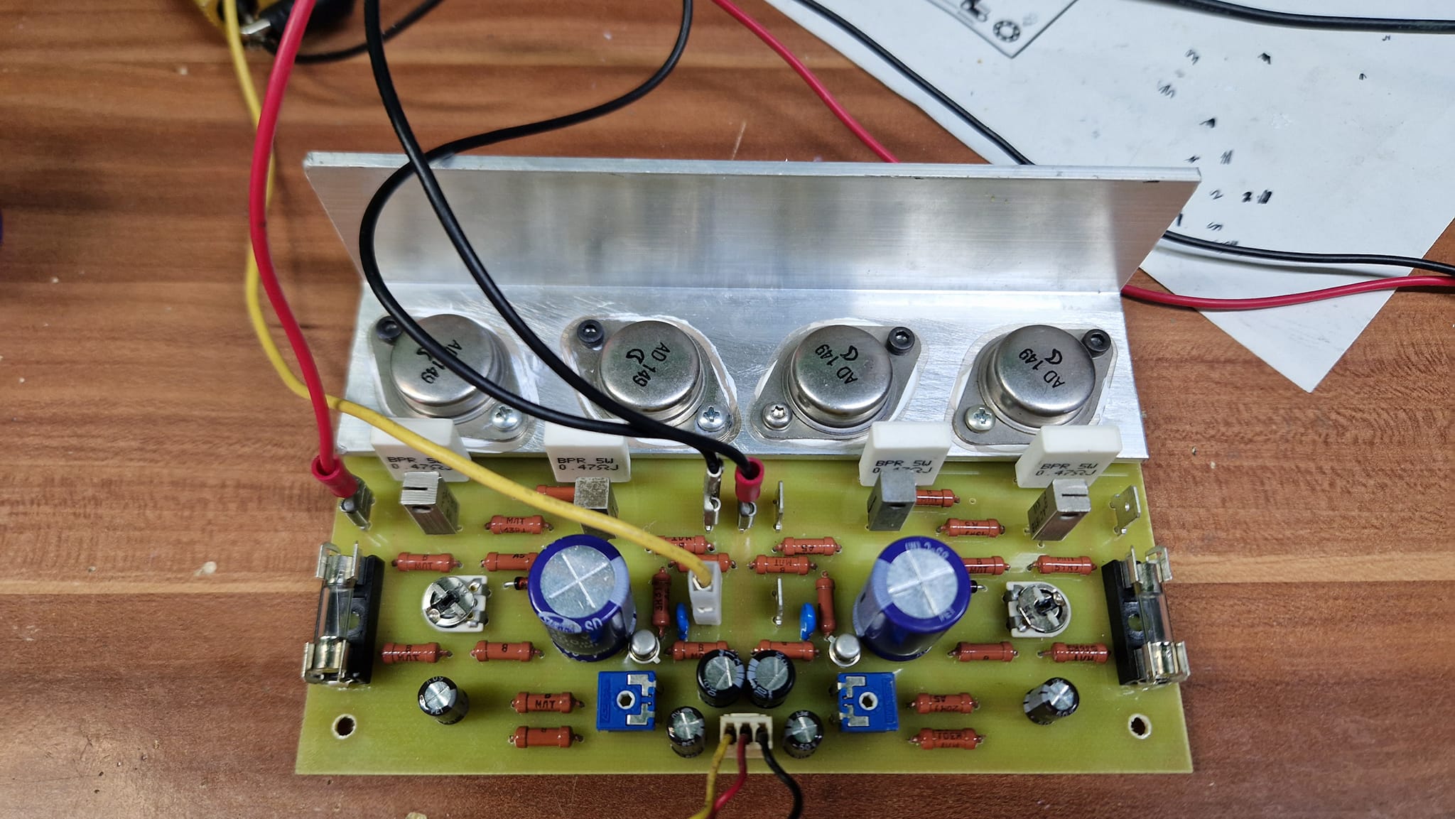

Salutare, dupa o pauza mai mare in acest topic, revin cu un group buy format din 2 proiecte, unul este amplificatorul PP cu EL84 prezentat in urma cu ceva timp la topicul vintage, celalalt fiind amplificatorul cu tranzistoare cu germaniu, ambele avand aceeasi putere, 12-13W. Asadar, cine doreste sa comande seturi pt amplificatorul cu tuburi, sa precizeze asta in postare, la fel si pt cei care doresc sa comande placi pentru celalalt. Setul pentru primul este format din 2 placi, la al doilea este o singura placa pentru ambele canale. Am atasat pozele cu scheme, PCB si realizarile practice, fiind si o garantie a faptului ca vor functiona daca toate componentele sunt montate corect si nu sunt alte erori de montare. Nu am mai inclus si sursele la fiecare, fiind vorba de versiuni simple, care se pot face acasa, cu usurinta.

La amplificatorul cu tranzistoare este bine sa se puna un condensator electrolitic (sute de uF) intre bazele tranzistoarelor T2 si T3. Astfel tranzistoarele respective sunt comandate cu acelasi semnal. Fara condensator exista o mica asimetrie, din cauza rezistentei dinamice a circuitului de polarizare. Sa se puna condensator si in paralel cu dioda Zener, pentru eliminarea zgomotului generat de aceasta. Condensatoarele se pot lipi pe partea cu cablajul.
La amplificatorul cu lampi, este diferenta vizibila Intre EL84 si 6P14P ? Ma refer la functionare, dar si la durata de utilizare a lampilor. Eu am cateva 6P14P si n-am incredere in modul cum au fost vidate. Merg, dar nu stiu cat de mult timp. EL84 (Tesla) am avut la un radio Enescu si la televizorul Rubin 102. Au mes zeci de ani fara sa se "afume", au ramas ca noi.
VAX scrie: Vin Aug 18, 2023 5:19 pm La amplificatorul cu tranzistoare este bine sa se puna un condensator electrolitic (sute de uF) intre bazele tranzistoarelor T2 si T3. Astfel tranzistoarele respective sunt comandate cu acelasi semnal. Fara condensator exista o mica asimetrie, din cauza rezistentei dinamice a circuitului de polarizare. Sa se puna condensator si in paralel cu dioda Zener, pentru eliminarea zgomotului generat de aceasta. Condensatoarele se pot lipi pe partea cu cablajul.
Da, se poate face asta ulterior, asa cum sugerati dvs, condensatoarele lipite pe partea cu cablajul.
VAX scrie: Vin Aug 18, 2023 5:19 pm La amplificatorul cu lampi, este diferenta vizibila Intre EL84 si 6P14P ? Ma refer la functionare, dar si la durata de utilizare a lampilor. Eu am cateva 6P14P si n-am incredere in modul cum au fost vidate. Merg, dar nu stiu cat de mult timp. EL84 (Tesla) am avut la un radio Enescu si la televizorul Rubin 102. Au mes zeci de ani fara sa se "afume", au ramas ca noi.
Se pot folosi 6P14P, chiar eu am folosit la schema de aici, fara probleme in functionare...despre durata nu stiu sa va zic, amplificatorul a fost facut pentru un client, nu a stat prea mult la mine.
