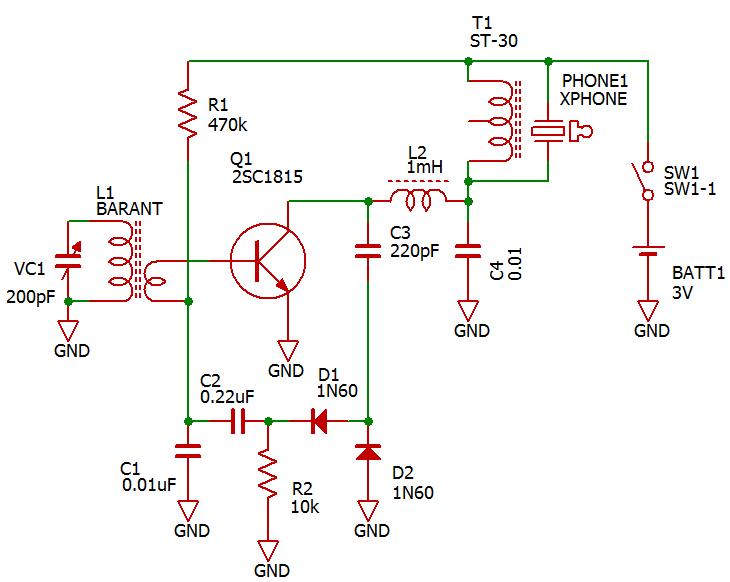

Prima impresie nu este grozava. Imaginea exportata are rezolutie scazuta (apare zimtata), nu este cum se vede in program. Pentru schemele simple se poate folosi captura de ecran. Un alt aspect negativ (care nu apare la Circuit Maker) este ca daca muti o componenta, firele de legatura nu se reconfigureaza automat. Asta nu mi-a placut nici la LTSpice, Microcap etc.

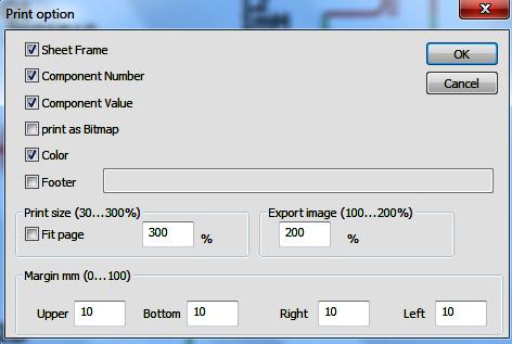

Așa, la prima butoneală : Imaginea exportată (png sau bmp) pare destul de bună (rezoluție 96dpi).
Trebuie ceva antrenament pentru a folosi toate resursele.
Re: Program desenat scheme
Scris: Vin Dec 29, 2023 5:03 pm
Daca programul este setat corespunzator exporta imagini bune.
