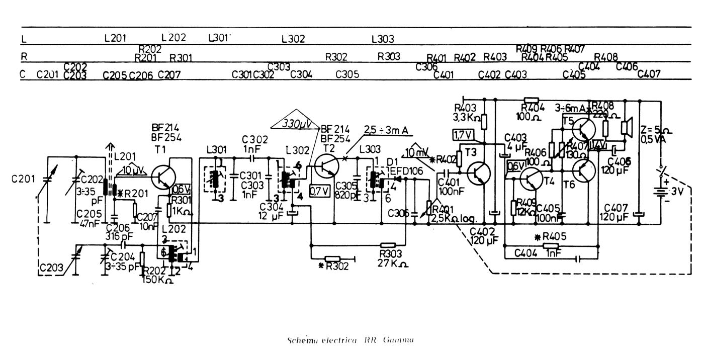

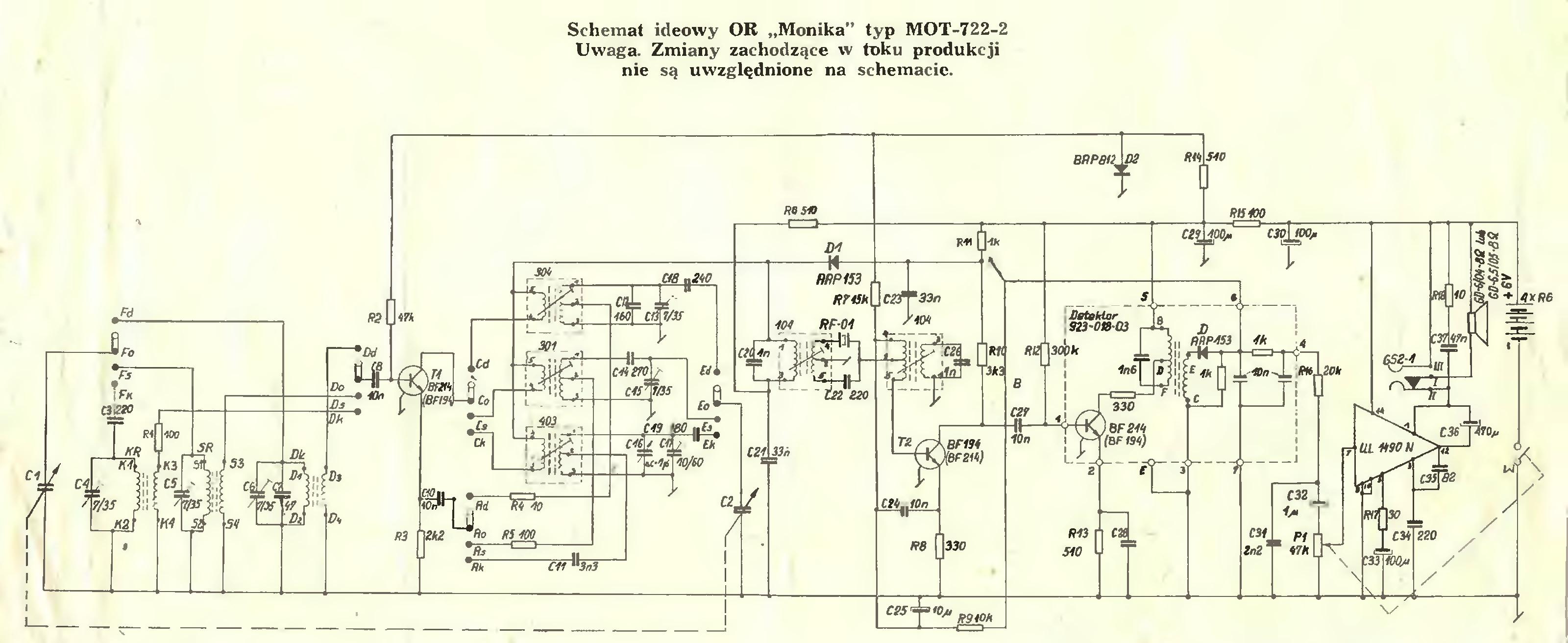

Cândva , in anii 80 , am făcut o comparație între receptorul Gamma fabricat la Tehnoton și Monika , fabricat în Polonia .
Practic , Gamma este un gunoi cu o carcasa frumoasa pentru categoria mini .
Monika are filtru piezo pe FI , variabil cu aer , sensibilitate excelenta inclusiv pe scurte , RAA ștergea orice umbra de fading .
Amândouă aveau scheme simple , dar soluțiile tehnice folosite la Monika puteau fi implementate la receptoarele romanești , fără costuri mari , difuzoare calitative etc .
Dacă nu aveai cu ce sa compari , Gamma era absolut OK .
Referința clasică era recepția postului VOA în limba română, care emitea pe UM din Cipru .
În condiții bune de propagare , orice receptor cu amplificare directa din categoria RIC putea receptiona postul VOA ...
