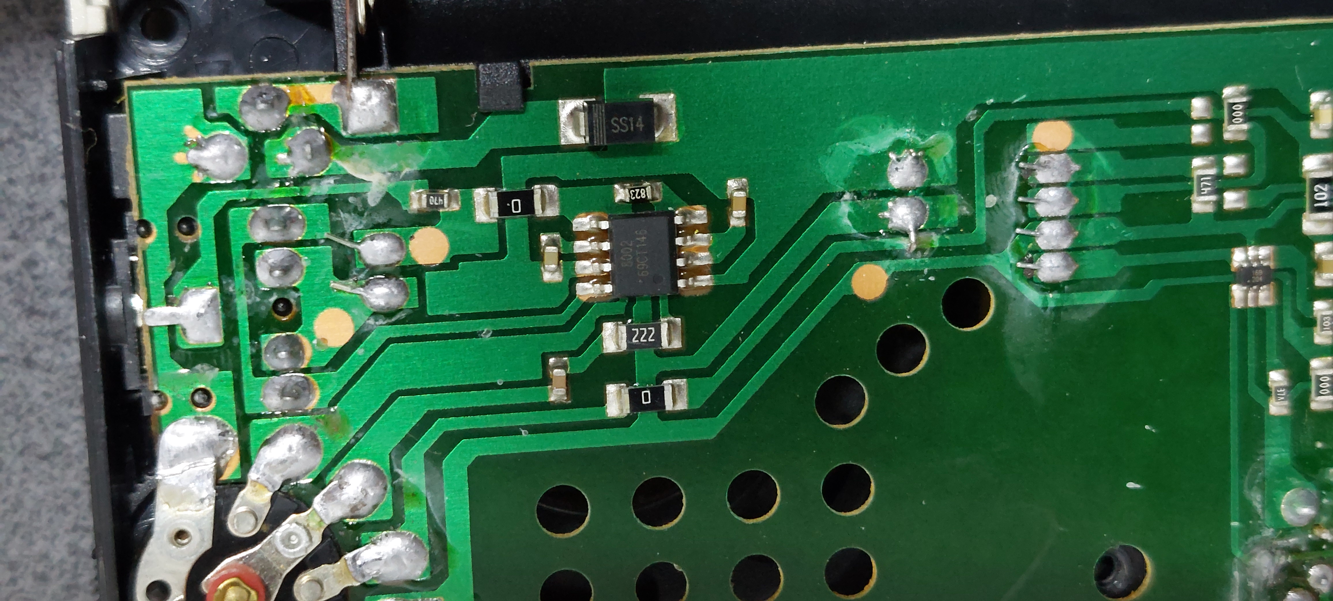

Azi am desfăcut radioul chinezesc de buzunar KNSTAR K-250, pe care îl am mai demult, dar nu-mi aduceam aminte ce era în el. Și am găsit așa :
ImagineImagine
Deci, un integrat smd BK1198 radio AM/FM și un final audio smd 8002A
Radioul lucrează decent pe MF și slăbuț pe MW.

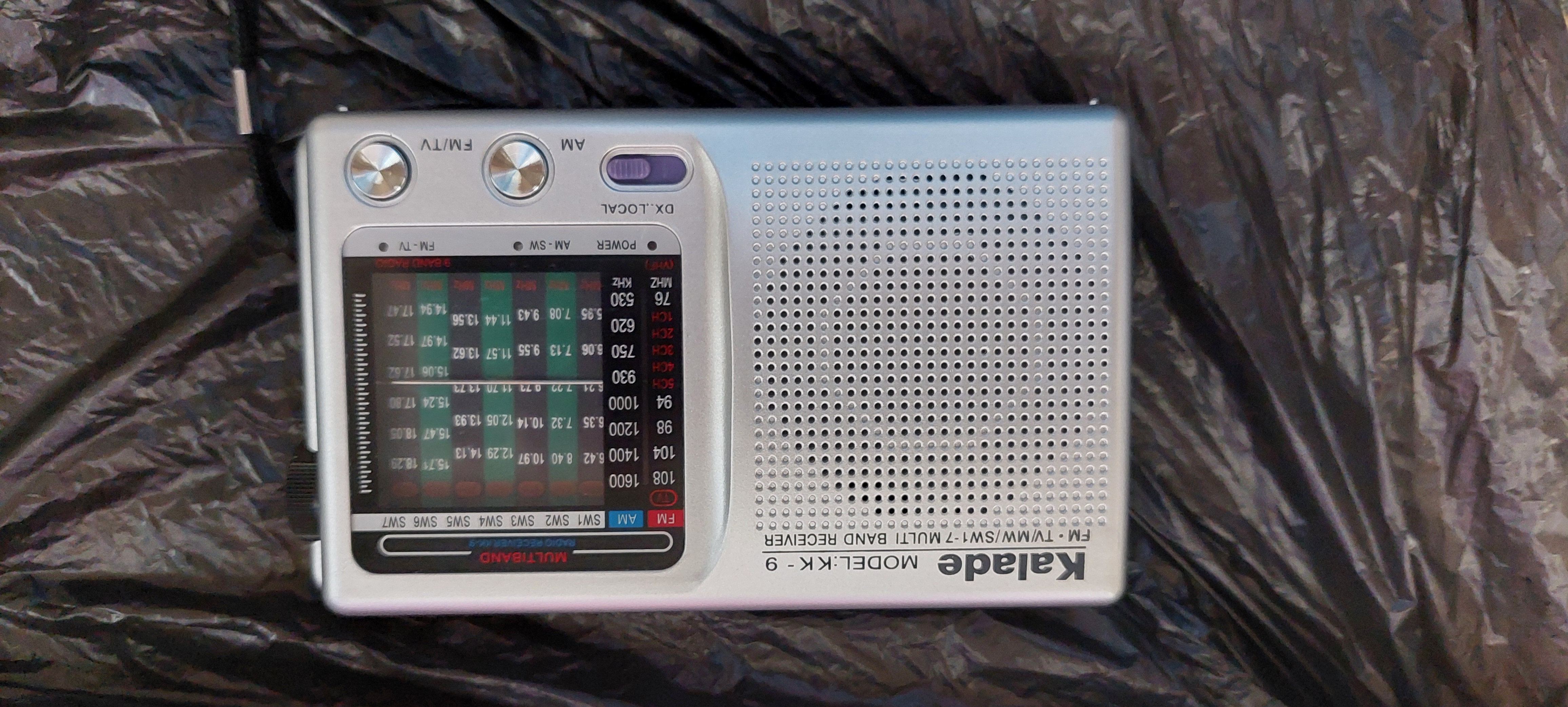

Cândva , prin 2012 , am cumpărat de la piață un radio multiband .
Nu îl folosesc , este destinat fix pentru rucsac-ul de alarmă civilă .
Am cautat pe net și am aflat ca de fapt acest radio multiband este de fapt un DSP , cumva fix opusul radiourilor analogice .
O fi bun , n-o fi bun , cine poate știi ...

Așa, la o căutare pe net, aflăm că familia KK-9 este mai mare :
https://www.radiomuseum.org/r/unknownpr ... _kk_9.html#
Se pare că ordinea apariției este cea cu scrisul albastru.
La început a fost fabricat cu CD2003 (TA2003), performanțe modeste. Cele care recepționează FM 64(76) - 108, incluzând acolo și TV 1-5, sunt așa din lenea de a realiza un oscilator FM cum trebuie, adică 98,7-118,7 ... Acolo variabilul este pus fără condensatoare paralel (intrare și oscilator) și de aceea acoperirea este așa de mare și nici alinierea nu este pretențioasă. Eu am modificat unul, pentru 88-108 ...
Pe poze se vede că s-a mers așa până la ultimele modele, deși ultimul este chiar digi (sau mă rog, DSP). Sau scala e așa, iar pe spate scrie FM 88-108
Caracteristici comune : rozetă acord (C.Var.) cu ață și ac de scală, comutator benzi US deasupra, comutare electronică AM/FM cu butoane.
Kaipeng pare făcut cu CXA1019M (sau KA....)
Kalade - lipsă poze (eMag a scris că este DSP, or ști ei mai bine ... )
Karon (pe placă scrie Kchibo) - tot ca Kaipeng
Re Leone, Sunny - nimic
CMiK - acesta apare ca DSP cu KT0936 și potențiometru
Durabrand = Kaipeng

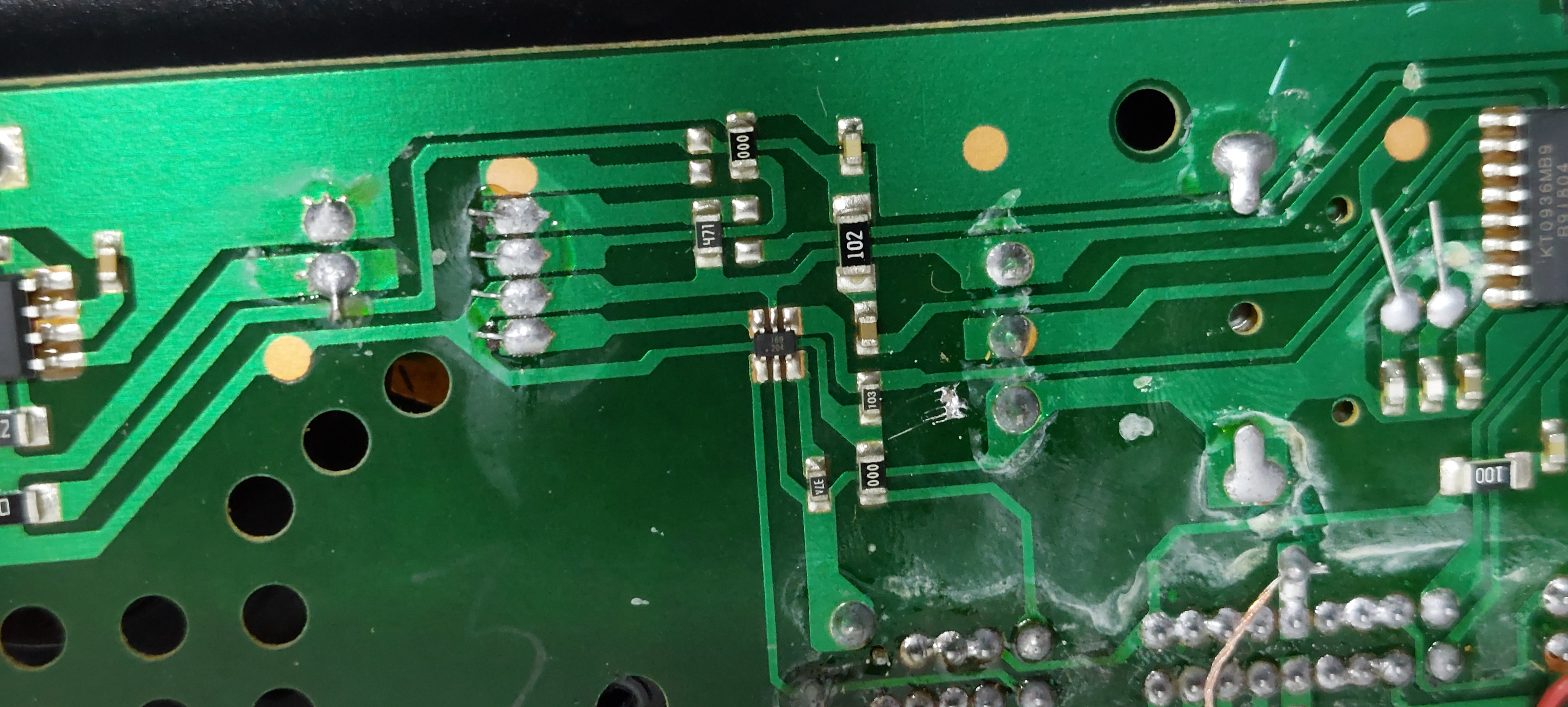

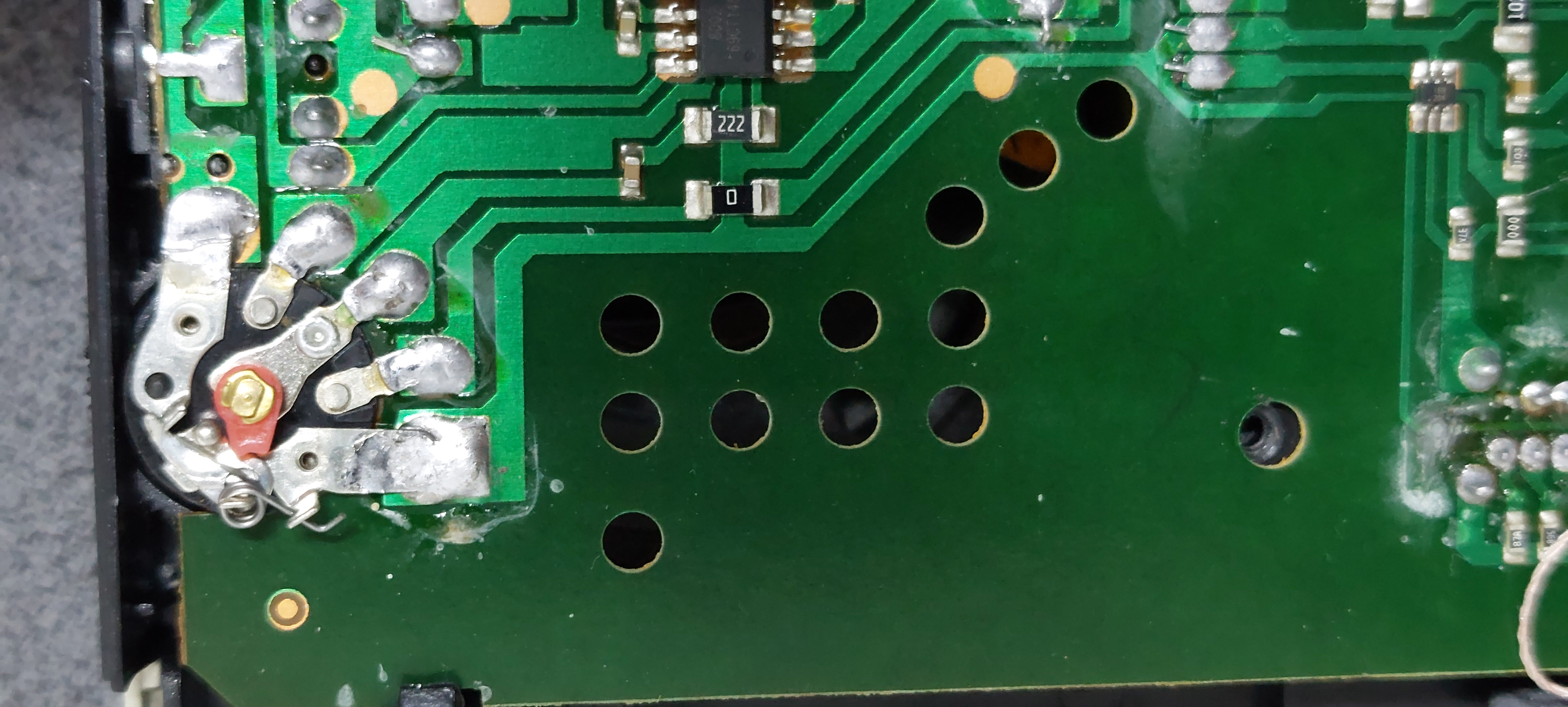

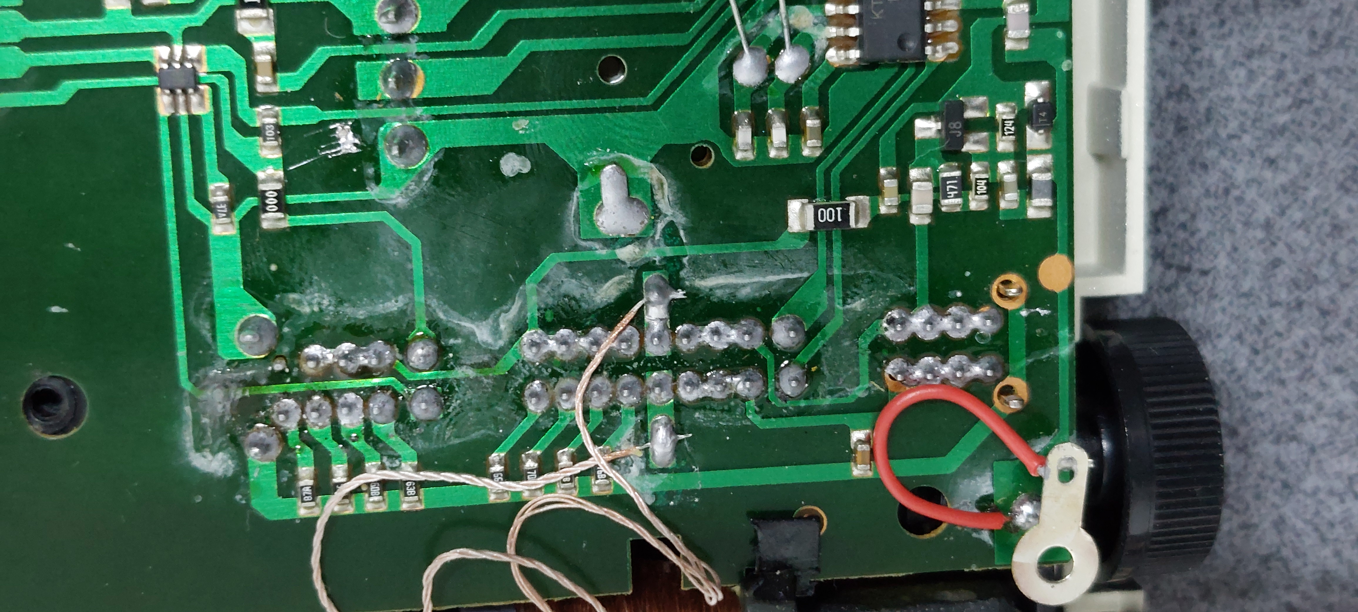

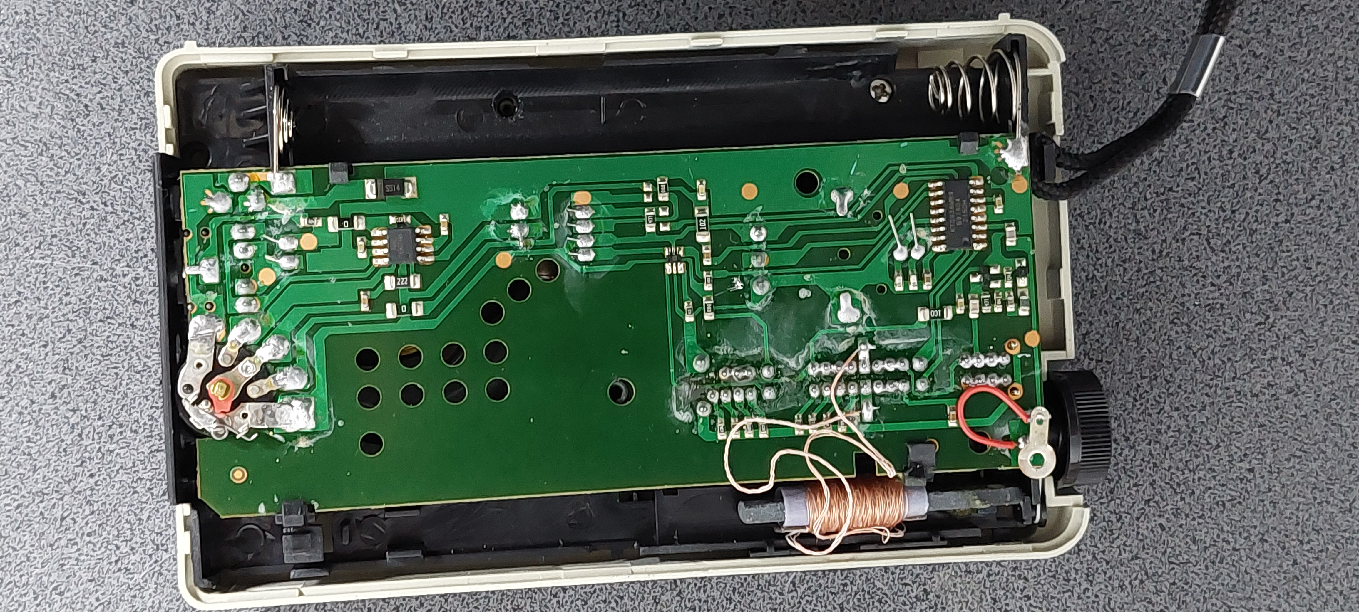

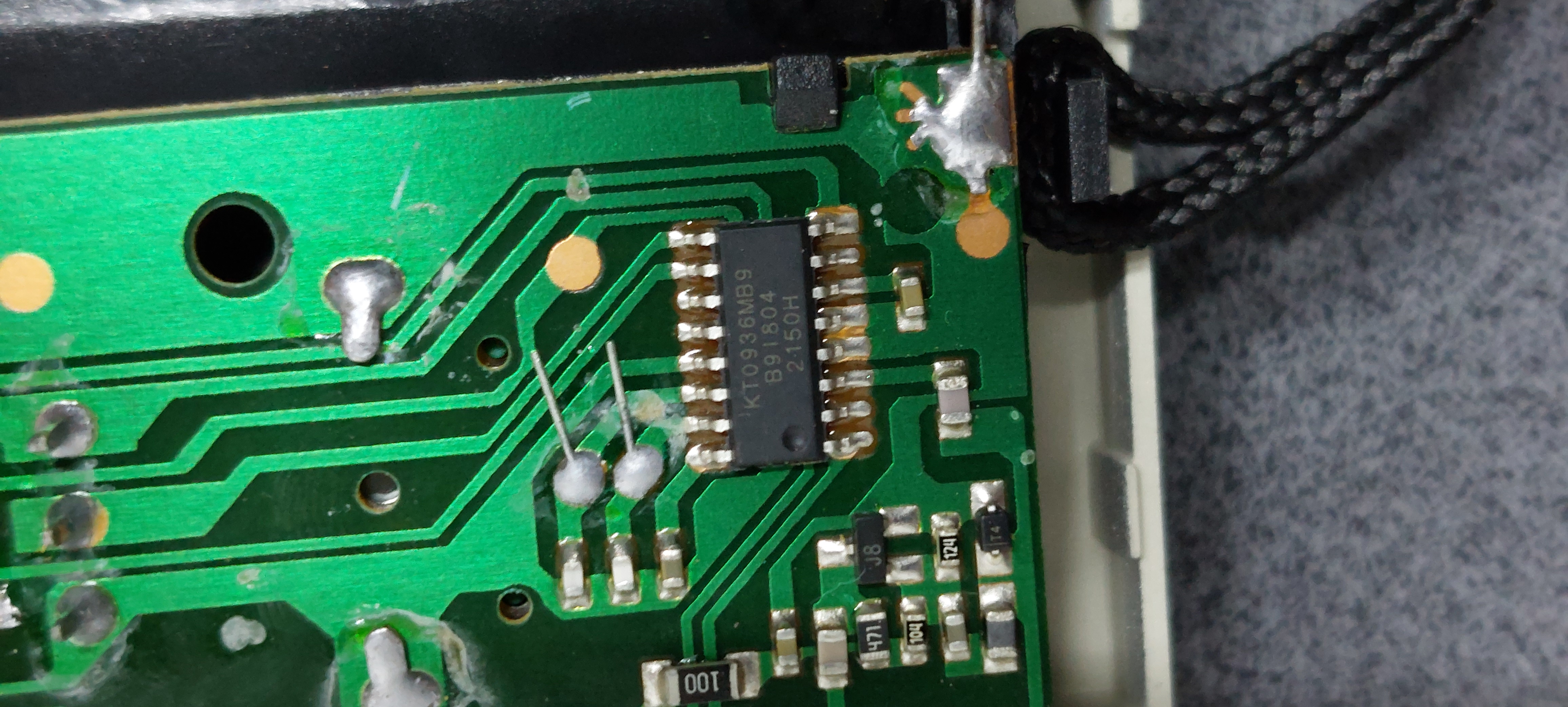

Gata , mi-am făcut timp pentru câteva poze privind radioreceptorul menționat de mine anterior ( Kalade KK9 ) .
Nu mă pricep eu la poze , dar sper că se înțelege ceva .
