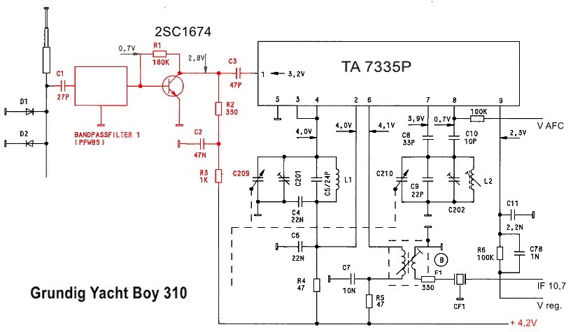

Ur radio.rec portabil generație mai veche : Grundig Yacht-boy 310, posibil fabricat în Est-Asia.
Pentru un plus de sensibilitate în FM, a fost adăugat un ARF în fața integratului TA7335 (o soluție rară).
Acest integrat, la fel și cele din seria care a urmat (și similarele), funcționând ca etaj complet FM RF, conține un etaj propriu RF Amp (un tranzistor bipolar în conexiune BC ( cu baza la masă ) și se folosește ca atare, fără nimic altceva.
Desigur, plusul de sensibilitate a fost obținut.
Tranzistorul este din generația mai veche, azi se folosește de ex. S9018. Aici lucrează cam la 0,9mA. Nu este menționat cu zgomot mic.
