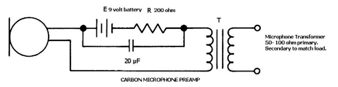

Avand rezistenta variabila dependenta de nivelul presiunii acustice, trebuie sa fie alimentate in curent continuu. Pe net am vazut ca la schemele clasice se recomanda un curent prin microfon de aproximativ 20 mA, daca actioneaza direct castile telefonice.

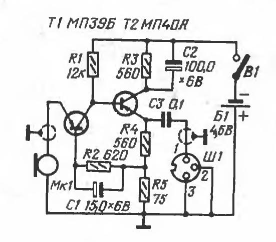

Daca punem microfonul intr-un circuit tranzistorizat, curentul se micsoreaza la sub 0,5 mA, scade zgomotul si creste fiabilitatea (nu mai apar scanteieri intre granulele de carbune).
Aceasta shema am luat-o de pe un site rusesc. Se vede ca este prevazuta si cu reactie negativa, care liniarizeaza amplificatorul si stabilizeaza amplificarea (valoarea ei).

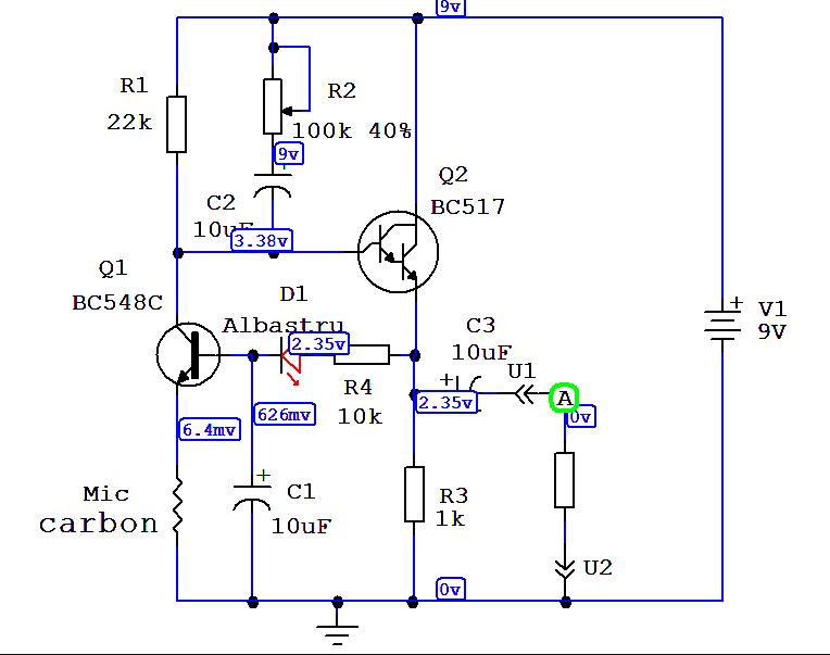

M-am gandit la o schema asemanatoare, cu tranzistoare cu Si. Nu are reactie negativa, dar i se poate pune intr-o varianta ulterioara.
Rezistorul variabil R2 este pentru reducerea amplificarii, atunci cand nivelul sunetului este prea mare si semnalul din colectorul lui Q1 intra in limitare.
Dioda LED (albastru) din baza lui Q1 este pentru deplasare de nivel in curent continuu (polarizarea corecta a tranzistorului). Se poate inlocui cu doua LED-uri rosii inseriate.
Si tranzistorul Darlington (BC517) se poate inlocui cu un BC obisnuit (dar cu beta mare), fara modificarea semnificativa a performantelor.
De pe Internet am aflat ca rezistenta unui microfon cu carbune este de ordinul sutelor de ohmi. Cand se vorbeste in fata microfonului rezistenta lui poate sa ajunga la kohmi.
Schema prezentata la postarea anterioara se preteaza la captarea sunetelor de mica intensitate, care nu duc la variatia tensiunii pe microfon (implicit pe jonctiunea baza-emitor a tranzistorului) cu mai mult de +/- 5 mV, altfel circuitul distorsioneaza.

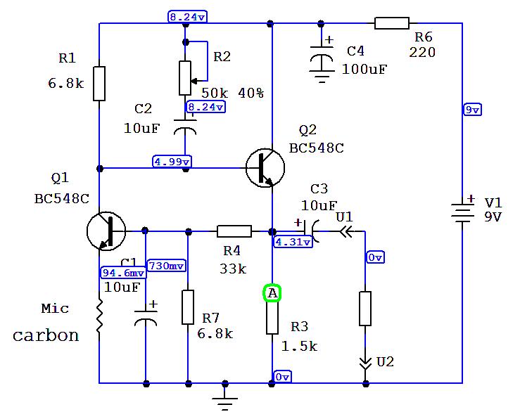

Am modificat putin schema respectiva.
Curentul prin Q1 este de aproximativ 0,5 mA, iar prin Q2 de 2,5 mA. Daca se creste R1 scade Ic1. Cu R1=12K, Ic1 este de 0,3 mA.

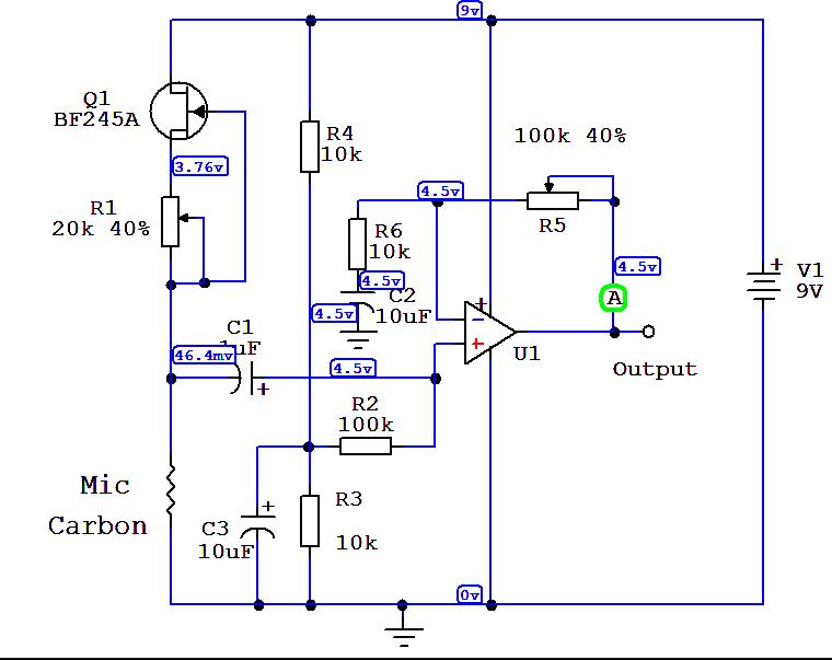

In cazul sunetelor intense (se vorbeste in fata microfonului), este optima varianta cu amplificator operational si alimentarea microfonului cu sursa de curent constant construita cu un JFET.
