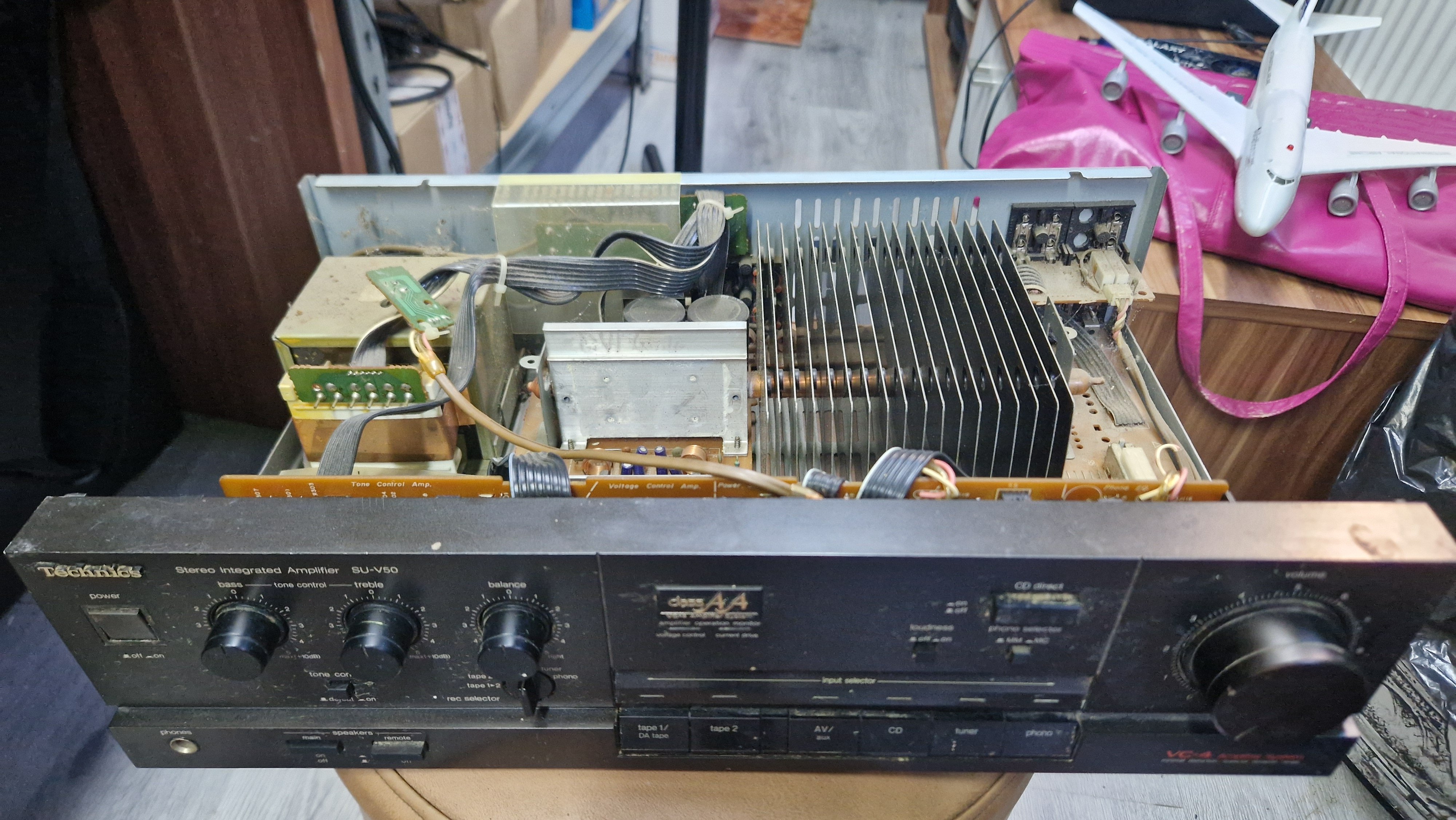

Salut, caut si eu un SVI2004A bun sau defect.
Sau CI defect SVI2003, SVI4003, SVI4004 sau din seria SVI3000.
Multumesc anticipat,
FLONE

Dar din gama STK nu ati gasit?
FLONE
Mesaje: 6
Membru din: Joi Iul 11, 2024 10:10 pm
In STK-uri nu se gaseste ce am eu nevoie.
In SVI-ul meu am facut scurt intre doi pini si am ars un tranzistor care pot sa il inlocuiesc. Nu este un tranzistor de putere, ca alora nu ai ce sa le mai faci.
Caut si eu integratul SVI4004, am primit un Tehnics SU-V50 in care e utilizat dar lipseste...asta in ideea in care il mai gasesc, nu as dezmembra ampliful, poate pun alte kituri, ca solutie alternativa.

La sunetul original nu o sa ajungi cu modificarile.
Pai mi-e clar si mie ca nu ajung dar decat alternativa (Remat sau Metalcomp), parca mai bine as pune niste kit-uri cu TDA-uri sau LM-uri...sau chiar cu tranzistoare.
FLONE
Mesaje: 6
Trebuie sa schimbi si transformatorul, ai tensiuni prea mari pentru LM-uri sau TDA-urile clasice.

Aici aveti manualul service al amplificatorului.https://elektrotanya.com/technics_su-v5 ... nload.html
Acesti utilizatori au apreciat autorul Giorgica pentru postare (total 2):
addybiru (Mie Aug 21, 2024 8:00 pm) • victor_t (Vin Oct 25, 2024 10:09 am)
FLONE scrie: Vin Aug 02, 2024 10:34 pm In STK-uri nu se gaseste ce am eu nevoie.
Banuiesc ca ai cautat STK-urile care se potrivesc.
Uite ce zice cineva pe internet despre 2003 si 2004: STK 2028 2038 2048 & 2058 (all except mkII types of the listed) are pin compatible as far as amplifier pins go, in the case of using STK series ICs DO NOT connect pins 6, 7, 10 & 11 (protection/Level Shift pins) leave disconnected and all is well.
