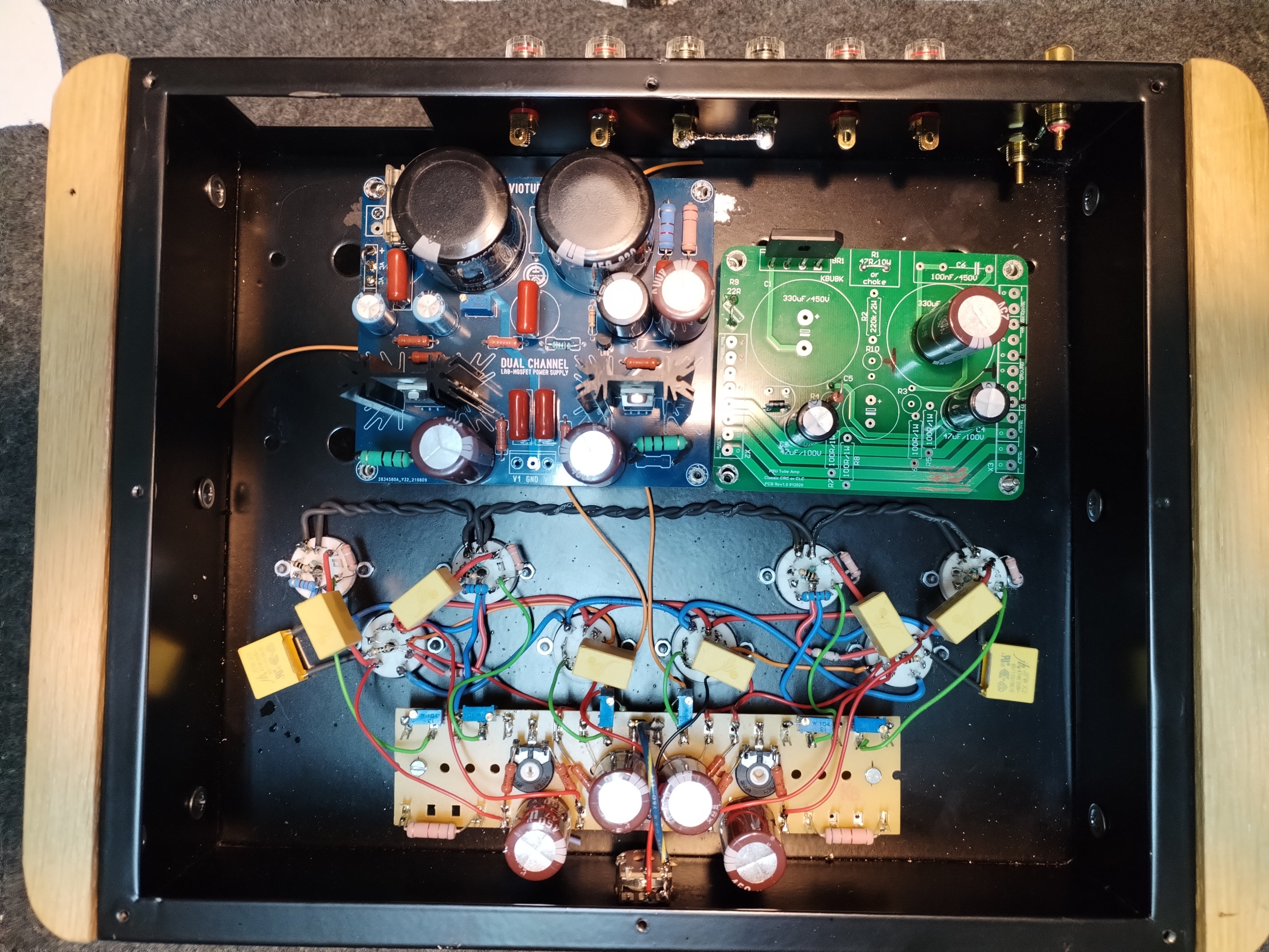

In lucru un nou amplificator 😉 .
Este un PP ultralinear clasă AB.

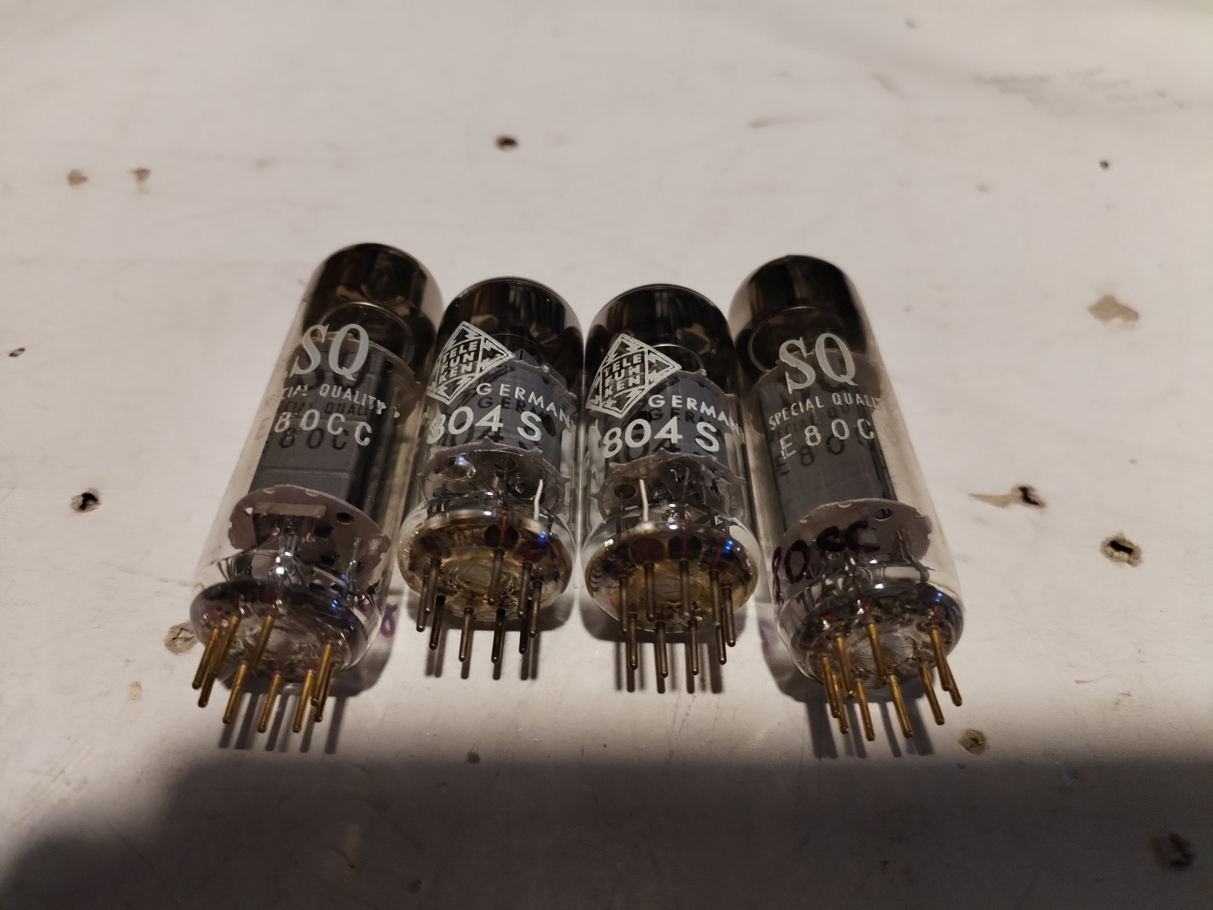

4X6P14P-EV, tuburi militare rusești NOS , cu 5000 ore de funcționare.
2XEF804S Telefunken
https://www.ebay.ca/sch/i.html?isRefine ... nkw=ef804s
2XE80CC SQ Philips
https://www.ebay.com/sch/i.html?_nkw=e8 ... 2&_sacat=0

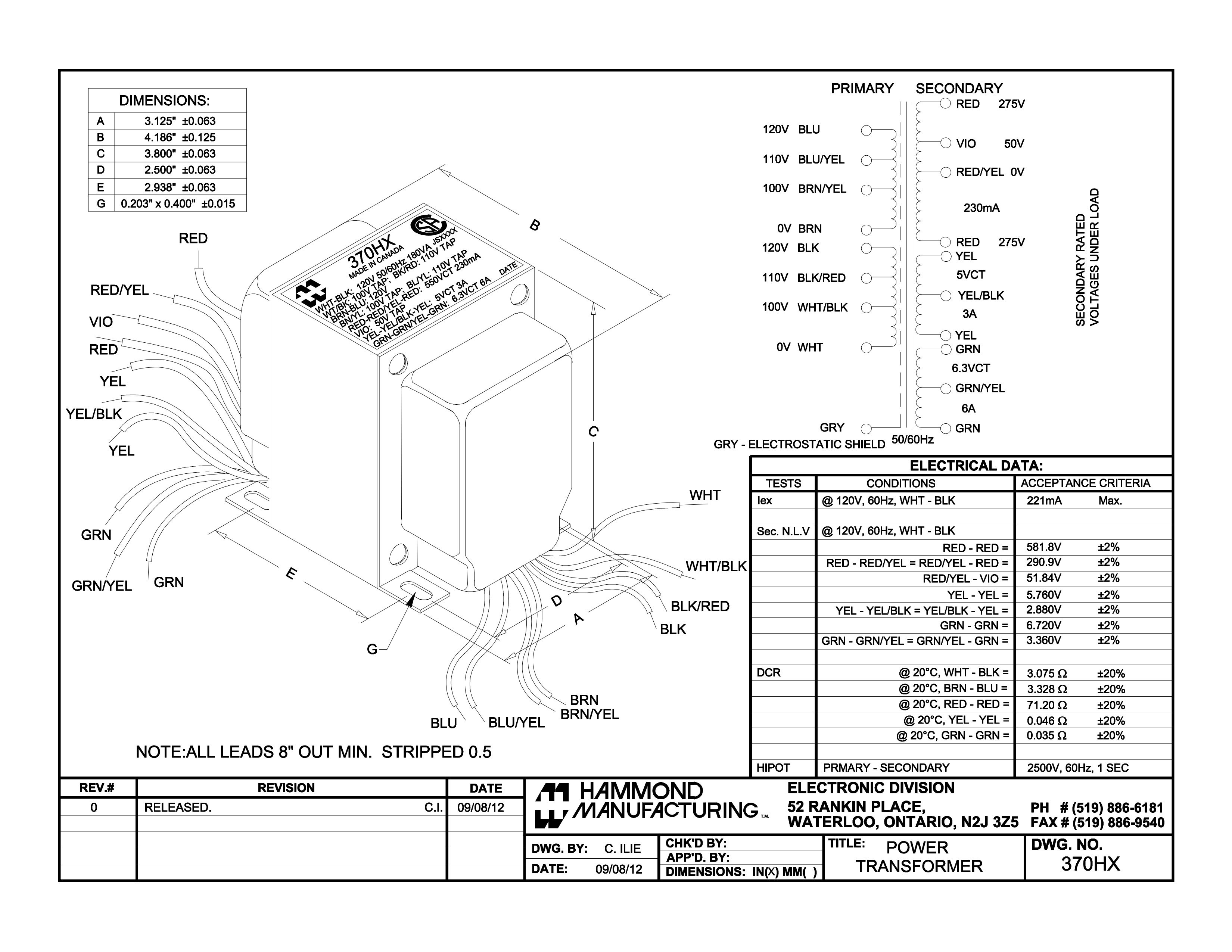

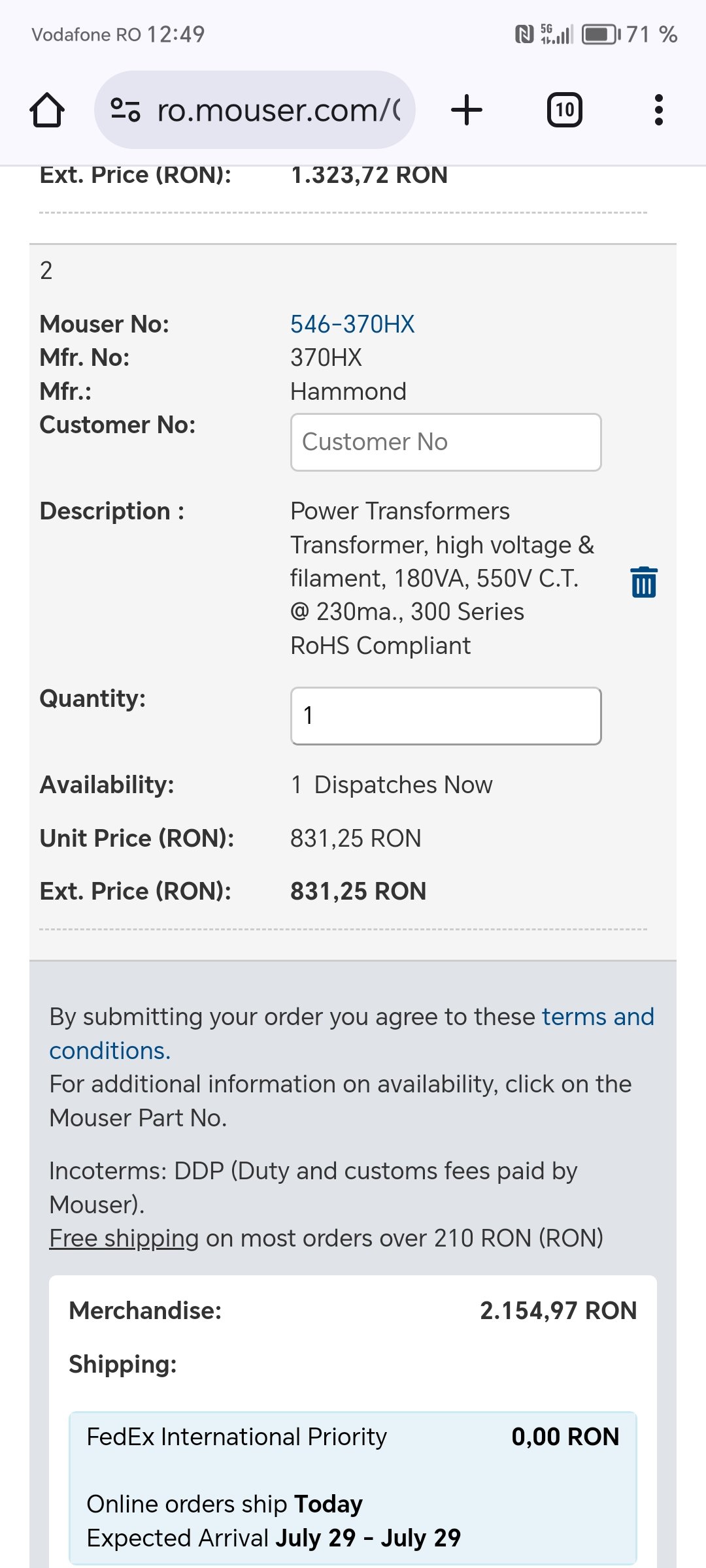

Transformatoare Hammond, am pus și un print screen pentru cârcotași și proletari , să vadă cât costă doar transformatoarele .

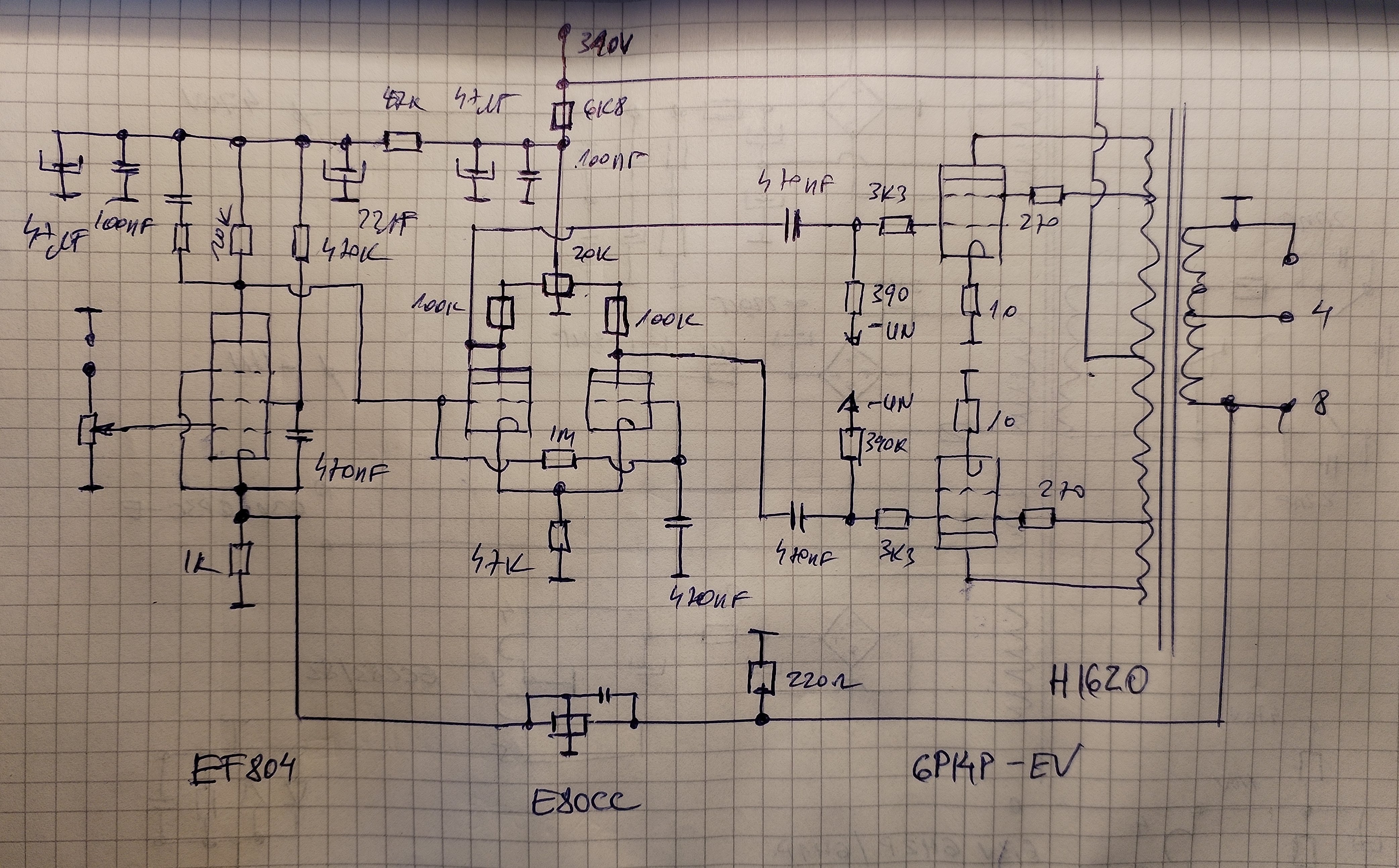

Schema de bază este de la Studer Revox S52 https://www.radiomuseum.org/r/studer_52.html

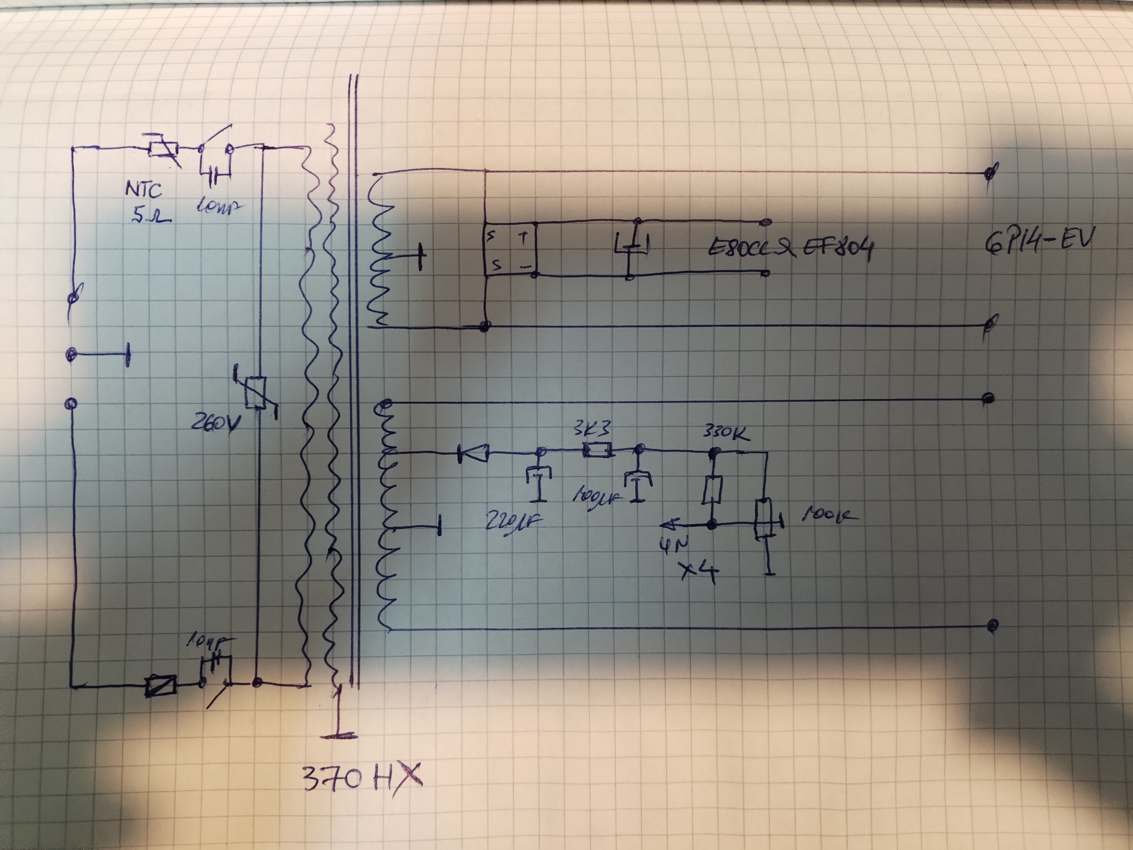

doar că am modificat eu negativarea , schema originală este cu negativare automată, eu am făcut cu negativare fixă, ca să obțin putere mai mare , adică 2x15w , am mai făcut în trecut așa ceva , la acest amplificator o să pun o sursă anodică stabilizată, cu soft start, alimentarea celor două canale este independentă.
Pentru cârcotași....valorile componentelor din sursa anodică nu sunt cele reale .
