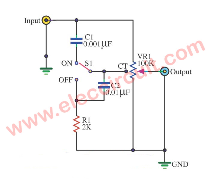

E ceva chinezarie, nu ma astept sa tina 20 de ani, dar e ok, a venit si cu un PCB micut cu niste pad-uri pt. componentele retelei loudness, in format SMD, insa cred ca varianta gandita de chinezi e cam aiurea, atasez o poza cu schema rezultanta...unde R1=2K, C1=10nF si C2=1nF.

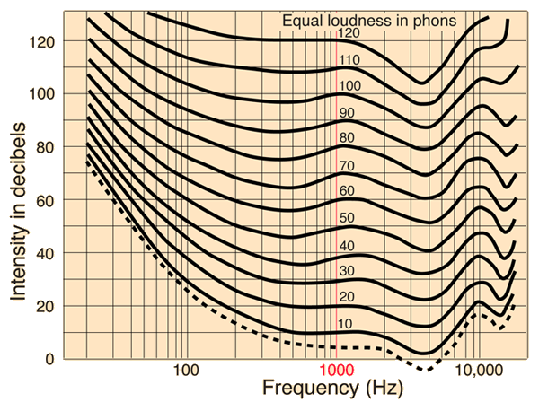

Teoretic intensitatea sunetulului este dependenta doar de pozitia cursorului si daca reteaua corecteaza dupa forma curbelor stabilite atunci doua amplificatoare cu acelasi tip de potentiometru si retea vor suna diferit dar cauzele sint altele insa obiectiv vorbind, vizualizarea acestor familii de curbe pot arata cat de corect a fost calculata reteaua

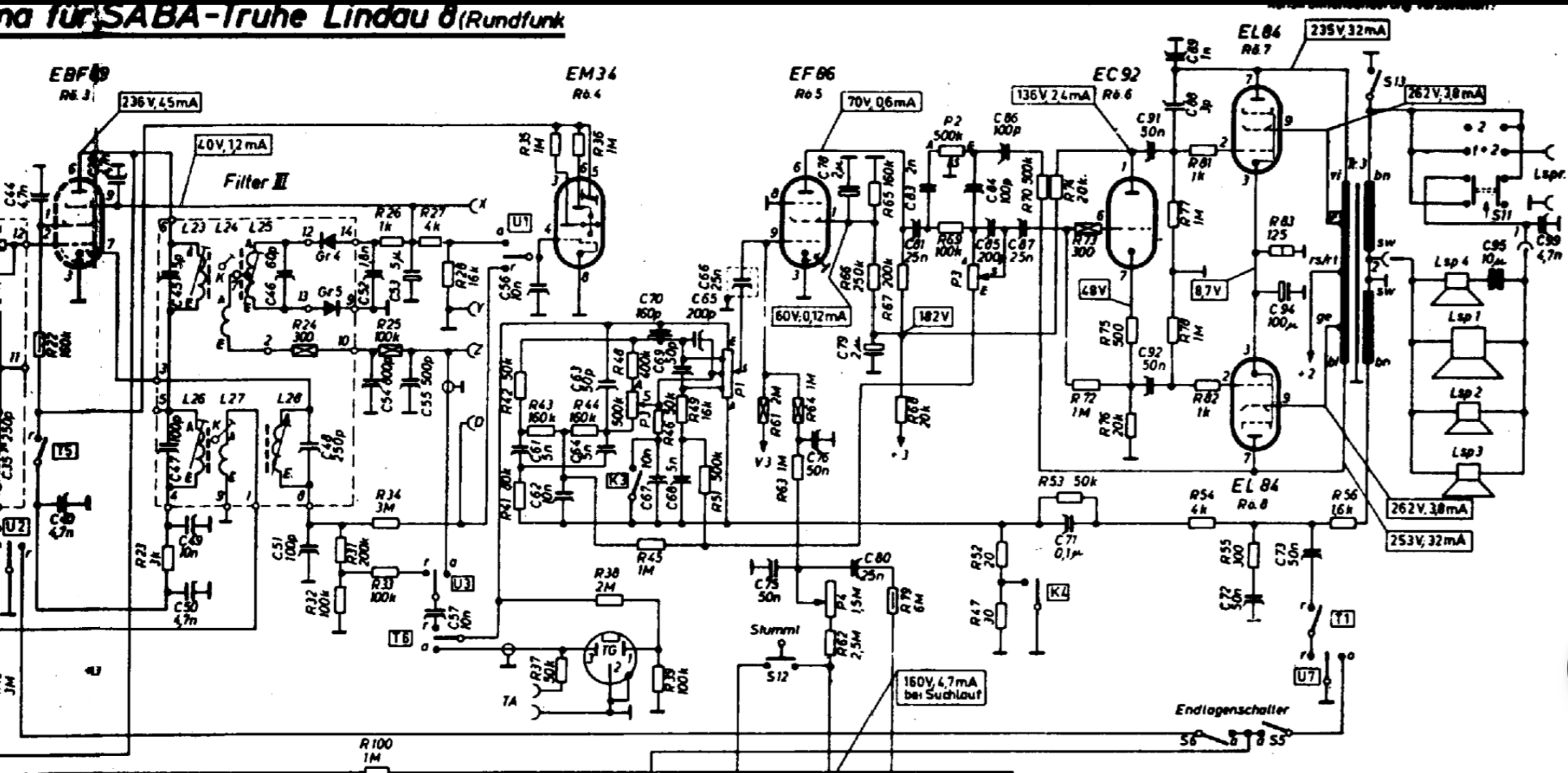

Cât despre potențiometrele cu prize de loudness și preset-uri standard , cei de la Saba și Telefunken au fost inovatori in domeniu .

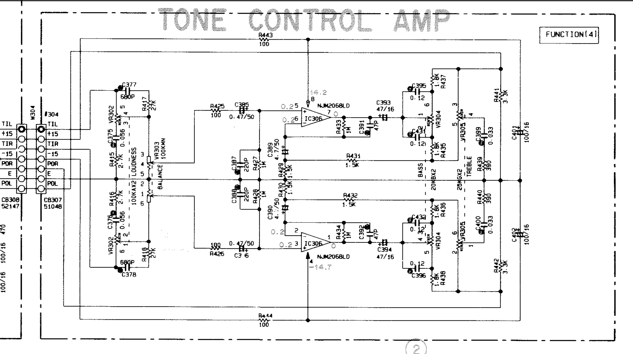

- Screenshot_20200608-150759~3.png (897.8 KiB) Vizualizat de 3357 ori
Aici este un exemplu de loudness cu reglaj continuu , folosind un potențiometru fără priză ( Yamaha AX 492 ) .
Evident , potențiometrul trebuie sa fie dublu , pentru ambele canale .
Acest potențiometru pentru reglajul efectului loudness de obicei se amplasează lângă potențiometrul de volum , pentru o reglare foarte ușoară . Dacă se exclude corectorul de ton , trebuie ținut cont că impedanța de intrare a etajului următor trebuie sa fie corect aleasă .

Asta stiu si eu, de aia am pus intrebarea din primul post. Hai sa incerc cu date mai concrete:
Nivelul de semnal standard 0,7V la intrare, potentiometrul de 100K cu priza de 10% ca altul mai bun nu am acum, impedanta etajului urmator dependenta doar de rezistenta de intrare, care poate fi de la 100K la 1M....grila unei triode.
Cum ar trebui modificata schema de aici? Nu am comutator, e pozitia ON fixa - o sa-i pun daca simt nevoia. Si priza nu e CT ca in schema, ci la 10% de la masa. Promit sa ma documentez si pe partea de teorie prezentata mai sus, dar deocamdata vreau sa fac concret un montaj - va fi la intrarea unui amplificator cu EL34 SE acest potentiometru.

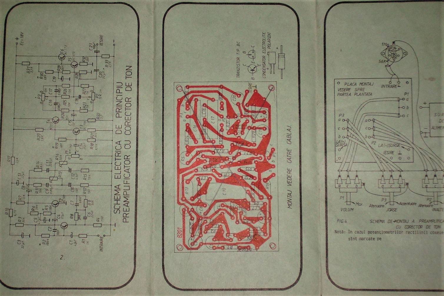

Aici aveți detalii despre preamplificatorul IPRS 8201 , R13 este reglajul de loudness :
- preamplificator-cu-corector-de-ton-prospect-8201_03.jpg (227.57 KiB) Vizualizat de 3333 ori
Multumesc, asta va face parte din alt proiect...am doua seturi de preamplificatoare din astea, originale...ce tranzistoare actuale recomanzi pentru constructie? Voi folosi cablajele si schema, dar nu mai pun piesele romanesti....vreau sa fie un set de preamplificatoare cu piese masurate la sange si riguros egale intre canale. Voi comanda doua finale Ampli15W cu ele, alea sunt facute deja. La vremea cand se gaseau in magazine am auzit un amplificator facut cu ele, dar cu piese mai bune decat ce era in plic si posesorul era foarte incantat de cum suna...evident R13 va fi potentiometru reglabil, nu semi...
Aici insa nu am atata loc pt. 4 grupuri RC, asa ca intrebarea ramane: pun valorile de mai sus sau mai e de umblat la ele?
EDIT: Eventual daca mai are cineva amendamente la schema IPRS, va rog sa le postati aici....eu chiar vreau sa fac montajele astea, dar vreau sa scot tot ce e mai bun din ele, nu doar sa calc pe urmele altora.
