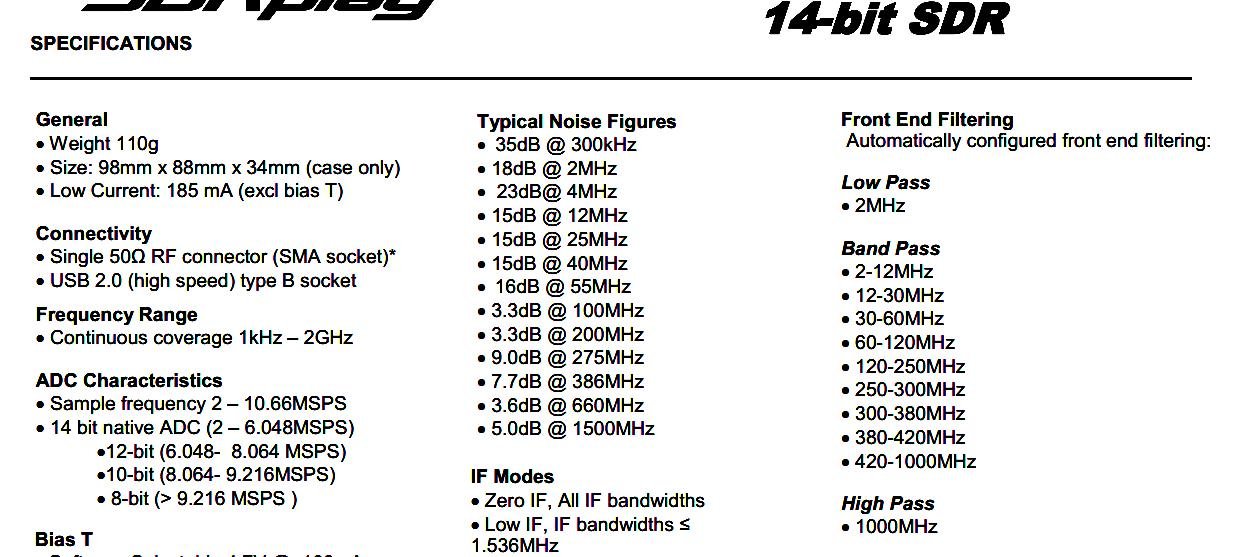

In urma cu cativa ani am cumparat un receptor RSP1A de la SDRplay (https://www.sdrplay.com/) si un stick MSI sdr, care este o clona a receptorului RSP1 (fara A la coada)
(https://www.aliexpress.com/item/1005003800470360.htm). RSP1A are conversia A/D pe 14 biti (doar la frecventa joasa, pentru ca in VHF lucreaza pe 8 biti), iar MSI pe 12 biti (8 biti in VHF).
De la inceput nu mi-au placut. Cu o antena (sarma) de 2 m intinsa in casa (apartament la etajul 6) nu am reusit sa prind nimic, nici macar posturile locale. Au un factor de zgomot uluitor de mare la frecventa de cativa MHz (peste 20 dB), care scade la nivel acceptabil la frecventa mai mare.

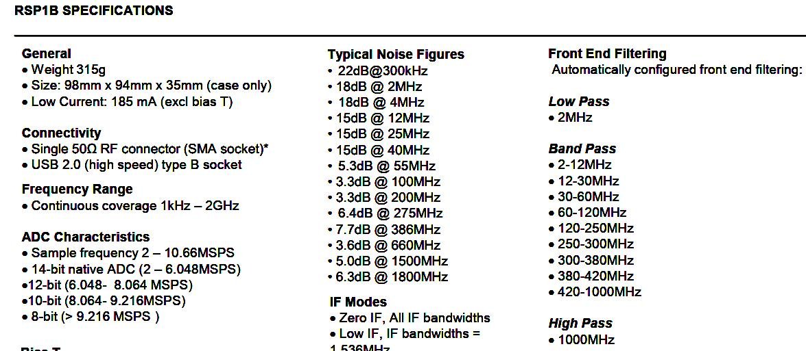

In prezent RSP1A nu se mai produce, a fost inlocuit cu RSP1B.
Ulterior mi-am dat seama de ce nu receptionam nimic, pentru ca au la intrare rezistoare de 50 ohmi pentru adaptarea de impedanta de banda larga (pana la 2 GHz). Lipiti si dumneavoastra un rezistor de 50 ohmi intre antena si masa la un radio auto, sa vedeti ca nu mai receptioneaza nimic. Aceste stick-uri au nevoie de un etaj adaptor la intrare, cu impedanta mare, daca le puneti antena scurta (telescopica). Sau mai bine de un amplificaror (de preferat acordat - cu circuite LC - care sa amplifice cu cel putin 25-30 dB), urmat de un atenuator reglabil (in trepte sau cu un simplu potentiometru) si de un etaj de iesire cu impedanta mica (repetor pe emitor), care sa poata sa debiteze semnalul pe sarcina de 50 ohmi fara probleme.

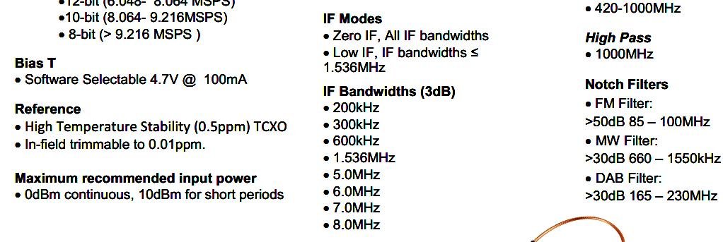

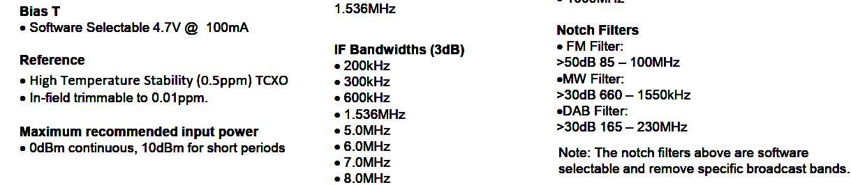

Nu stiu ce parere au altii, dar eu cand vad un conector coaxial (BNC, etc) imediat ma gandesc la 50 sau 75 de ohmi (dupa tipul de echipament). Cam asa e regula.
Pe noua foaia de specificatii zice clar intrari (3 la numar) de 50 de ohmi.
Pot sa fie intrari pe 50 ohmi, dar nu cu simple rezistoare, care "distrug" semnalul. Ar merge cu priza pe o bobina la un circuit LC de la intrare, cu un transformator pe ferita, cu un etaj de intrare cu FET cu poarta la masa (ar trebui detaliat, ca nu merge oricum). Insa aceste variante nu sunt de banda larga, cum cer majoritatea SDR-urilor. Concluzia este ca le trebuie etaj pentru intrare, altfel sunt simple convertoare A/D de banda larga, nu receptoare RF sensibile.
