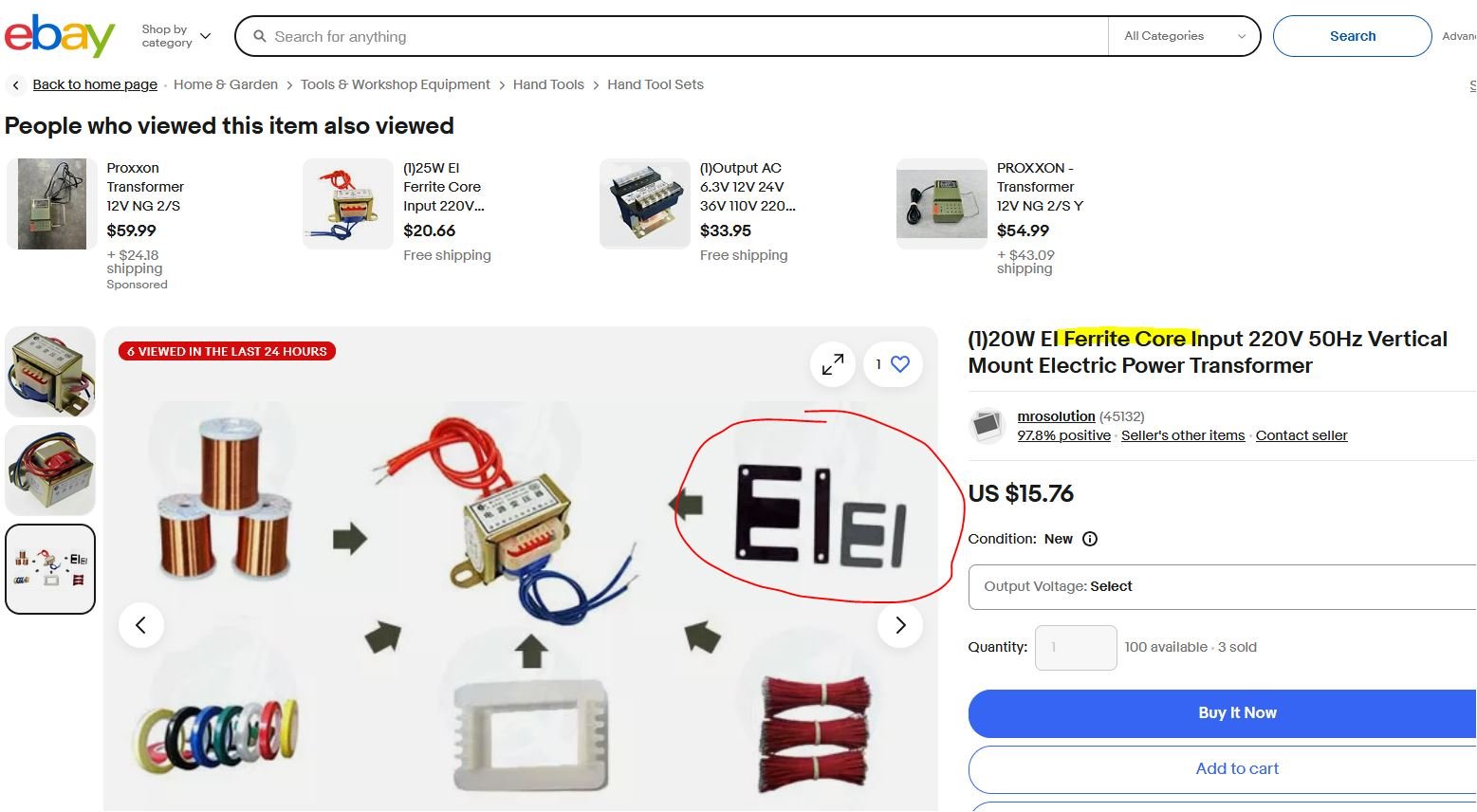

Acu' m-ați făcut curios! Tare aș vrea să văd în realitate unul din ăsta,cu miez de ferită! ...oricum la cel din primul link miezul e din tole ,se vede clar tola în poză....

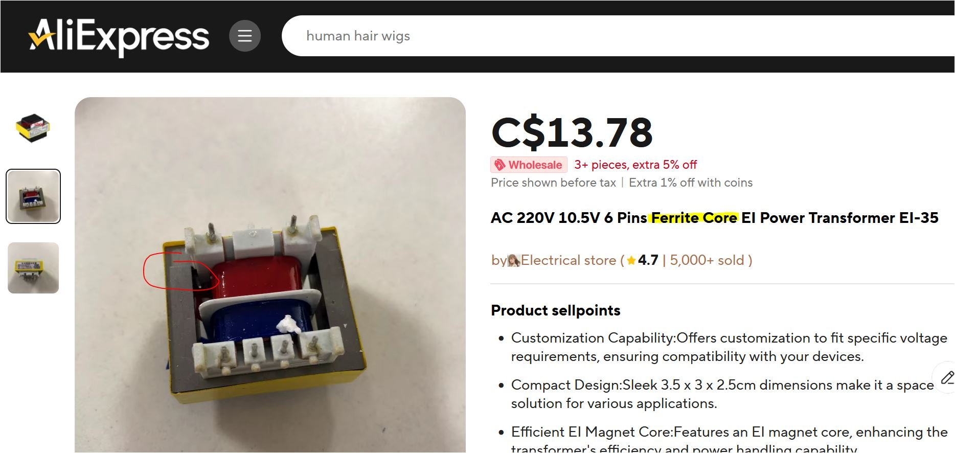

Dle @flomar60 , pe dvs va stiu ce puteti/stiti despre transformatoare de pe alte forumuri, pe Paul M insa nu.
Nu cadeti in capcana anunturilor eBay si AliExpress, aia pot scrie ce vor, indiferent cat de absurd sau incredibil este. Alea nu-s cu miez din ferita. Se vede clar ca sunt din tole E+I.
trafo ferita 2.JPG (155.35 KiB) Vizualizat de 2334 ori
traf ferita.JPG (175.98 KiB) Vizualizat de 2334 ori
De ce nu se fac din ferita? Pentru ca am avea probleme cu saturarea miezului. Miezul de ferita se va satura mai repede decat cel de tole de fier-silicios (la ferita intensitatea campului magnetic acceptabil este mai mica).
Deci, ai sa sfarsesti prin a adauga mult mai multe spire pe traf, variatia tensiunii fiind mai mare, adaugand astfel si pierderi Joule importante. Astfel ca, daca vrei sa obtii aceleasi performante ca o tola de fier-silicios, apoi maresti sectiunea.
Concluzie: se pot face trafuri pe ferita, dar adaugi mai mult cupru (cu pierderi, variatii de tensiune si volum mai mare) sau maresti sectiunea feritei si faci un traf mai mare decat unul pe fier-silicios. Oricum o dai, tot ineficient si mai mare iese.
