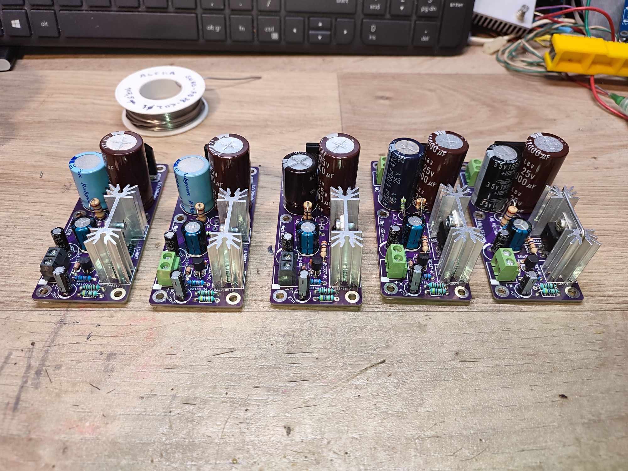

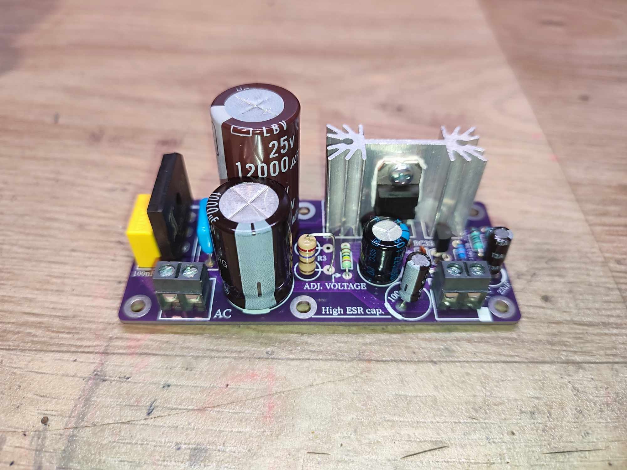

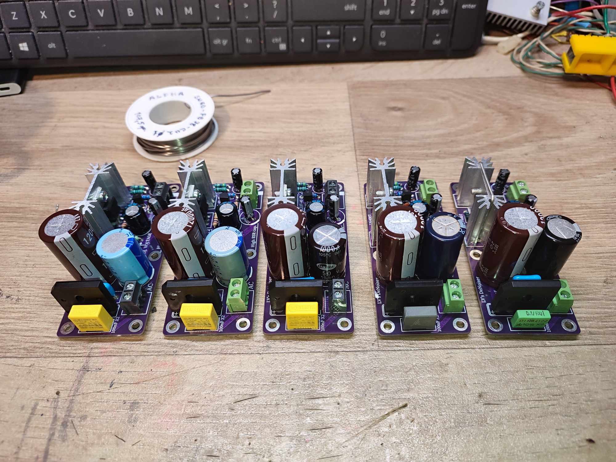

Am facut recent 5 asemenea surse, pt. "consum" propriu dar si pt. vanzare daca sunt colegi interesati.

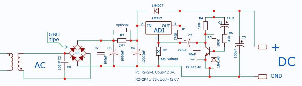

Eu le-am gandit pt. alimentare de 12V sau 12.6V...diferenta o poate face o rezistenta de 33K plasata in paralel pe cea existenta, de 2.4K. In felul acesta se scapa de un semireglabil si tensiunea scade cu 0.6V.
Sursa Denoiser

Cu o alta valoare in locul rezistentei R5 ( de 100K ) pentru polarizarea bazei si un tranzistor Darlington , apar minuni ... folosind fix acelasi cablaj .

Nu am avut timp si spatiu pe masa de lucru sa pun osciloscopul, dar practic sunt foarte eficiente....tranzistoarele folosite de mine au beta in jur de 400 din cate tin minte.
Ce ar fi de asteptat sa se intample modificand polarizarea si amplificarea tranzistorului respectiv? Pana la darlingtoane, cred ca am si tranzistoare cu beta peste 800...ceva BC-uri 108 parca, IPRS. Le-am ales pe cele cu beta suspect de mare pt. ca m-am temut sa nu fie prea zgomotoase in audio.

Polarizarea unui Darlington se face cu R5 de o foarte mare valoare ( posibil peste 1 Mohm ) , deci filtrul va fi mai eficient ( tranzistorul va lucra in zona de iso zgomot , avand un curent de colector sub 200 uA , cu conditia ca rezistenta echivalenta din baza sa fie cat mai mica , sub 200 ohmi ) .

OK, multumesc, deci in cazul unui Darlington trebuie adaugata o rezistenta intre baza si masa? Sau ce inseamna mai exact acea rezistenta echivalenta?
Circuitul ar putea fi ajustat/acordat mai precis? Conteaza nivelul de semnal injectat prin condensatorul de 220uF sau e bine sa fie cat mai mare ca amplitudine?
Nu stiu daca am inteles bine acest circuit, in practica insa e clar mai silentios cu cateva ordine de marime fata de un stabilizator simplu cu LM317 in schema de baza, dar daca bine pricep eu, tranzistorul acela amplifica si inverseaza faza "zgomotului" captat de pe iesire si il reinjecteaza in terminalul de reglaj al tensiunii stabilizatorului....daca e asa, nu ar fi de folos un semireglabil pt. reglajul amplitudinii? In pozitia lui R6, sau a lui R4?

A , nu se poate interveni asupra ei , este un parametru intern al oricarui tranzistor bipolar si intra in calculul ecuatiei zgomotului .
Spre exemplu , asa numitii tranzistori de zgomot mic au acea rezistenta de baza ( echivalenta ) foarte mica .
Desigur , exista si alte tipuri ce pot fi folositi , cu ar fi BD139 ( !!! ) .
Merita probat , in lipsa de acele tranzistoare de zgomot mic !
