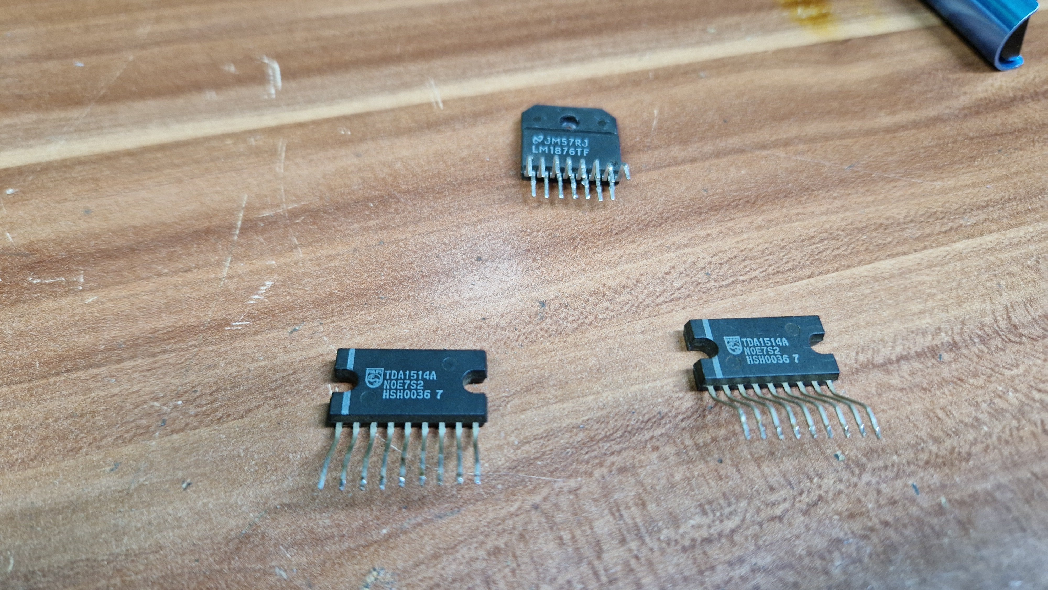

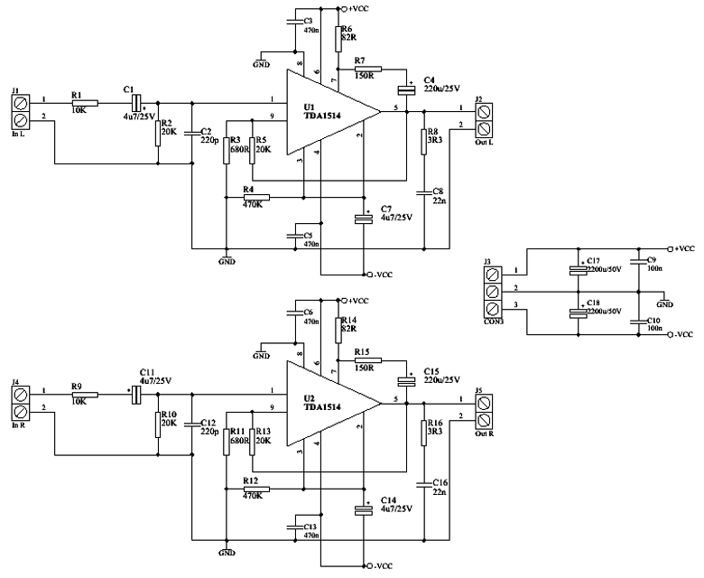

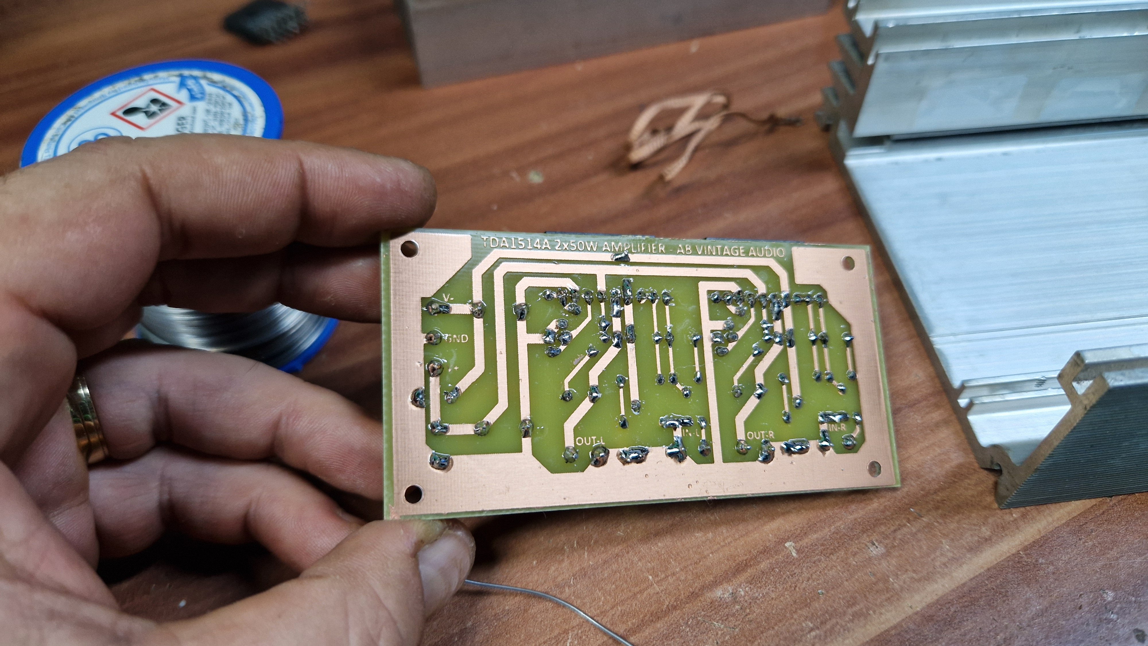

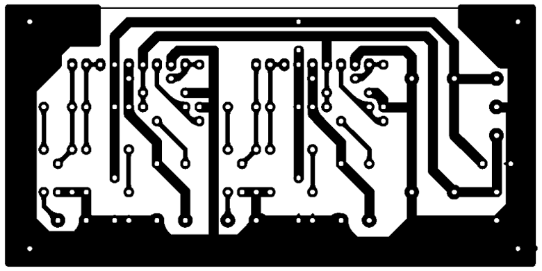

Salutare, din gama oldies but goldies, am dat in sfarsit, dupa cautari prin lazi, de TDA-urile din poza, cumparate in urma cu vreo 20 de ani. Am facut atunci un montaj dar rezultatele au fost incendiare :D Mai exact, am pus integratele invers si s-au ars, sper, doar traseele de alimentare de pe placa. Acum vreau sa le folosesc in modul corect, in speranta ca mai functioneaza si le voi face un cablaj nou, cu piese noi. Am auzit doar de bine legat de aceste integrate de la Philips dar nu am apucat sa le ascult in boxe si sunt nerabdator sa le si aud, chiar azi. Las si schema si poza cu cablajul alaturi de foaia de catalog, sper sa fie utile si revin cu rezultatele practice.

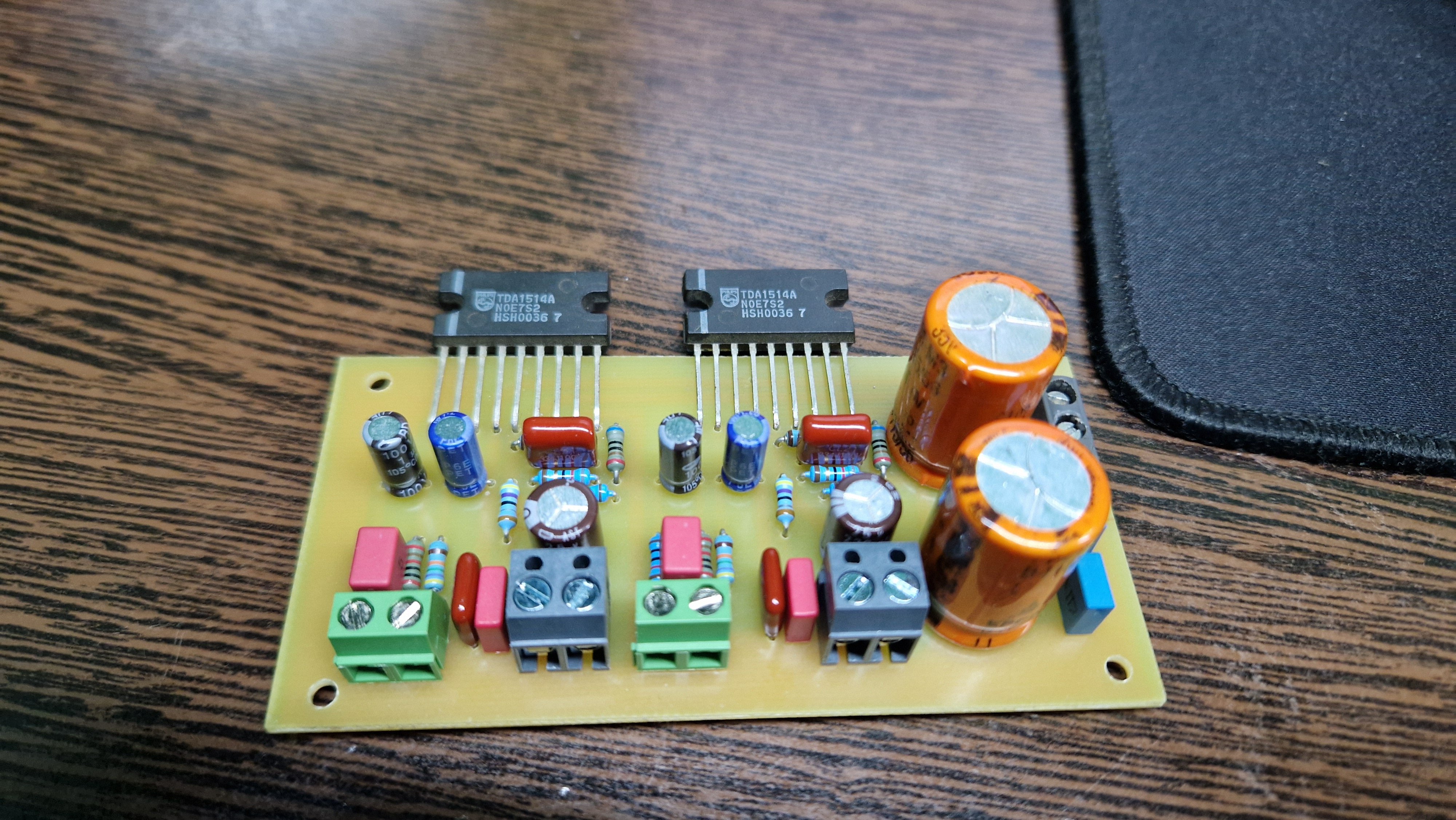

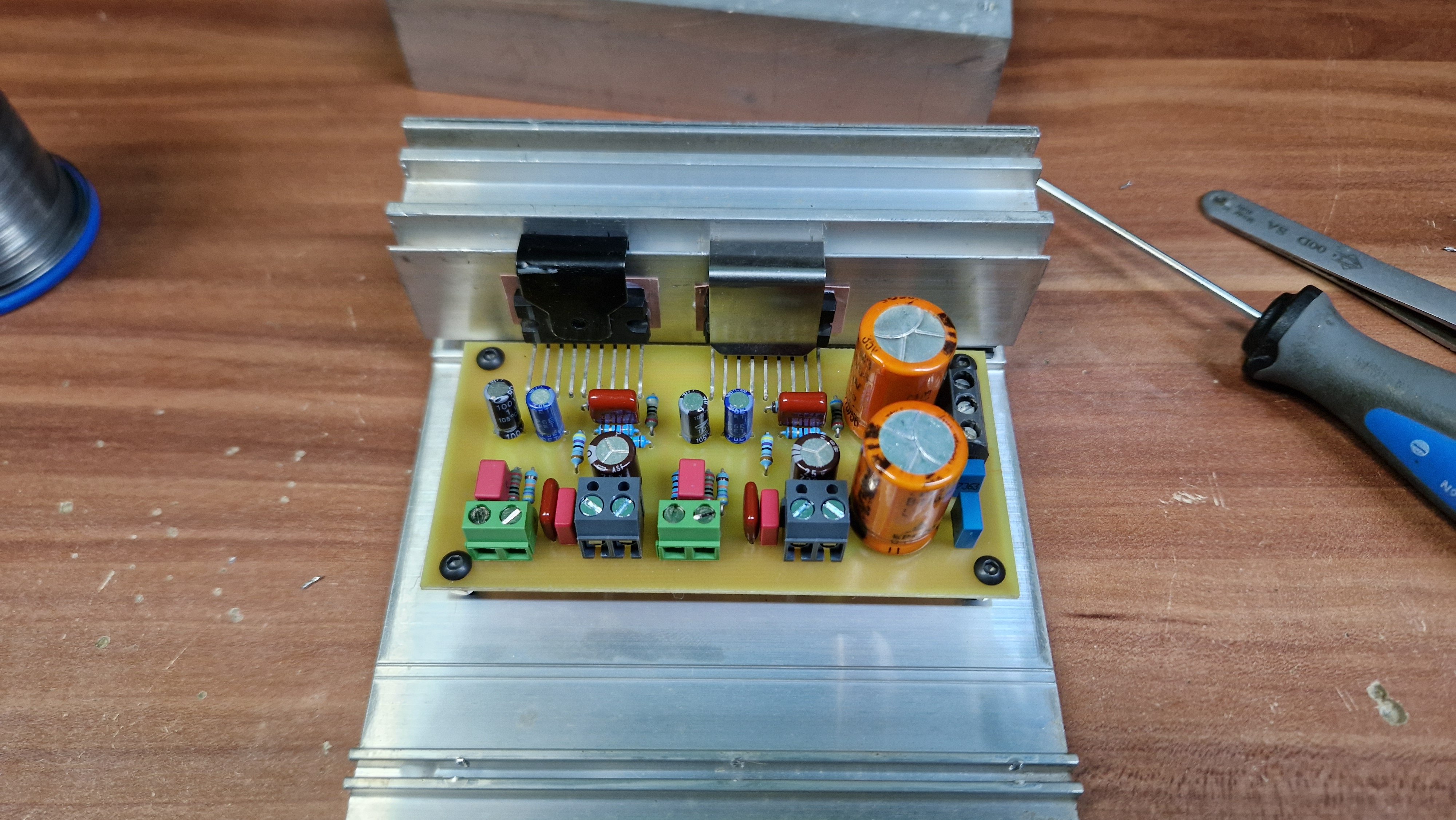

C3,5,6 și 13 absolut obligatoriu de montat pe placă altfel oscilează în draci !

Sunt puse condensatoarele, am citit prin alte parti ca trebuie montate, cam asa arata la final.

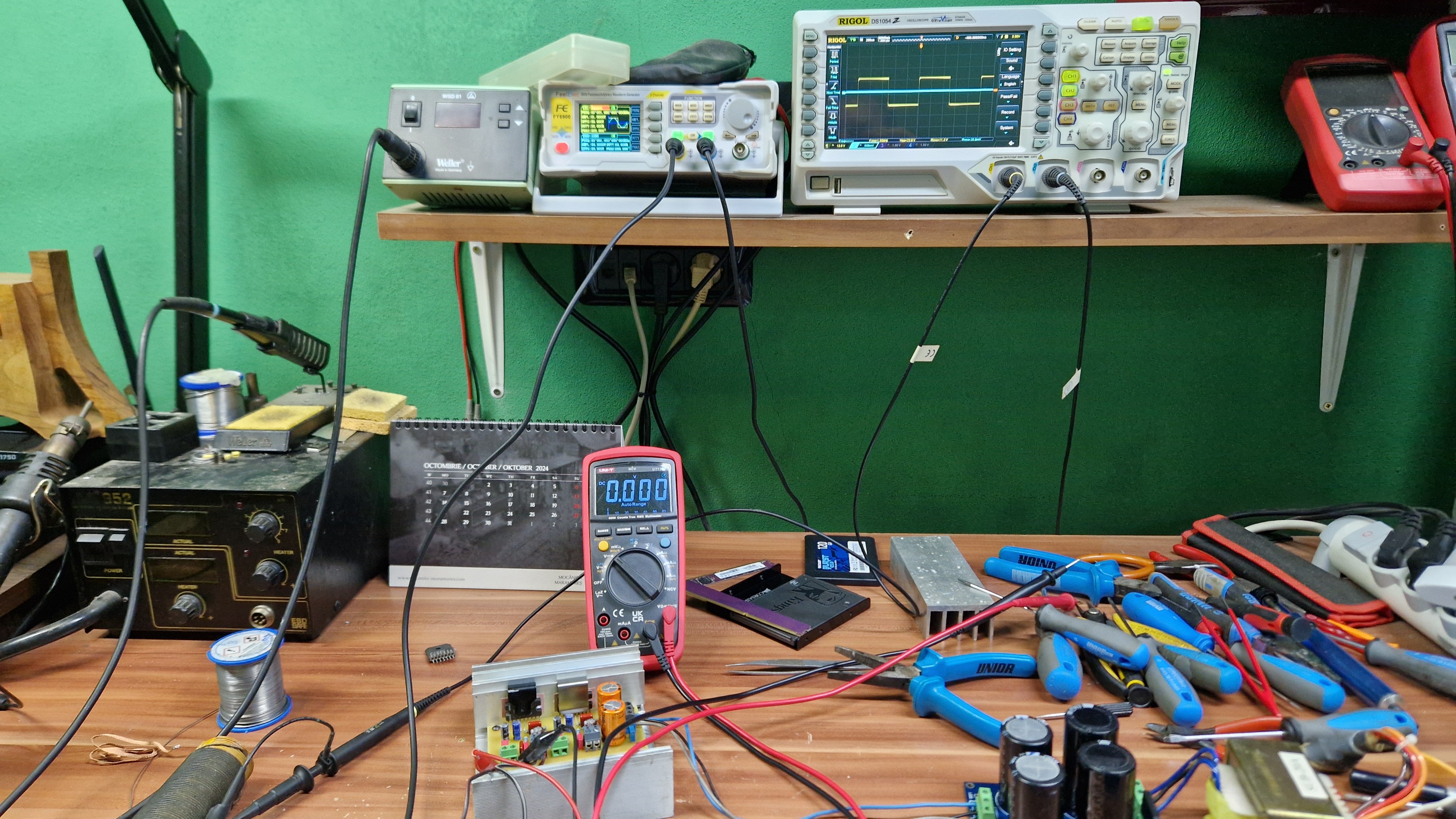

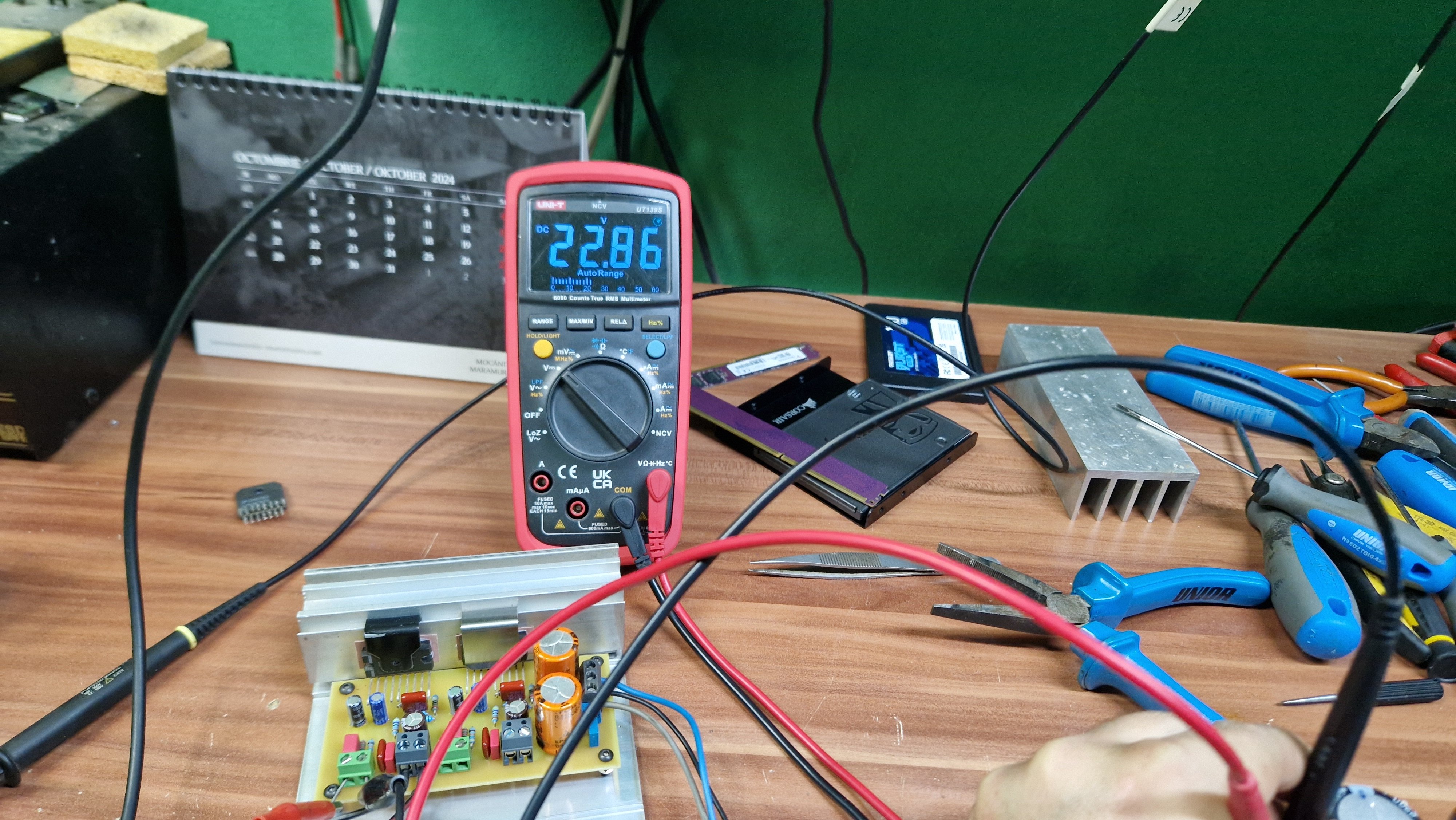

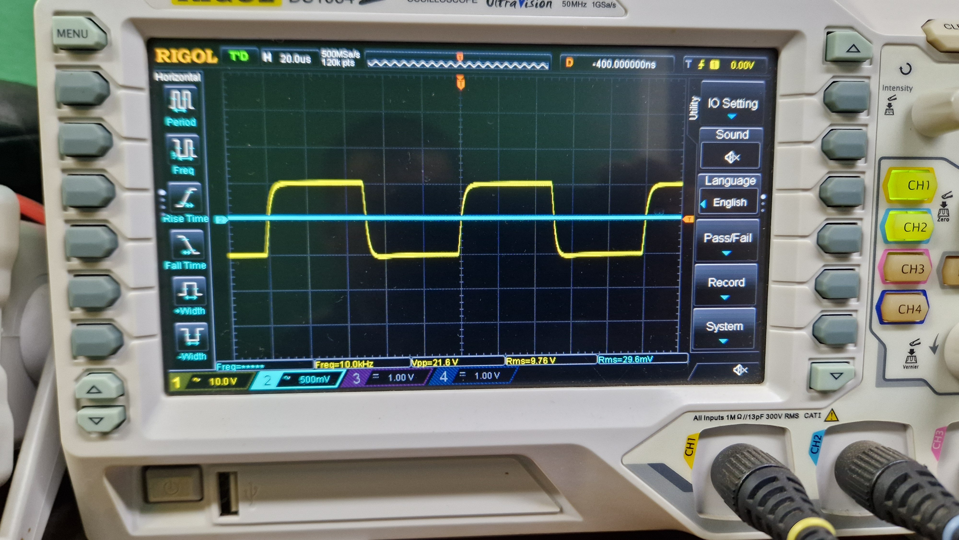

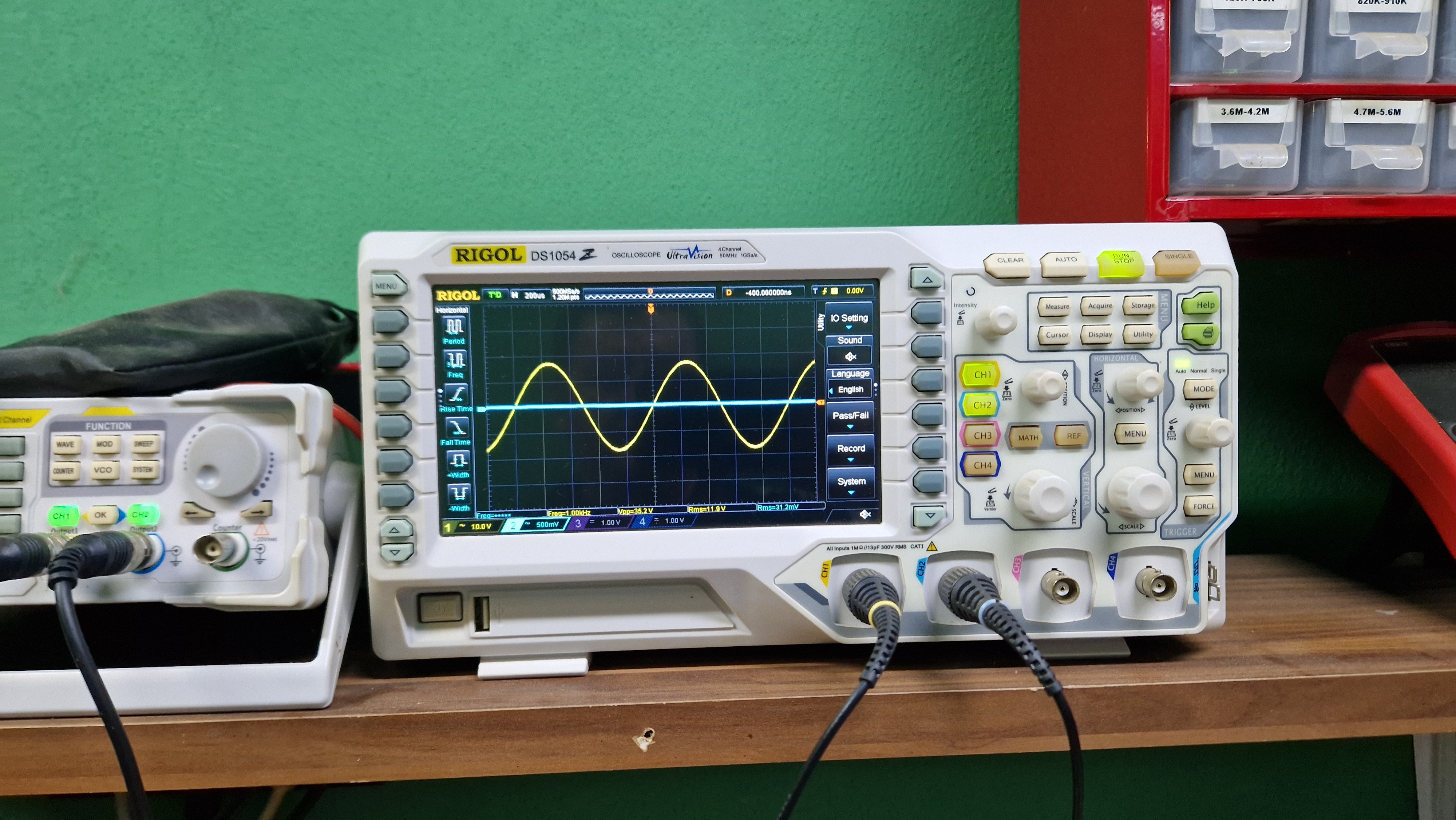

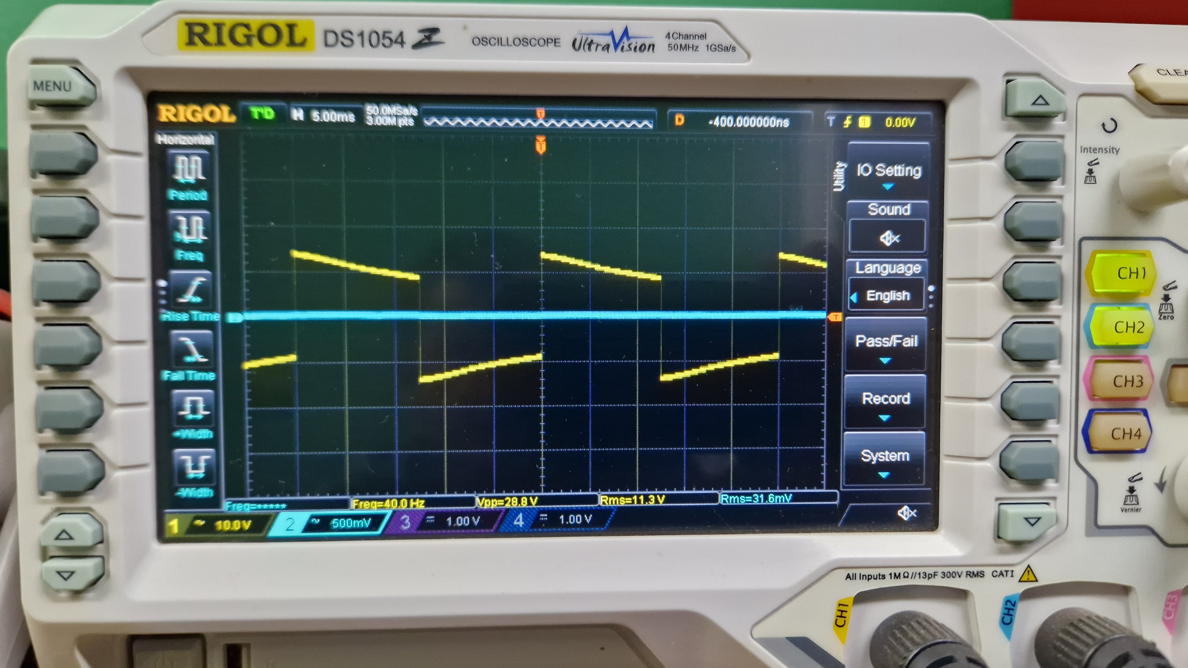

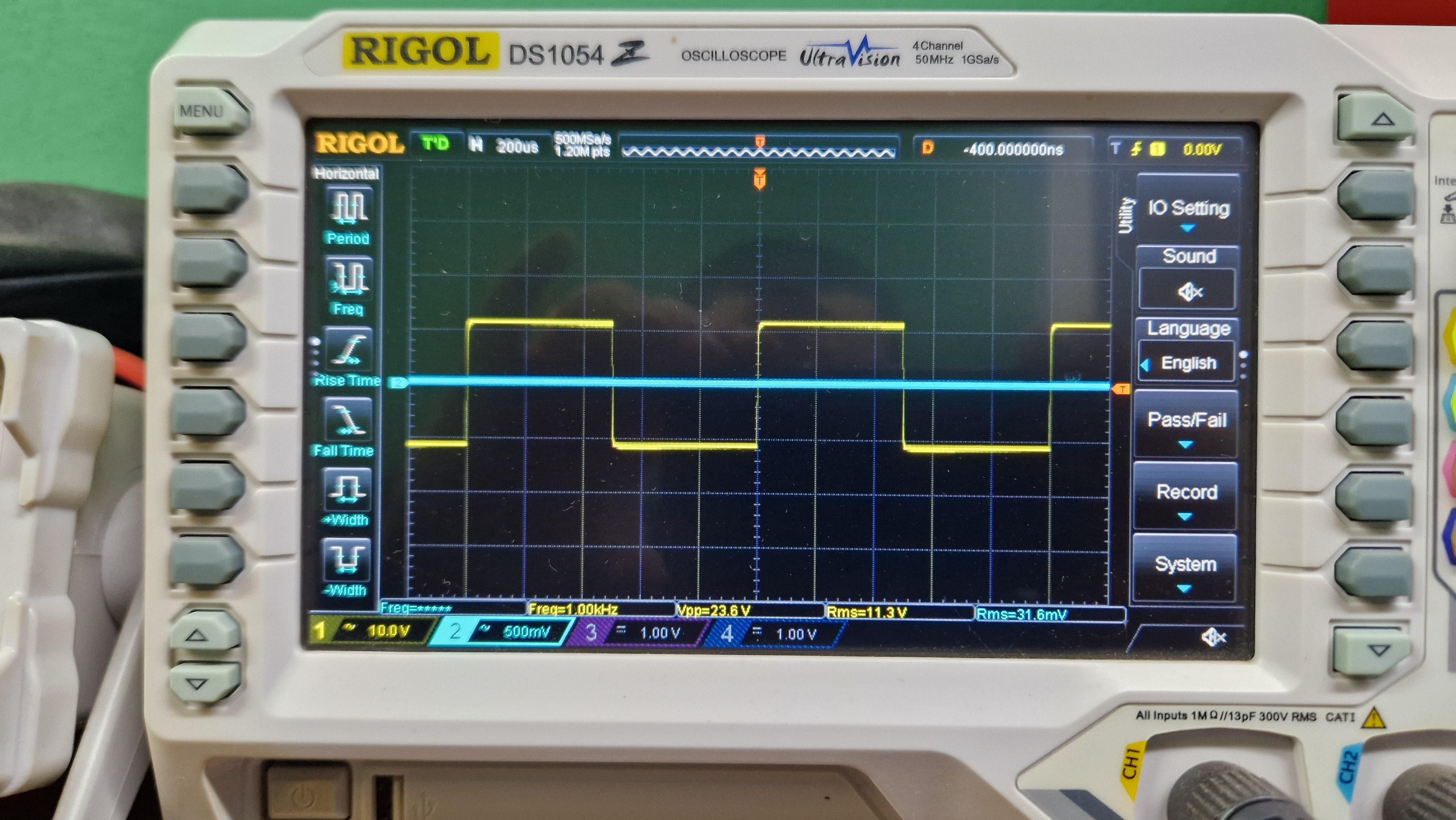

Si revin cu rezultatele, uimitoare pentru mine datorita faptului ca integratele sunt bune si montajul executat corect de data asta; ambele canale sunt functionale, nu am inca trafo care sa livreze tensiunea necesara, la +/-24V , cat scot cu cel de proba, vad ca functioneaza corect. Si radiatorul e unul de proba, nu am avut timp sa caut unul dimensionat cat mai bine dar asta voi rezolva zilele astea; deocamdata ma bucur ca l-am putut bifa si pe asta in agenda si chiar vreau sa il ascult, pe osciloscop da bine si sunt sigur ca si la boxe va oferi o auditie decenta.

Mai aveti cumva cablaj gata facut pt acest proiect?
