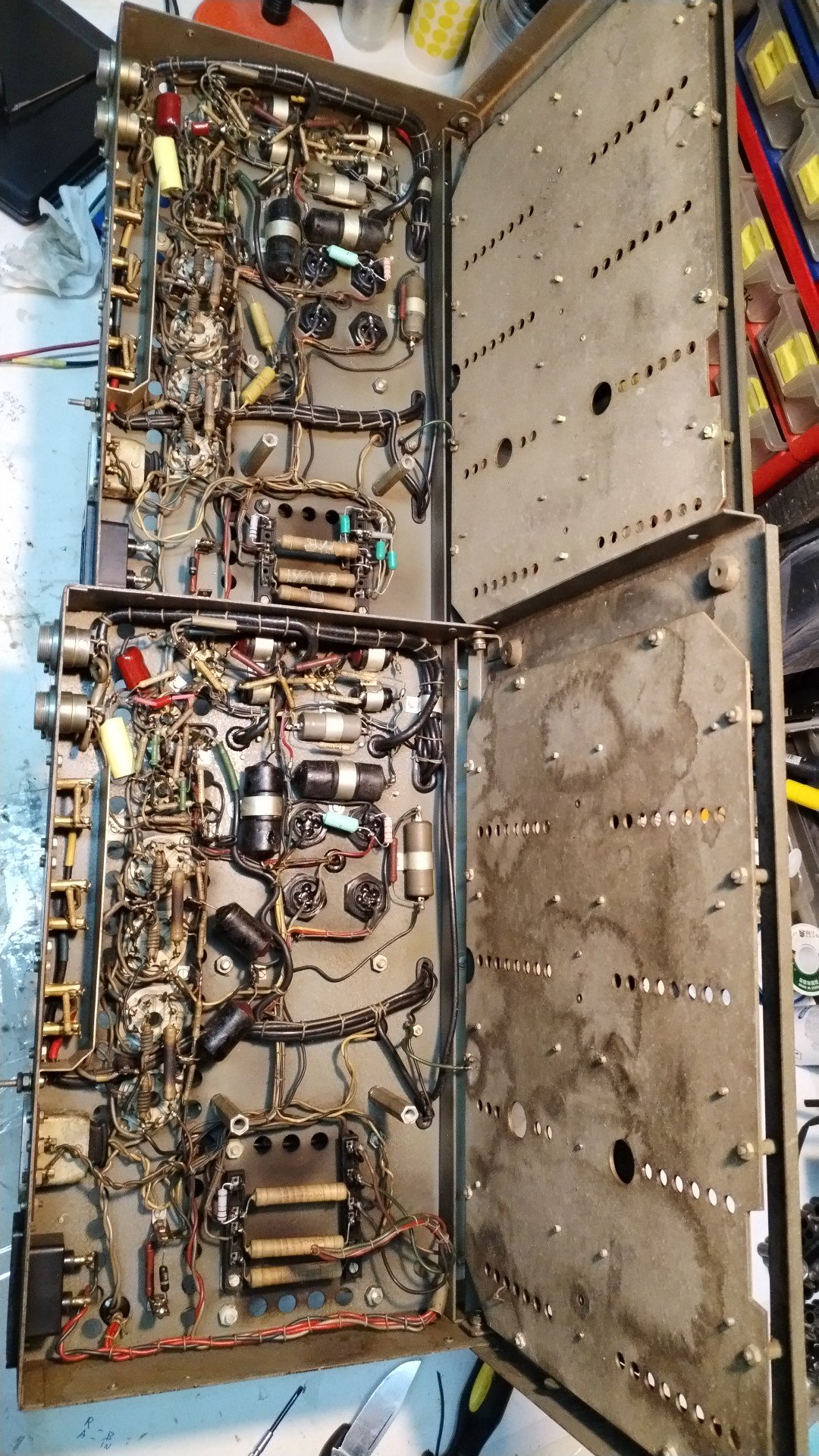

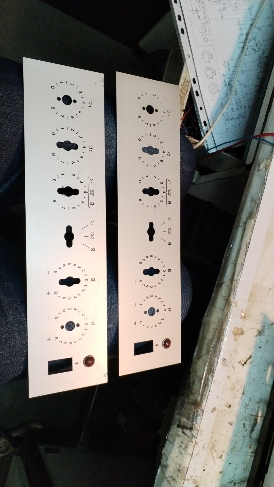

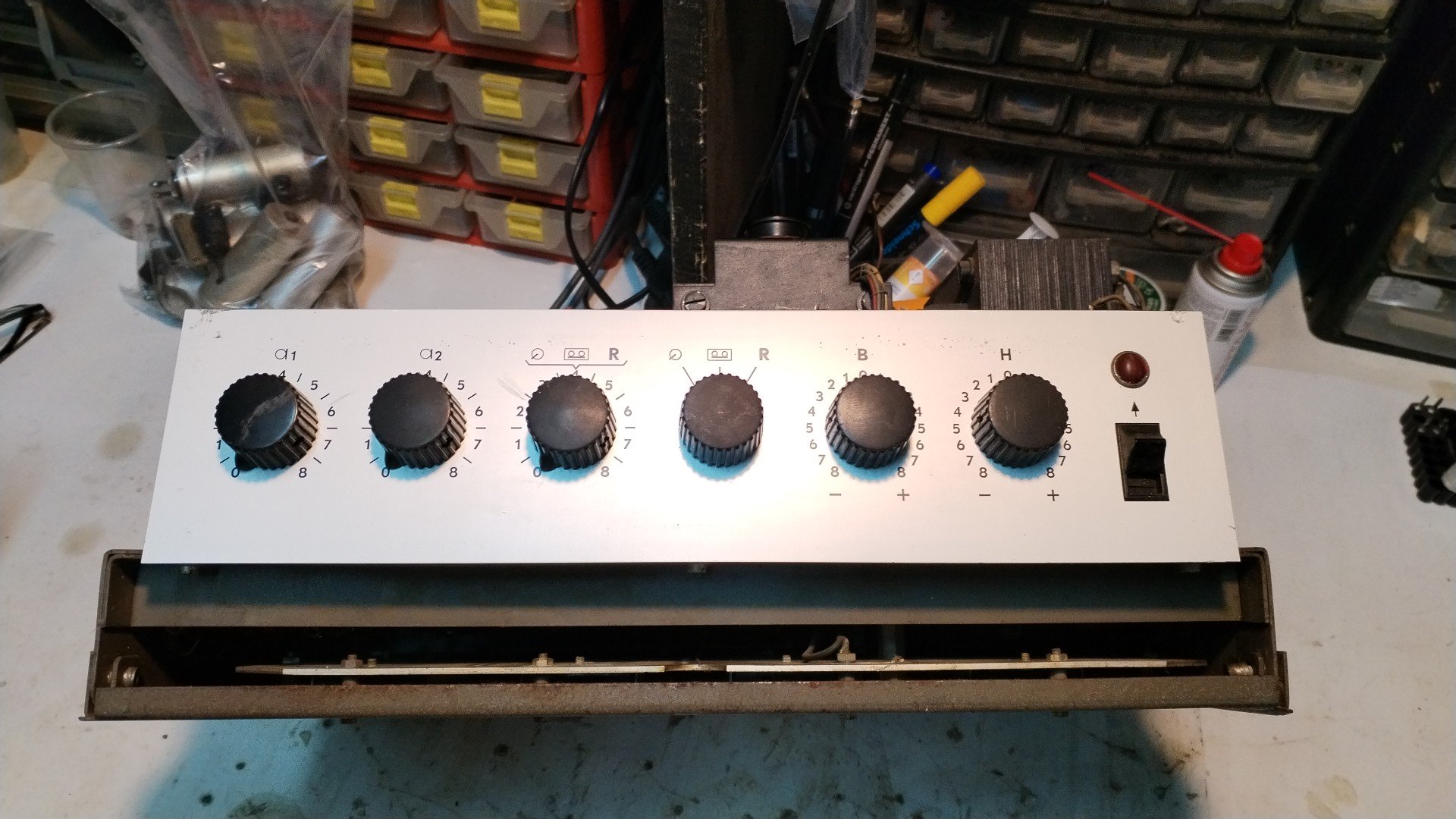

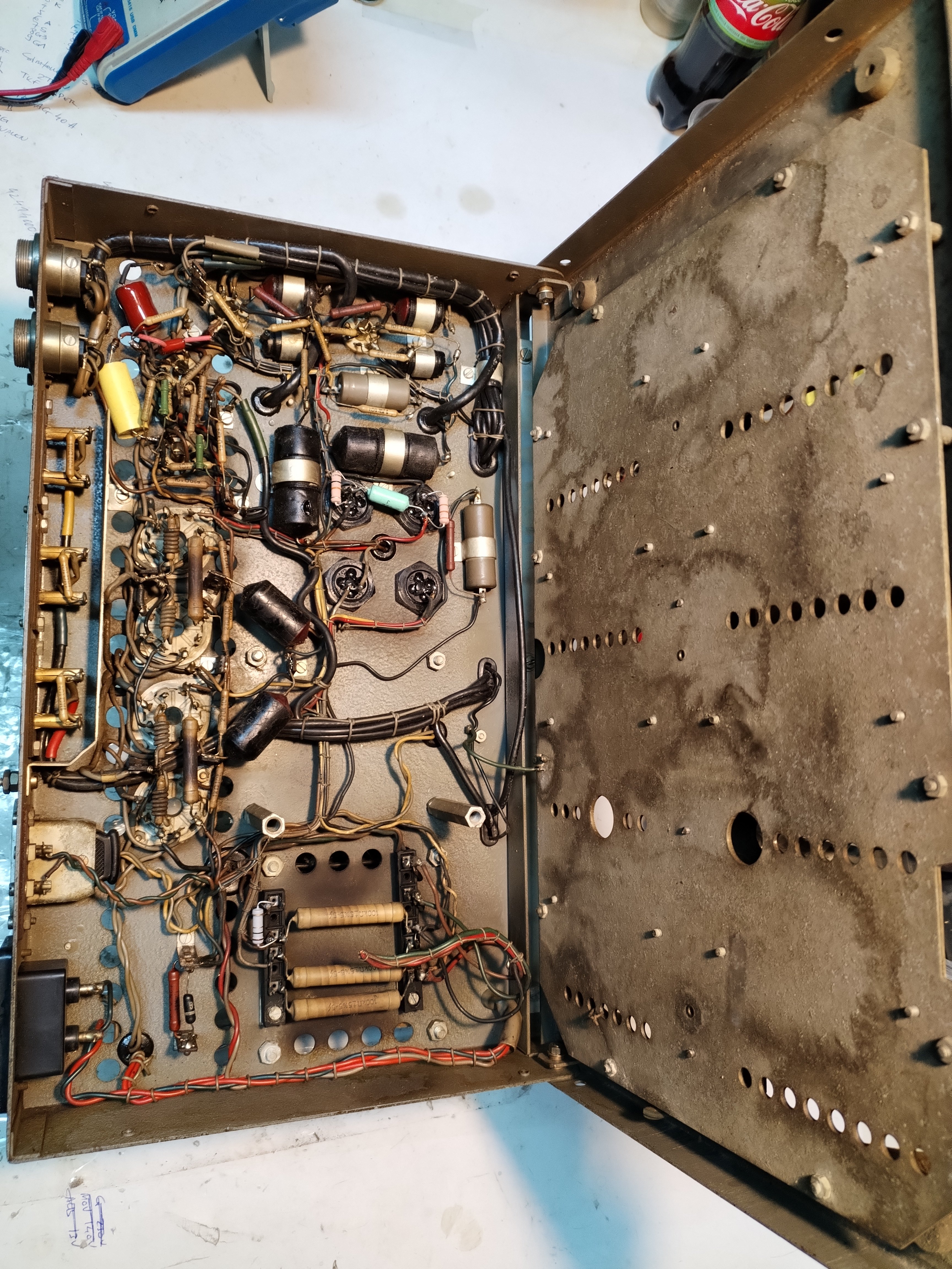

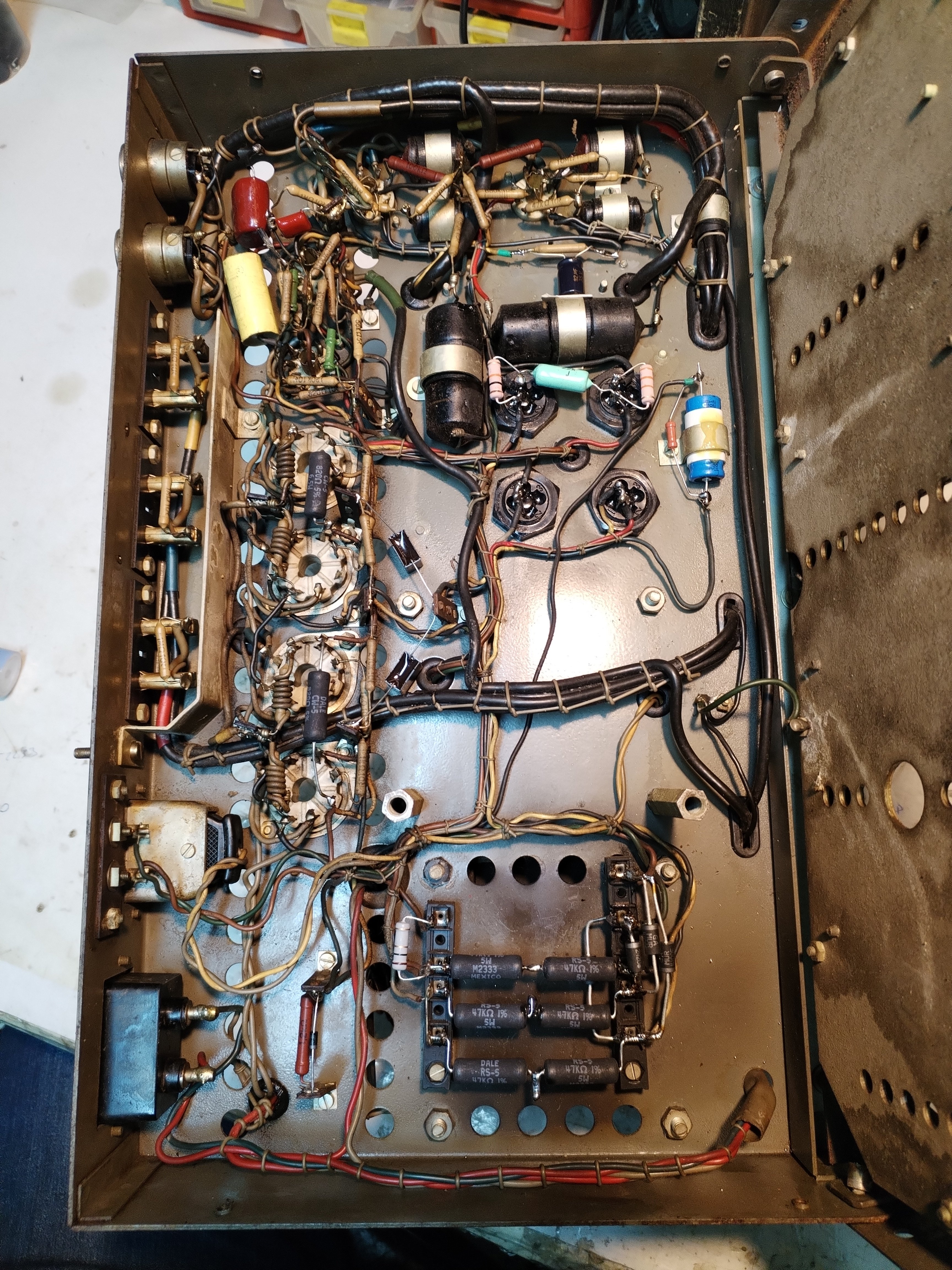

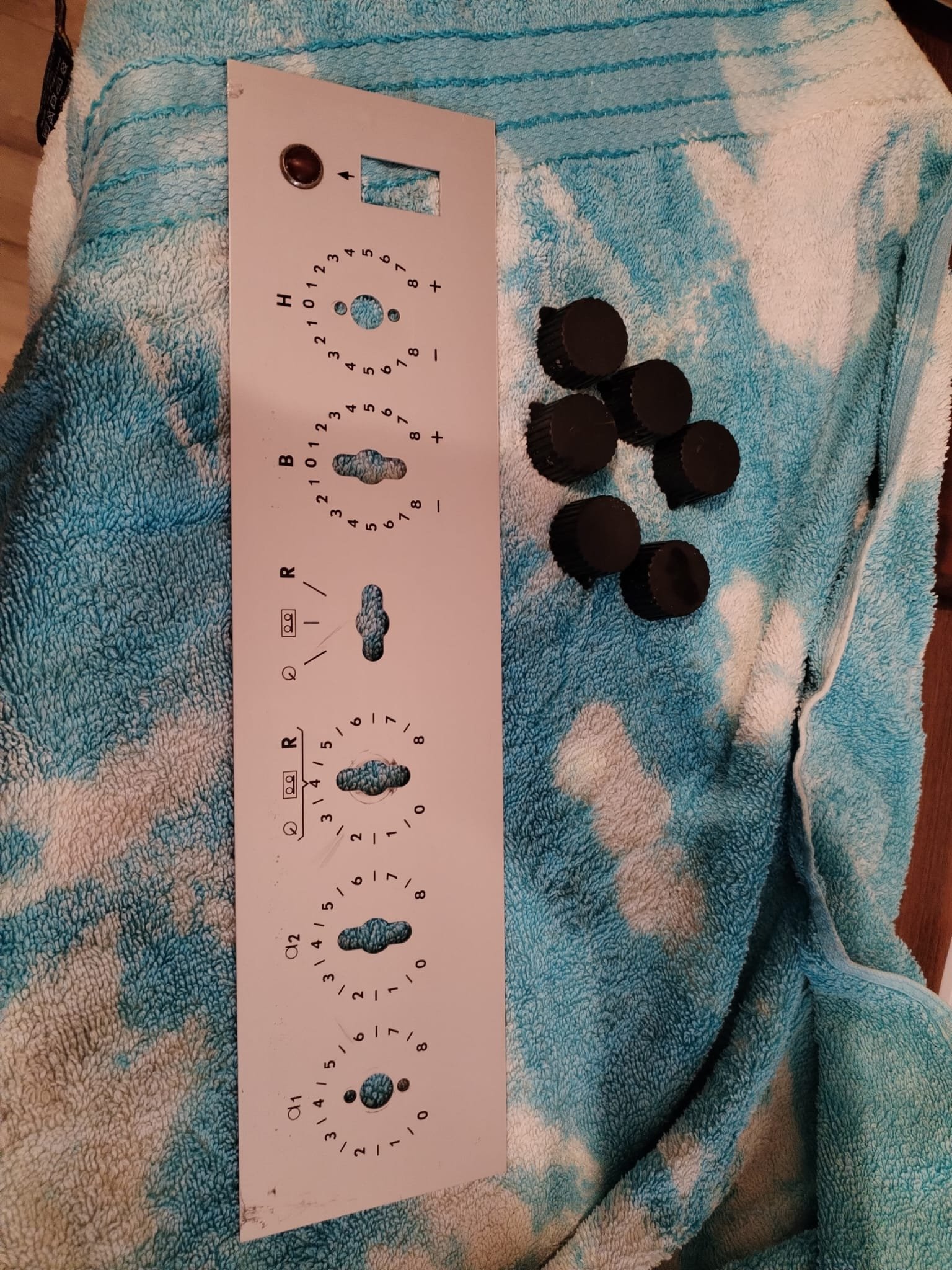

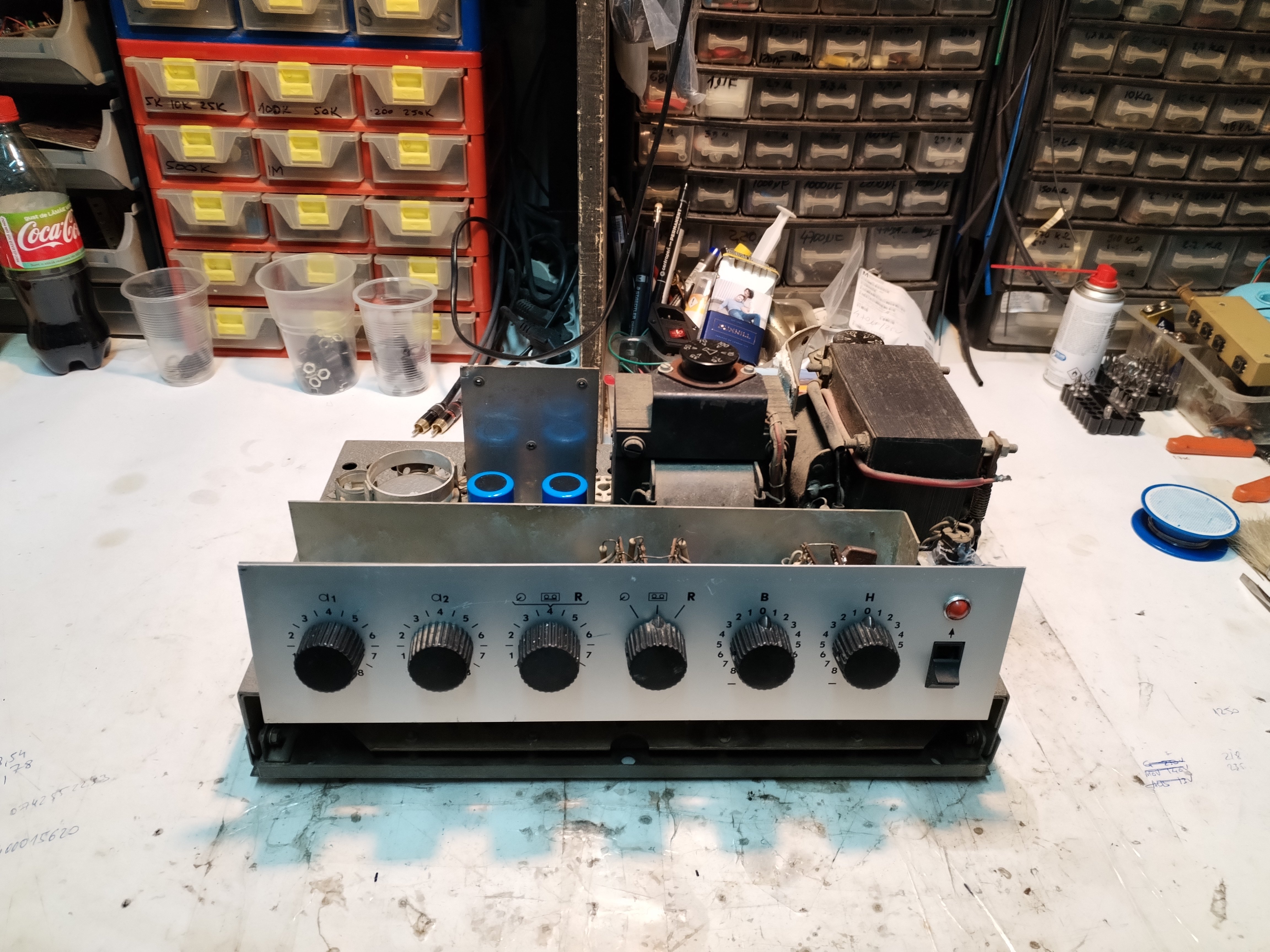

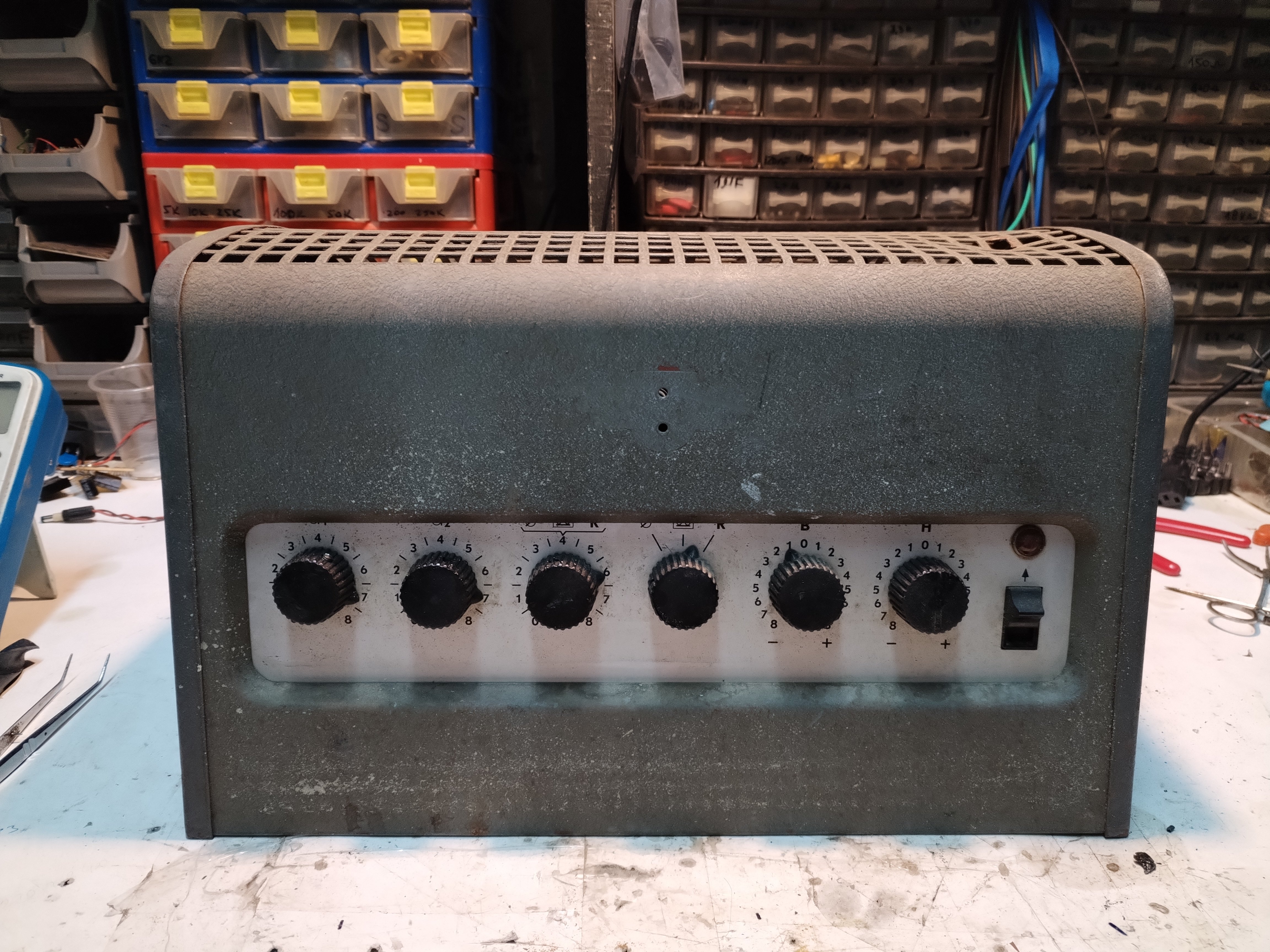

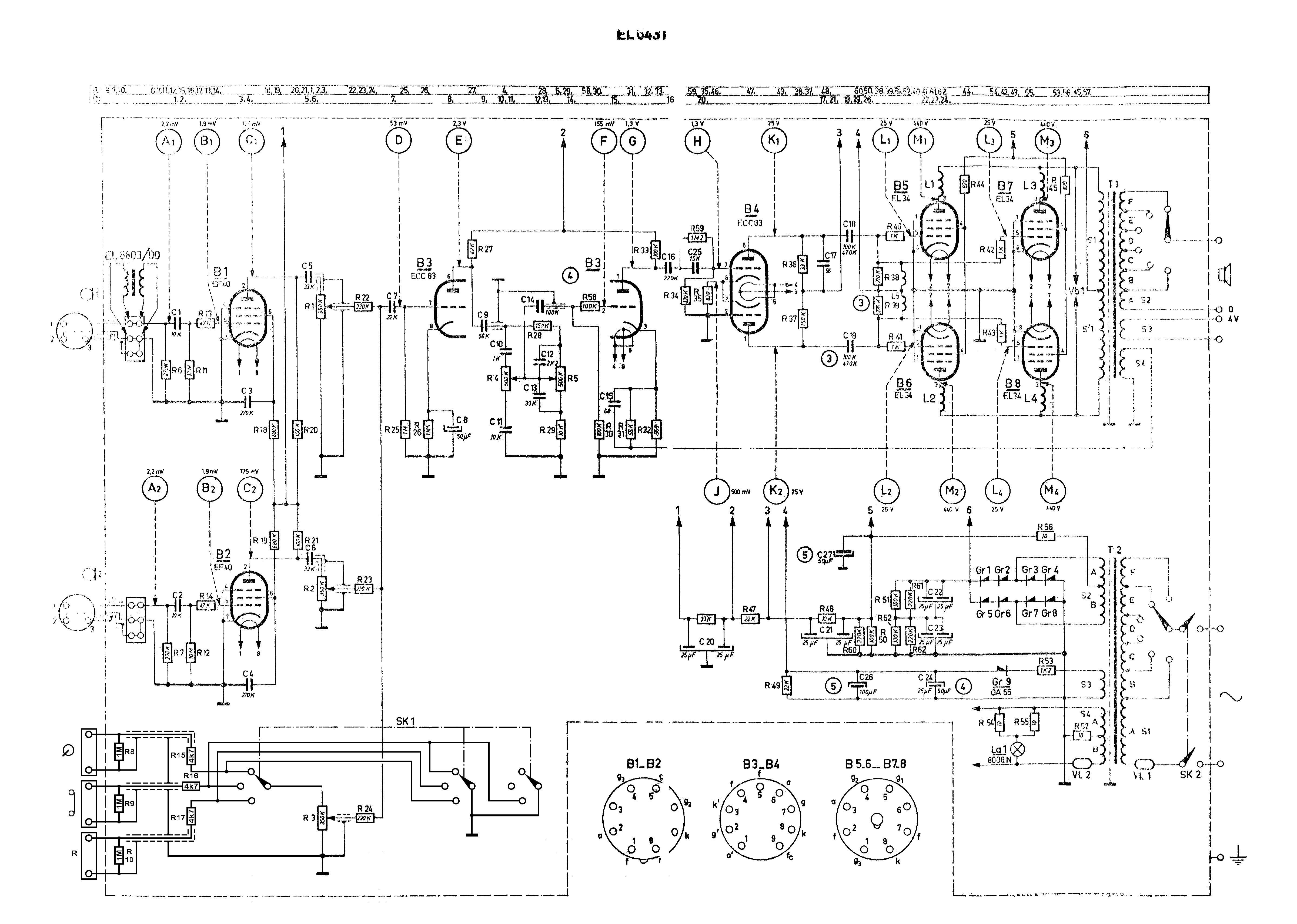

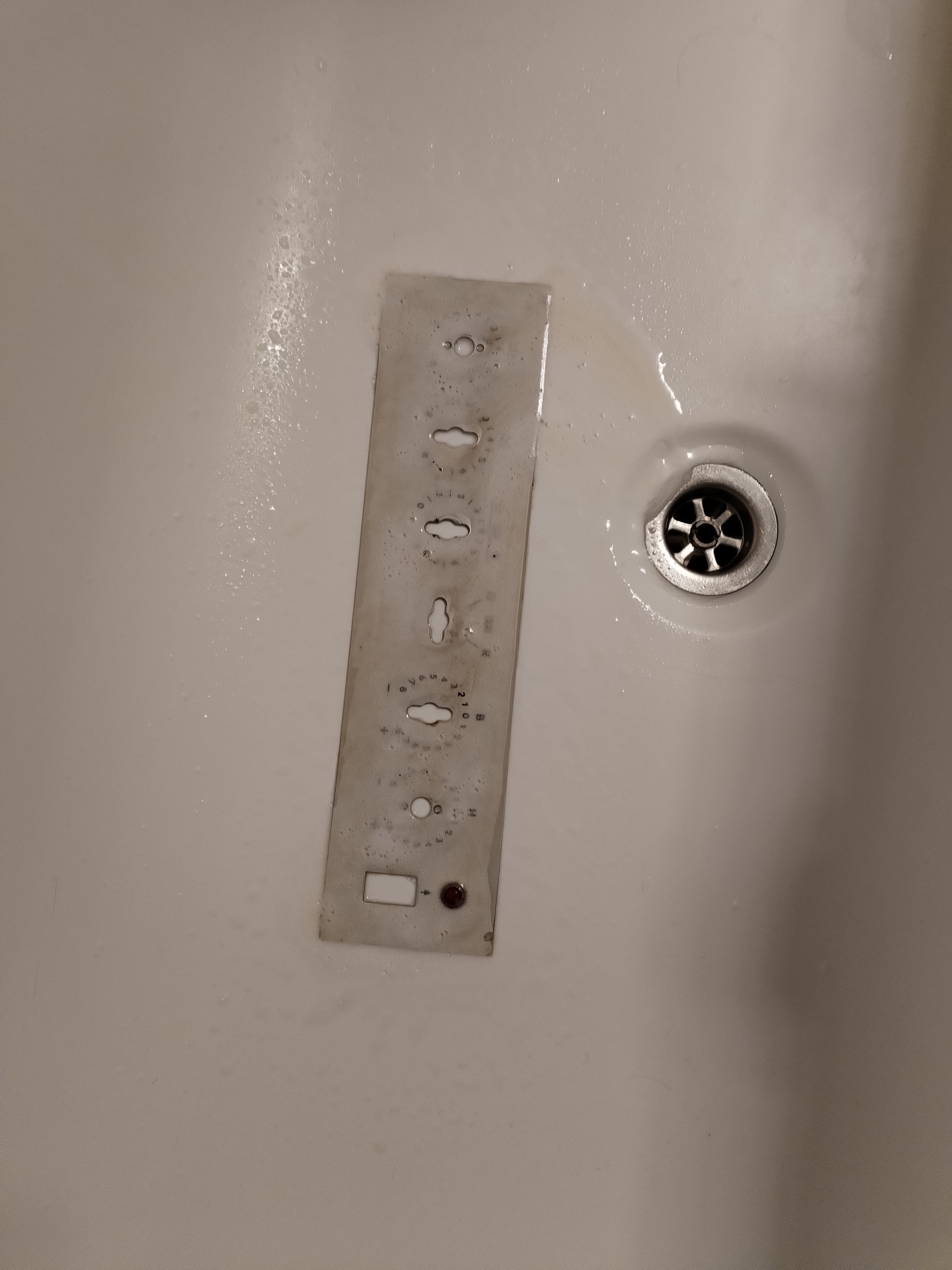

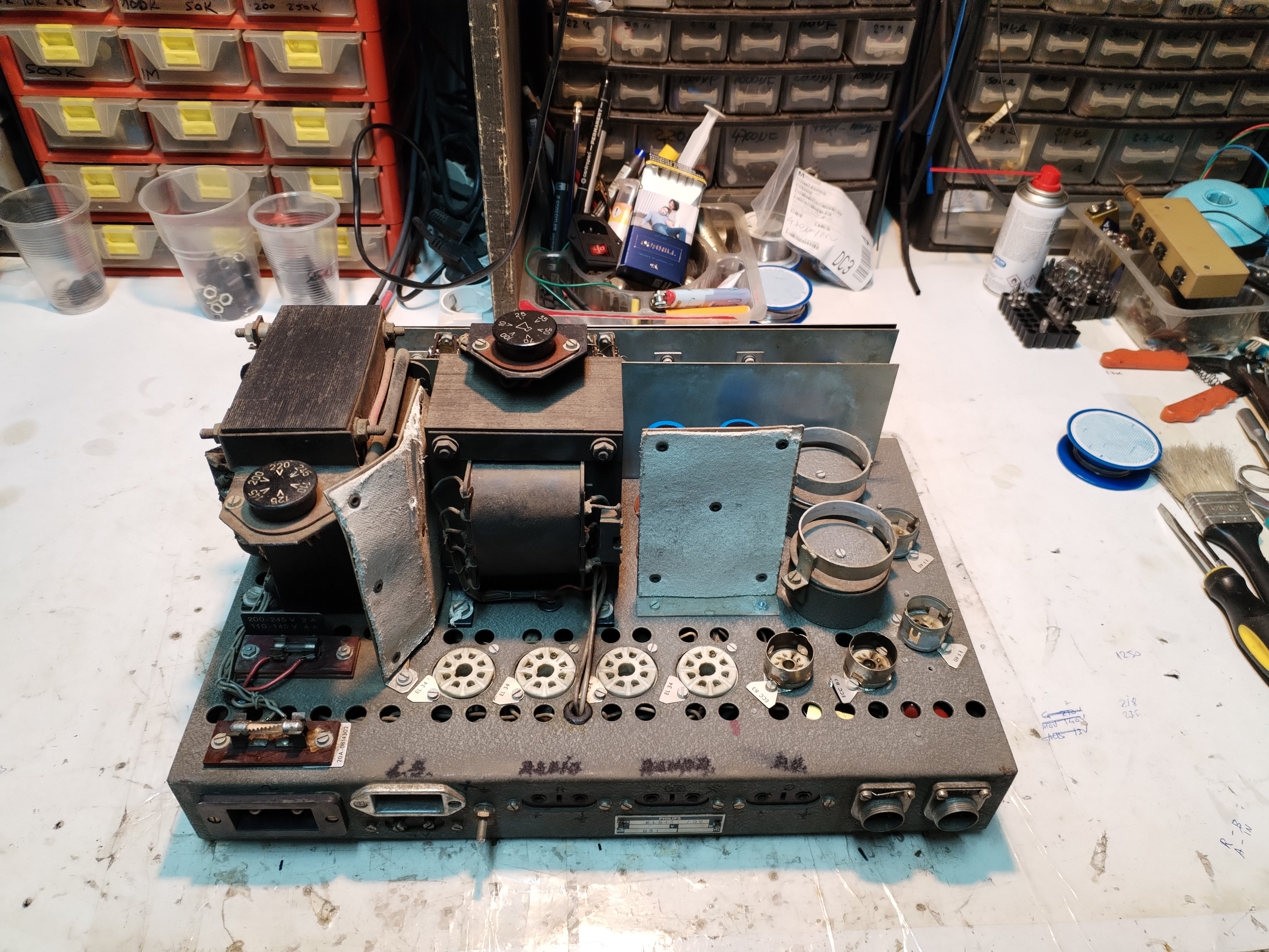

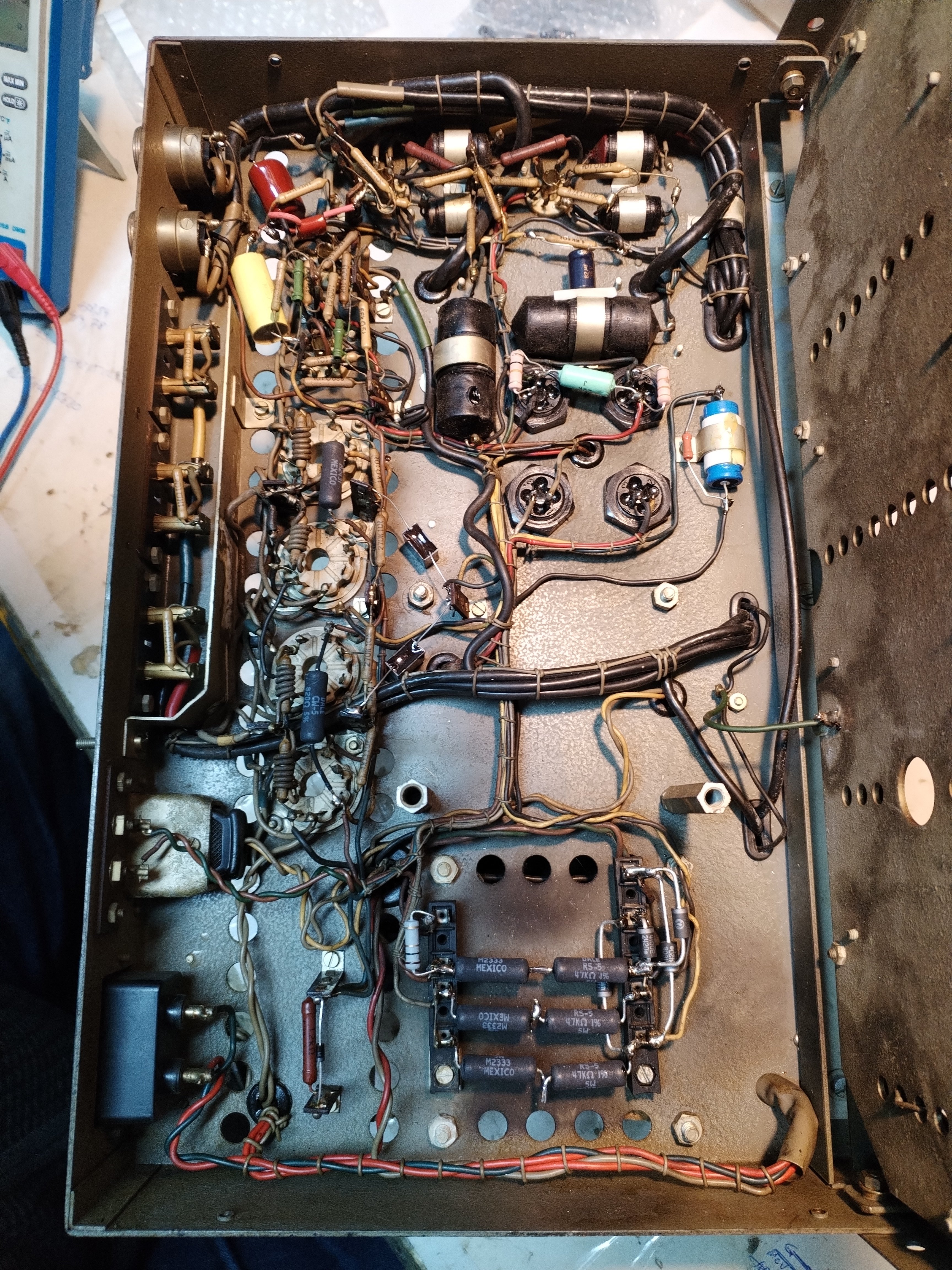

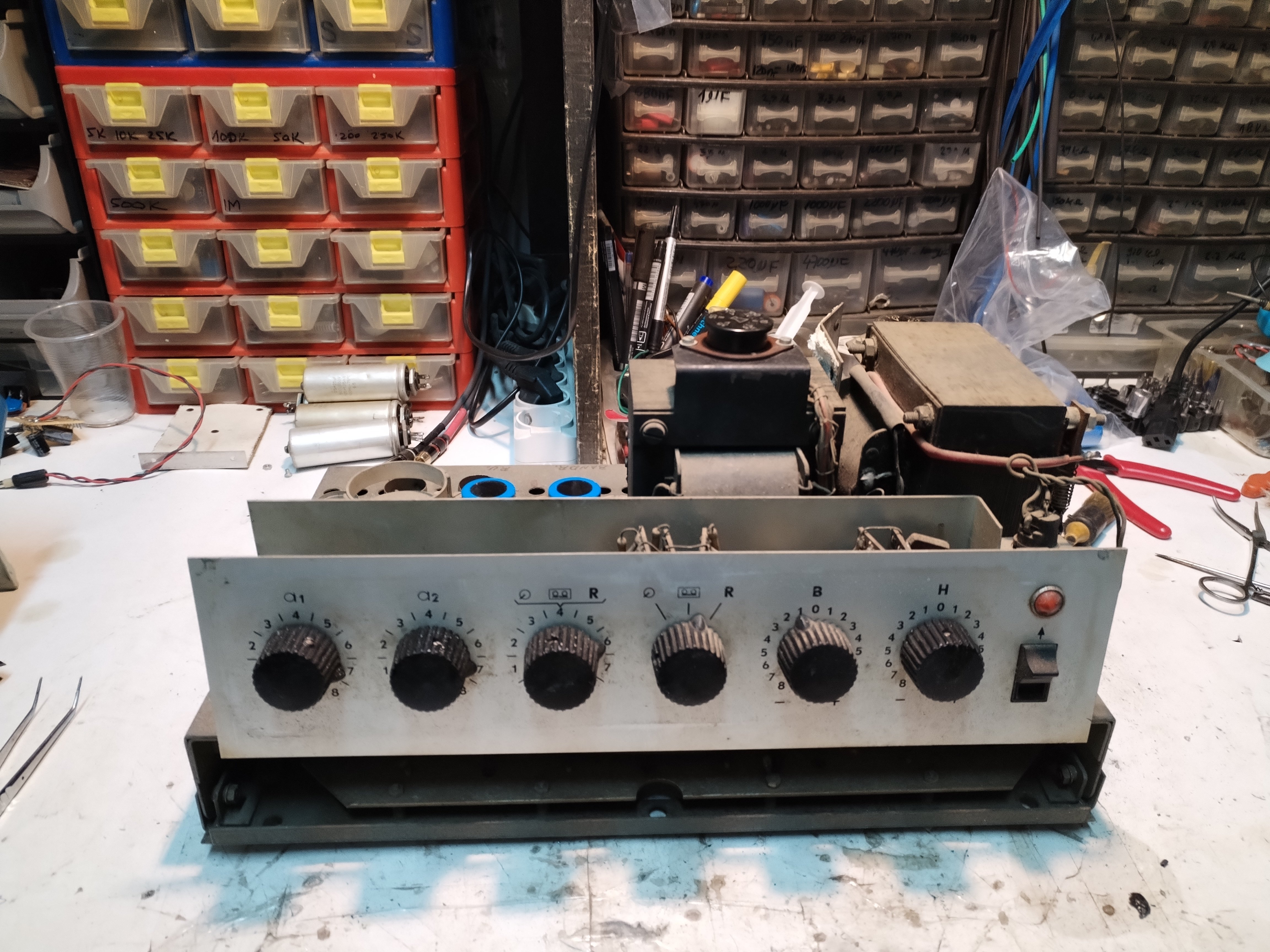

Am primit din Germania două monoblocuri Philips 6431, sunt fabricate in 1958 , este prima variantă cu preamplificatoarele pentru microfoane cu EF40 , următorul model a fost cu EF86.

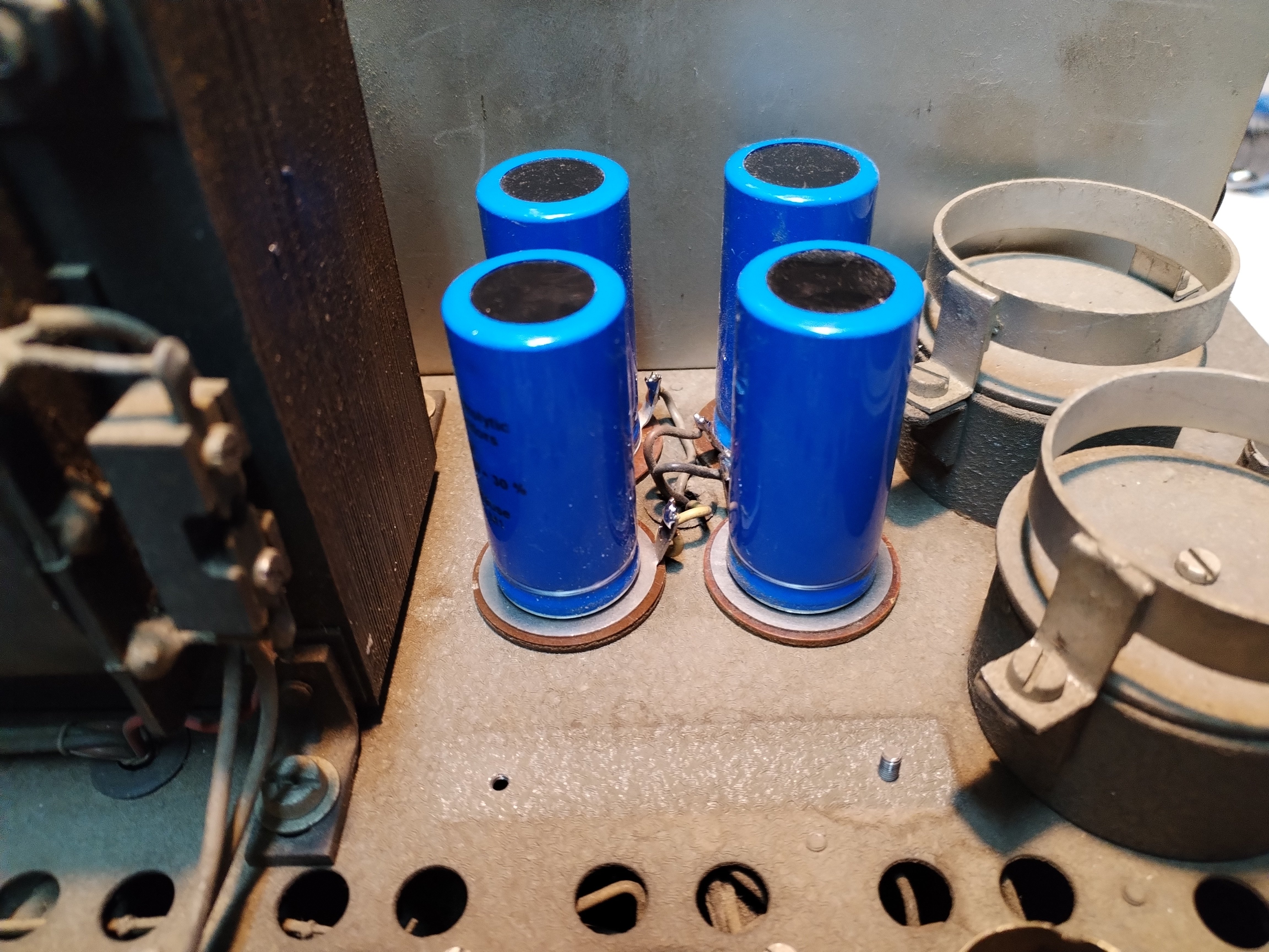

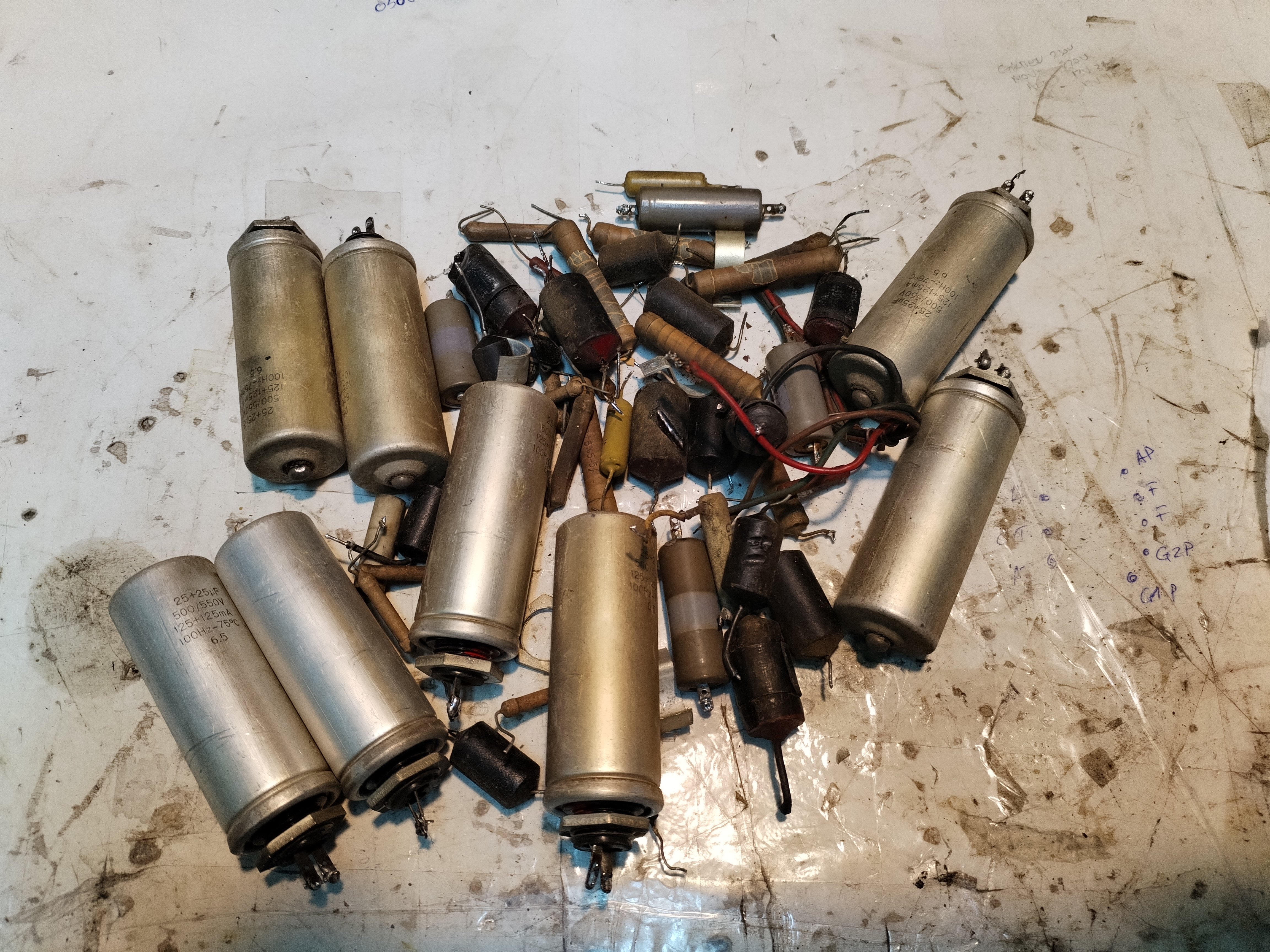

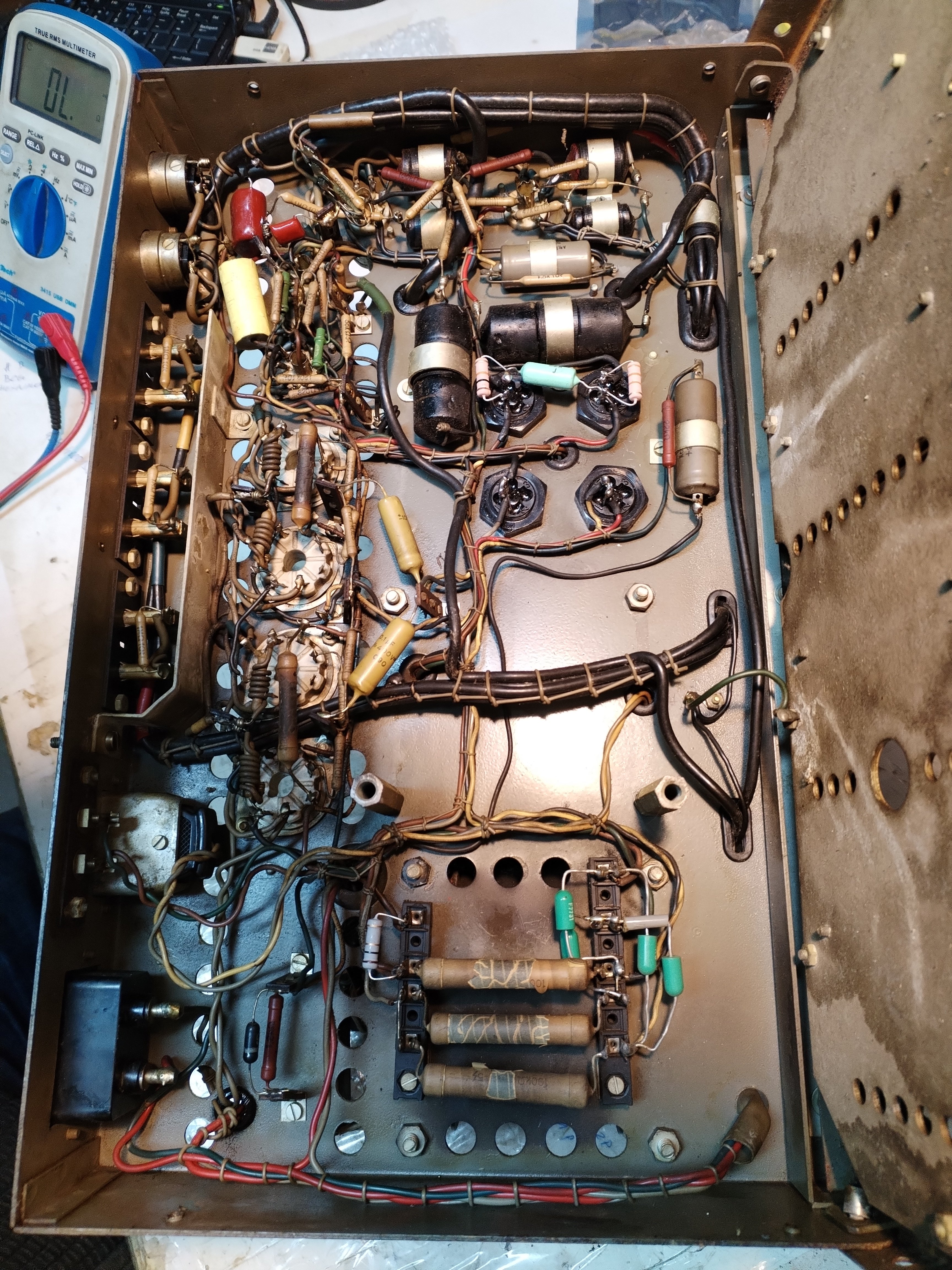

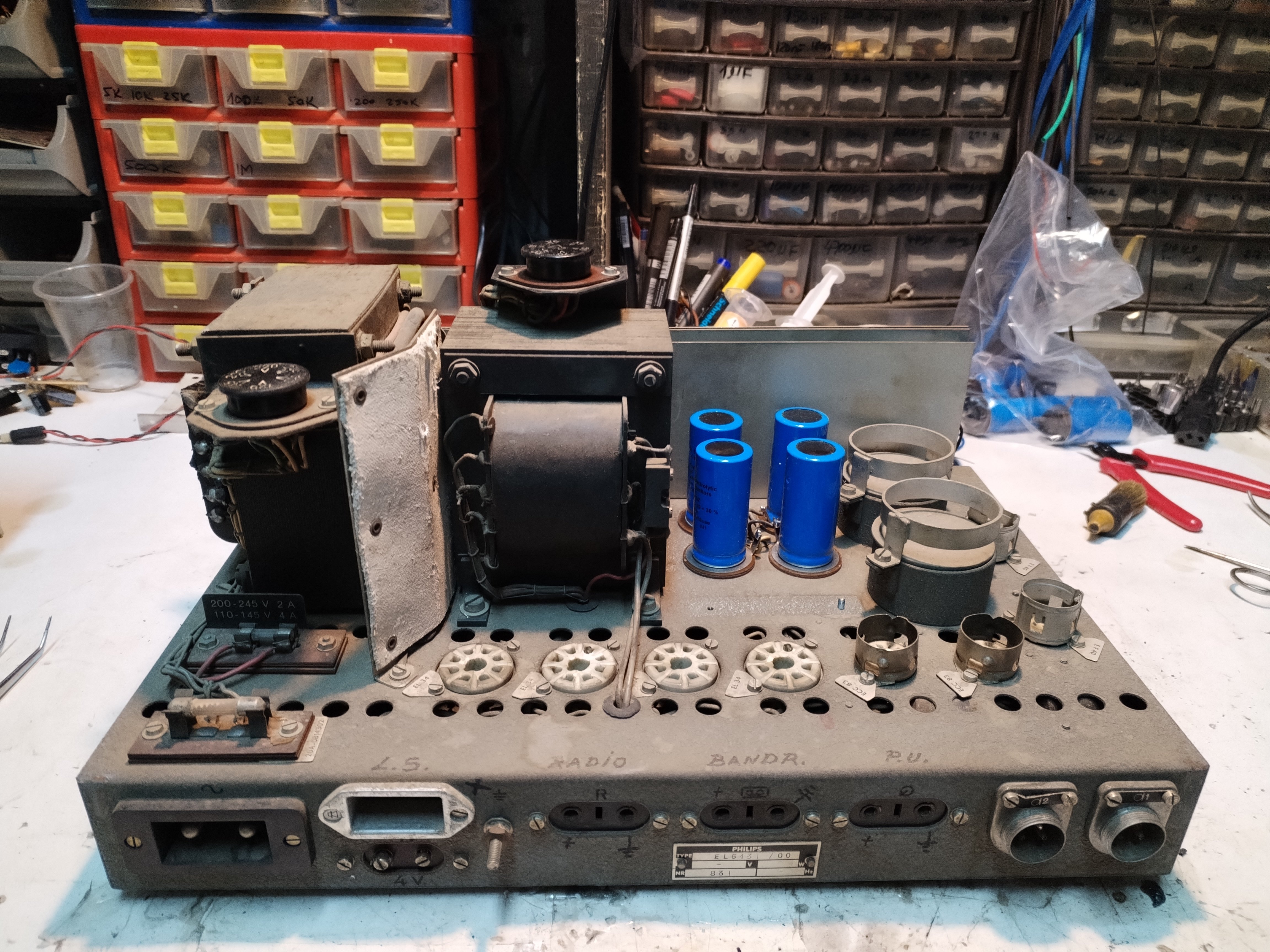

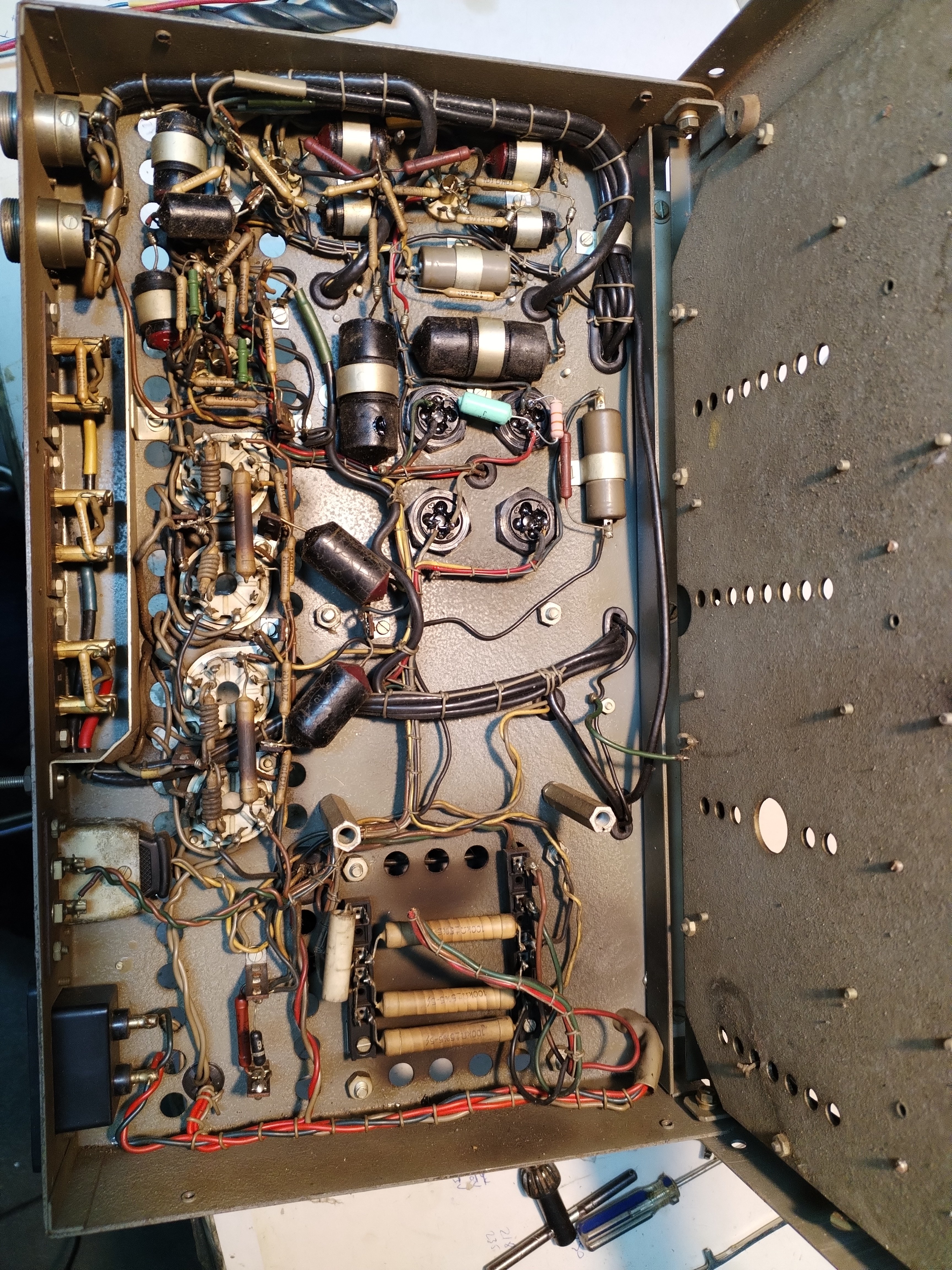

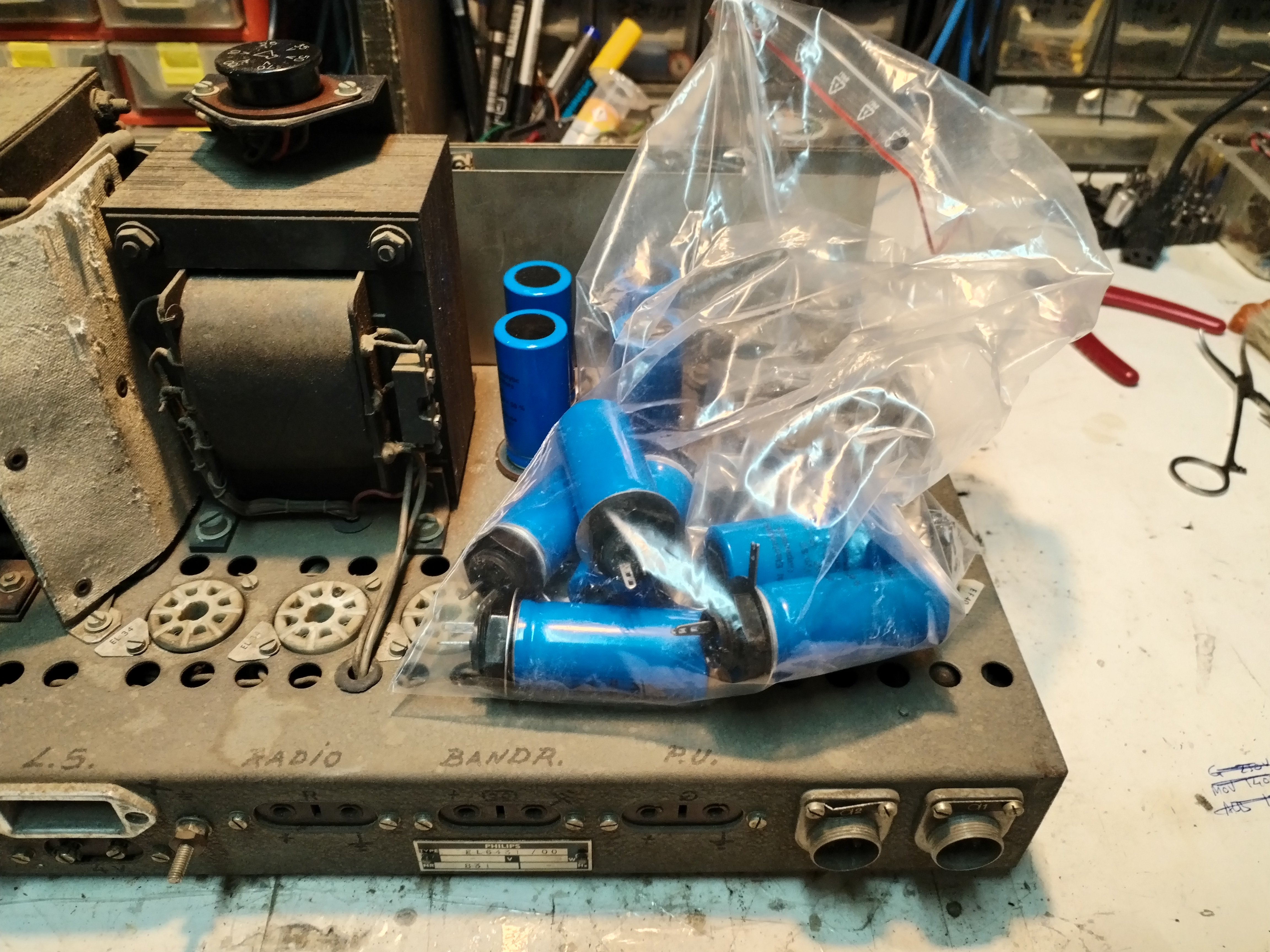

A trebuit să le restaurez aproape total , cea mai mare problemă am întâmpinat cu înlocuirea celor patru condensatori de filtraj , am căutat aproape o săptămână, pîna la urmă am găsit în Finlanda , chiar dacă sunt fabricați in Germania......nu am găsit în Germania.
Restaurarea este cam gata , aștept tuburile noi EL34 și ECC83.
