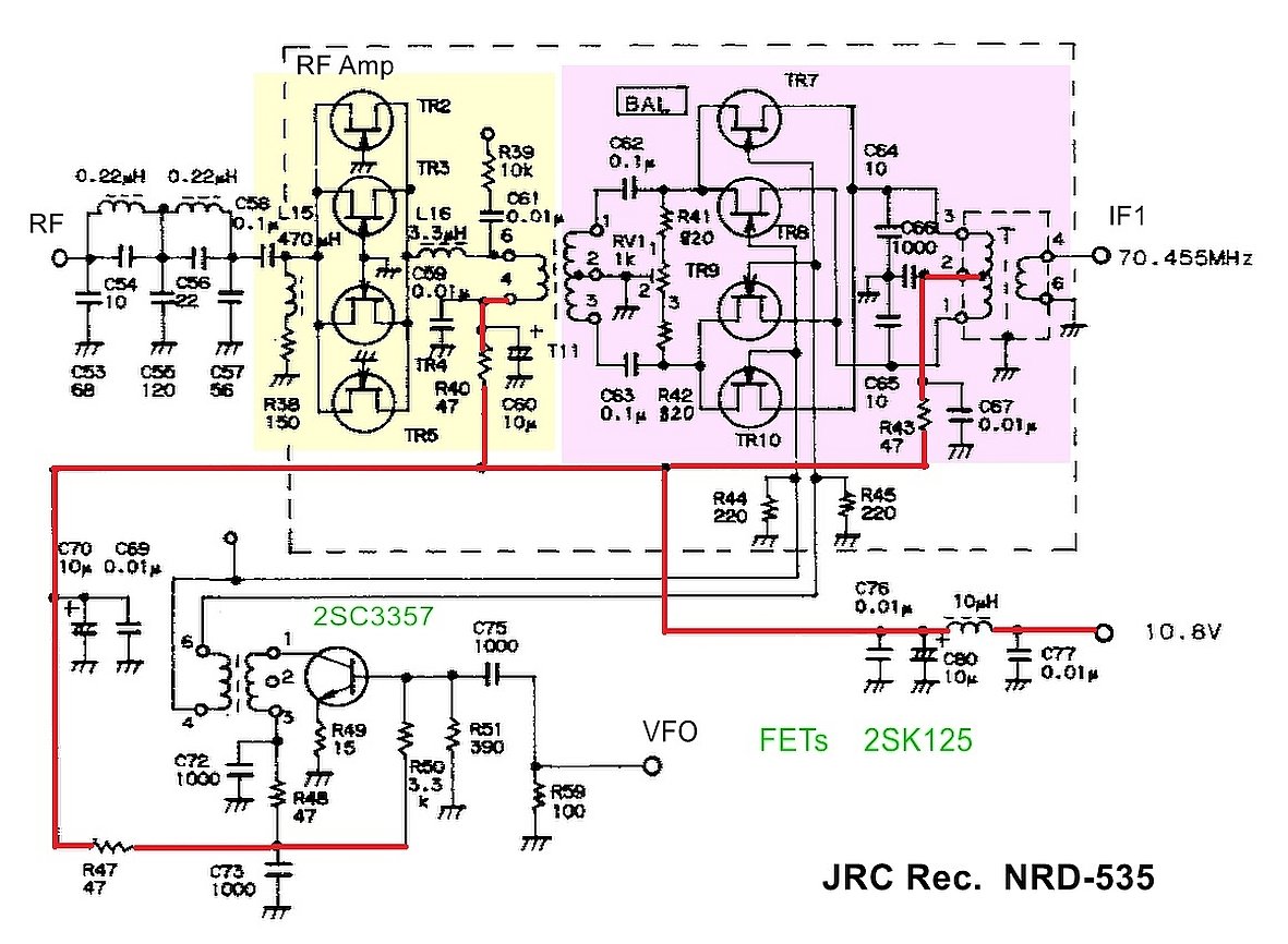

Extras din schema unui receptor 0,1-30 MHz, destul de vechi, nu deosebit de sensibil (2 uV), dar ceva mai simplă (schema), aproape reproductibilă, dacă se mai cunosc câteva date despre bobinaje.
În fața acestui dispozitiv stă circuitul de intrare (cuplajul cu antena, niște filtre de bandă, atenuator - nu se prezintă).
Amplificatorul de RF - 4 j-FET-uri cu porțile la masă, puse în paralel (mai frecvent sunt cu două FET-uri).
Sarcina amplificatorului - un traf defazor, urmat de un mixer activ dublu-echilibrat, tipic, cu FET-uri.
Semnalul de RF se aplică în antifază pe perechile de surse.
Semnalul de la oscilatorul local este amplificat cu tz. bipolar și prin traful de adaptare se aplică (în antifază) pe cele două perechi de porți.
Sarcina mixerului - un traf de FI pe 70,45 MHz ( prima frecvență intermediară, o valoare oarecum uzuală )
Front-end HF Receiver
Sensibilitatea de 2 uV este mica pentru benzile superioare de US, dar se poate compensa cu o antena buna. La receptoarele cu lampi se mergea pana la 0,1 uV, cu nuvistoare sau triode cu panta mare in amplificatorul RF.

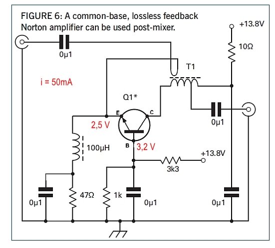

Intrare tip Norton , o aplicatie absolut standard in domeniul aviatie si militar ... structura PushPull are avantajul ca se micsoreaza armonicele pare rezultate din intermodulatie ...Paul M scrie: Dum Dec 21, 2025 3:42 pm De pe internet, mai demult.

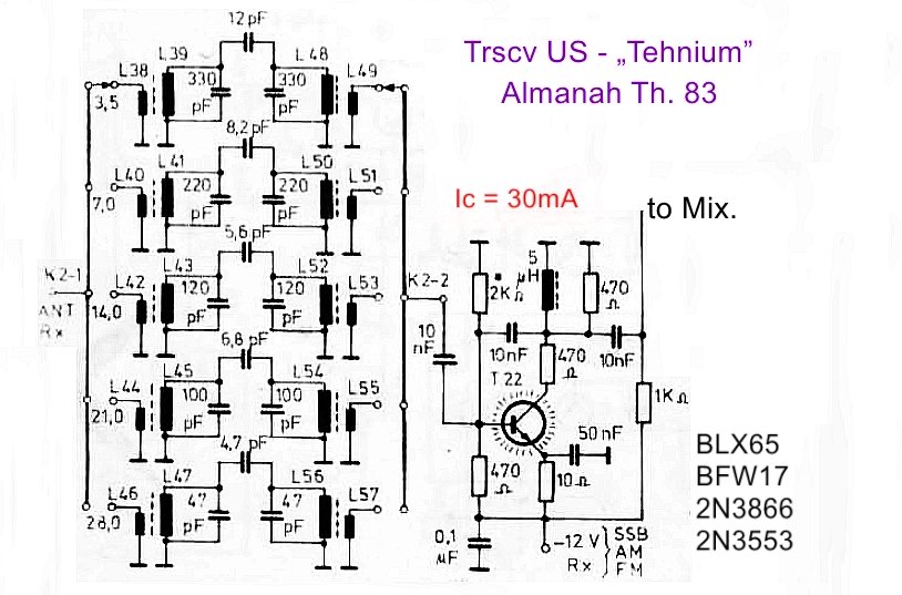

Best front-end MF/HF, doar informativ
Amplificatoarele Norton nu merg la frecventa mare, din cauza feritei din trafo. Sunt cam zgomotoase (Fzg minim 5 dB), lucreaza cu tranzistoare bipolare la Ic mare (zeci de mA). Eu asa stiu.

Tocmai am mentionat anterior , amplificatoarele Norton PushPull sunt folosite ca standard universal in orice FrontEnd din aviatie sau in domeniul militar ... chiar peste 800MHz , in prezent exista ferite excelente . Nu toate amplificatoarele Norton folosesc tranzistoare bipolare , ci folosesc nuvistoare + bipolare in structura cascod ( cum ar fi Harris sau Rohde & Schwarz , daca va spune ceva acesta enumerare ) ...

The amplifier in Figure 6 can be used as a post-mixer amplifier and/or as an RF amplifier.
This type of common-base lossless feedback amplifier is commonly known as a Norton amplifier (after one of its inventors).
The transistor is an NEC 2SC1426 with fT = 2.5GHz and Ptot of 3.5W.
A 2N5109 would make a reasonably good substitute.
The measured gain is 10dB ±1 dB from 1MHz to well over 100MHz.
When the output is terminated with 50Ω, the input return loss is better than 20dB (SWR 1.2:1) up to 17MHz, 14dB (SWR 1.5:1) up to 36MHz and 9.5dB (SWR 2:1) up to 129MHz.
Measured input IP3 is above +30dBm, output IP3 is greater than 40dBm!
- Norton RF amp.jpg (40.09 KiB) Vizualizat de 966 ori
2N5109 am cateva, iar ferita binoculara pe care o am este poloneza, are permeabilitatea magnetica relativa egala cu 80 si merge cu pierderi mici pana la 8-10 MHz.
