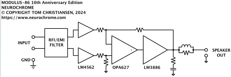

Schema bloc este asta, intrare diferentiala si o combinatie compozita cu un OPA627. Nu am inteles de ce OPA627, dar da bine caci exista si varianta capsula metalica. Intre $39 si $76 bucata (la punga de 1000 de bucati) direct de la TI.com. Sau intre $100 si $200 la bucata de la Digikey. Ieftin ca braga!

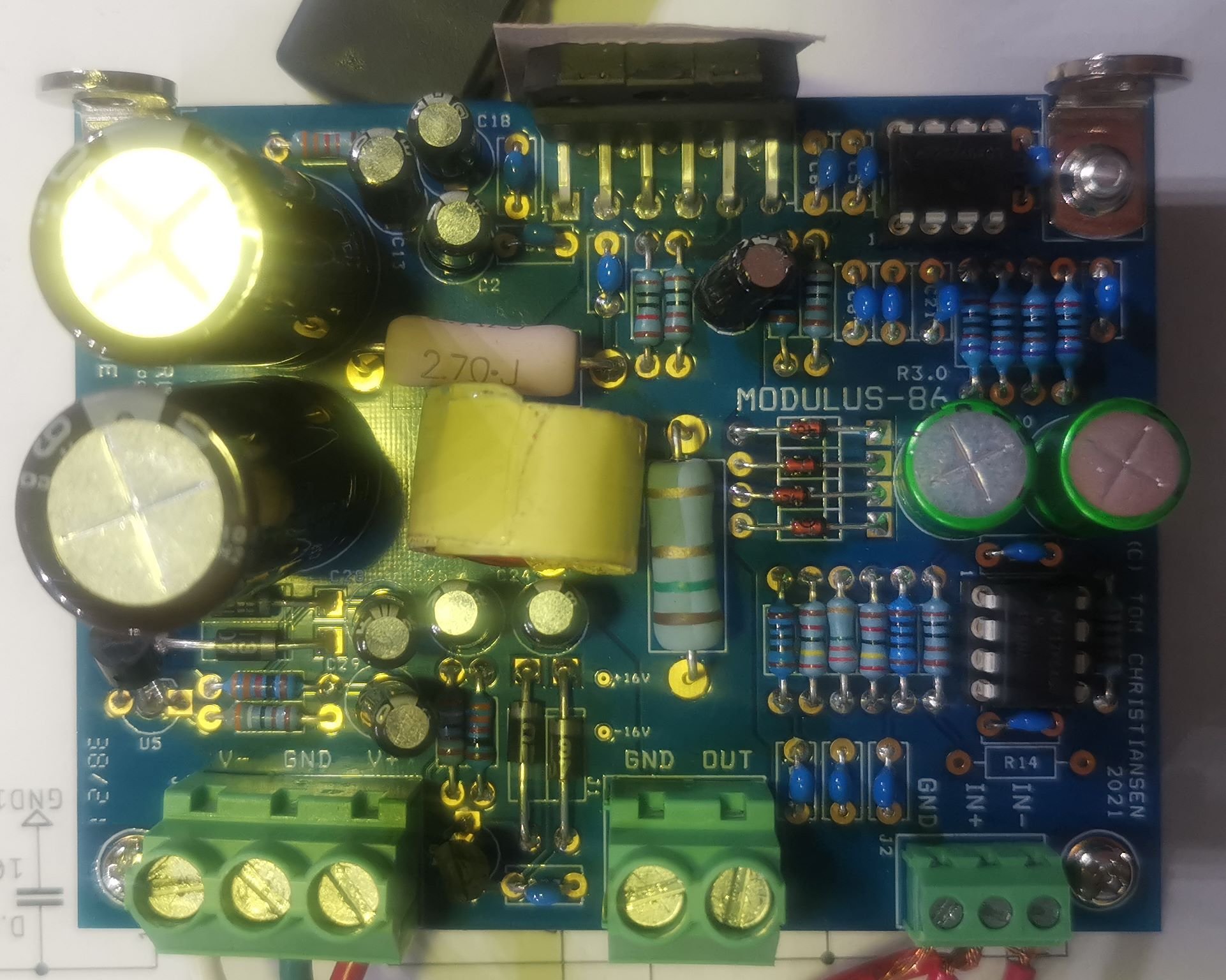

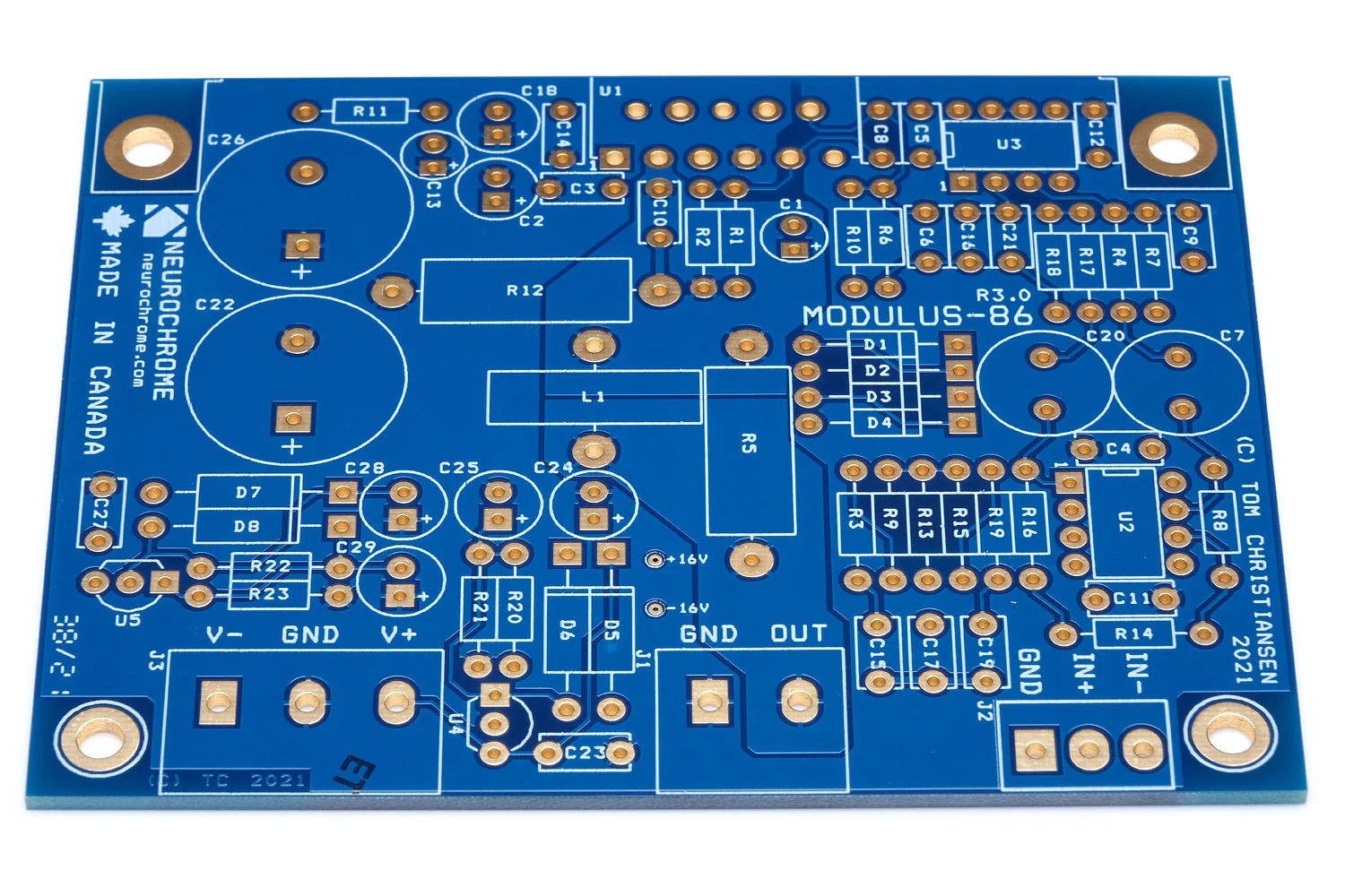

Cateva poze cu cablajul. Nu imi pare nimic exceptional, ba chiar nu-l gasesc destul de audio.
Poza originala de pe pagina producatorului:
Poza cu piesele instalate. Colegul meu a adaugat si un izolator cauciucat ca sa imbunatateasca (sic!) transferul de caldura. Asta la capsula izolata!

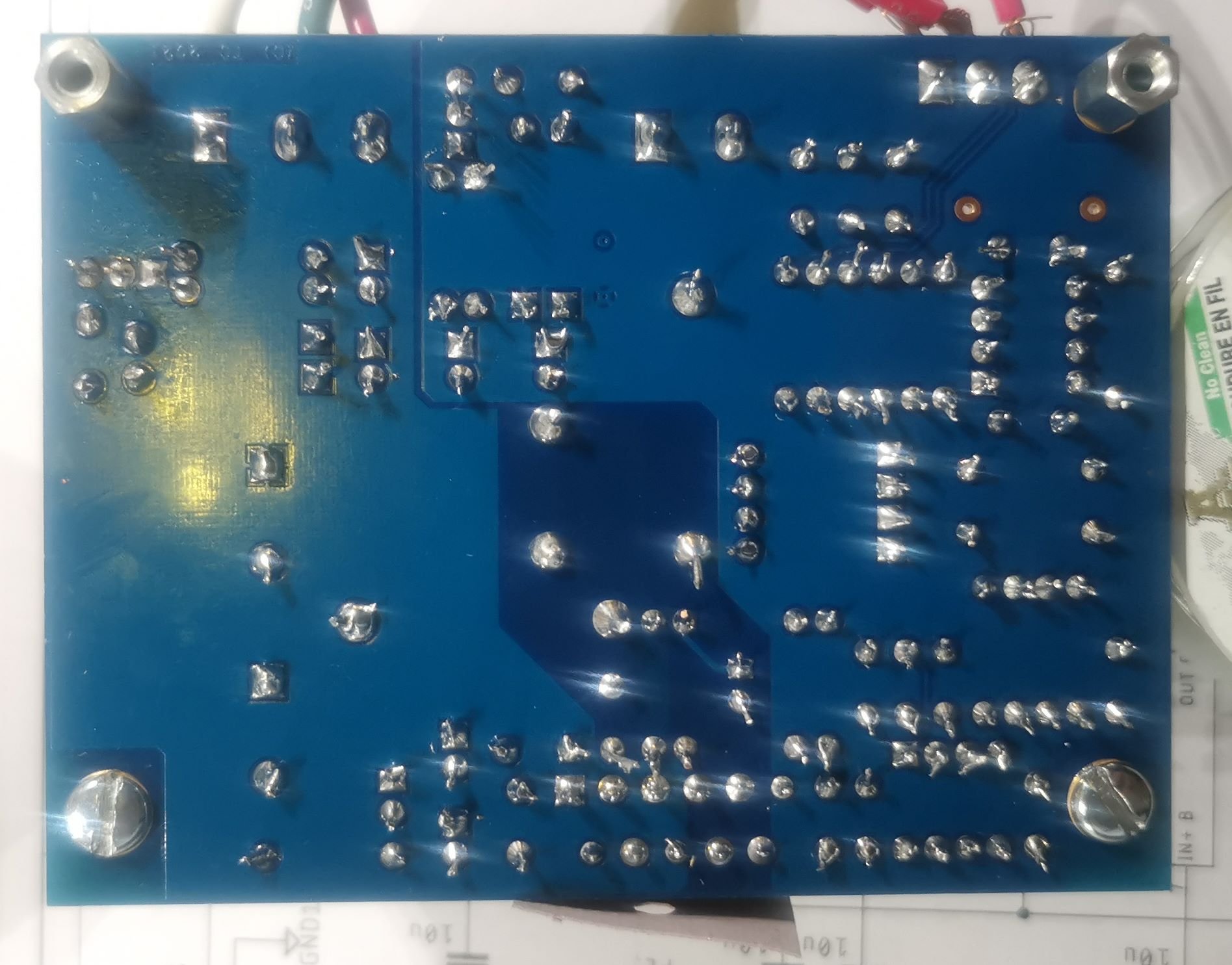

Poza cu dosul cablajului:
N-am verificat nimic. Terminalele sunt lasate cam 5mm lungime pe spate, si multe indoite sau cu reziduuri de fludor.
Scuze pentru calitatea pozelor, masa mea de lucru este iluminata din mai multe directii, nu prea ajuta la poze.

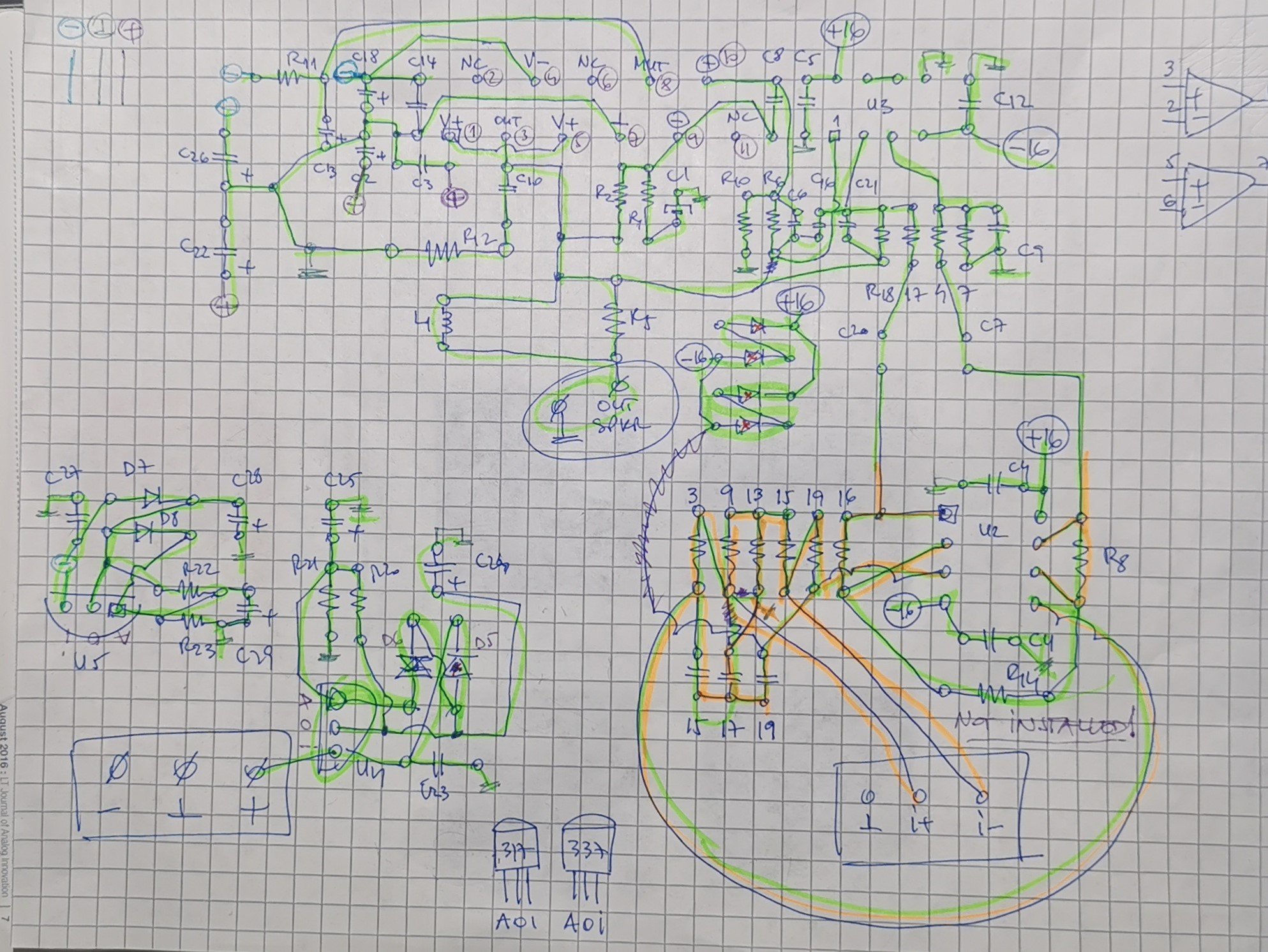

Un pic de efort si am scos si schema.
Ce am gasit doar identificand conexiunile:
- cablajul este facut pe 4 straturi. + si - de putere sunt pe straturile interioare.
- este un scurt frumos intre +16V si -16V (iesirile 317 si 337). Diodele D1 la D4 sunt cate 2 in serie intre +16 si -16. Diodele D1 si D2 sunt cu VF si VR de 0,2V, D3 si D4 scurt solid. Colegul imi spusese ca i se tot ard diodele.
LE: Punctul comun dintre D1 si D2 este legat la pinul 5 U2B, punctul comun dintre D3 si D4 este legat la pinul 3 U2A.
Asta e:

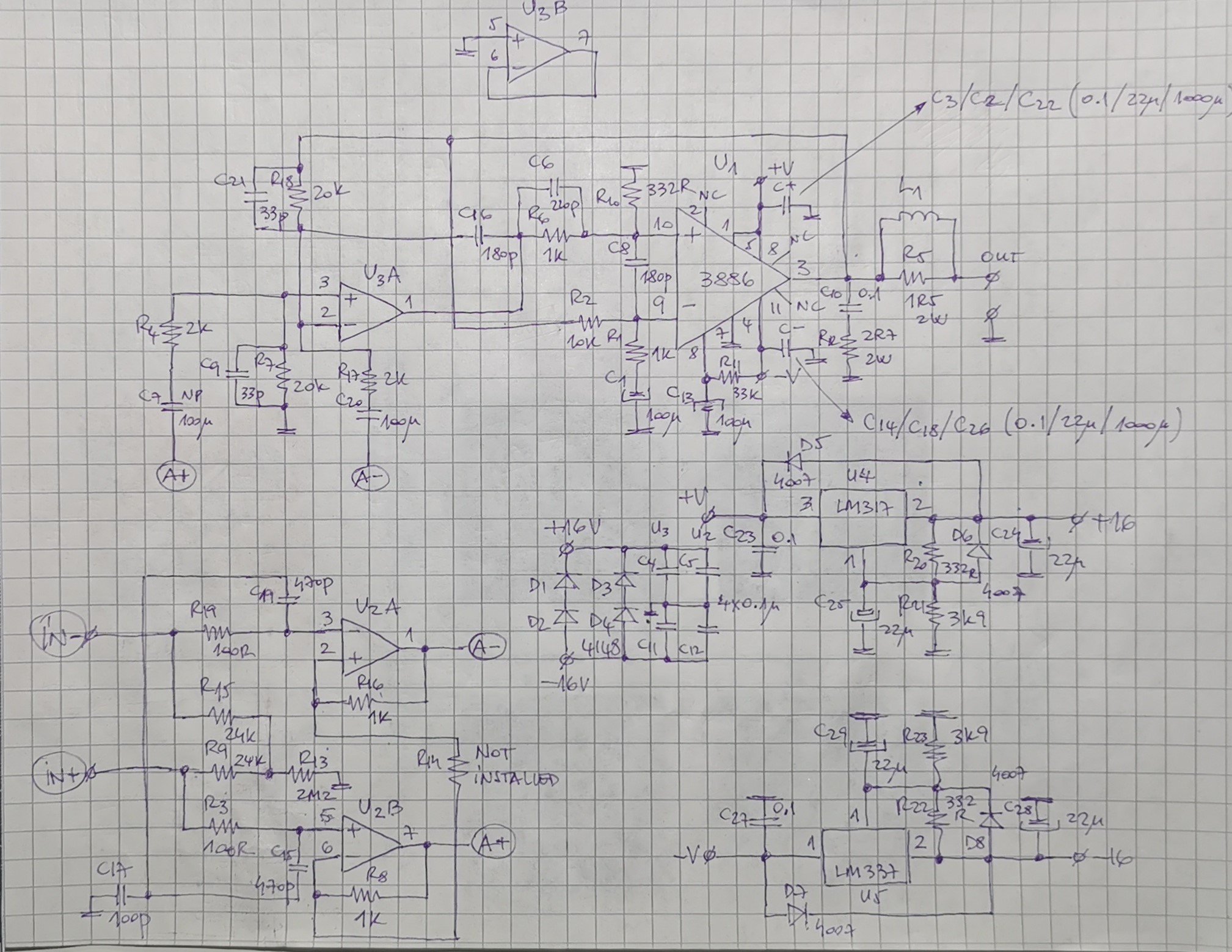

Sper ca stiti de gluma, asta e varianta un pic curatata si mai aranjata:

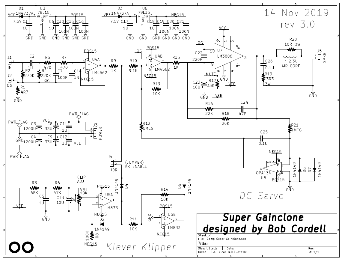

@addybiru , eu asta as incerca daca as face un 3886:
DIYAudio au un topic : https://www.diyaudio.com/community/thre ... 86.345511/

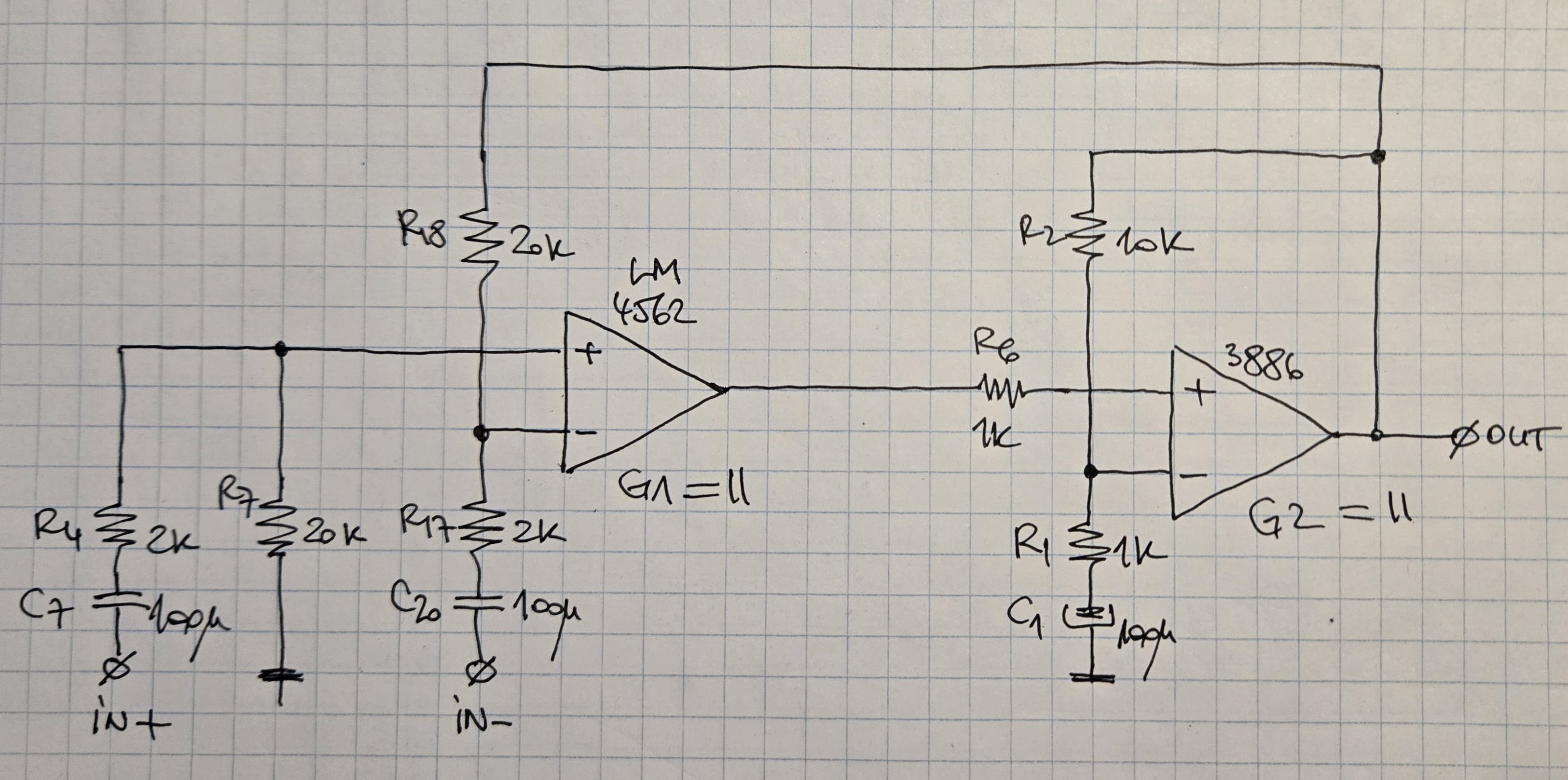

Intrebare cu referinta la schema bloc din prima postare, ce importanta are si de ce s-a ales un opamp LM4562 pentru configuratia compozita cu 3886?
De ce intreb? Am restaurat modulul defect (numai unul era defect, cel cu diodele de protectie a intrarilor opampului din etajul diferantial de intrare). LM4562 nu erau arse, dar la teste am folosit TL072 (originale cumparate direct de la TI). Toate bune si frumoase cu TL072, dar odata activata protectia SPIKE, 3886 intra in oscilatie (o frecventa audibila cu o componenta de inalta frecventa care o moduleaza) si nu mai iese decat dupa ce i s-a luat alimentarea. Nu face la fel cu LM4562, dar nici nu am insistat prea mult.
Inteleg ca 072 este FET, iar 4562 este BJT. Inteleg si ca compar un GBW de 5MHz (072) cu 55MHz (4562). FPBW este necunoscuta la 072, dar este anuntata la 10MHz pentru 4562. SR identic la ambele. De ce e nevoie de un opamp de viteza mare in aceasta configuratie?
Ceea ce gasesc oarecum la limita in schema de fata este ca ambele etaje au un castig identic (11). Se zice ca pentru stabilitate, castigul etajul final trebuie sa fie mai mare decat cel al etajului de intrare. Nu e cazul aici.
Nu vreau sa inapoiez montajele colegului fara sa stiu ca nu mai oscileaza. Daca cineva ma poate ghida, o explicatie sau o trimitere unde sa citesc. Multumesc!
Despre sursa defectului, am 2 ipoteze:
1. Sursa de semnal are o componenta continua foarte mare (mai mare decat cei 16V din sursa auxiliara LM317/337). Neavand condensatoare la intrarea diferentiala, diodele sunt supuse stresului. Bizar oricum, sa arzi diode 4148 cu un semnal audio.
2. La puteri mari 3886 intra in oscilatie din cauza intrebarii mele de mai sus. Pana nu inteleg de ce, nu pot elimina complet aceasta varianta. O sa ascult ampliful in weekend, poate se repeta defectul.
NB: offsetul (tensiunea continua la iesire) este extrem de mica.
