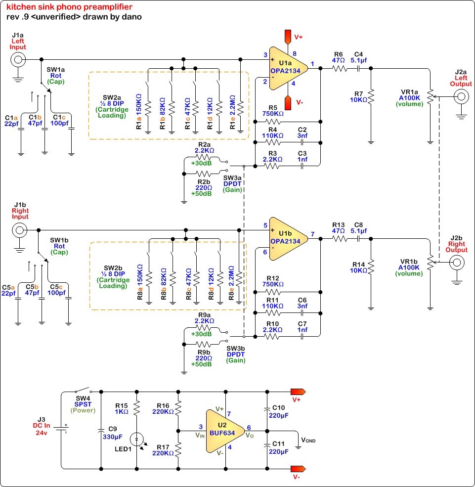

Desigur , majoritatea constructorilor neglijeaza aspecte esentiale , cum ar fi alimentarea sau adaptarea optima a dozei cu etajul de intrare .
Pentru exemplificare , va invit sa studiati schema atasata , cu modificari minime putand fi aplicata schemei initiale
- Kitchen Sink Phono Preamp Rev0-9.jpg (132.9 KiB) Vizualizat de 1136 ori
Schema propusa lucreaza liniar (cu distorsiuni mici) doar la semnal mic (mV) si are impedanta la iesire mare (ii trebuie un repetor de tensiune pe fiecare canal). Principala calitate este zgomotul mic.

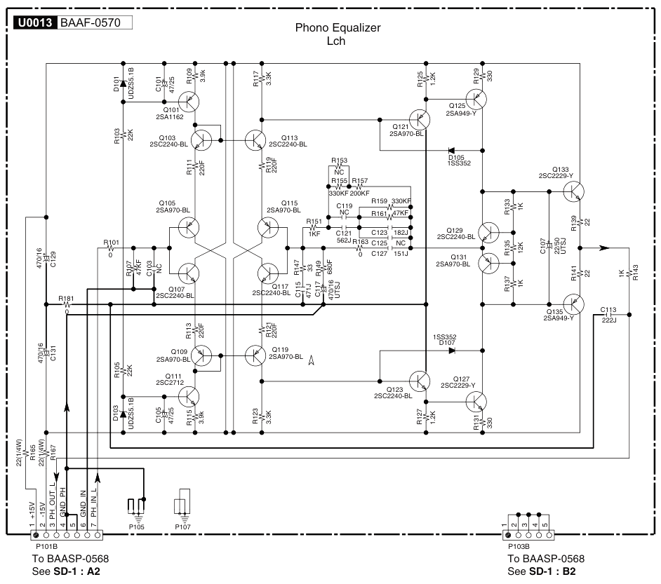

Un bun punct de plecare :
- Onkyo Phono Preamp.png (157.95 KiB) Vizualizat de 997 ori
