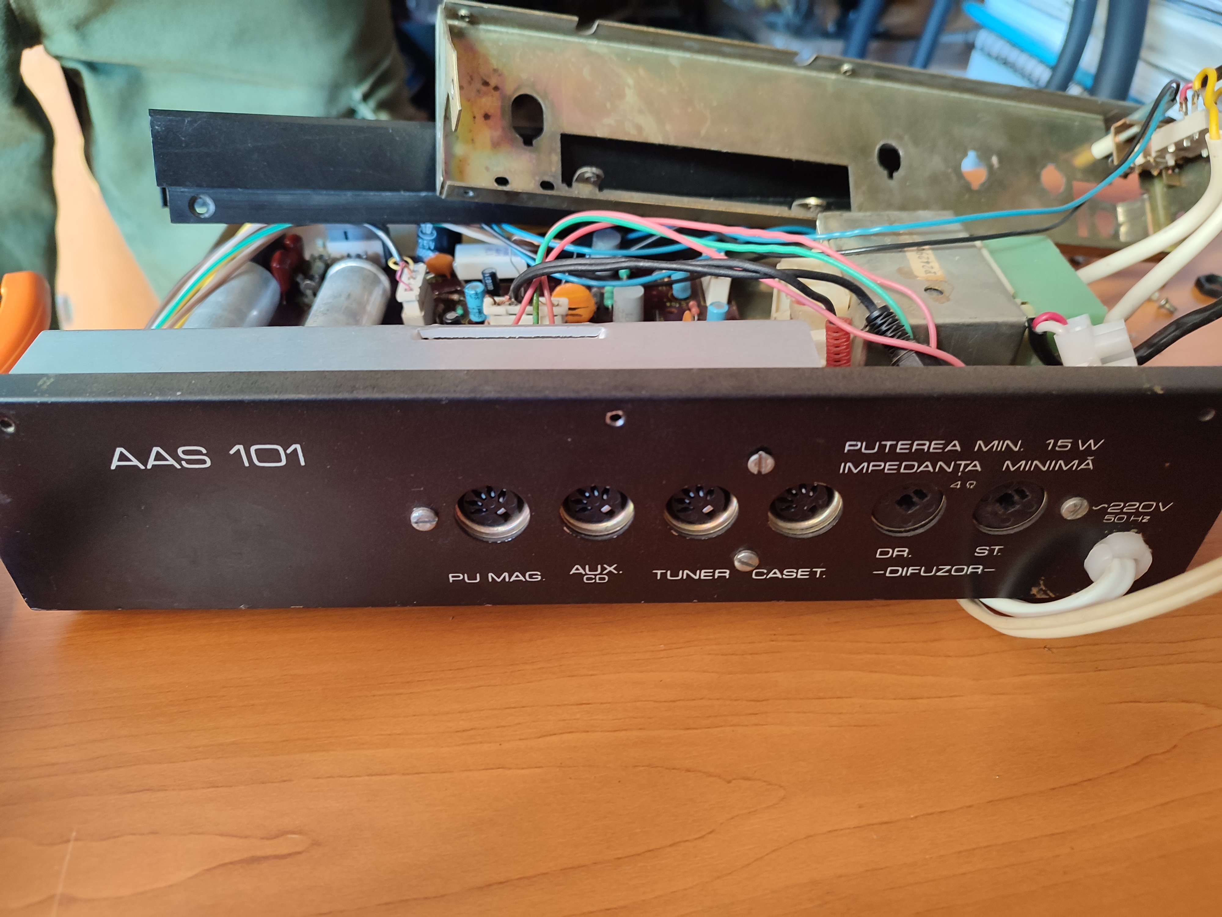

Am intrat de curand in posesia unui amplificator audio model AAS 101 fabricat de Electronica Bucuresti.
Dupa cum vedeti in pozele atasate, este asemenator la carcasa cu AS 3220 .

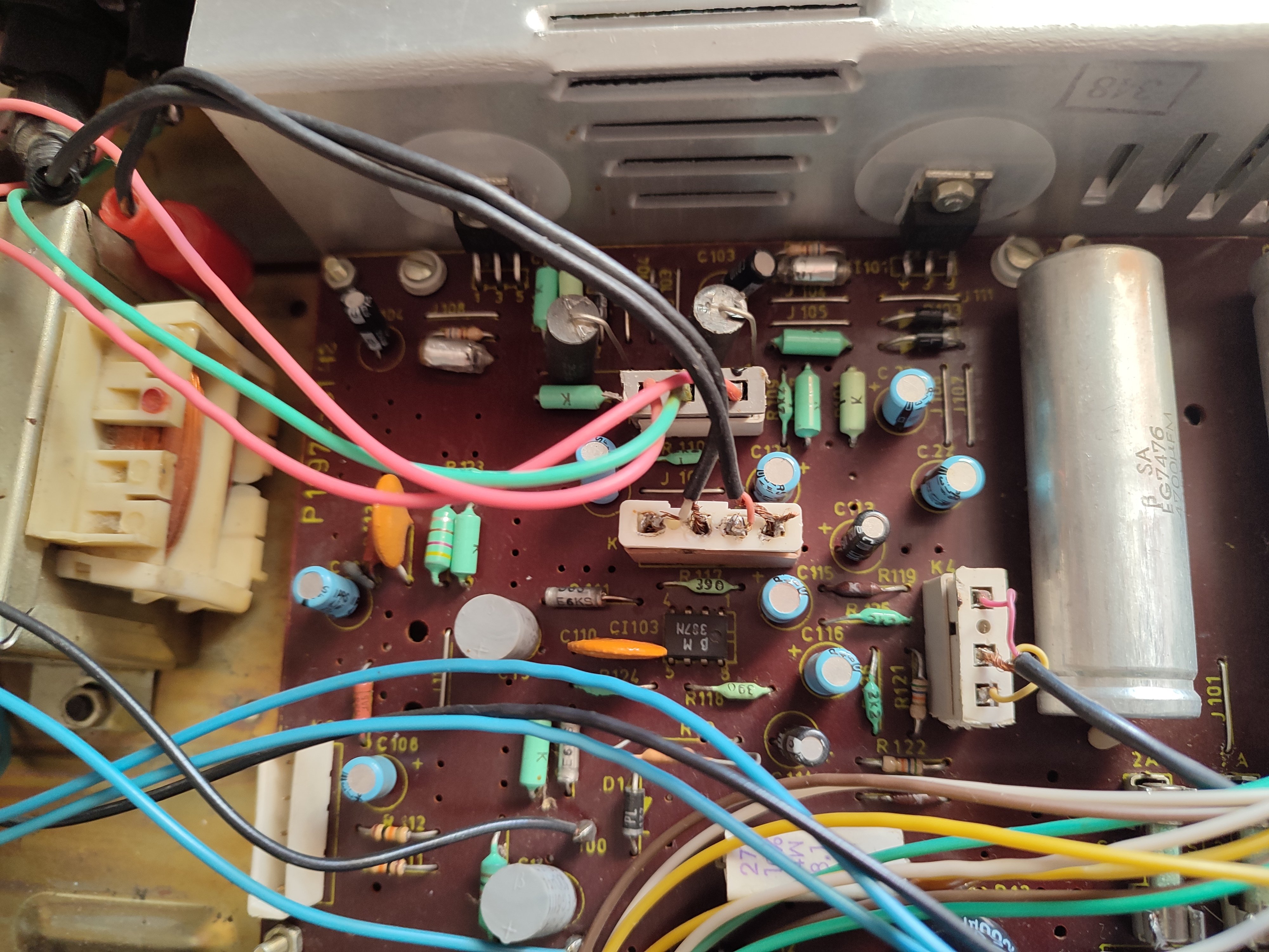

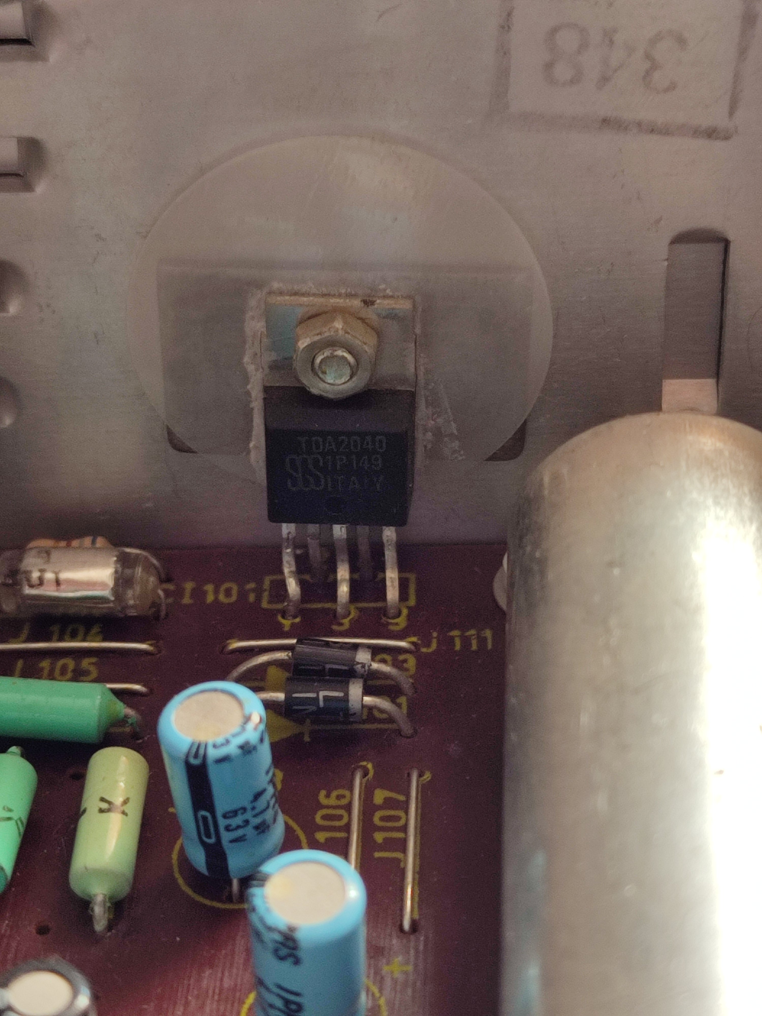

Buba e ca aparatul necesita o depanare/revizie si un amator ca mine are nevoie de schema electronica. In mare, este un amplificator construit in jurul circuitelor finale TDA2040(in cazul aparatului meu), cu un corector de ton bazat pe tranzistori si un preu RIAA cu BetaM 387N.

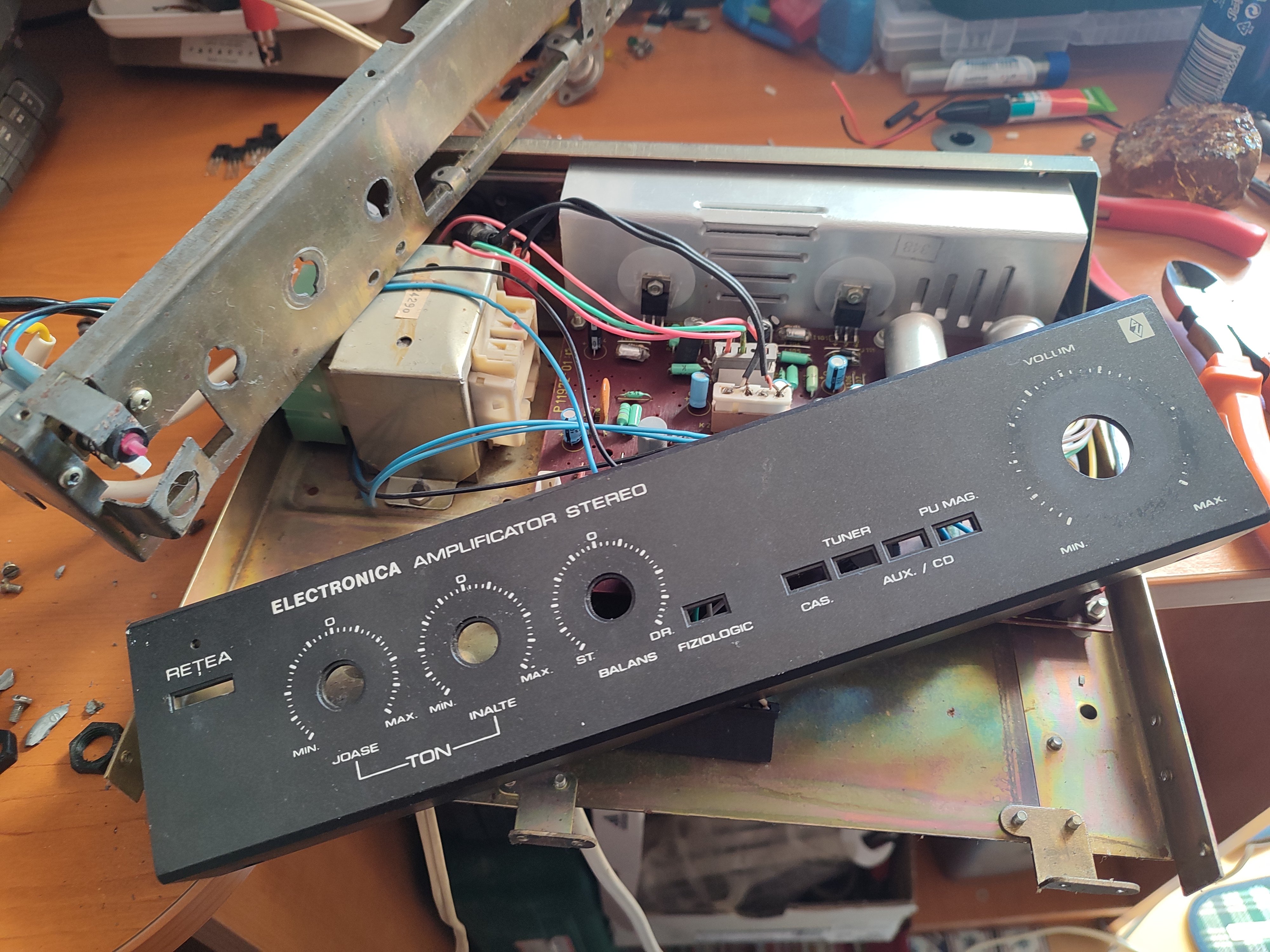

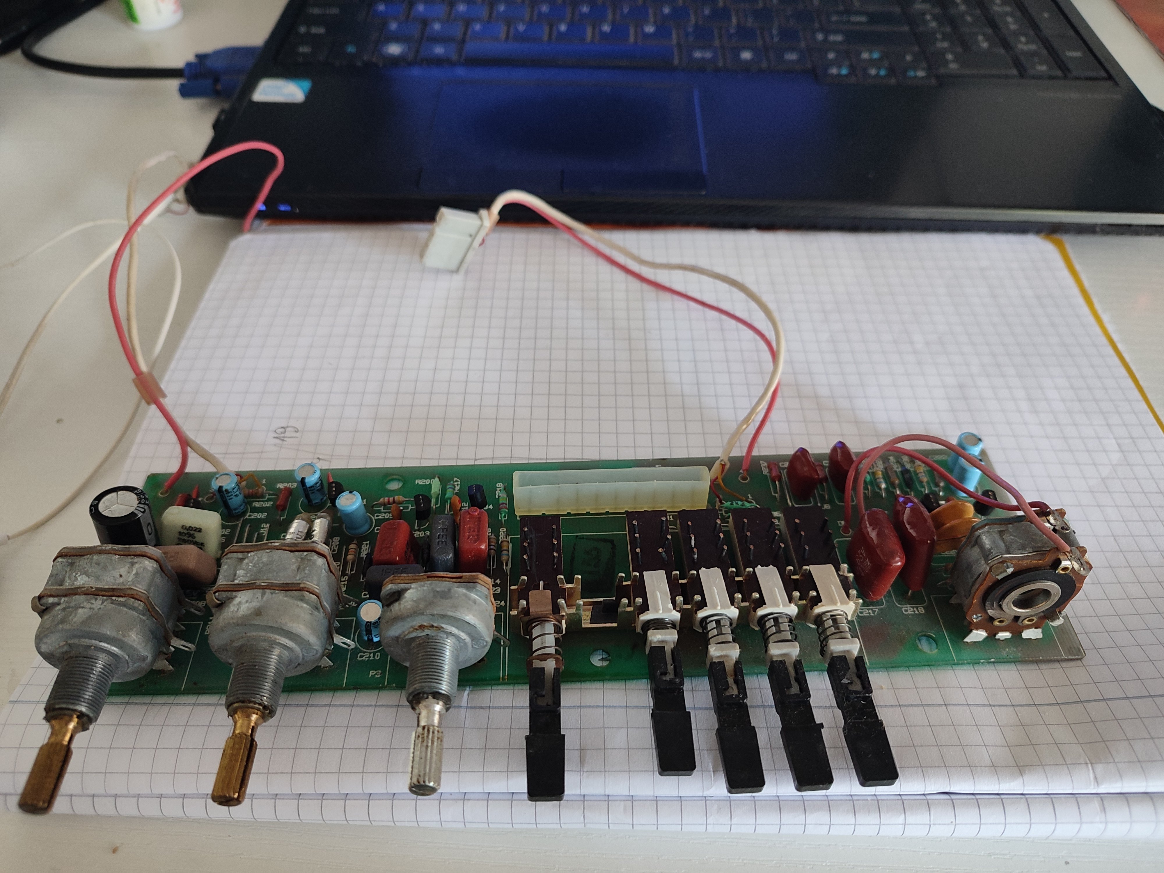

Potentiometrii sunt cam suferinzi, boala standard cu functionare greoaie, la care voi interveni. Cel mai suferind este cel de volum cu priza mediana, a carui carcasa am gasit-o pleznita iar la desfacerea fatadei amplificatorului a crapat ramanand doar jumatate din el. Cel mai mult imi place functia butonului "Fiziologic" dar functionala cu piesa mai sus amintita intreaga.
Asa ca, va rog sa ma ajutati in masura in care se poate cu schema si cu un potentiometru stereo logaritmic 10k cu priza mediana.
