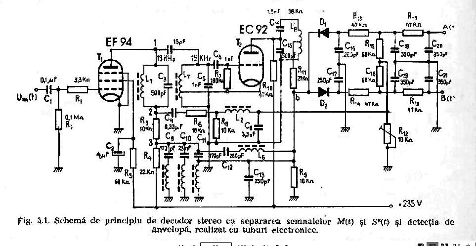

Schema pentru decodorul cu lampi.
Pentoda poate sa fie si de alte tipuri, dar cu panta fixa. Se modifica rezistorul din grila ecran, sa fie curentul grilei cat se zice in catalog. Ar merge si 6J1P, EF80 etc. Trioda poate sa fie si un ECC oarecare, eventual cu cele doua triode puse in paralel.
https://www.radiomuseum.org/tubes/tube_ ... e_vignette
https://www.r-type.org/exhib/aaa0264.htm
Diodele punctiforme cu Ge sa fie imperecheate (aproximativ). Cred ca merg bine si diodele Schottky de tipul 1N5711, 1N6263 sau altele cu capacitate mica (sub 2 pF).
https://www.st.com/resource/en/datasheet/1n5711.pdf
https://www.st.com/resource/en/datasheet/1n6263.pdf
Problema mare ar fi cu bobinele cu inductanta reglabila, pe miez de ferita. Trebuie sa rezoneze, cu capacitatea din paralel, pe 19 KHz, respectiv pe 38 Khz.

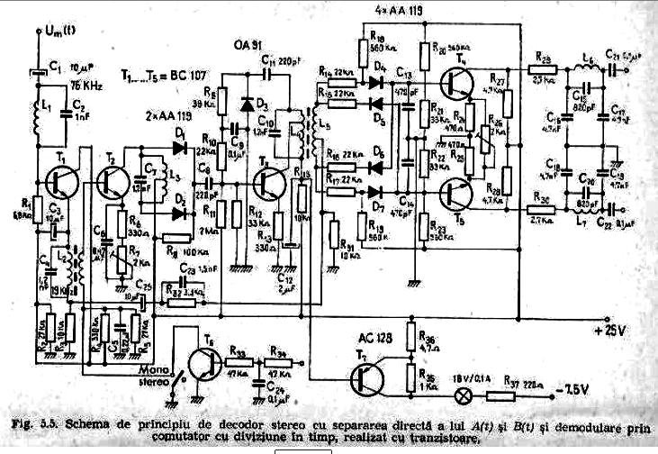

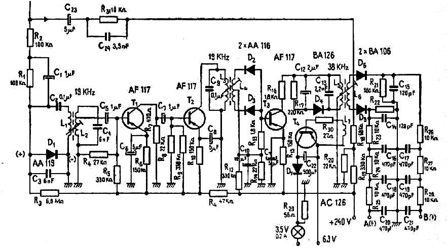

Urmeaza doua scheme cu tranzistoare.
Pentru reglare trebuie un generator sinusoidal JF, un oscilooscop ("stetoscopul" electronistului), un frecventmetru numeric, sonda activa la intrarea osciloscopului, sau macar sonda divizoare (1/10 sau 1/100), pentru capacitate mica (pF).
Se pune osciloscopul pe circuitele LC de 19 KHz, respectiv 38 KHz si se regleaza din miezul magnetic al bobinelor pentru maxim de semnal.
Nu dau toate detaliile, decat daca sunt cititori interesati si pentru cazuri concrete (de ex. la rr Maestro).

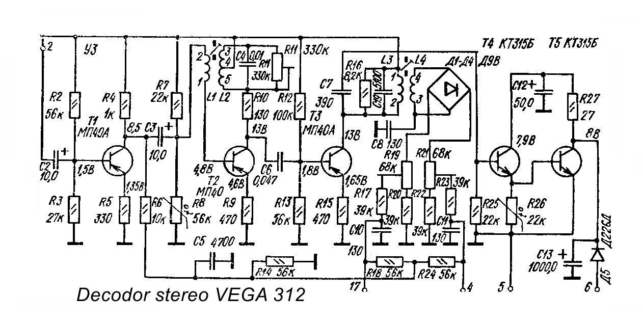

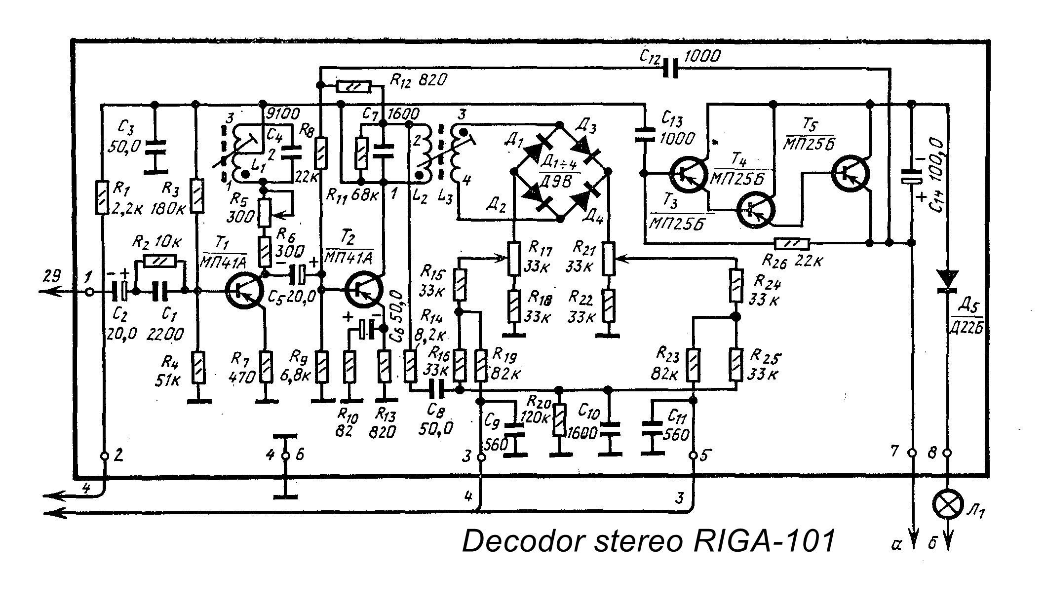

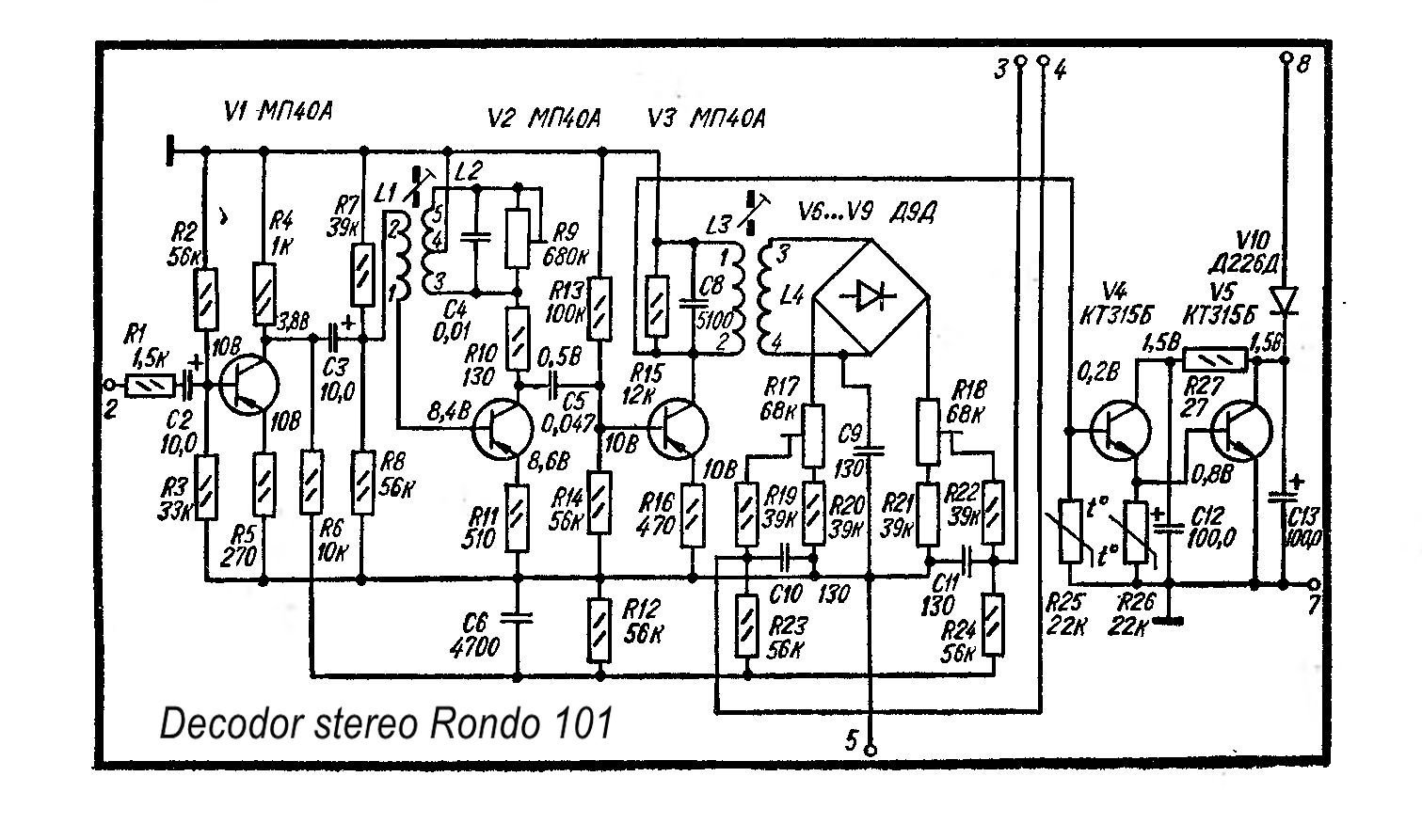

Așa, la repezeală, din ce am găsit prin fișierele mele, niște scheme mai primitive de decodoare stereo. Toate au și schemele aferente de indicare prezență semnal stereo.
Pentru una din ele, care are, voi reveni cu o traducere la ce scrie pe acolo ...
- Vega 312.jpg (175.17 KiB) Vizualizat de 901 ori
- Rondo 101.jpg (262.16 KiB) Vizualizat de 901 ori
- Riga 101.jpg (380.03 KiB) Vizualizat de 901 ori

Important : sistemul stereofonic sovietic este diferit de cel românesc.
Semnalul multiplex la ei conține direct subpurtătoarea ( 31,25 kHz ), dar atenuată cu 14dB. Pentru a fi refăcută amplitudinea acesteia, direct în semnalul multiplex, se folosește un circuit oscilant pe fr. subpurtătoare, cu un Q ceva mai mare ...
Nu mai revin cu descrierea decodoarelor de mai sus.
Rusii au folosit modulatia polara la transmisia stereo, pentru ca decodarea era mai simpla (la vremea aia) decat la modulatia cu ton pilot, de la sistemul occidental. S-a avut in vedere aspectul economic, fiind vorba de milioane de exemplare produse, dar a contat si sa nu fie ca la occidentali. Dupa aparitia decodoarelor integrate cu PLL, s-au ieftinit si simplificat decodoarele cu ton pilot.
Decodoarele rusesti (cu componente discrete) asigura o separare intre canale (atenuarea diafoniei) de ordinul a 30 dB, iar la decodoarele cu integrat PLL se ajunge la 45 dB.
Nici decodoarele cu componente discrete, pe sistemul occidental, nu asigura o separare mai buna de 25-30 dB. Este bine si asa.
Nu stiu daca rusii au trecut si ei la sistemul cu ton pilot. Analogicul e pe duca, desi merge bine. Sa vedem care va fi treaba cu digitalul, care ia avant.
