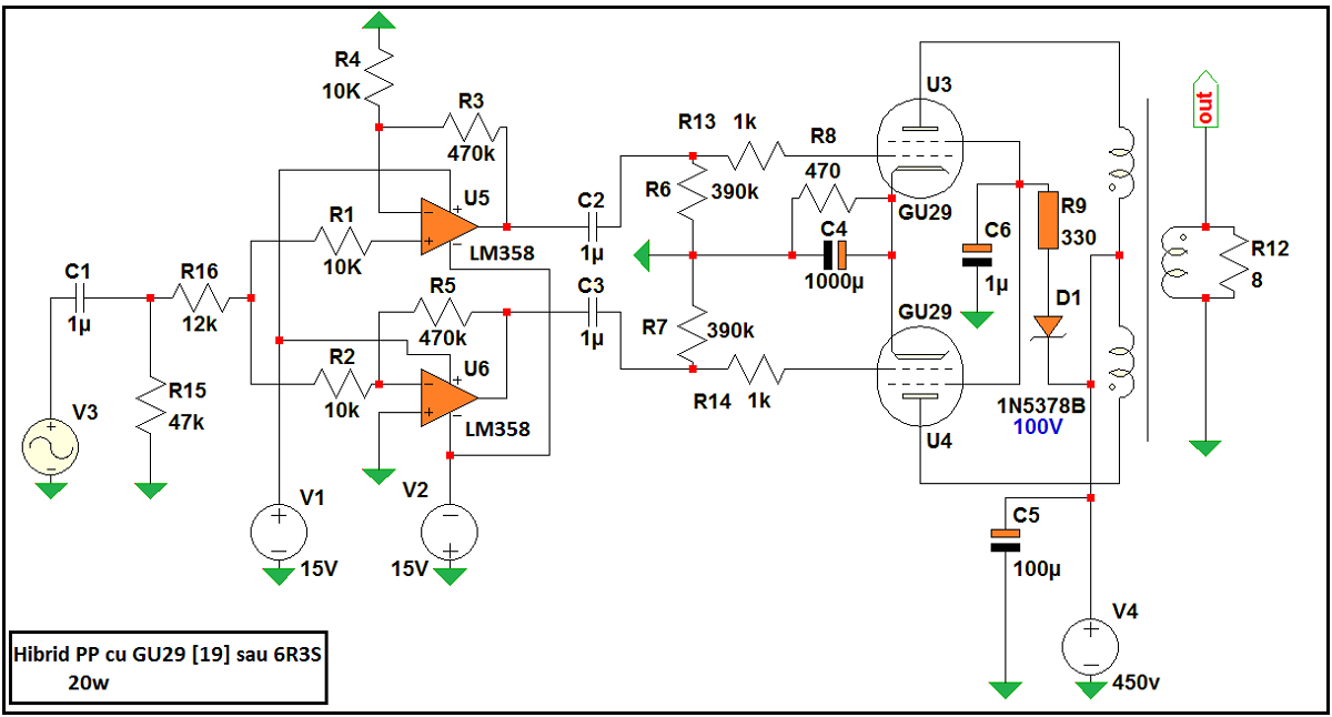

hpavictor scrie: Mie Iun 10, 2020 12:52 pm Interesant , dar poate că ar merge analizată și varianta de putere ceva mai mare , cu lămpi duble de genul GU29 / GI30 etc .
Dacă va fi nevoie de un semnal de atac mai mare , se poate adapta un montaj de operațional realizat cu componente discrete ...
Eu am facut un amplificator PP hibrid cu GU29 si un dual opamp dupa o schema simulata de Dl. @Olimpiu
In schema originala era ca dual opamp un LM358, insa eu am pus un LF353 ca asta am avut si a trebuit sa modific rezistentele de 470 k la 47 k ca oscila ca dracu'. In rest, a mers din prima, cam 2x25W putere, temporizare pe anodica cu 555 si alimentator separat pt etajul cu opamp cu filtraj de 10.000uF pe fiecare canal si stabilizat cu 7815 si 7915.

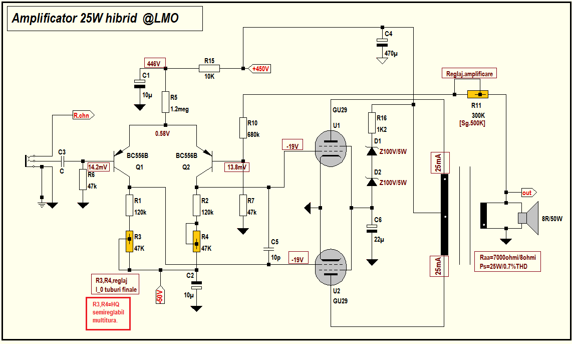

Olimpiu
Doua variante de amplificatoare hibride (tuburi+SS) cu rezultate exceptionale,ambele scheme au fost realizate practic cu rezultatele scontate,ca o precizare pe care consider ca ar trebui sa o fac si aici (vedeti pe una dintre scheme!) este ca cei doi semireglabili de pe scheme cu ajutorul carora se realizeaza reglajul curentului de mers in gol al tuburilor finale,trebuiesc sa fie de foarte buna calitate si de tipul multitura (10rot*).

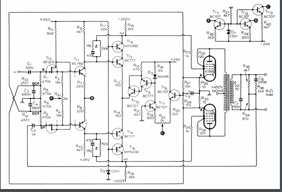

inca o ideie pt a ataca lampi mai puternice, schema este pt inspiratie
SS input kt88.PNG (328.35 KiB) Vizualizat de 5309 ori
Acesti utilizatori au apreciat autorul DANO pentru postare (total 2):
addybiru (Mie Iun 10, 2020 7:45 pm) • hpavictor (Mie Iun 10, 2020 8:37 pm)

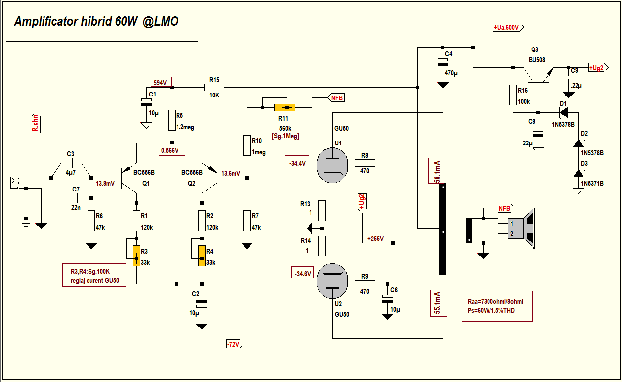

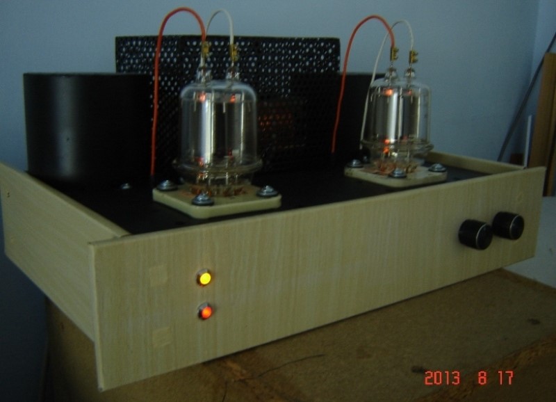

Dumitrache
Vă salut , este prima oară când scriu pe acest forum după ce am fost " executat" pe alt forum ....între timp am mai construit amplificatoare dar nu mai public nimic până nu-mi vine oscoloscopul , revenind la subiect pot să vă spun că amplificatorul hibrid cu GU50 de mai sus l-am construit eu si funcționează de la prima cheie, nu are zgomot de fond are de toate ( ca sunet ) dar din punctul meu de vedere.....parca suna mai " sticlos " parca nu are caldura lampii . Mai multe detalii va poate spune si domnul Lazaroiu deoarece la ascultat si dumnealui.
Acesti utilizatori au apreciat autorul Dumitrache pentru postare (total 3):
addybiru (Mie Iun 10, 2020 7:45 pm) • carageae (Mie Iun 10, 2020 8:20 pm) • hpavictor (Mie Iun 10, 2020 8:38 pm)
Rating: 50%
Cunosc schema , am analizat-o pe toate părțile , de ceva timp ...
Există o " șmecherie " la GU50 .
Trebuie folosită doar în montaj ultralinear , cu înfășurare separată pentru G2 .
Abia atunci raportul între armonicele pare și cele impare este OK !

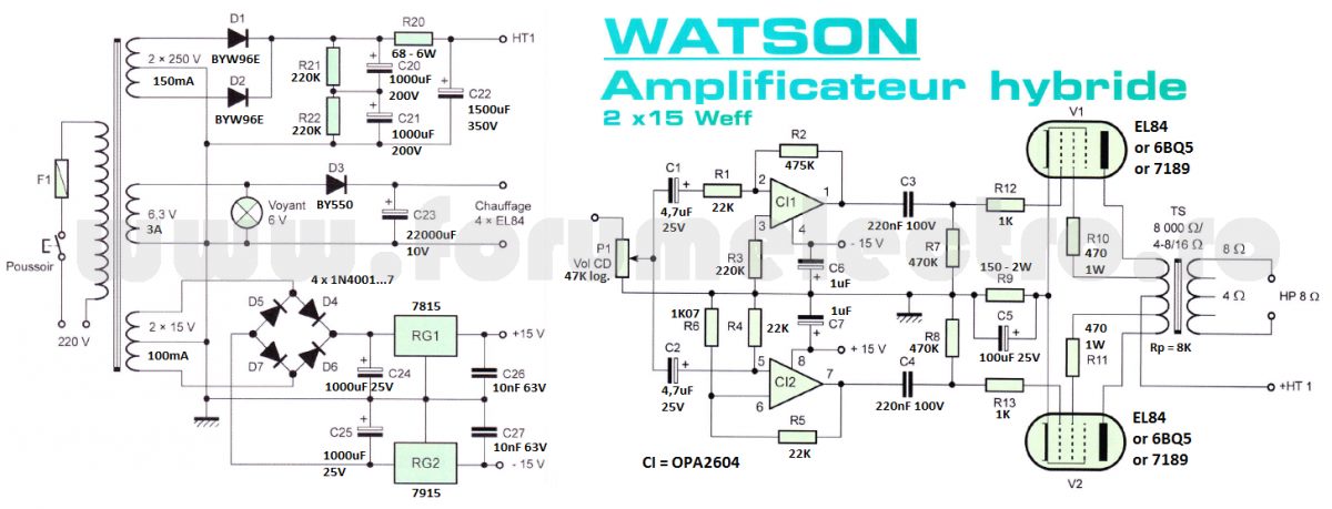

https://www.dropbox.com/sh/j50kk73jnar4 ... 3f8Pa?dl=0
Pentru cei interesati sa-l construiasca, acesta e articolul de unde e luata schema...revista Electronique Pratique Hors Serie Audio nr. 4. Am revista - si alte numere - in format pdf, detalii in privat.
