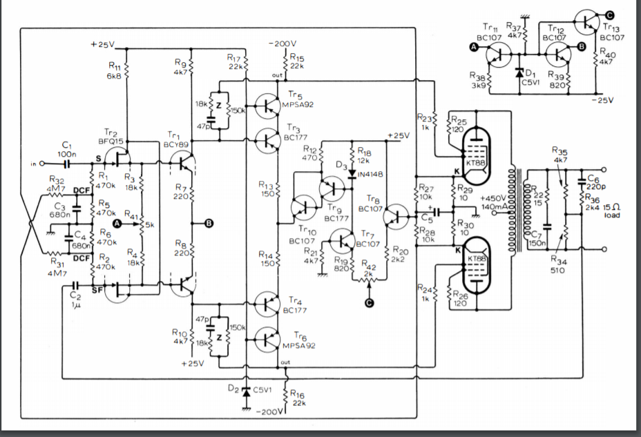

inca o ideie pt a ataca lampi mai puternice, schema este pt inspiratie

Vă salut , este prima oară când scriu pe acest forum după ce am fost " executat" pe alt forum ....între timp am mai construit amplificatoare dar nu mai public nimic până nu-mi vine oscoloscopul , revenind la subiect pot să vă spun că amplificatorul hibrid cu GU50 de mai sus l-am construit eu si funcționează de la prima cheie, nu are zgomot de fond are de toate ( ca sunet ) dar din punctul meu de vedere.....parca suna mai " sticlos " parca nu are caldura lampii . Mai multe detalii va poate spune si domnul Lazaroiu deoarece la ascultat si dumnealui.

Cunosc schema , am analizat-o pe toate părțile , de ceva timp ...
Există o " șmecherie " la GU50 .
Trebuie folosită doar în montaj ultralinear , cu înfășurare separată pentru G2 .
Abia atunci raportul între armonicele pare și cele impare este OK !
