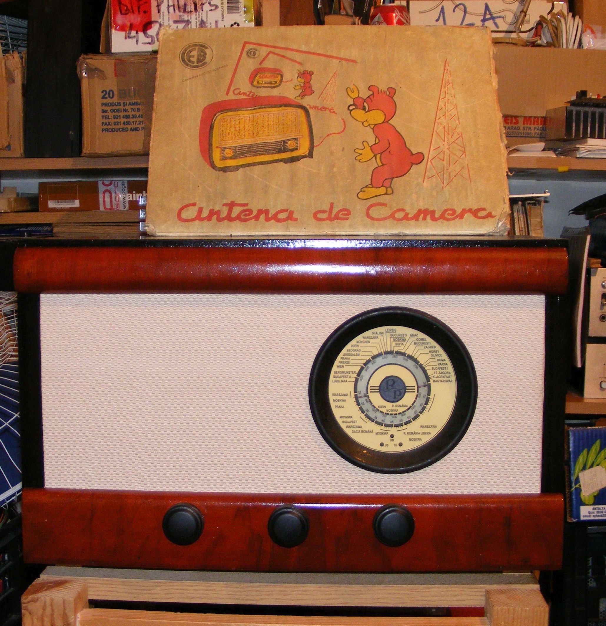

Pe vremuri chiar se vindea o antenă casnică, cred că făcută de Radio Progres, constând dintr-un plic în care era o bucată de carton A4, pe care era înfâșurat cu pas rar un fir de sârmă. Feederul era și el tot o sârmă mai lungă, care se cupla la borna de antenă a radioului. Era ceva,... decât nimic ...carageae scrie: Lun Oct 20, 2025 8:58 pm Aveam o curte mare si toate sarmele de rufe erau legate intre ele ....
Pentru îndeletnicirea amatoricească SW listening (SWLing) se arăta că este suficient un fir scos în exterior, de cel puțin 20 m. Și se mai indica punerea lui la masă, undeva la intrarea în casă, printr-o rezistență de câțiva Mo, pentru scurgerea electicității statice ...
Da, am avut, a existat si versiunea 2.0, cu sarma emailata...spire mai multe. Dar nu se compara cu sarmele mele de rufe
In imagine un Radio Record S50A, restaurat de mine, cu o asemenea antenă....luată din talcioc şi care a ajuns la un colectionar. A mea a fost varianta emailata si era pe albastru...dar nu o mai am de mult.
