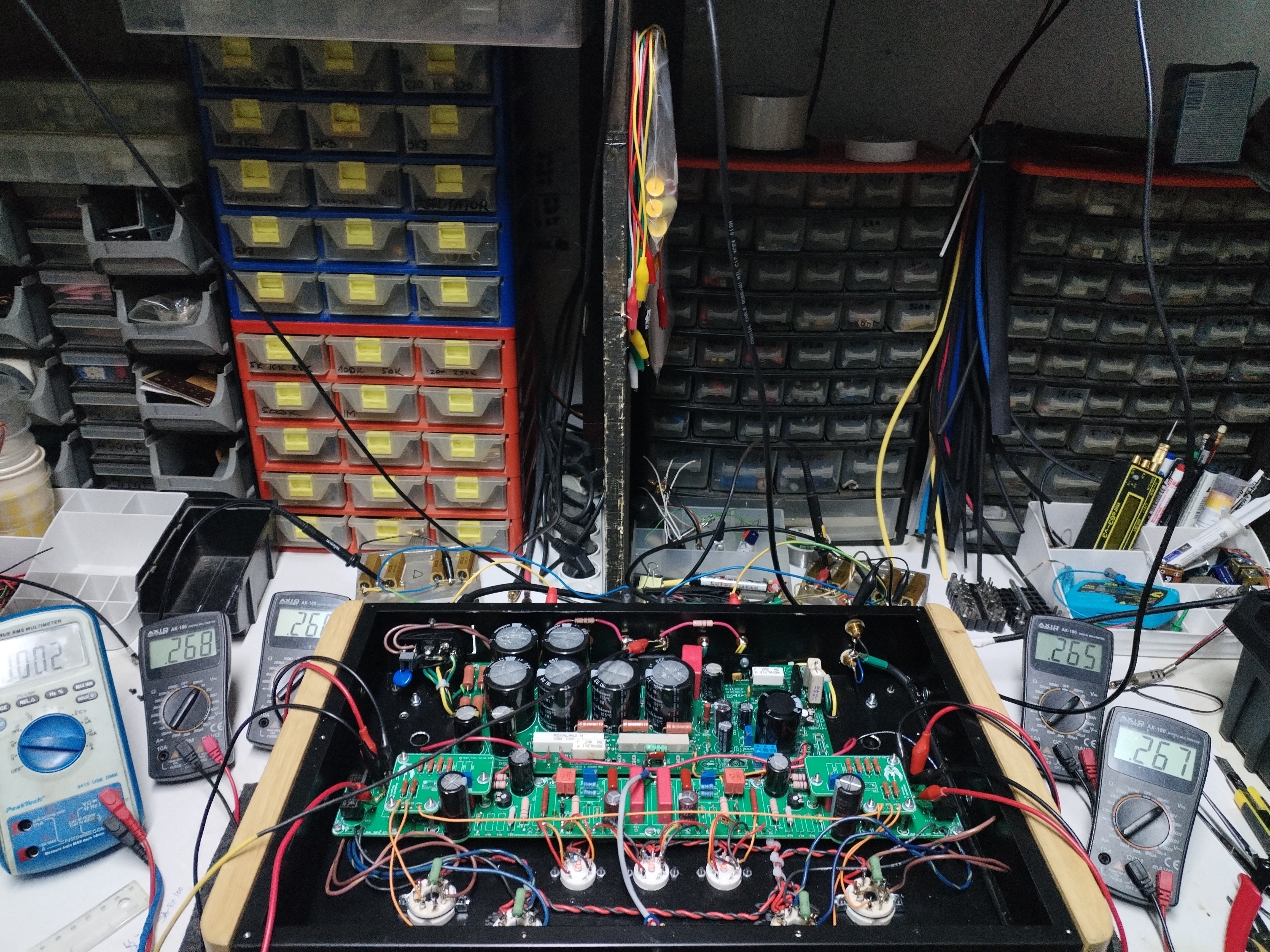

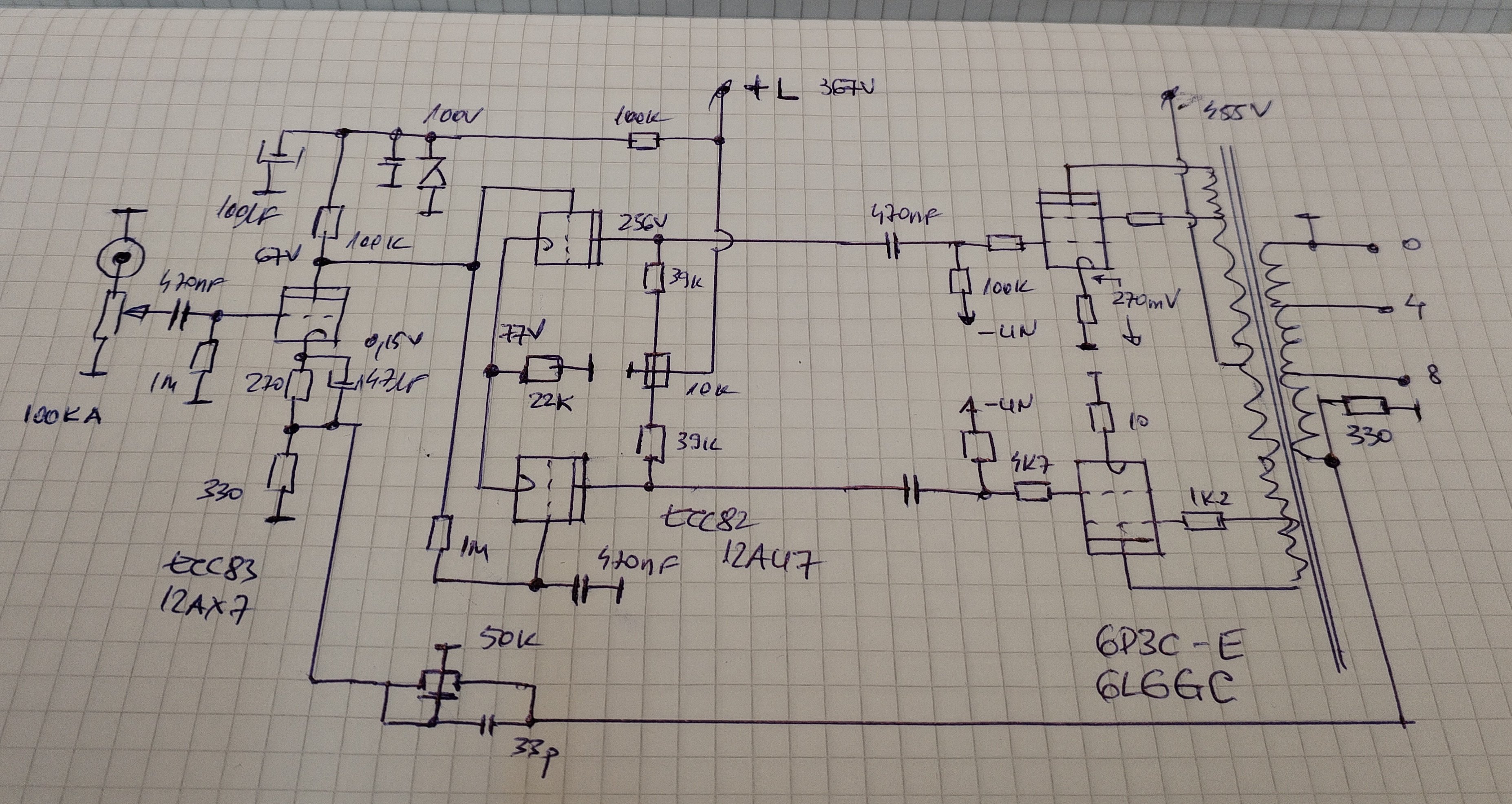

La final o să pun și schema.
4X6P3C-E
2XECC82
1XECC83
Încă un amp

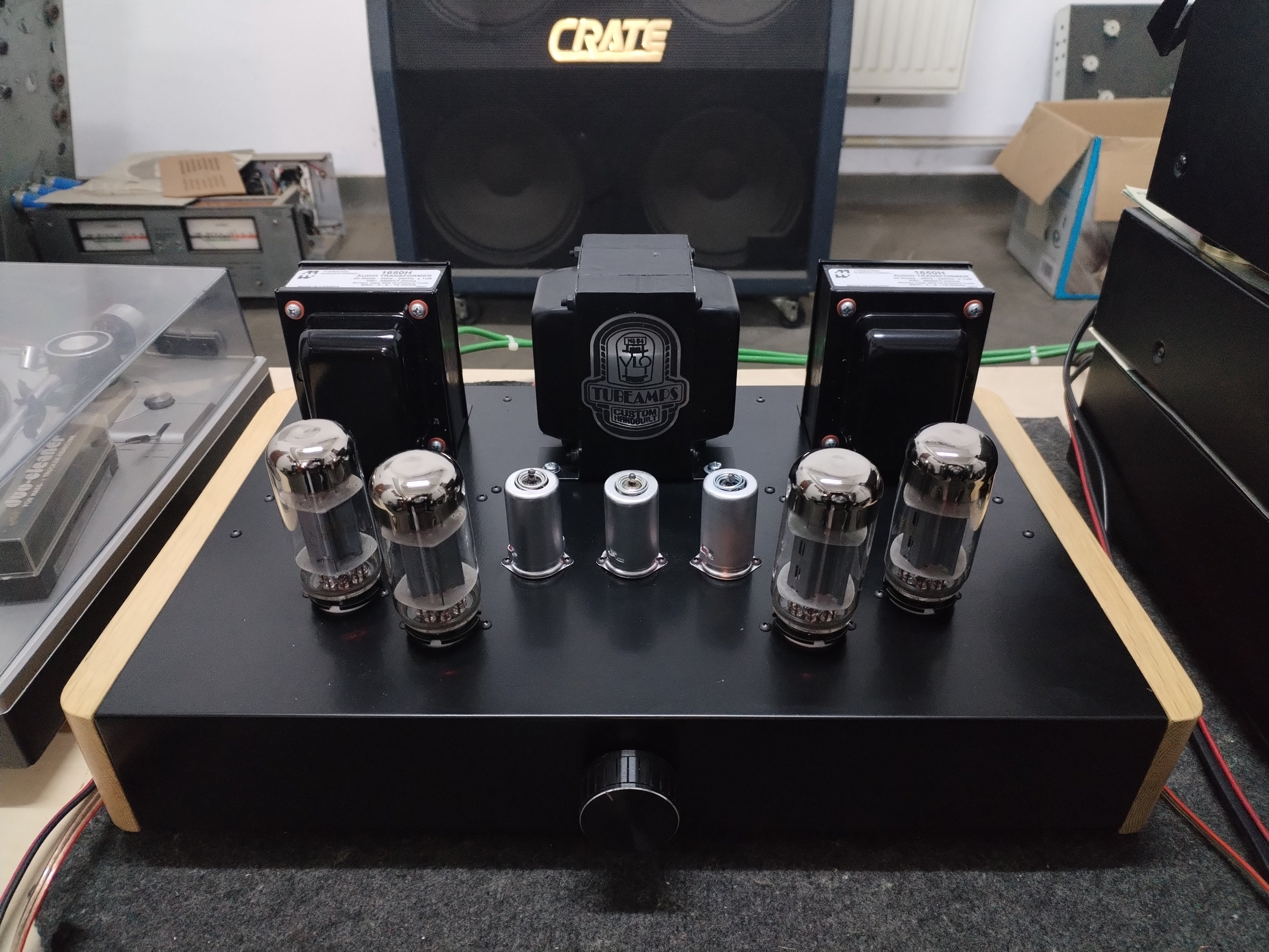

Finish
2X25W
2X25W

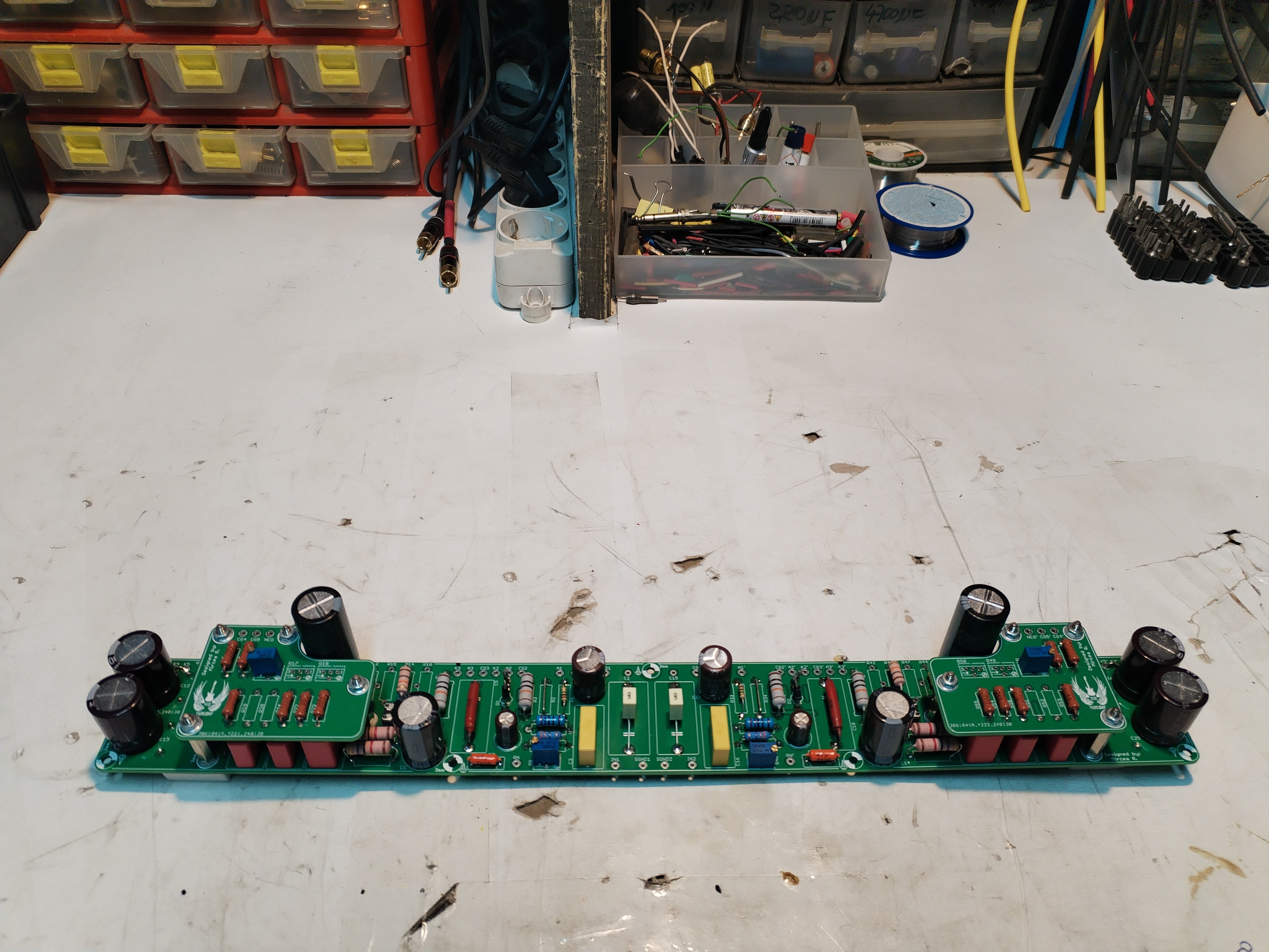

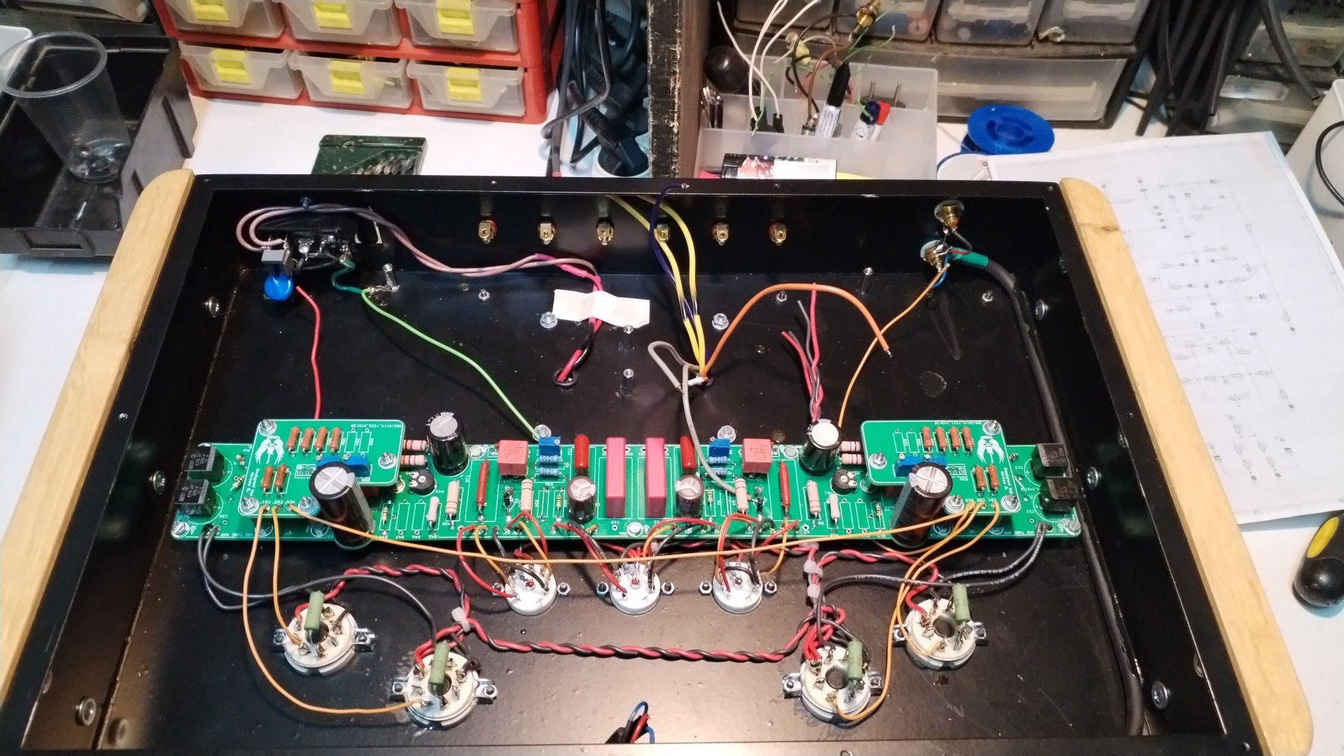

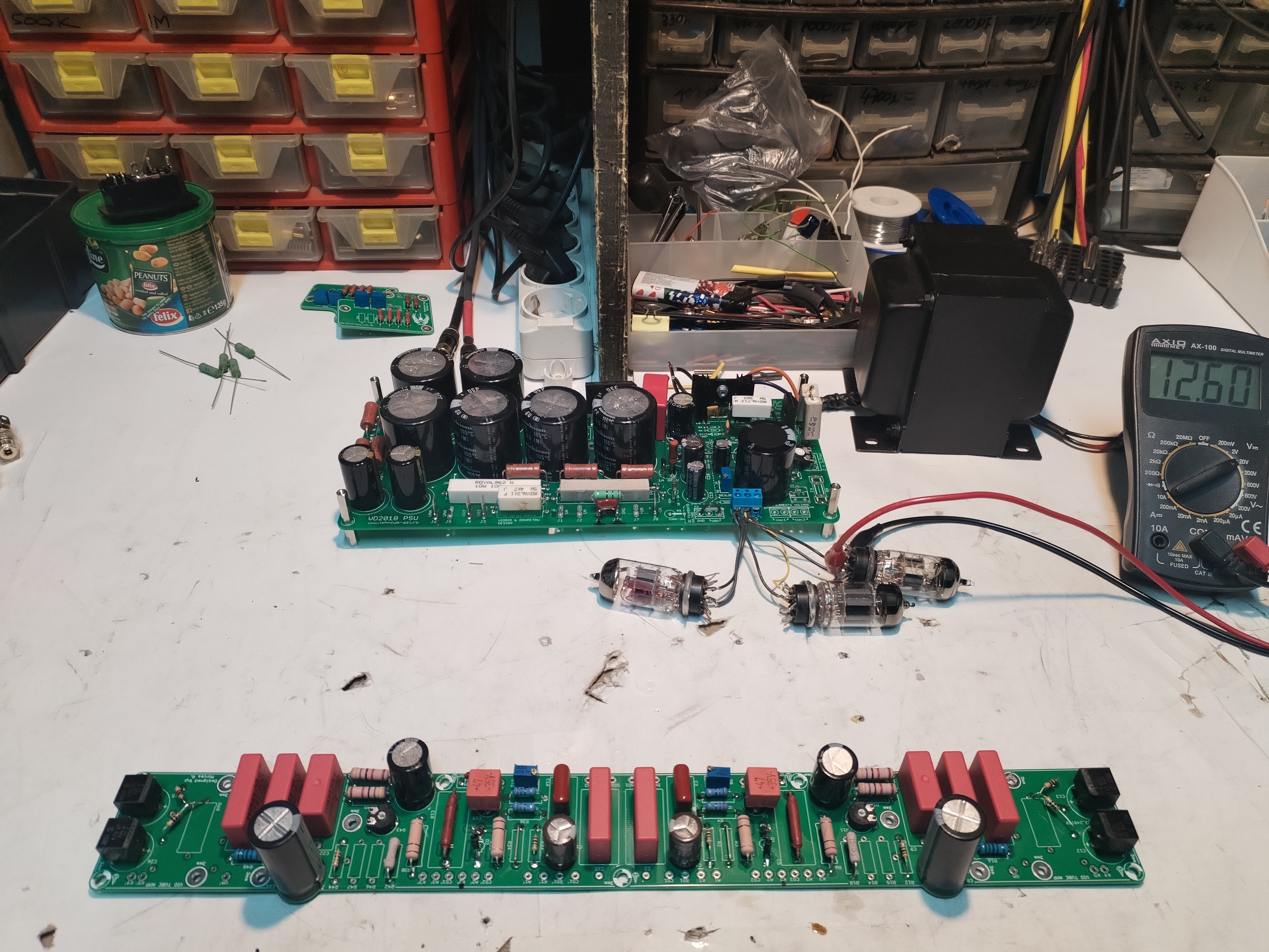

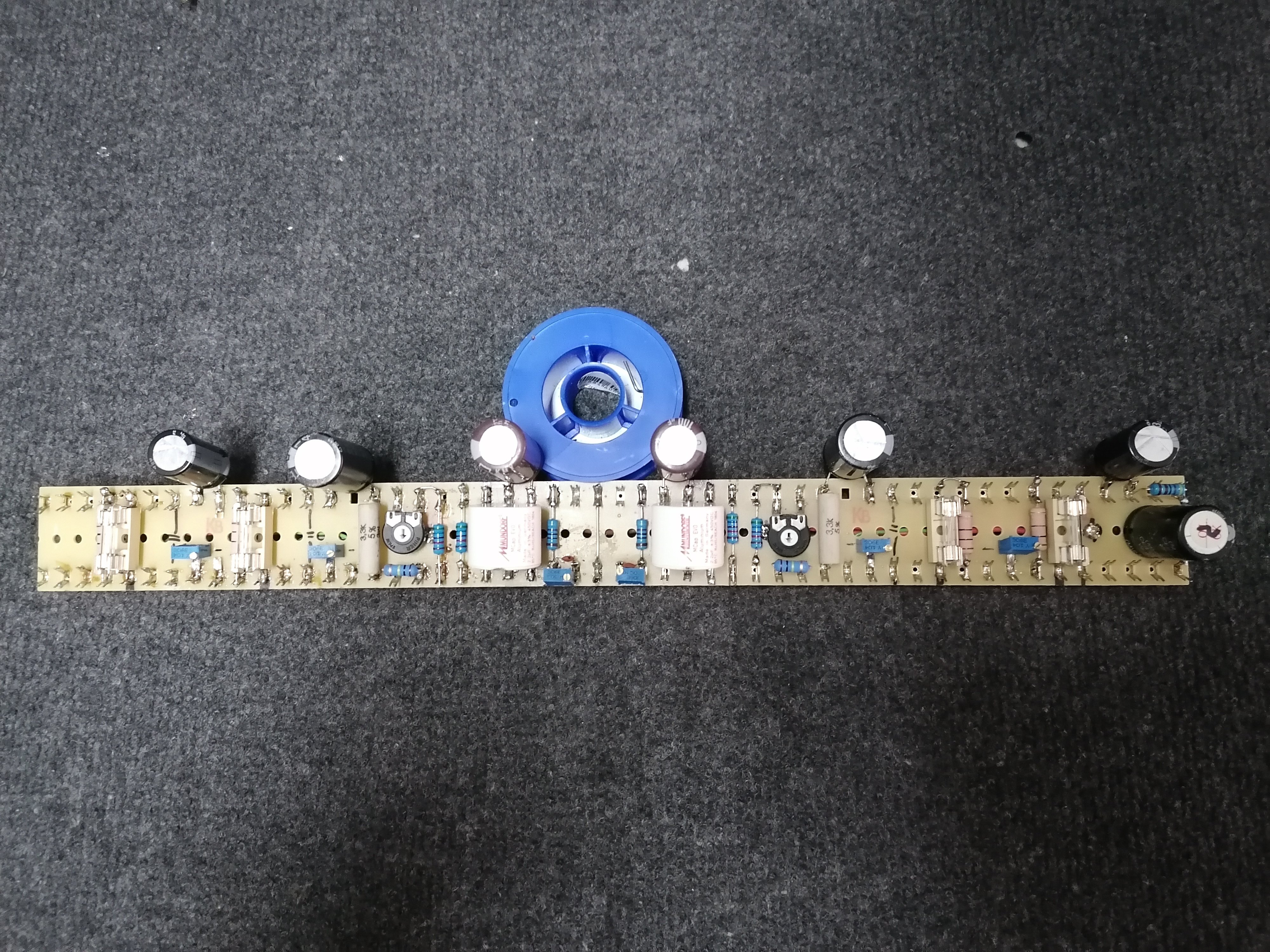

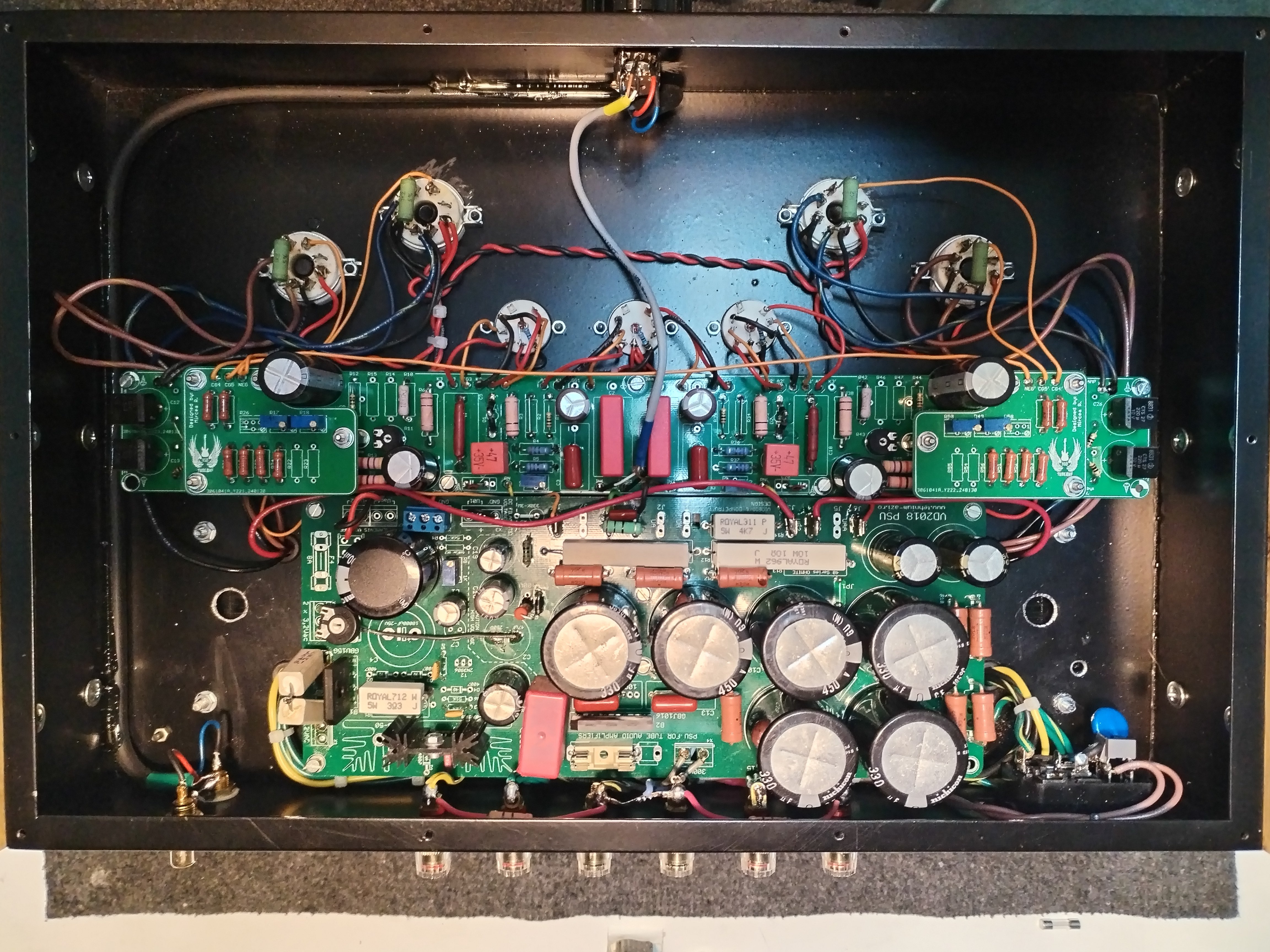

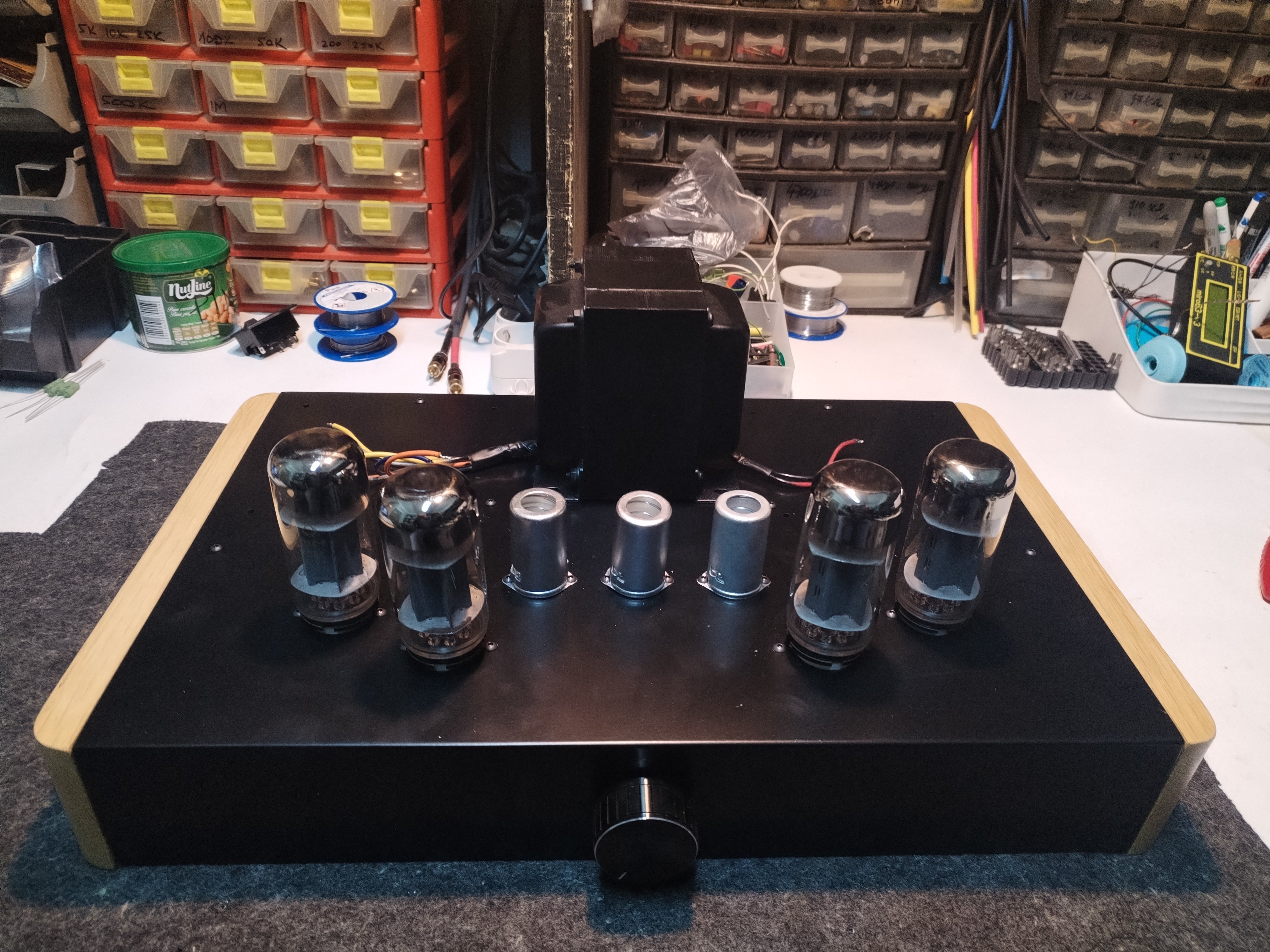

Frumos, ce sa zic, ai redus mățăraia cu cablajul ala lung. Ai standardizat ca la fabrica. Nu se compara cu ce inca fac altii in cutii de CD-playere recuperate sau sertare de lemn.

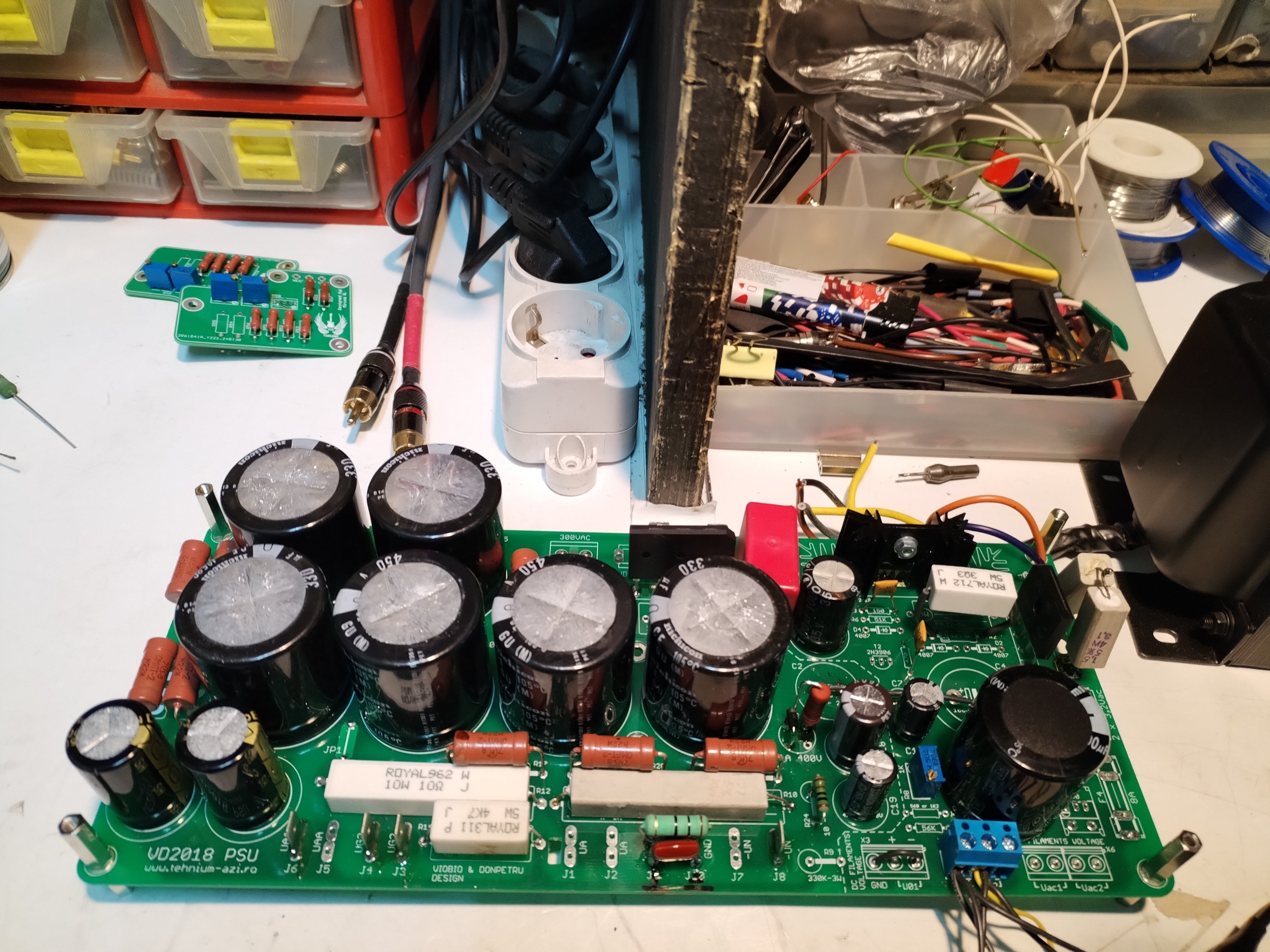

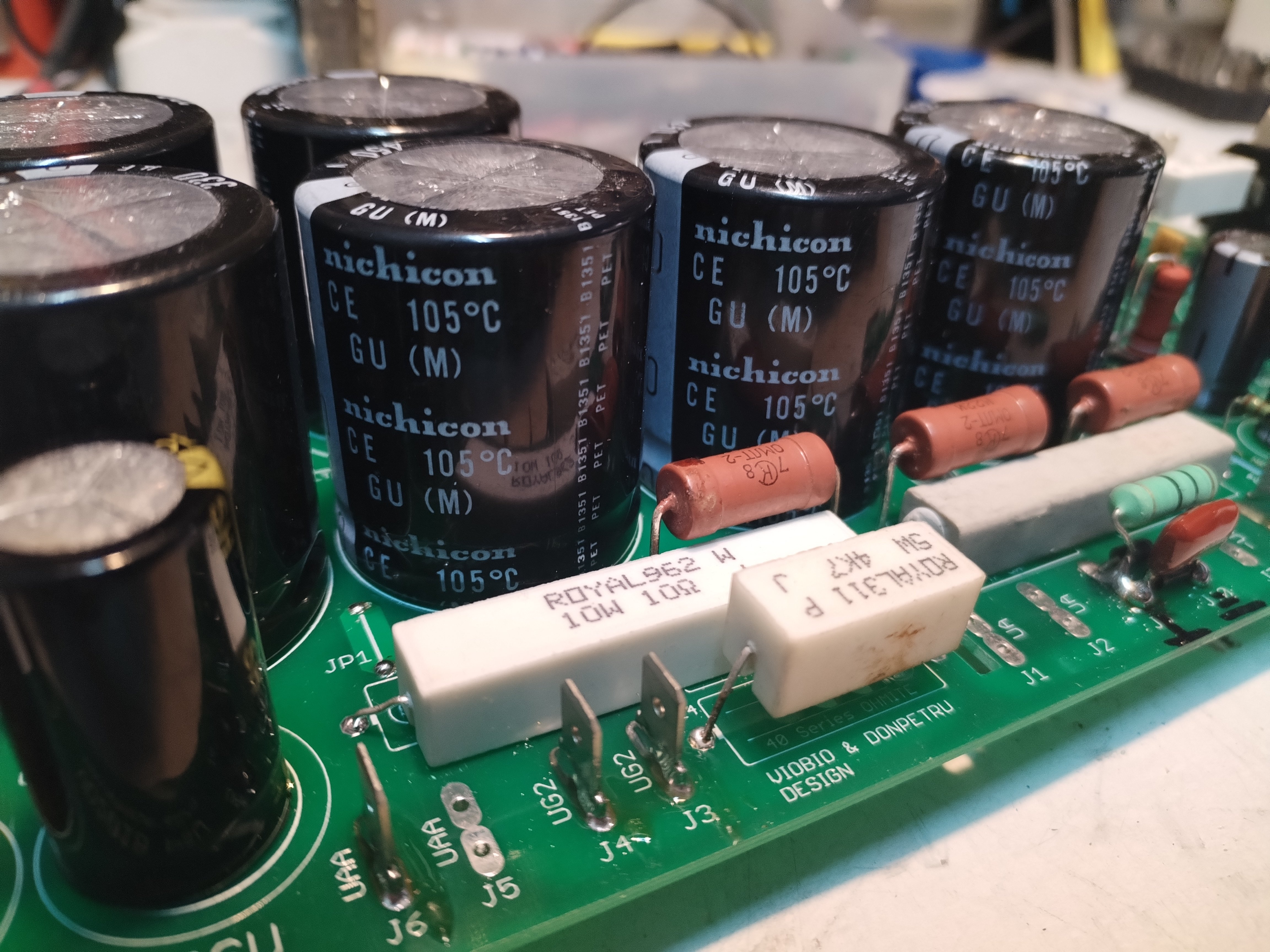

De ce ai nevoie de atata filtrare? Nu se vede in poze ce valori au condensatorii din sursa dar par mari (stiu ca sunt la tensiuni mari).
De ce filtraj .... păi in primul rand pentru ripul cât mai mic și să aibă de unde să tragă curent când are nevoie.

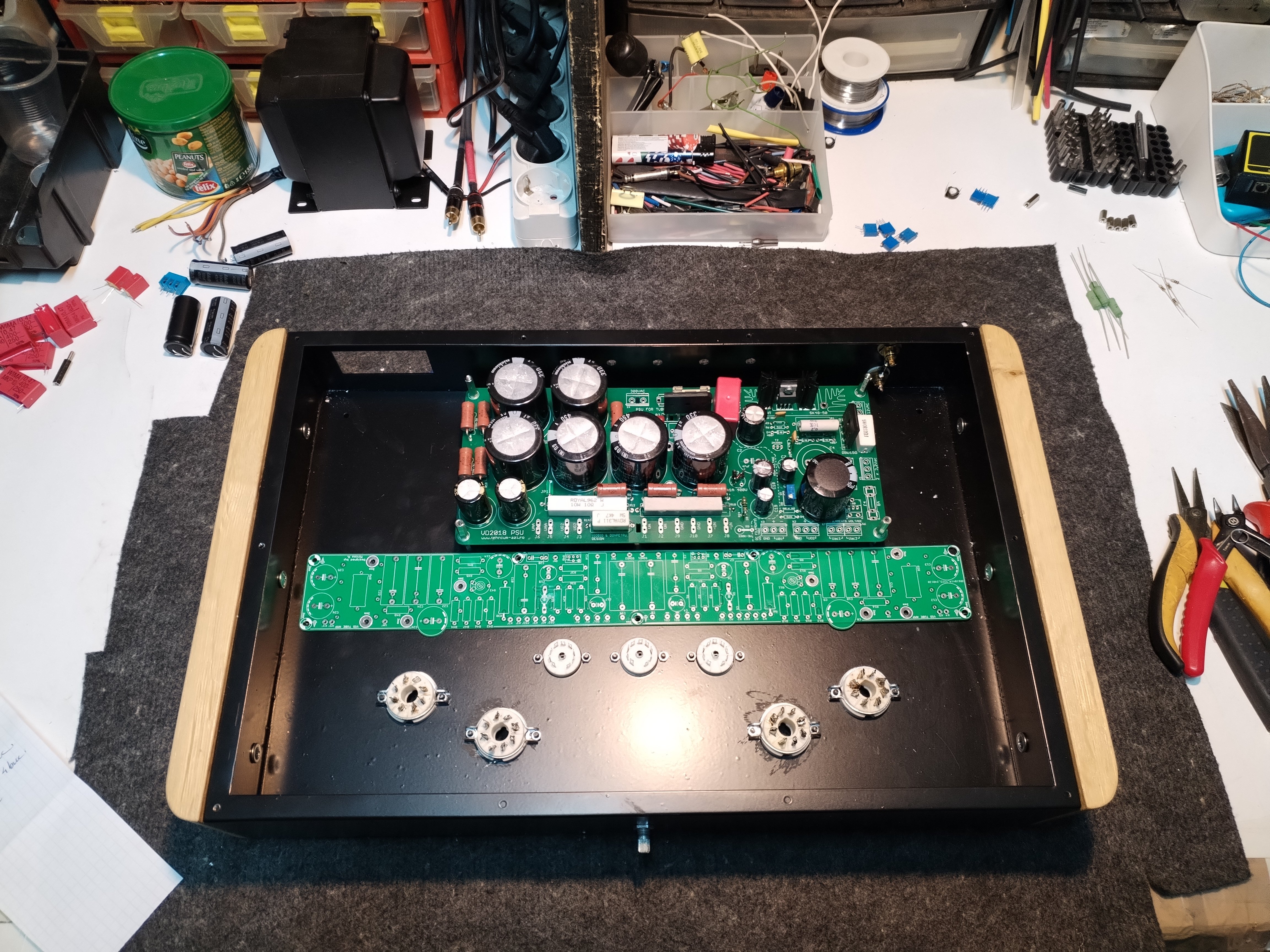

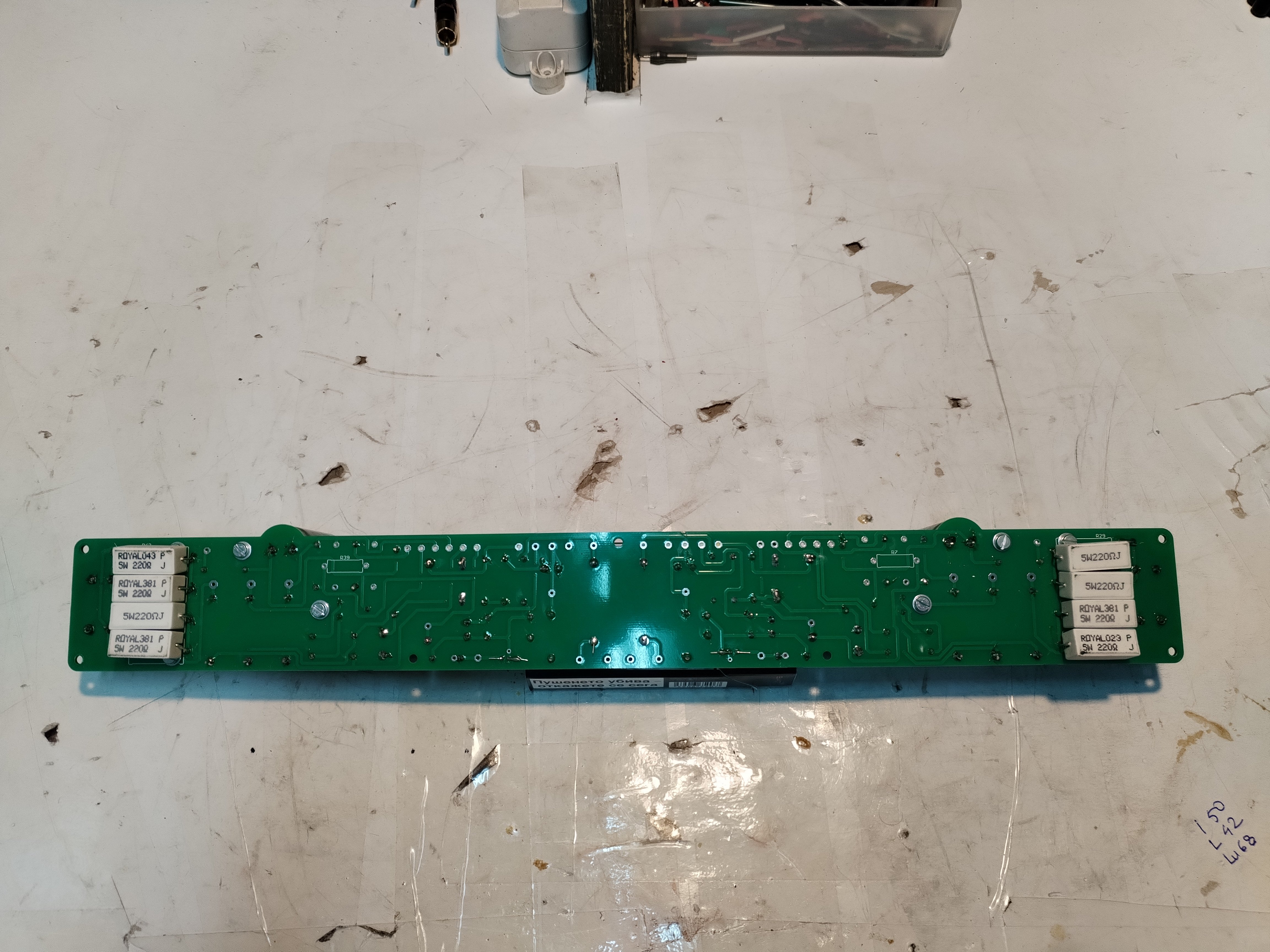

De prin 2018 am trecut la cablaje imprimate,de când am avut o comandă de 25 amplificatoare in Scoția.
Cred că acum doi ani am dat peste un tip , a venit la mine să îi măsor un amp , omul autodidact .....dar cu o minte foarte ascuțită, am incercat să mai lucrez cu diverși dar nu prea îi duce capul , in primul rand nu au viziune tehnică,nu înțeleg ce doresc de la ei , băiatul ăsta a înțeles imediat , eu am desenat o schemă... să zicem universală,depinde cum o populezi cu piese , i-am cerut să îmi proiecteze un cablaj imprimat cu firele de legătură pentru tuburi pe o singură parte , cum făceam eu pe barete , masa pe o față, așa nu există bucle de masă, traseele pe partea opusă.
Inițial cablajul ieșea prea lung pentru carcasele mele ,a rezolvat și asta , sincer m-a uimit , a făcut cate două plăcuțe care se prind cu patru prezoane , prin prezoane se face conectarea la circuit , pe plăcuțe sunt partea de negativare .
La cerere mai fac și pe barete cu cose.
Băiatul a făcut IEFS ! Este antrenor de arte marțiale.

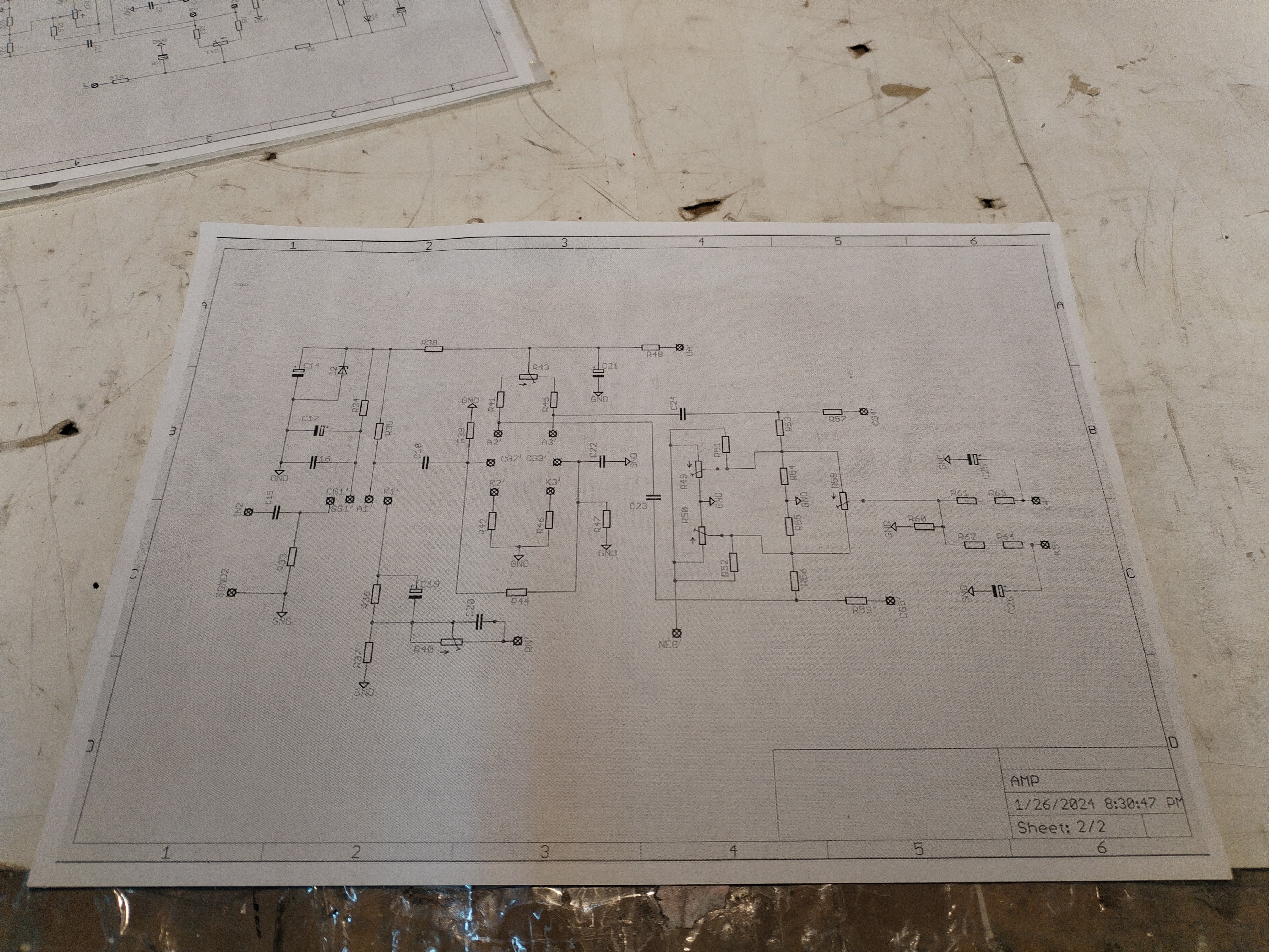

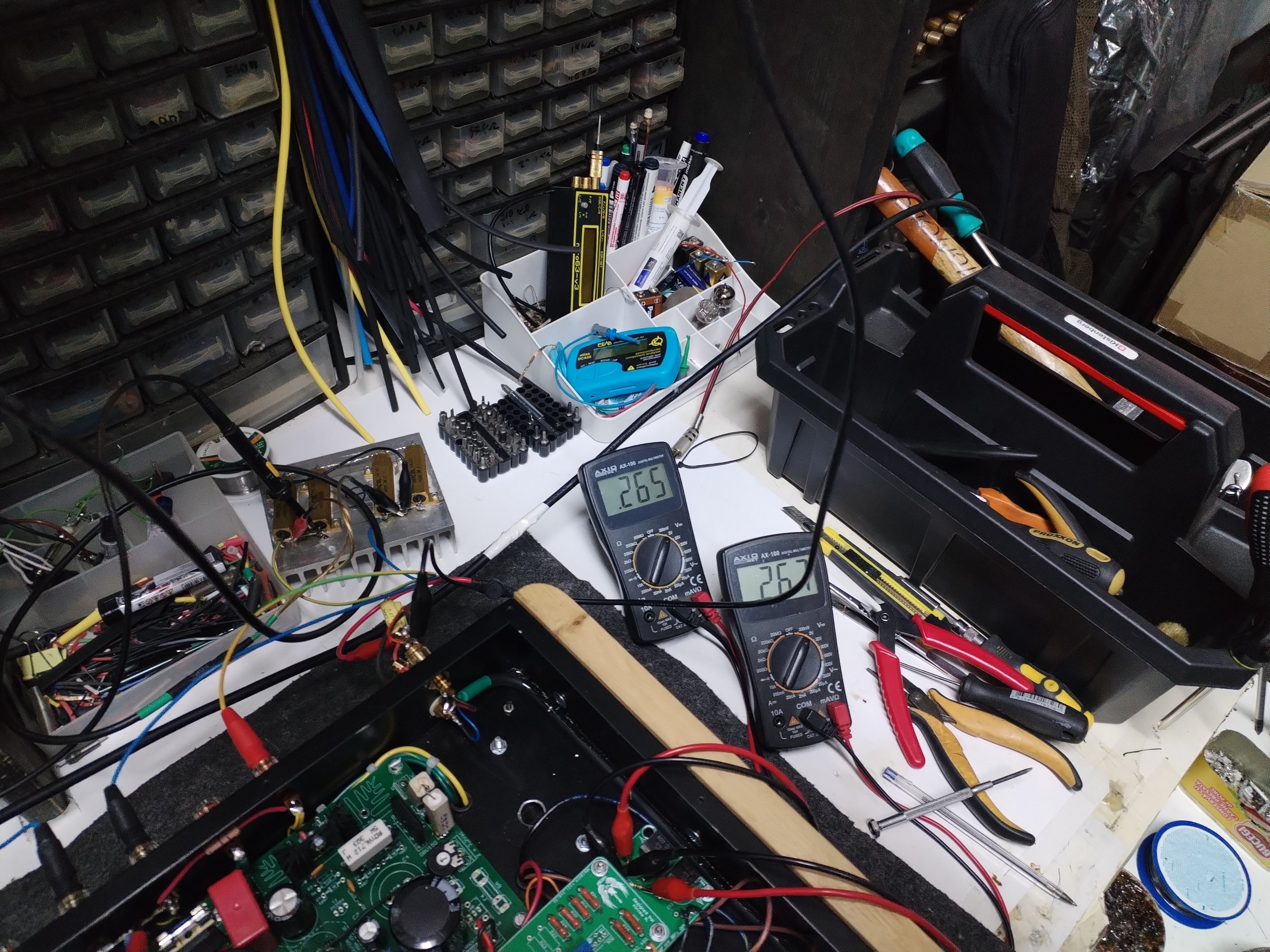

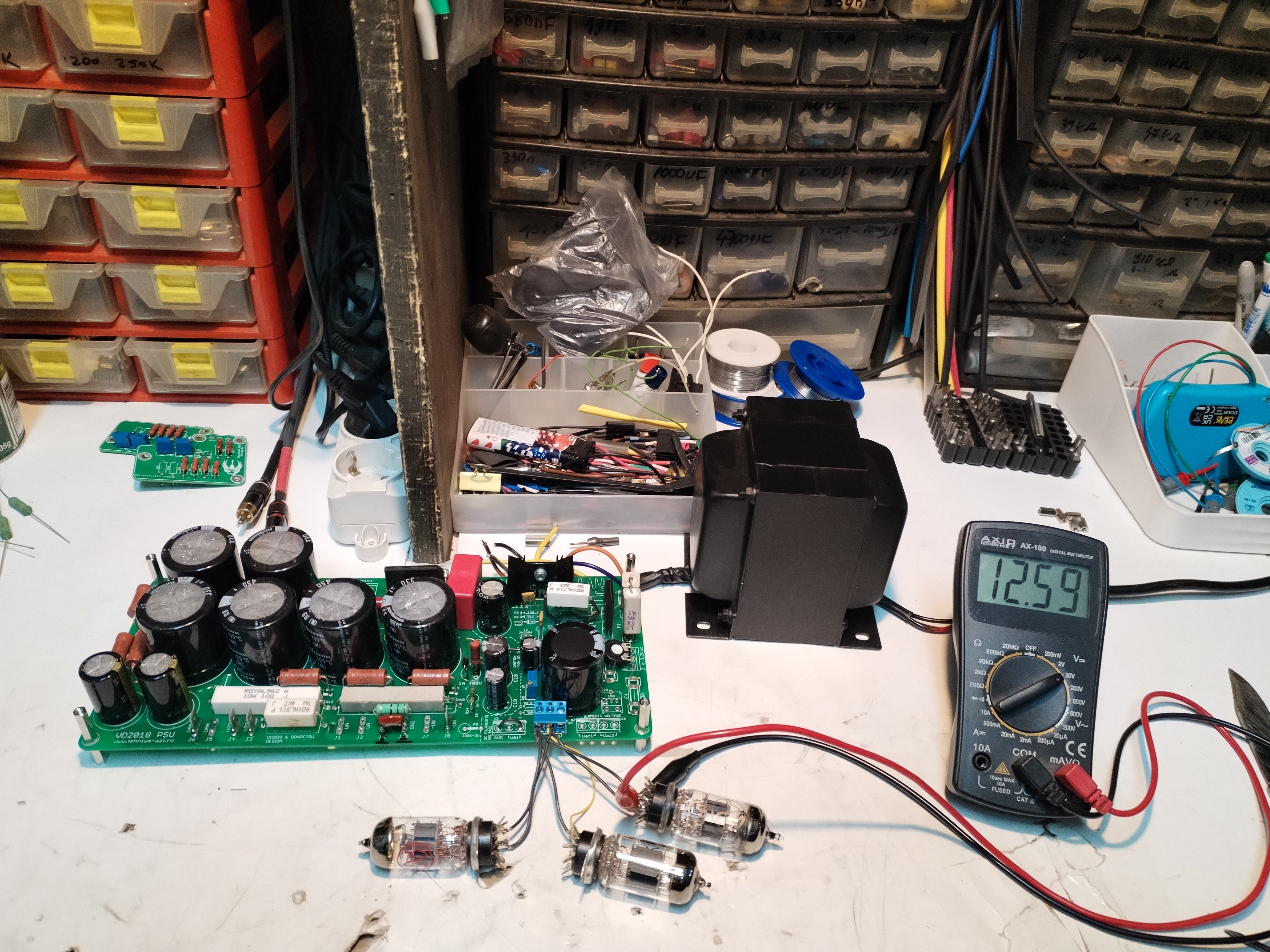

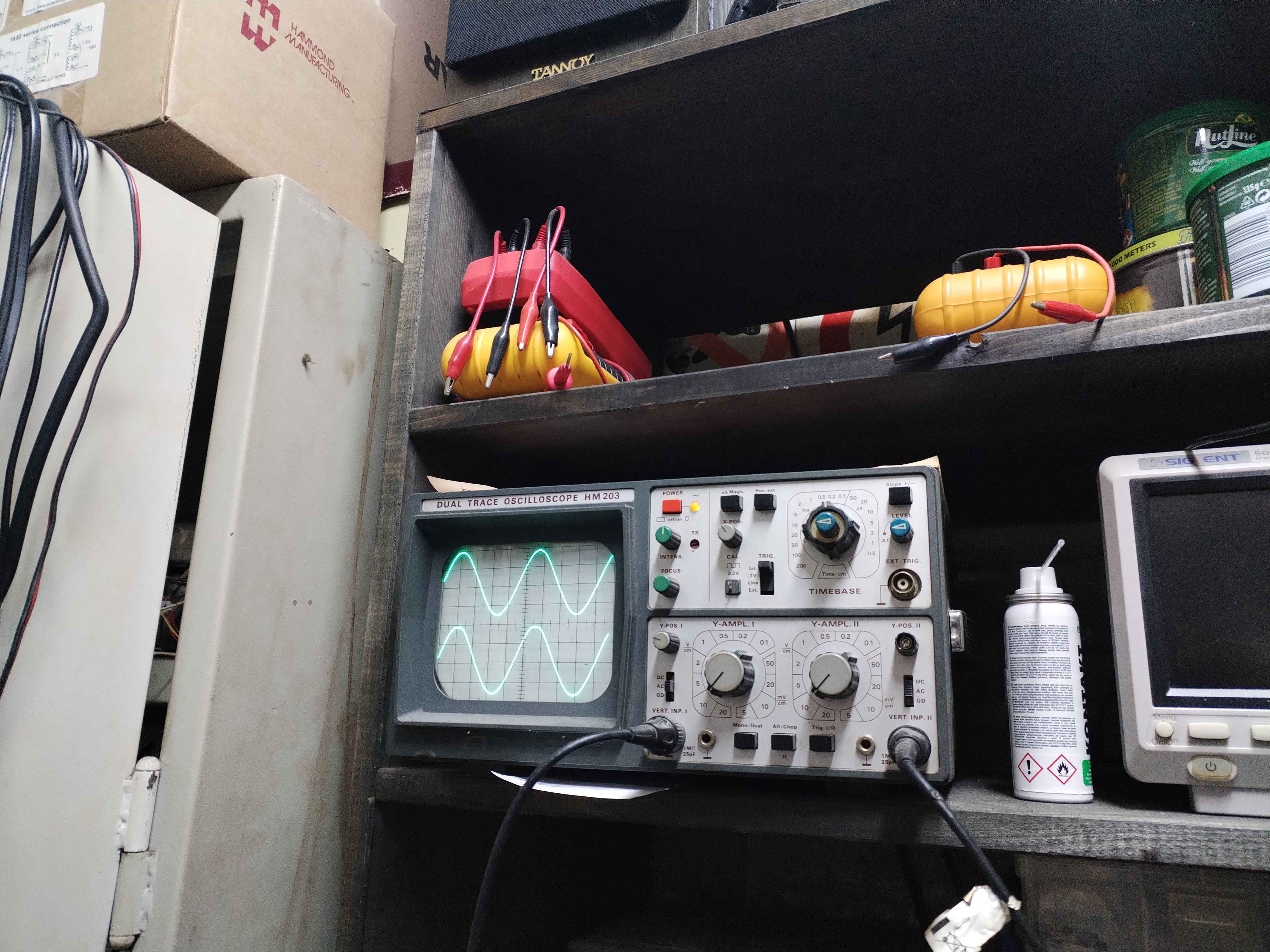

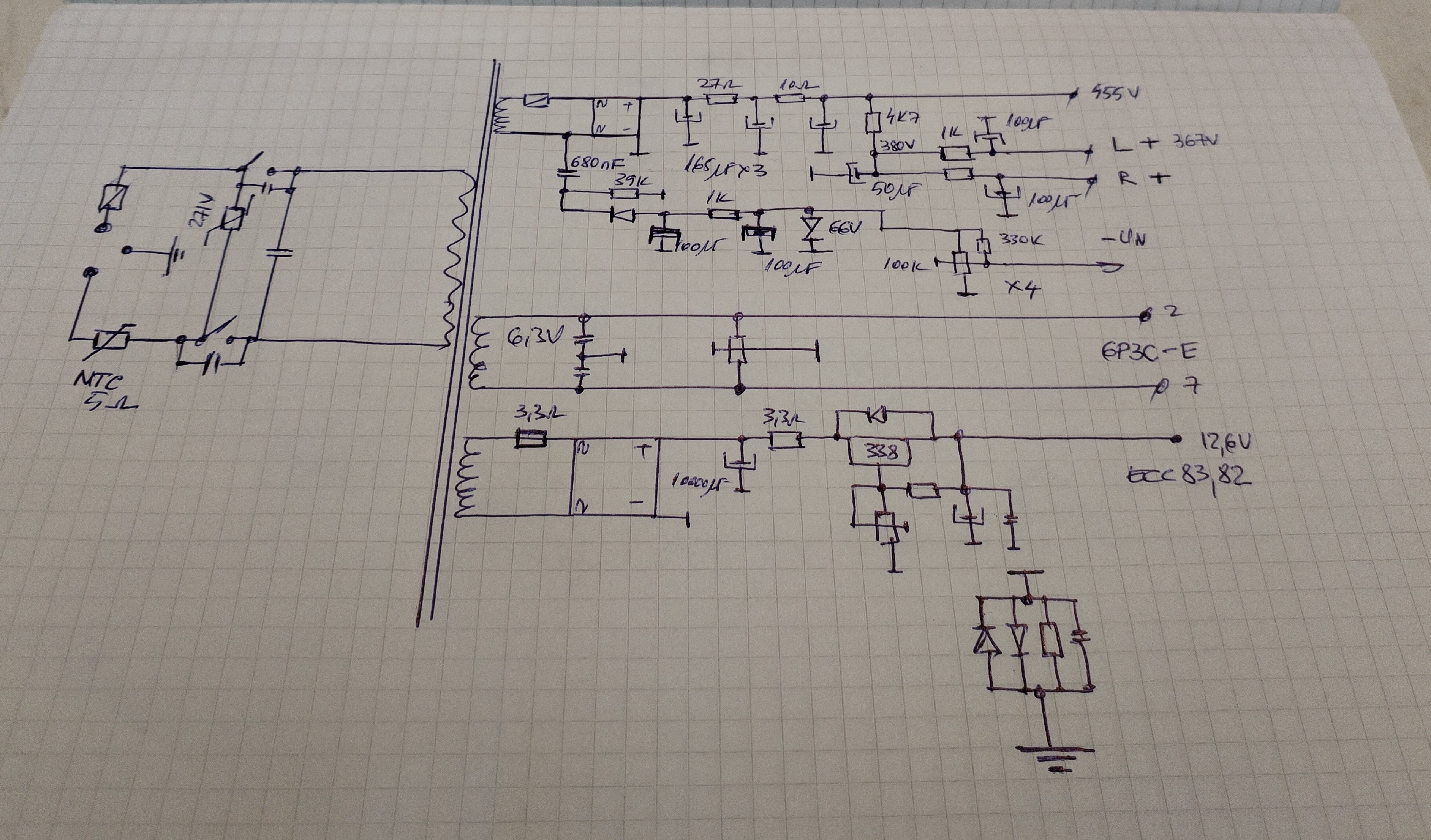

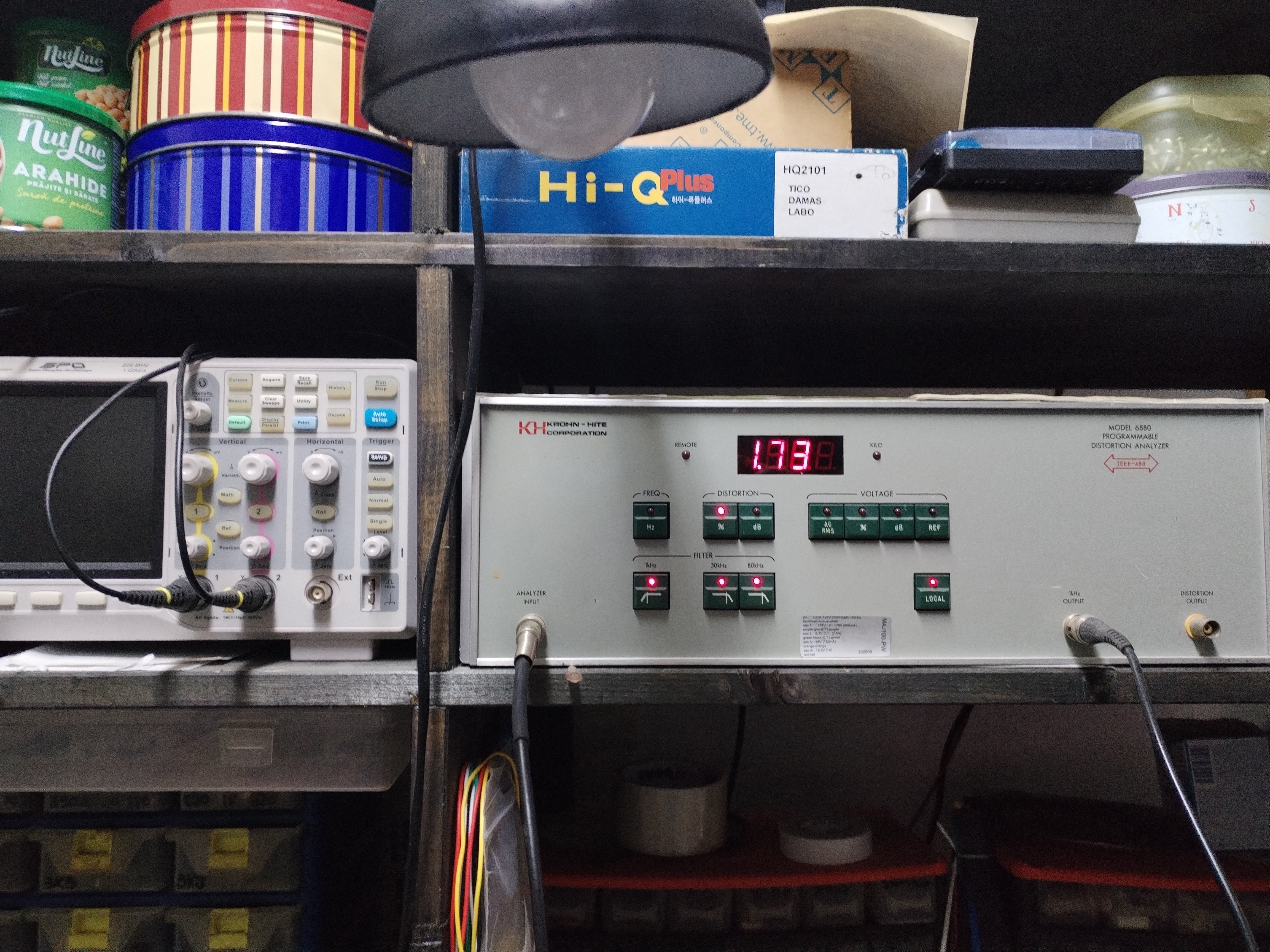

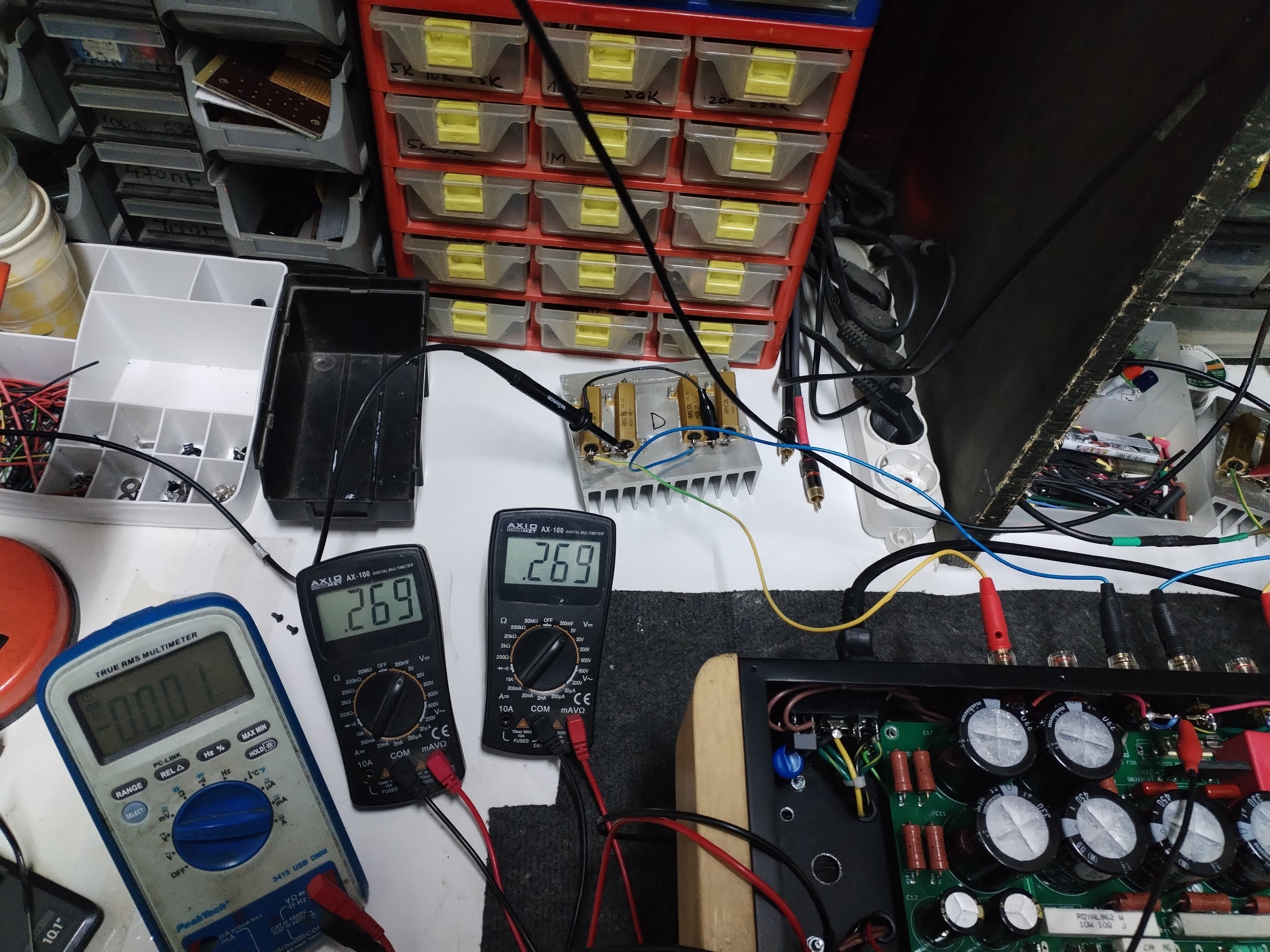

Schema și câteva poze din timpul reglajelor

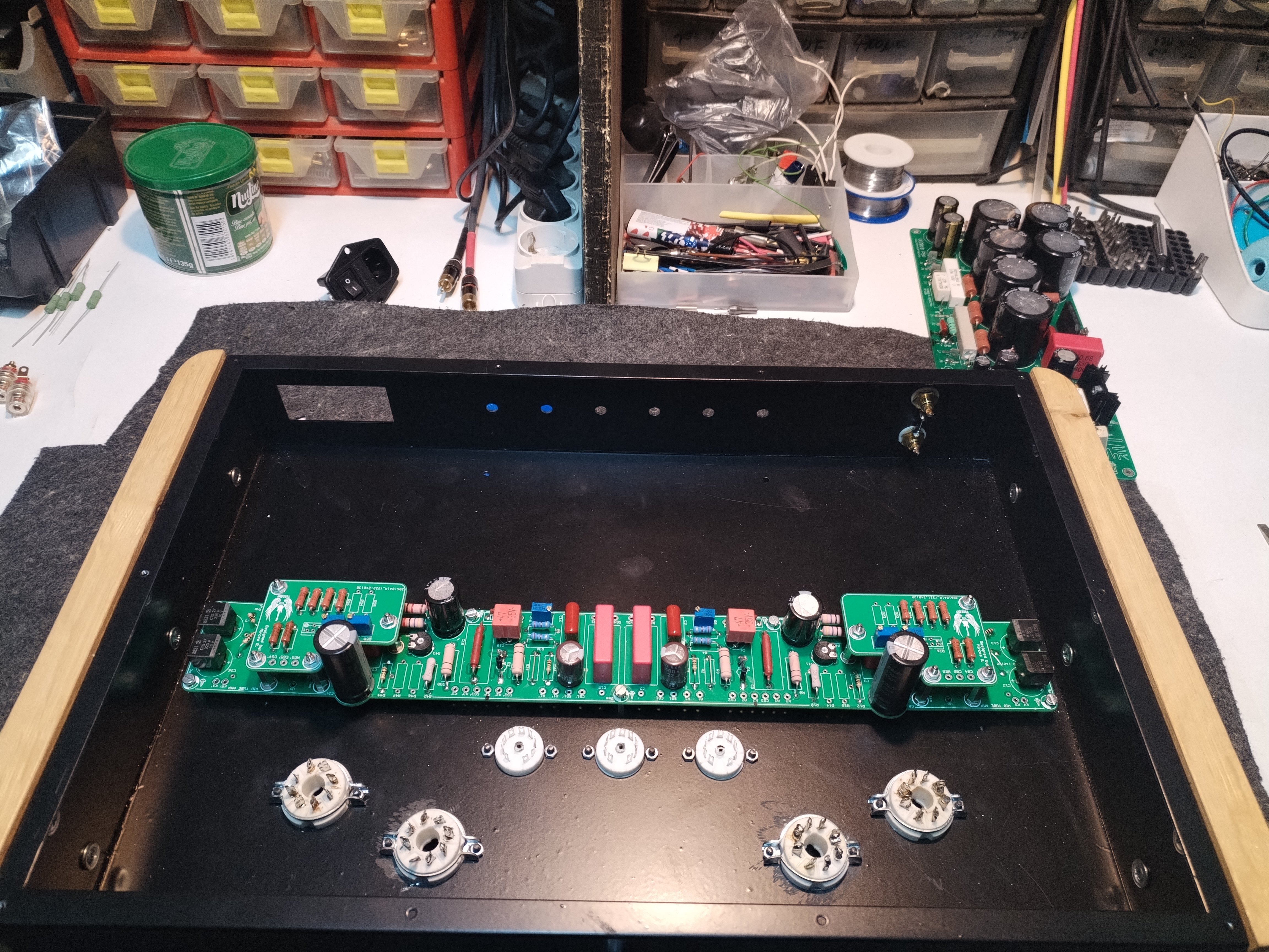

Vad acuma (pe ecran de 27", varsta o cere) ca alea au 330u la 450V. Intelesesem ca este pentru filtrare, dar (in ignoranta mea) mi-am zis ca-s multi farazi acolo. Stii tu ce faci, nu am nici o indoiala.
Placutele mi le-ai aratat in bunker, dar nu vazusem populate (poate ai mai pus poze si am fost eu neatent).
Cand vine vorba de cablaje, toti facem cablaje, nu toti intelegem ce trebuie sa facem sau ce vrea clientul. E o stiinta intreaga in spatele conceptiei de cablaje. Inveti si autodidact, dar nu te compari cu profesionistii (noroc ca sunt ieftine in China, daca tot am refacut de 2 ori un cablaj pana mi-a mers). Lucrul modular (cum te-a scos la liman respectivul) cere o anumita viziune despre produsul final. In mediu amator, multi facem cablajul si apoi il taiem cu bomfaierul ca sa intre intr-o cutie. Idealul e sa-l concepi pentru cutia dorita, nu invers.

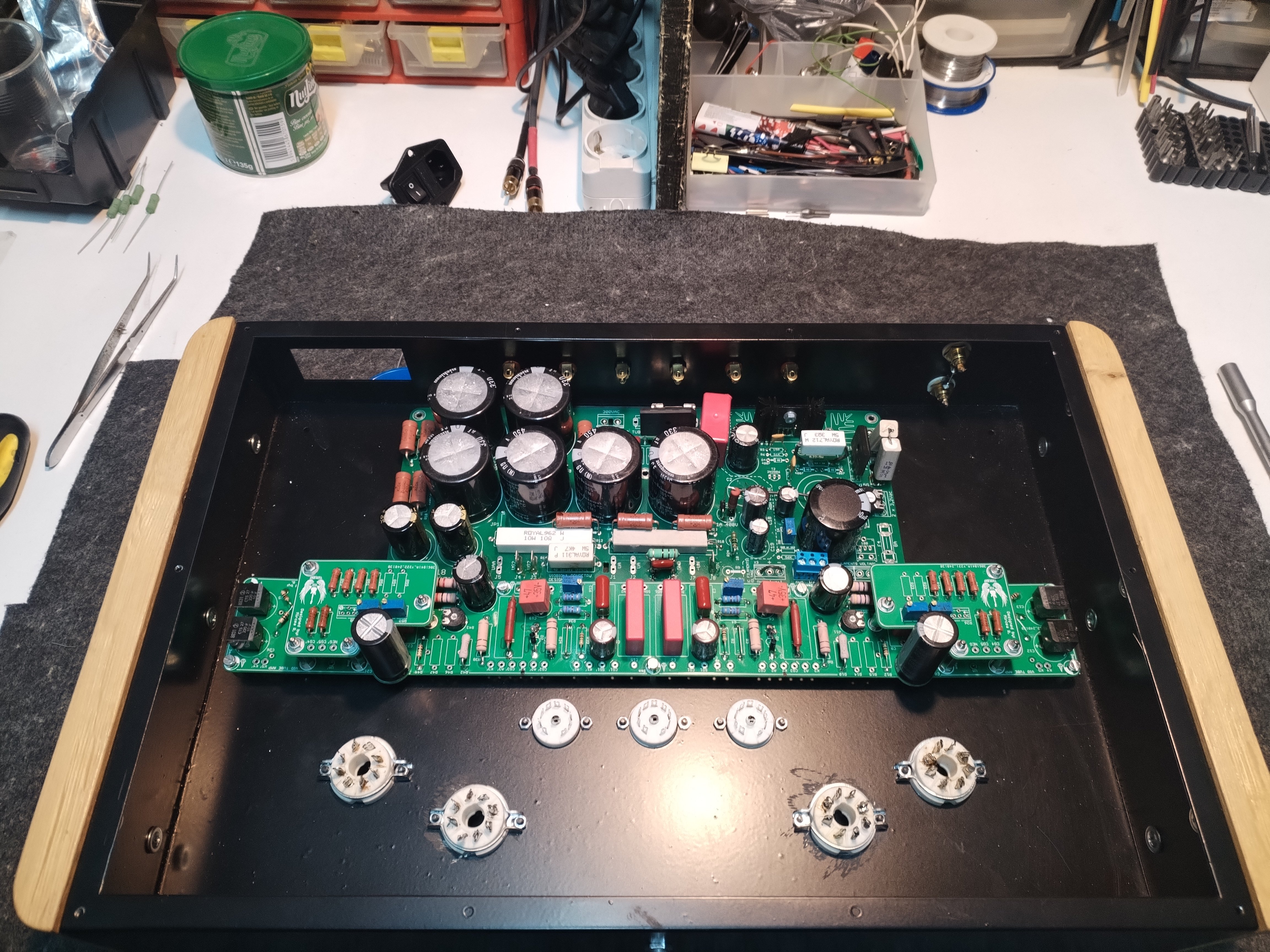

PS: Intotdeauna m-am mirat cum eviti tu buclele de masa folosind cose.

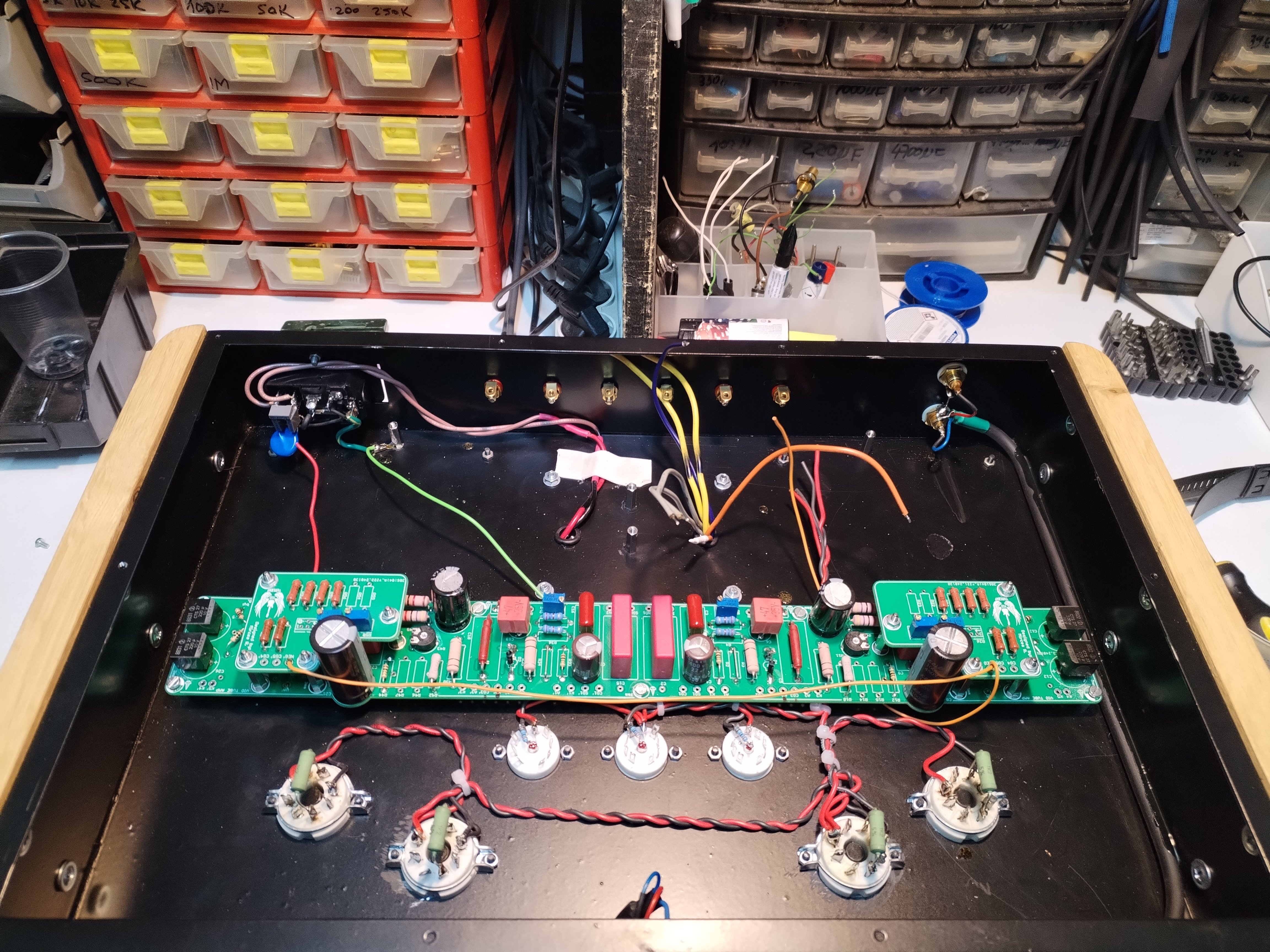

"PS: Intotdeauna m-am mirat cum eviti tu buclele de masa folosind cose."
Aici este diferența între mine și alții.....
La amplificatoare este destul de simplu, pentru că nu ai multe mase , le duci pe toate într-un singur punct , spre intrare .
Complicat este la amplificatoarele pentru chitară, unde ai 3..4 canale și uneori pe canalul high gain ai câte 4..5 triode amplificatoare in cascadă,implicit amplificare imensă! Acolo o dau mulți de gard cu masele ! Un singur fir pus aiurea îți bagă zgomot de te sperii !
Recunosc că și eu cam doi ani , când m-am apucat să fac amplificatoare pentru chitară am avut nopți nedormite din cauza zgomotului provocat de masă, apoi am învățat joaca și nu mai am stresul ăsta.
Triodele care sunt pe canalele high gain trebuie să le alimentezi filamentele in CC , ca să nu ai humm de 50hz , pentru că îl amplifică și la final ai un haos ! Toate mărcile de amplificatoare pentru chitară folosesc alimentarea in CC a unor tuburi din partea de preamplificator,eu ca să nu am bătăi de cap ....alimentez toate filamentele tuburilor din preamplificator cu CC , și ridicarea potențialului filamentelor față de catod , pentru că altfel crapă destul de repede triodele care sunt repetoare catodice și au în catod 150..180V . Am constata asta la multe amplificatoare la care am schimbat tuburile , întotdeauna primele se defectează cele care sunt repetor catodic ,apoi corectorul de ton ,urmat de tuburi care este inversoare de fază în etajul final .

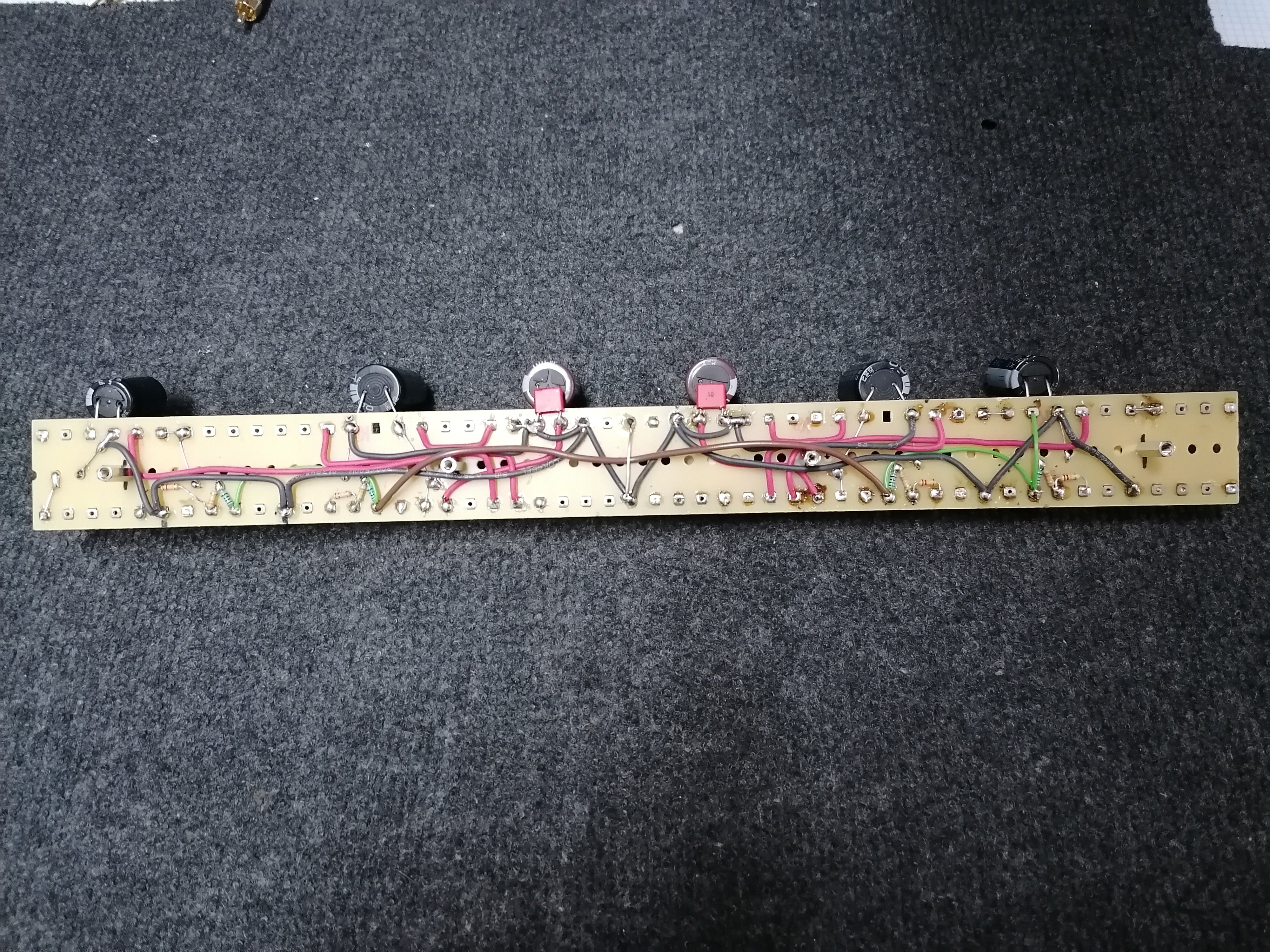

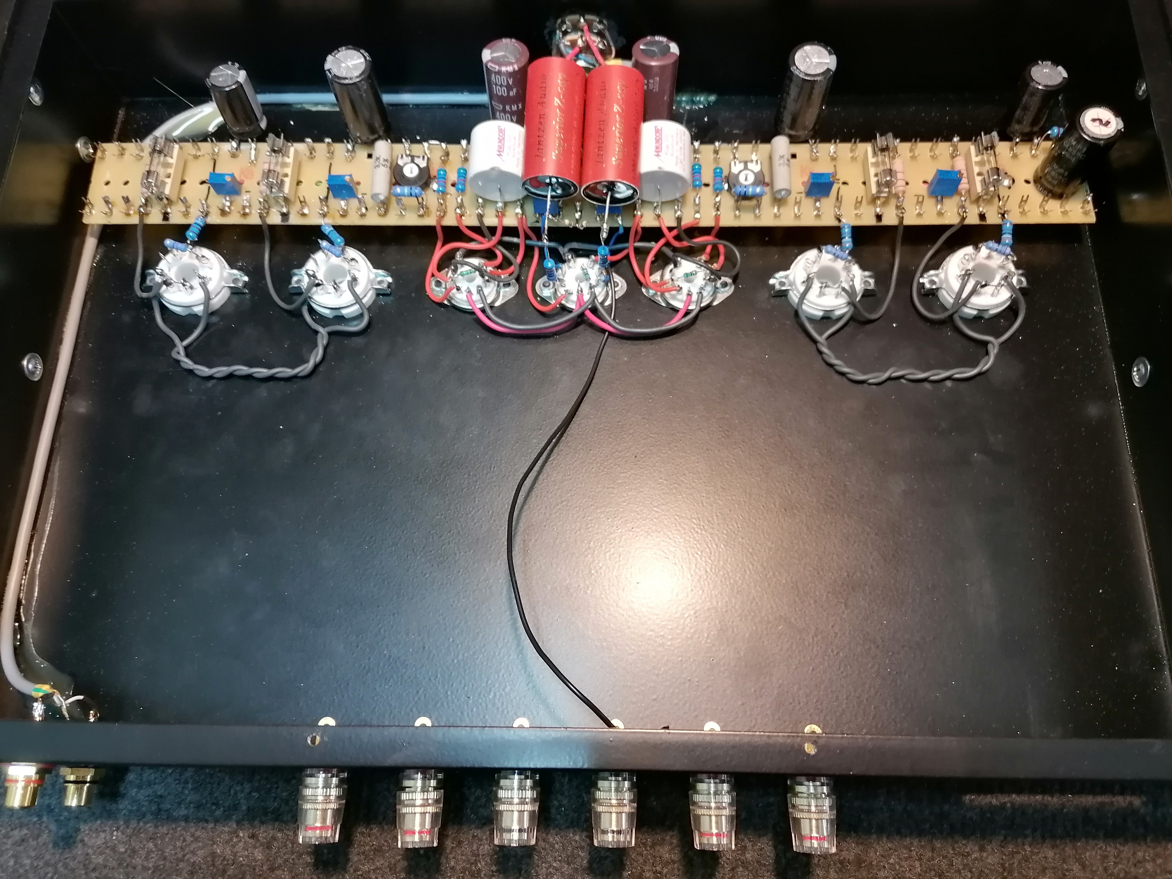

Mircea,firele negre sunt circuitul de masă,de pe partea opusă componentelor
