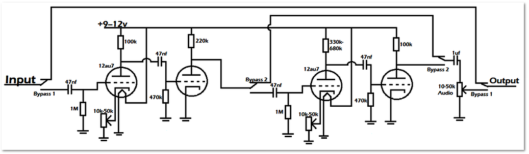

Zilele trecute cautam un etaj de intrare cu lampi ca sa-l folosesc intr-un amplif de chitara. Ma tot câcâi daca sa construiesc un amplif de 3-5W cu lampi. Nu atat costul, dar nu vreau sa mai adun troace voluminoase si sa descopar ca nu imi place (stiu, e cam blasfemie ce zic, dar asta sunt!) sau ca nu este ce caut, mai bine zis.
Am cautat si nu prea m-am hotarat la nimic. Dar cum "algoritmul" stie ce vreau, ca din intamplare mi-a iesit in cale pedala Valvecaster (un overdrive cu 12AU7) si apoi tot cautand internetul, vad ca nu sunt chiar asa de rare. O pedala cu tub alimentata la 9Vcc (hai 12V ca sa fim generosi).
PS: E adevarat ca "algoritmul" stia ca eu citesc articolele despre chitari si chitaristi pe Quora.com. Asa ca nu fu chiar la intamplare.
Acuma cred ca functioneaza, si e normal sa dorim o intrare rapida in clipping (vrei distorsionarea semnalului aplicat), ceea ce este si avantajul unei alimentari minuscule cand ataci tubul cu 50-100mV la intrare in montaj. O sa-l fac si bag intr-o cutie standard de pedala, cu tubul bine protejat la calcat pe el.
Schema: alimentare 9Vcc (cu ridicator la 12,6Vcc) sau 15Vcc (cu reducator 12,6Vcc pentru filament) - poate un SEPIC care se comporta in consecinta in functie de tensiunea de intrare, control de Gain, Ton si Volum. O sa fac un cablaj, nu il las cu matele
Deocamdata ce se gaseste pe internet.

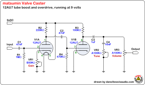

Valvecaster (vine de Beavisaudio ):
Video:

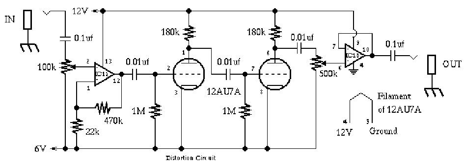

Distoarsele cu tuburi au sunetul mult mai împrăștiat , predomină anumite armonici, poți introduce in grila unui tub, din lanțul de amplificare , între grilă și masă, două,patru diode cu germaniu, in antiparalel , așa am obținut un distors mai "legat" , dar îți atenuează din susțin
Cu ani în urmă am testat și eu schemele alea alimentate la tensiuni mici , total nesatisfăcut .
Folosește un ridicător de tensiune cu un FET și o bobină, să ai 200..300V anodică, sau un mic traf folosit ca ridicător de tensiune .
Mircea (Sâm Dec 27, 2025 8:32 pm) • carageae (Sâm Dec 27, 2025 9:59 pm)
Un step-up cu 555 care comanda un FET are bine mersi loc in cutie, cum sa nu?! Banuiesc ca 2-3mA ajung.
Ce schema propui pentru pedala? Ceva care stii cum merge (bine, adica). Multumesc!
Un step up poate fi usor instabil, mai eficient eu zic ca ar fi un trafo de radio, boxe de pc, trafo standby de amplificator etc. conectat invers, de pe infasurarea care alimenteaza filamentele. Ce ajunge pt. niste boxe de facut galagie pe desktop, ajunge si pt. o anodică de ECC82....eu as proiecta cam vreo 10mA, mai bine sa ramana decat sa nu ajunga...
VIOTUBEAMP scrie: Sâm Dec 27, 2025 7:59 pm (...)sau un mic traf folosit ca ridicător de tensiune.
Desi si solutia cu 555 merge, eu as "paria" pe a doua...totusi o schema practica de ridicator cu 555 ar fi binevenita, principiul il stiu, dar cu bobina aia e mai greu....eu ce am facut am facut prin tatonare, a mers, dar as fi vrut sa fiu mai sigur pe ce o sa iasa...
